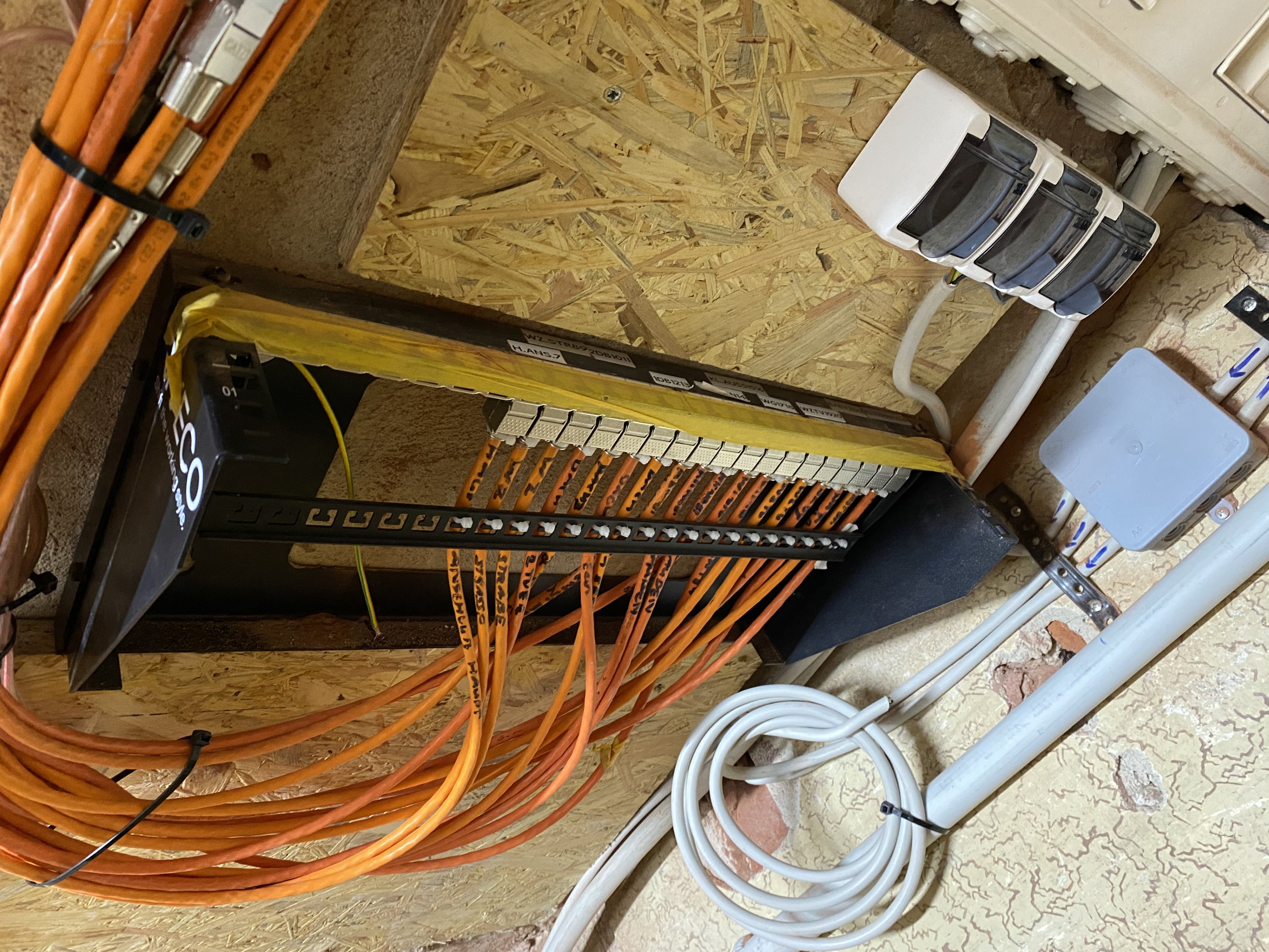

Danke nochmal an alle. Habe es jetzt so gelöst. Switch kommt natürlich noch wenn die Sanierung abgeschlossen ist.
Reaktionen: SaxnPaule
Ein Patchpanel (und evtl. auch der Switch) bei dem die Ports nach oben ausgerichtet sind finde ich suboptimal. Da lagert sich jeglicher Staub und Schmutz im Port ab.

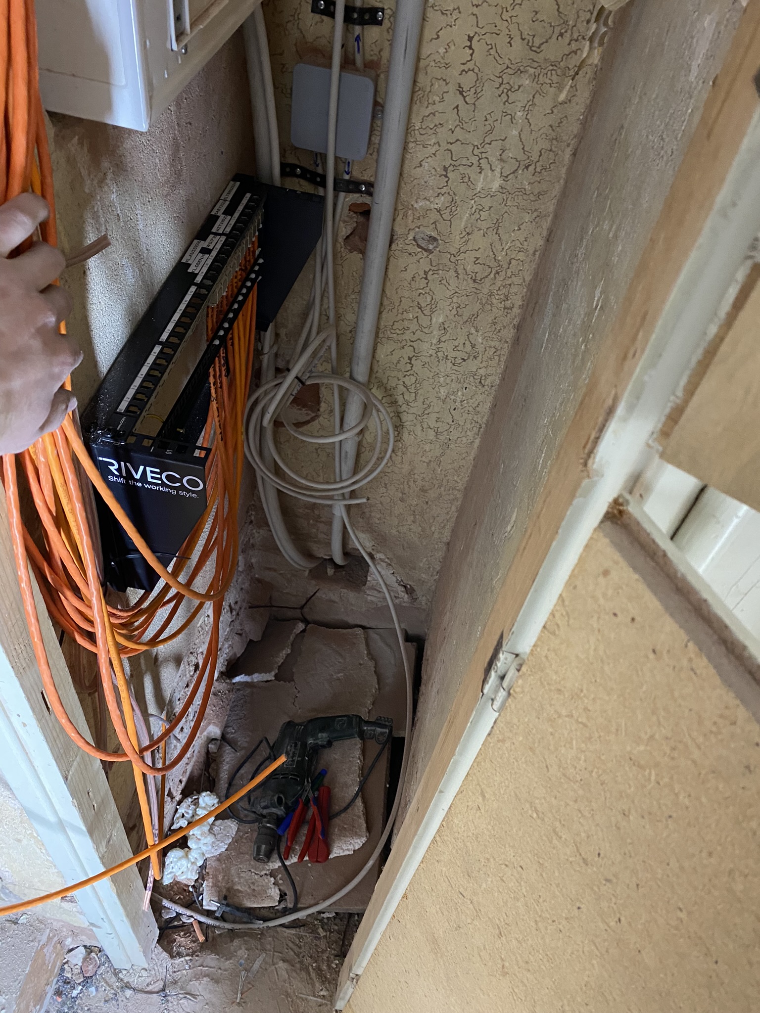

Deswegen sind die Ports ja aktuell abgeklebt. Es ist bei mir wie gesagt aus Platzgünden. Wenn alles fertig ist kommt noch eine Abdeckung drüber, die ist jetzt noch nicht montiert. Anbei noch ein älteres Foto wie die Platzverhältnisse dort sind. LG
Hab ich bei mir im EG genauso gemacht. So passt die Verteilung prima unter dem Stromkasten. Da der "Raum" bzw. die Niesche in der Wand verschlossen ist, gibts da auch keinen nennenswerten Staub.

Ich sehe gerade, dass das Erdungskabel noch nicht angeschlossen ist. Du hast doch den Stromkasten direkt darüber. Leg dir ein 6mm² Kabel vom Patchpanel bis in den Stromkasten und lasse es anschließen.
Reaktionen: LeroyMV33
Steht dieses Wochenende bereits auf der To-Do Liste ;) hatte gestern Abend keine Lust mehr nachdem ich ca. 20 Keystone Module angeschlossen habe.
