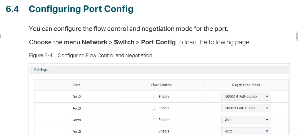

Quelle: https://www.bedienungsanleitu.ng/tp-link/omada-er8411/anleitung?p=43
Hier in der oberfläche kann man 1000Mbit festlegen, was passiert, wenn der Switch dann normalerweise herunterregeln würde, aber nicht Auto eingestellt ist? Verbindungsabbruch oder regelt der trotzdem auf 100Mbit herunter, aber probiert dann automatisch wieder hochzuregeln? Dann wäre mir der Geschwindigkeitsverlust dieses Feature wert.

o0Julia0o schrieb:
Wenn Du im Negotiation Mode etwas vergibst, dann versucht der Switchport das auf Biegen und Brechen zu erreichen. Wenn es nicht geht, dann gibt häufig nichtmal einen langsamen Link.
Wenn er bei Auto auf 100 Mbit/s springt, dann hast Du mit hoher Wahrscheinlichkeit ein Problem in Deiner Verkabelung. Das liegt dann in Deiner Hand.

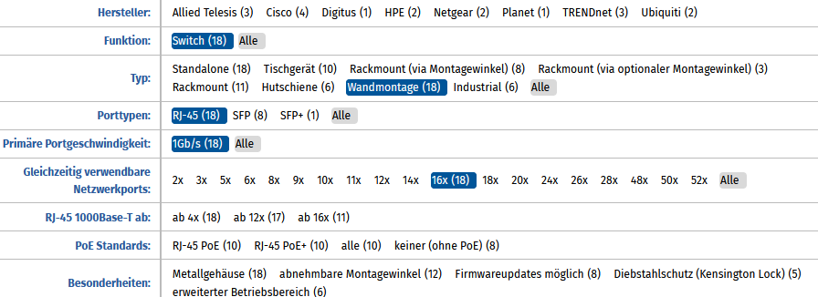

https://www.computerbase.de/preisve...&cmp=2424300&cmp=2378281&cmp=3028907&active=9

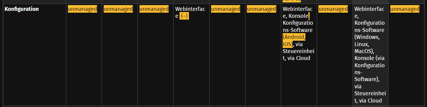

Es gibt wohl anscheinend auch Level2- bzw. Level2+ Switche mit Weboberfläche.
Wusste ich vorher nicht.
Holzweg... Das sind größtenteils unmanaged Switches: viel Spaß mit Deinen Layer2+-Funktionen.
