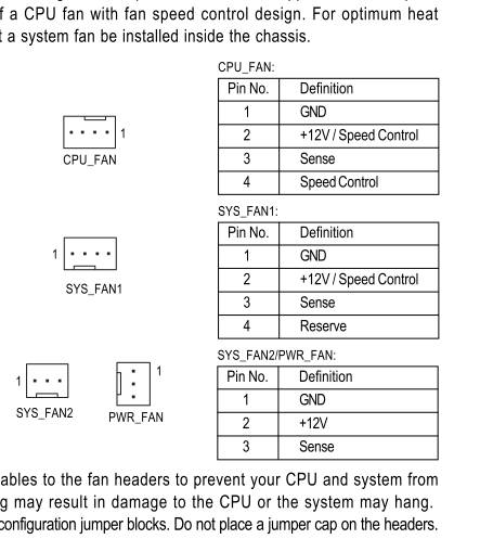

In diesem Handbuch (PDF-Download):
GA-MA790XT-UD4P
AM3 socket motherboard for
AMD Phenom TM II X4 processor/AMD Phenom TM II X3 processor
User's Manual
Rev. 1004
12ME-MA79T4P-1004R
findet man auf Seite 25 folgende Tabelle und Anschlussbeschreibung:
Hast Du vielleicht doch ein anderes Board oder denkst Du wirklich, dass alles was vier Pinne hat eine PWM-Anschluss ist.

GA-MA790XT-UD4P
User's Manual
Rev. 1004
12ME-MA79T4P-1004R

also ich lese dort (...)1x CPU-Lüfter PWM, 1x Lüfter PWM (...)schlitzohr1812 schrieb:"[...]1x Lüfter PWM, 3x Lüfter[...]"
@Mellerin: Den CPU_FAN und SYS_FAN1 kann ich per Speedfan regeln und mit dem Auszug aus dem Handbuch sind das für mich PWM-Anschlüsse. Ich weiß nicht genau wo der Unterschied jetzt zwischen beiden Anschlüssen liegt, der SYS_FAN1 pulst wohl direkt die 12V, d.h der Lüfter hat nie wirklich die 12V zur Verfügung (CPU_FAN). Was auf Pin4 liegt kann ich net sagen.
Aber vielleicht kannst du Licht hier reinbringen?
Na dann schau dir doch mal die Informationen über PWM (Pulsweitenmodulation) an.
http://de.wikipedia.org/wiki/Pulsweitenmodulation
Bei dem anderen Anschluss auf dem Board, wird lediglich die Spannung verändert und damit lässt sich natürlich auch die Drehzahl ändern.
