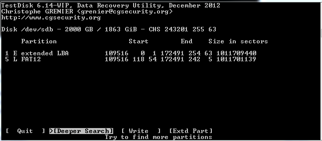

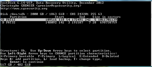

meine 2TB Festplatte wird nicht mehr korrekt erkannt.
Nachdem sie einmal abgeklemmt wurde, kann ich sie zwar noch in Truecrypt mounten,
aber Windows sagt sie müsse formatiert werden, da sie RAW ist.

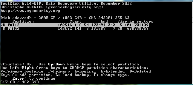

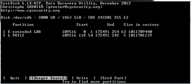

Ich habe Testdisk laufen lassen, eine normale Suche und einen Deep Scan.
Dazu die beiden Ergebnis-Screenshots, sowie die Log Datei gesamt.
Ich habe vor Testdisk die Platte in Truecrypt gemounted.
Photorec habe ich laufen lassen und nach einem einzigen Dateiformat suchen lassen,
jedoch ohne Erfolg.

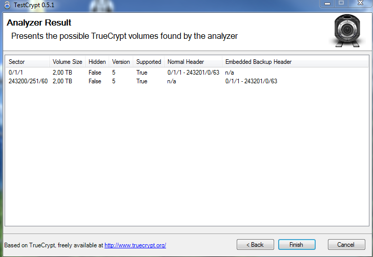

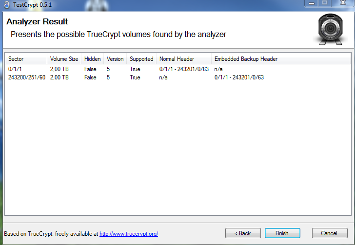

Testcrypt habe ich laufen lassen und auch dazu lege ich Screenshots bei.
Hier habe ist das Ergebnis unabhängig vom mounten.

Testdisk Normale Suche:
Testdisc DeepScan:
Testdisk LOG:

Testcrypt:

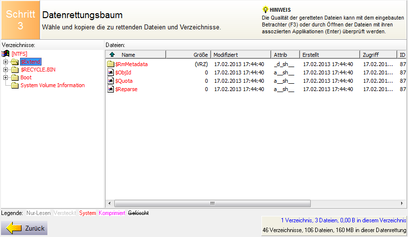

Die beiden Header sehen soweit in Ordnung aus - versuch mal die Demoversion von GetDataBack, ob diese auf dem in TrueCrypt eingebundenen Laufwerk Dateien finden kann.

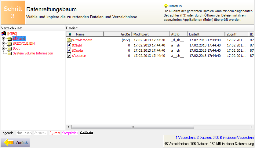

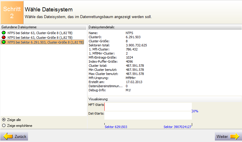

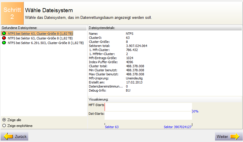

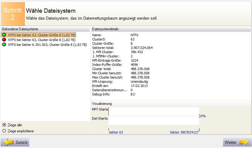

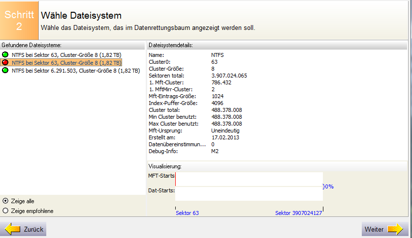

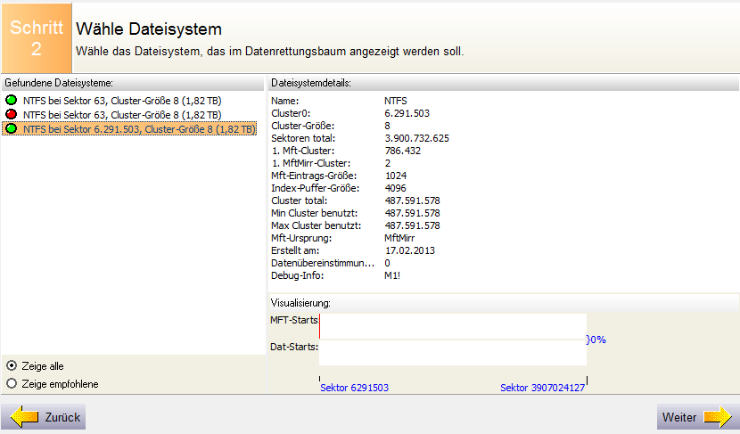

Habe GetDataBack for NTFS getestet und sehe folgendes:
Die Dateien die er findet sind nur solche wie:
bootmgr.exe.mui
memtest.exe.mui
Das sind alles nur System-Dateien.
Ich bekomme dieses Ergebnis unabhängig davon ob es in Truecrypt eingebunden ist oder nicht.
Dann hast du in GetDataBack nicht das in TrueCrypt eingebundene, logische Laufwerk (kleine Box die zunächst aufgeklappt werden muss) ausgewählt, sondern die physikalische, verschlüsselte Festplatte.
:D:D:D:D:D:D:D:D:D:D:D:D:D:D:D
ES GEHT!!! Er zeigt sie an!
VIELEN DANK!!!
Geile Sache!

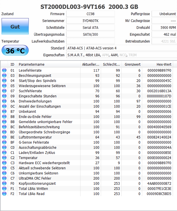

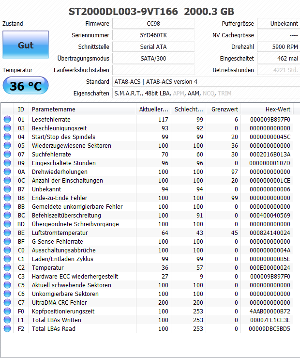

Ein Stromausfall im ungünstigen Moment dürfte nicht zu einem solchen Dateisystemschaden führen, ich hatte aber schon Fälle da war es genauso. Falls die HDD extern war, so kann es auch sein, dass diese abgezogen wurde, während der Puffer noch zurückgeschrieben wurde - deshalb sollte man die HDD zunächst immer mit der entsprechenden Betriebssystemfunktion entfernen. Außerdem könntest du noch einen Screenshot von CrystalDiskInfo hier hochladen, ein Hardwaredefekt der HDD wäre auch noch eine Möglichkeit.
Die HDD sieht in Ordnung aus, keinerlei fehlerhaften Sektoren und auch keine gemeldeten Übertragungsfehler.
Alles klar dann vielen Dank nochmal! :)
