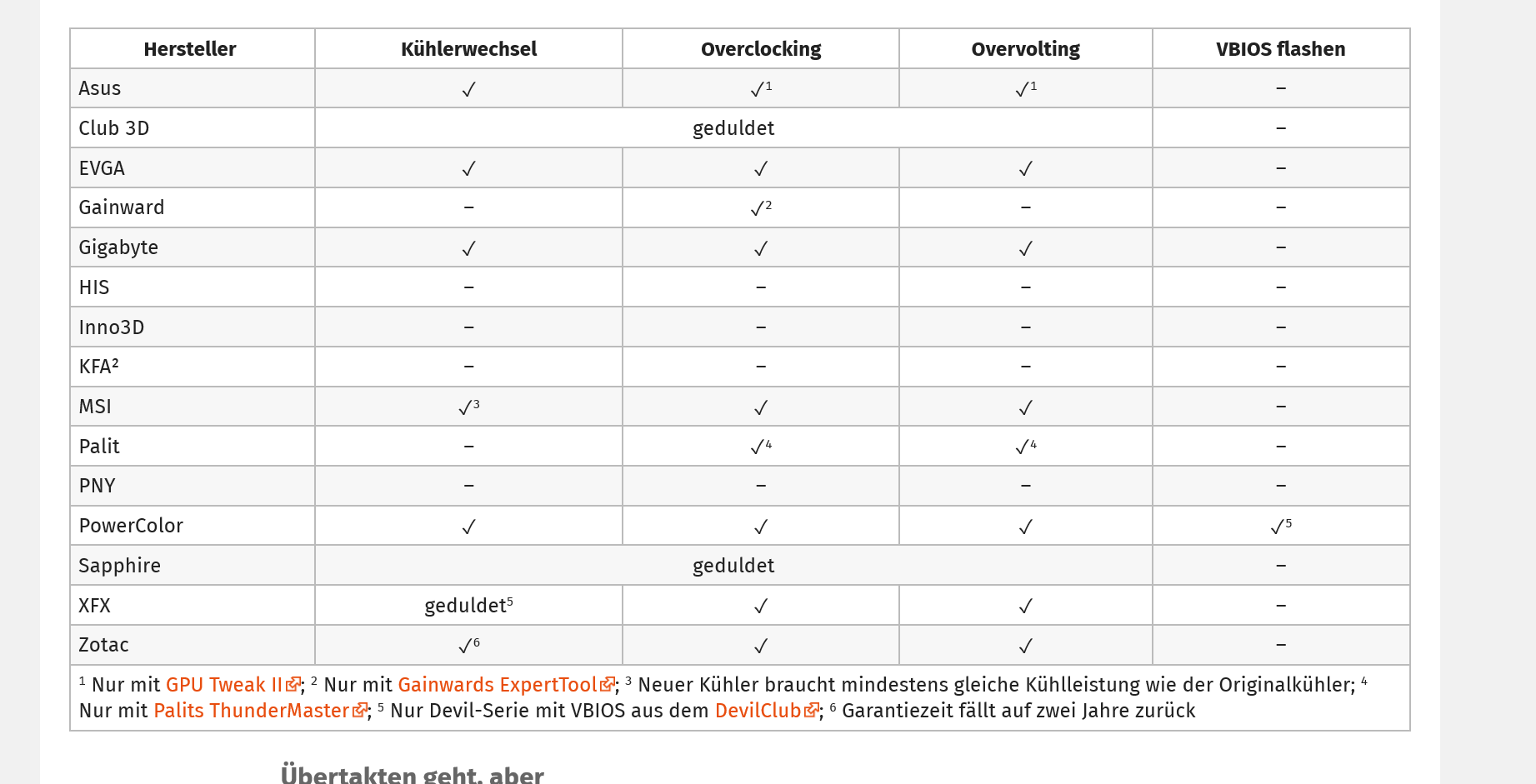

bei gainward is garantie futsch
(hab die tabelle glaub ich von pcgh weiss nicht mehr genau )
Jasmin83 schrieb:
wie schon geschrieben wurde: bei den meisten herstellern ja, wenn man den kühler demontiert. Ein Grund mehr zu einer EVGA zu greifen, denn denen ist es egal, aber in zeiten von man kauft das was man noch bekommt, kann man es sich leider nicht immer aussuchen, aber dann beim nächsten mal vielleicht.
im übrigen wechsel ich immer direkt nach erhalt einer neuen GPU erstmal die WLP, hat bisher noch nie geschadet
eben ich denke mir auch neue wlp ist besser aber wenn die garantie weg ist wäre schon doof im fall der fälle
