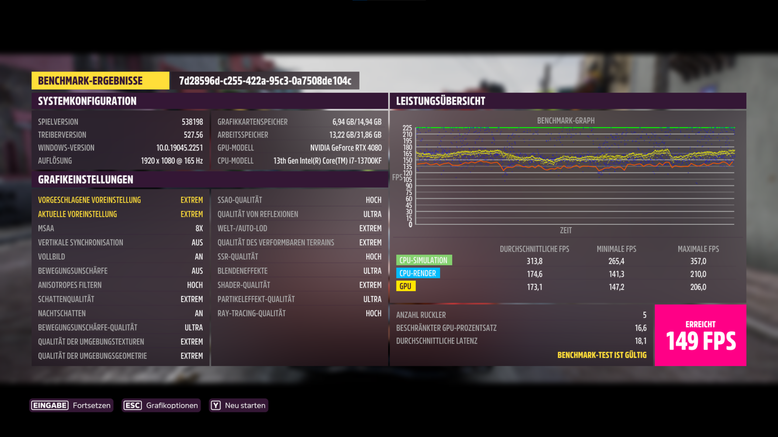

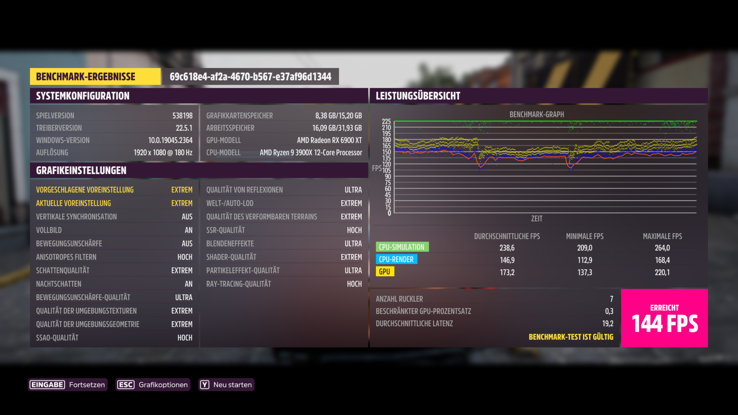

Hab auch grad mal Forza gebenched, mit meinem 3900X läuft das einwandfrei auf extreme. Bin auch nochmal auf 1080p runtergegangen damit die Performance der Karten vergleichbar ist.
Schmerzgrenze ist aber schon erreicht :P
Hab den Bench auch mal in 1080p mit Extrem Preset laufen lassen.
