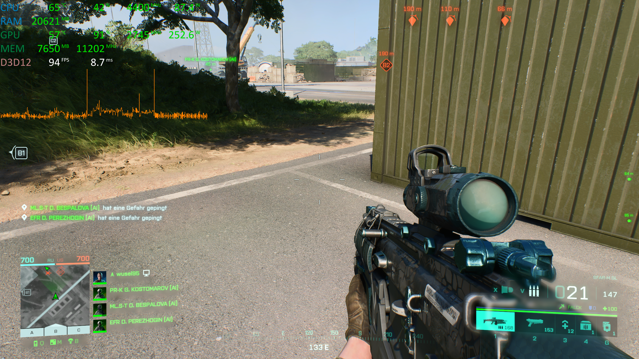

Ich benutz das Monitoring vom Afterburner nie daher weiß ich nicht ob hier jetzt die Infos dabei sind die helfen.
Was bei BF2042 anders ist als bei den anderen Games, dass das Spiel an sich flüssig läuft, und ich in max settings auch mehr FPS hab als mit der 2080, nur diese regelmäßigen heftigen ruckler, wie die 2 Ausschläge im Graphen zu sehen sind, sind das Problem. Nach dem 3.0 Update mit der 2080 waren die Ruckler nicht da, allerdings Maus ... Slow motions? :D Ich hatte das erst als ein Typisches BF2042 Problem abgetan...

Du hast herkömmliche Festplatten mit drin, sind die auf dauerlauf gestellt oder legen die auch mal nen idle ein? Wenn das System die anlaufen lässt und auf den Input wartet kann das auch so lange stillstände verursachen.
Edit:
Nochwas zur Einordnung: Der 3900X ist nicht mehr DIE schnellste CPU, aber nun langsam auch nicht wirklich! Ist einer der schnelleren. Und wenn ich mit meinem 3900X unter Linux eine der CPU Limitierten Spiele zocke wie zum Beispiel Dyson Sphere Program (Das Limitiert halt sobald die Bebauung groß genug geworden ist)
dann habe ich definitiv nicht solche Ruckler! Die FPS sind einfach gleichmäßig, je nach Bildinhalt der auch gerendert werden muss geringer.
Wenn natürlich der Autosave "zuschlägt" der ~200mb große Dateien abspeichert, dann ist natürlich kurz ein Stillstand in dem fortgeschrittenen Spielstand. Aber das ist verständlich und auch der Programmierung, dem Spiel und dem Aufwand geschuldet...
