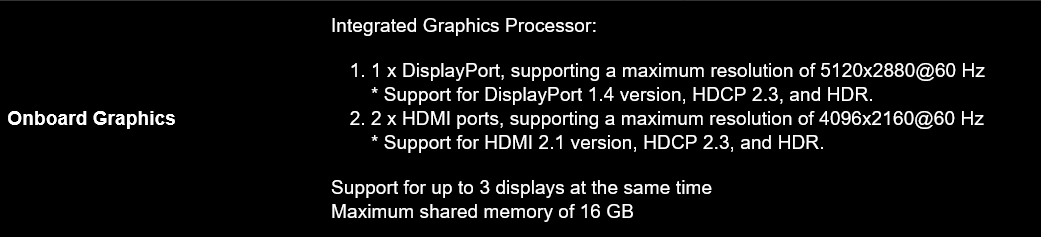

Die Intel ARC UHD IGP im Alder Lake kann diese Auflösung fahren, über einen Anschluss, die RDNA1 IGP im ZEN nicht, das ist sicher, der geht nicht über 4096 in der breite
HDMI 2.1 (4096x2160@60Hz), DisplayPort 1.4a (7680x4320@60Hz), eDP 1.4b (5120x3200@120Hz)
Wenn Du auf Nummer sicher gehen willst, dann musste auf den Alder Lake gehen. Der kann es sicher.

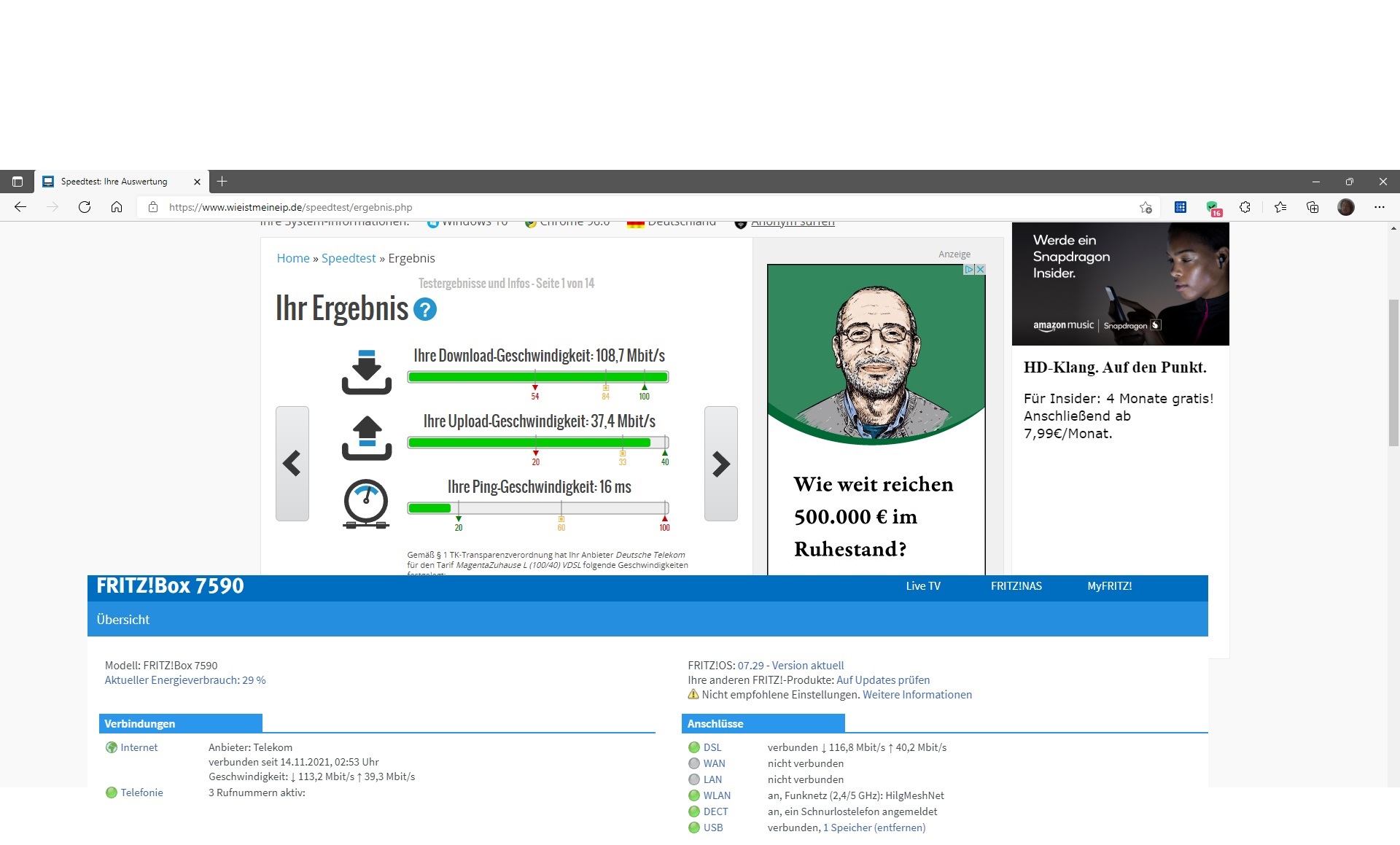

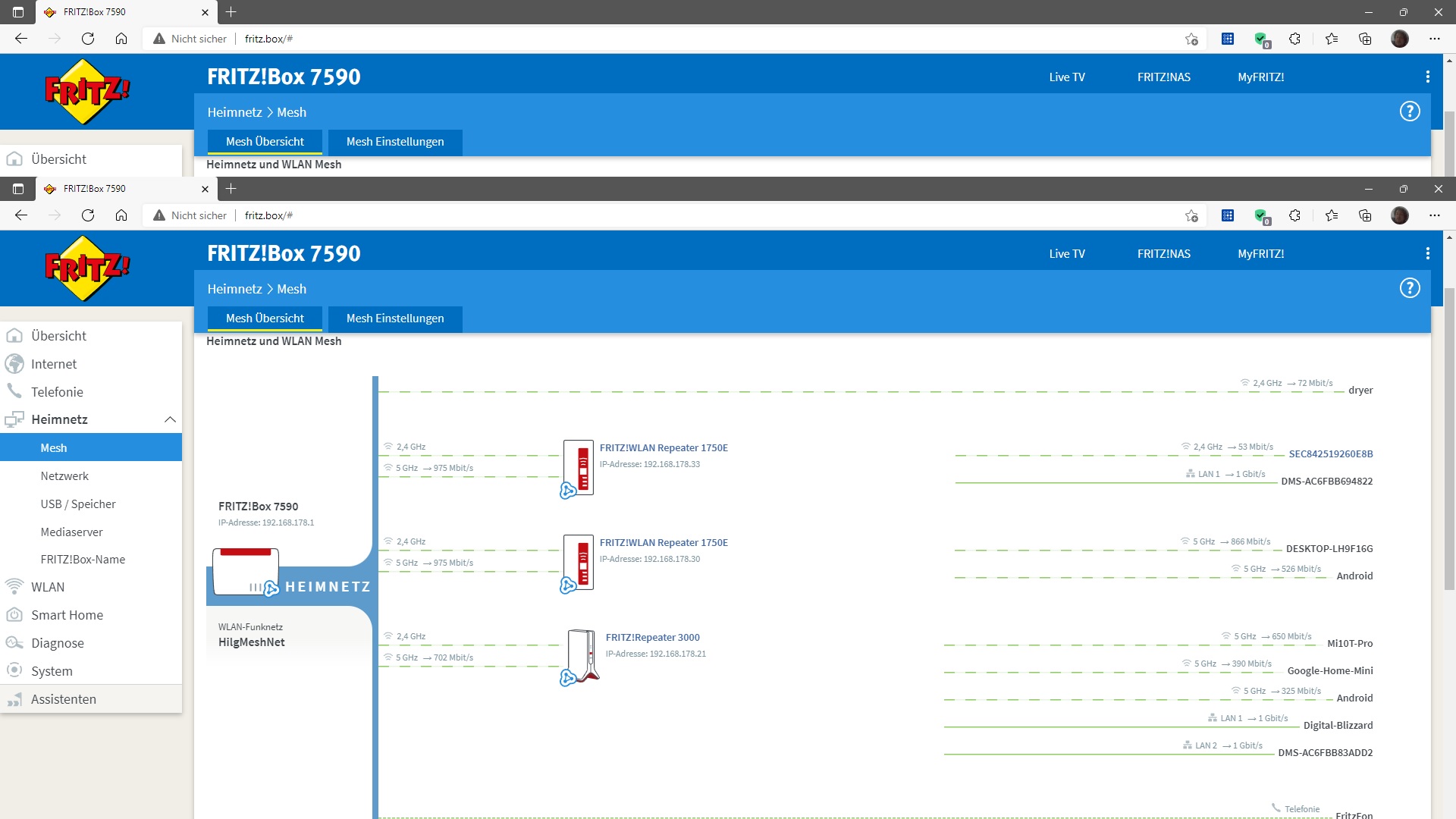

Du sagtest WiFi 6, haste schon nen WiFi 6 Router, Fritz AX Modell oder so, weil ansonsten bringt dir WiFi 6 nix.anschraubbare Stabantennen sind am Midi Tower übrigens auch eher nicht der Bringer, besser sind Modelle mit einer alleinstehenden Antenne mit längerem Kabel, weil das Gehäuse oft einen Störfaktor für die Stabantennen darstellt, die Antenne sollte einen gewissen Abstand zum Gehäuse haben.
Wenn Du eine Fritzbox nutzt, ist es besser einen Repeater wie der 2400 zu nutzen, hast dann stabil erweitertes Mesh WLAN und kannst an dem Repeater den Rechner per LAN Kabel anstöpseln, ist eine wesentlich stabilere Verbindung mit mehr durchsatz
Bei mir kommt über Wlan die volle Netzgeschwindigkeit des Routers an, durch Verwendung eines Lan Kabels an der Schnittstelle eines Fritz Repeaters , immer gleich stabiles und schnelles Netzwerk
siehe bilder
Reaktionen: Bacardi Man

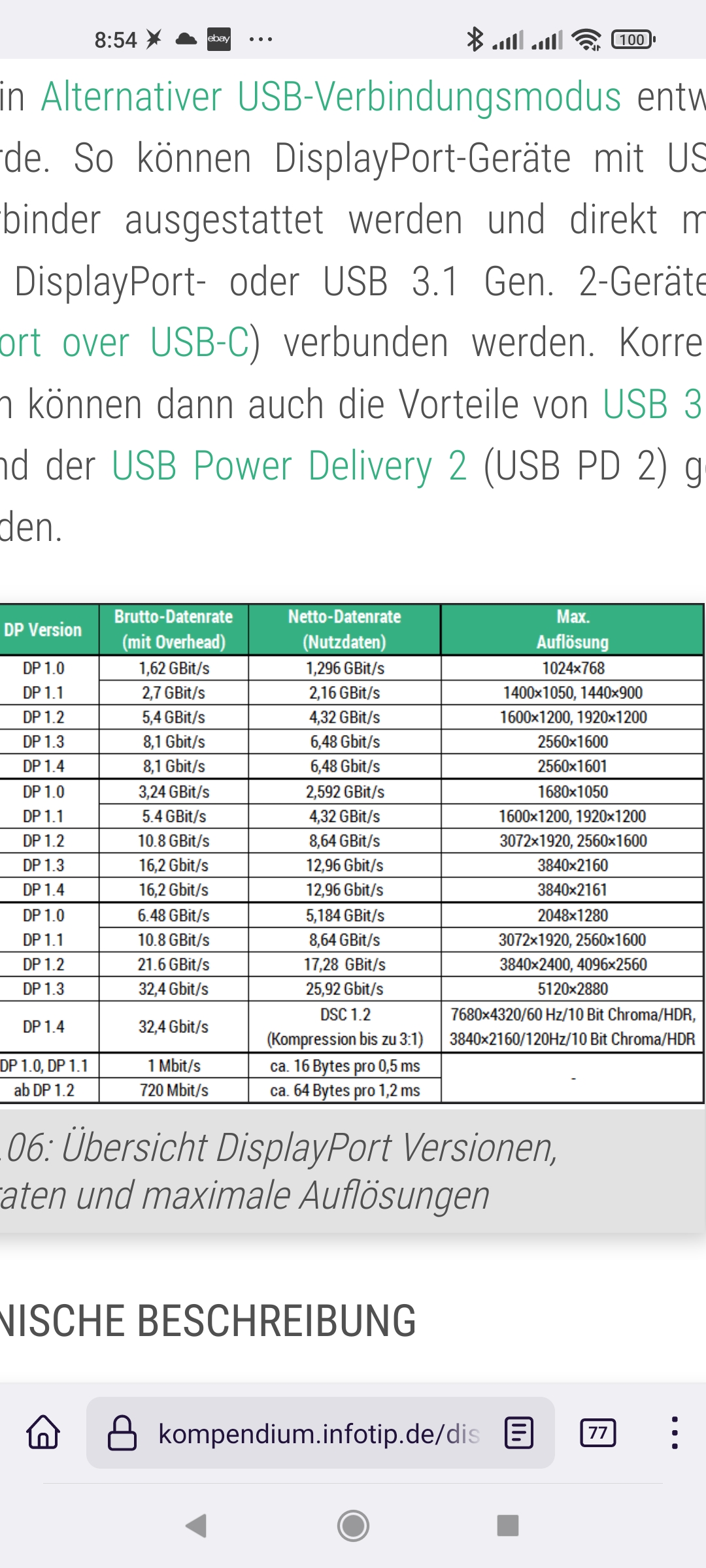

also der Schlüssel ist der Displayport
Du musst einm Displayport mit mindestens 1.3 haben, also idR 1.4, weil die Auflösung erst ab DP 1.3/1.4 unterstützt wird , aber bei den Ryzen ist es dann immer noch fraglich ob die IGP die Auflösung mitmacht.

Displayport 1.2 reicht für 3840x2160 @60 Hz und demnach auch für 5120x1440 @70 Hz (erfordert in etwa dieselbe Bandbreite). Dem Port selbst ist die Auflösung und Refreshrate egal, solange die maximal mögliche Bandbreite nicht überschritten wird.
Die Frage ist nur, ob der Chipsatz oder die APU irgendwelche Limits setzt (z.B. max. 4096 Pixel in der Breite oder 60 Hz).
Nein, DP 1.2 ist bis max 4096, bzw 5120 30Hz du brauchst mindestens DP 1.3 deswegen hat der Monitor auch einen DP 1.4 verbaut, keinen 1.2
Der Chipsatz setzt insofern das Limit mit dem Anschluss auf dem Board. Und die IGP setzt das zweite Limit. AMD lässt sich hier nicht zu einer konkreten Aussageaus, Intel schon, Intel supportet die Auflösung offiziell, deswegen haben die entsprechenden Intel boards auch immer mindestens DP 1.3, bzw 1.4
Wenn es Safe funktionieren soll kannst ein AM4 Board mit DP1.4 testen und hoffen das der RDNA1 Chip das hinbekommt, da er aus der gleichen Familie kommt wie die RX500 Serie, kann ich nur sagen schafft er nicht, denn die RX 570 z.B kann es nicht.
Oder Du geht's auf Nummer Sicher mit LGA 1200 / LGA 1700 was preislich aufs gleiche raus kommt mit dem AMD, hast vonnder IGP die garantierte Auflösung und vom Anschluss her da die alle 1.4 haben.
Mehr kann ich nicht sagen, selbst wenn 1.2 das am Limit schaffen würde, die IGP sicher nicht, wäre mir zu heiß die Kiste, zumal die Ryzen APU keinen Vorteil bringt, es sei denn man wollte damit 1080p spielen, dafür verzichtet man auf andere Dinge und spätere Aufrüstbarkeit. Denn mit der 5600G ist PCIe schonmal hinfällig. Ist ja auch von der Leistung her kein 5000er , ist nur ein 200MHz aufgeborter 4600G mit etwas L3.
Wenn man aber irgendwann eine richtige Grafikkarte nachrüsten will, macht der keinen Sinn.
Und die einzigen die diese Auflösung von Dual QHD garantieren sind Intel, AMD sagt selbst, ist nicht.

Entscheidend für die erforderliche Bandbreite ist die Gesamtpixelzahl. 5120x1440 ergeben ca. 11% weniger Bildpunkte als 3840x2160. Daher sind bei 5120x1440 auch 70 Hz möglich (UHD nur bis 60 Hz), ohne das Limit des Displayports (1.2) zu überschreiten.
