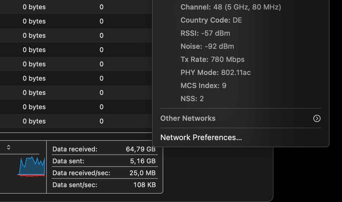

Was meint ihr, welche reale Übertragungsgeschwindigkeit kann ich per WLAN mit einem 802.11ac (Wifi5) Netzwerk erreichen?
Ich habe das bei meinem aktuellen Setup einmal getestet und kann zwischen zwei Macs Dateien mit ungefähr 20-25 MB/s austauschen.
Meine APs können im 5GHz Band 800 Mbps, die Tx Rate ist 780 Mbps und der Empfang sehr gut würde ich sagen.

du hast eine kanalbandbreite von nur 80MHz. wenn dein empfang sehr gut ist, würde mit 160MHz die geschwindigkeit wesentlich höher sein. welchen mac bzw wlan-ap/router benutzt du denn?

Unter guten Empfangsbedingungen liegt die Datenrate etwa bei der Hälfte der Brutto Rate. Wie hoch die Brutto Rate ist hängt vom WLAN Standard, Kanalbreite und gleichzeitiger Streams ab.
Überträgst du zwischen zwei WLAN Geräten teilen die sich nochmals die Bandbreite da sie auf dem gleichen Kanal funken.

Wie @Masamune2 es schon geschrieben hat, sind bei WLAN grundsätzlich in etwa 50% netto vom brutto zu erwarten, was sich auch in etwa mit der von @Tepesch verlinkten Tabelle zusammenpasst. Die Bruttoübertragungsrate hängt wiederum von zahlreichen Faktoren ab, nicht zuletzt beispielsweise auch der Modulation des Signals, vereinfacht ausgedrückt die Kompression der Daten. Bei einem schlechten Signal - sei es durch die Entfernung, Dämpfung durch Hindernisse oder auch Störungen - wird die Modulation runtergestuft, um die Integrität der Daten zu gewährleisten. Die Folge ist eine langsamere Übertragungsrate.
