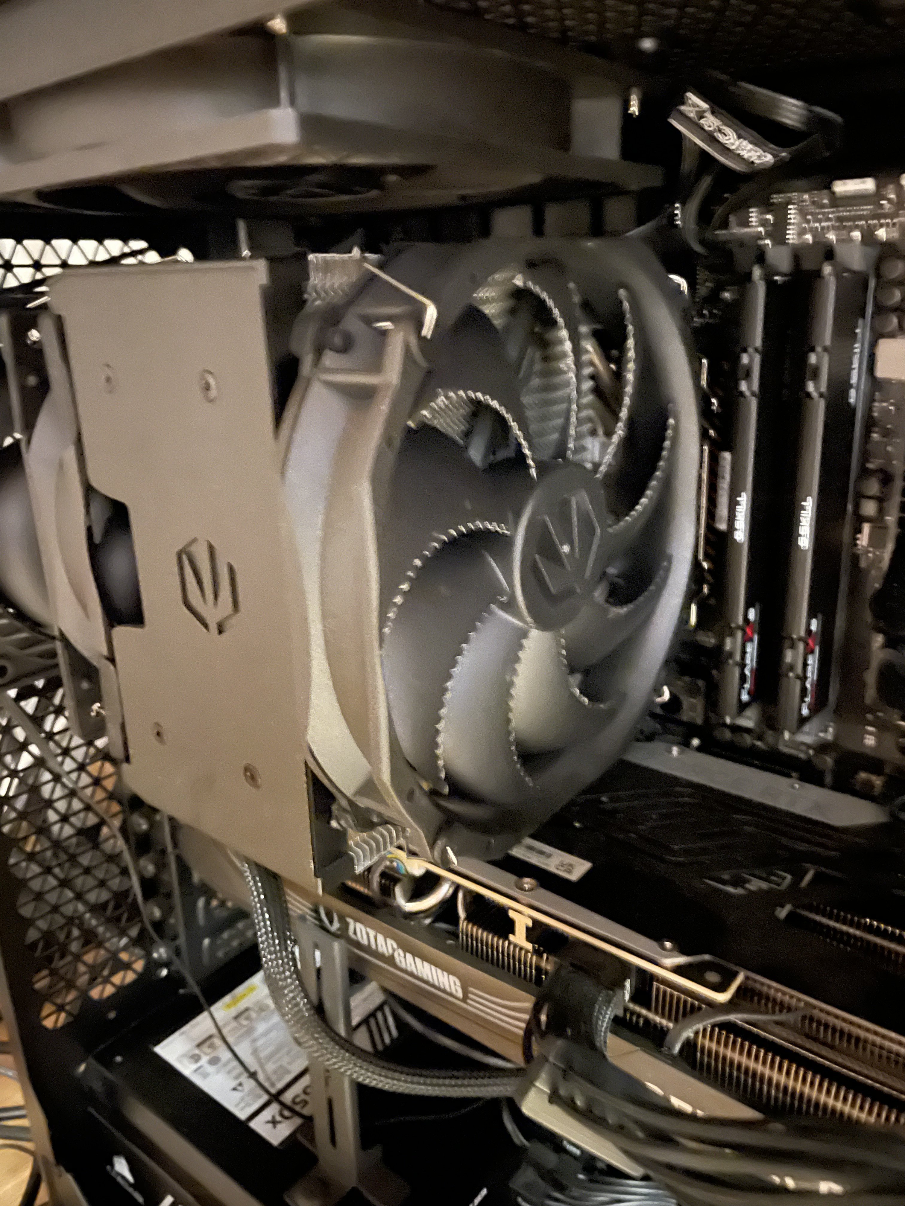

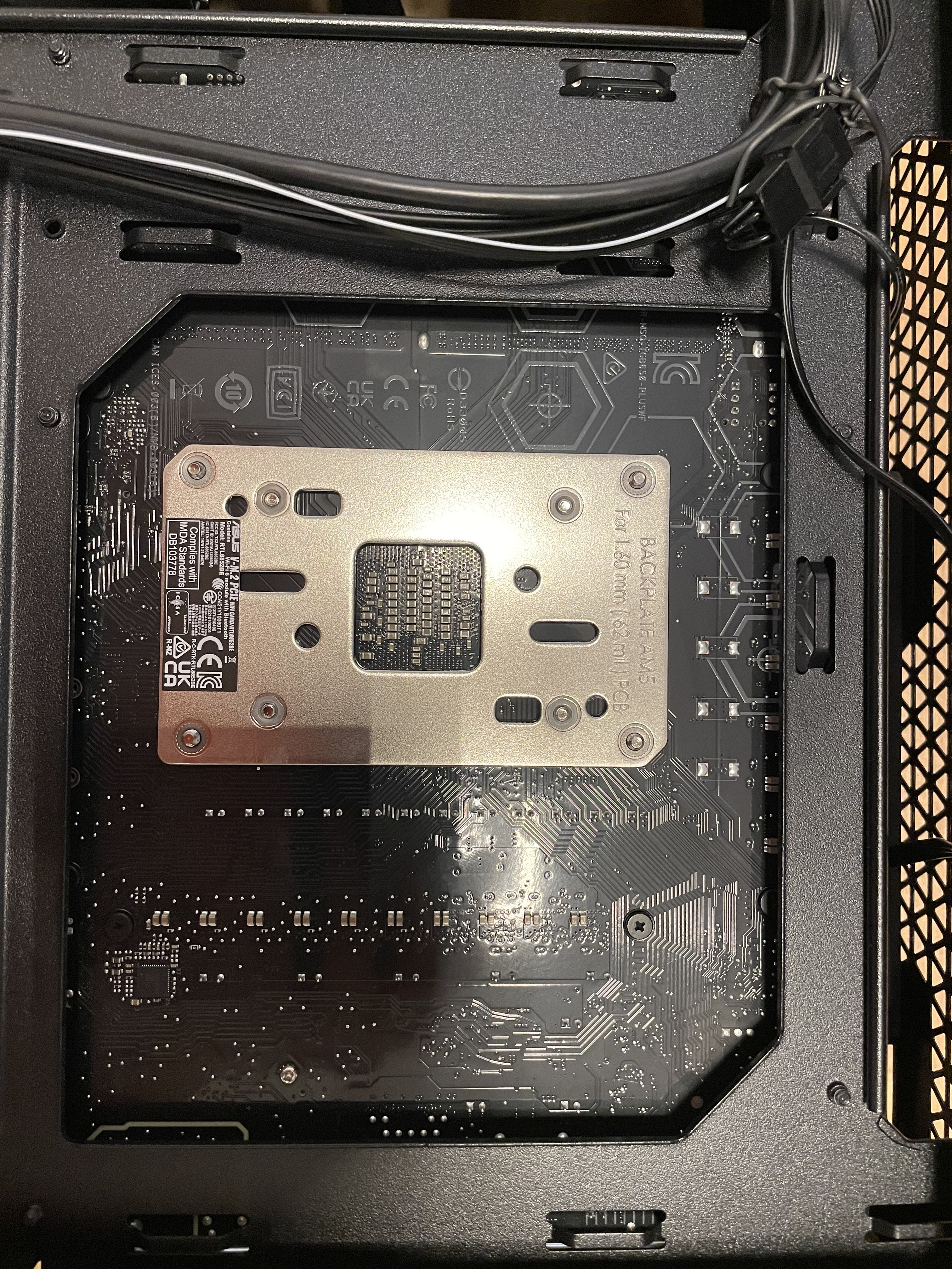

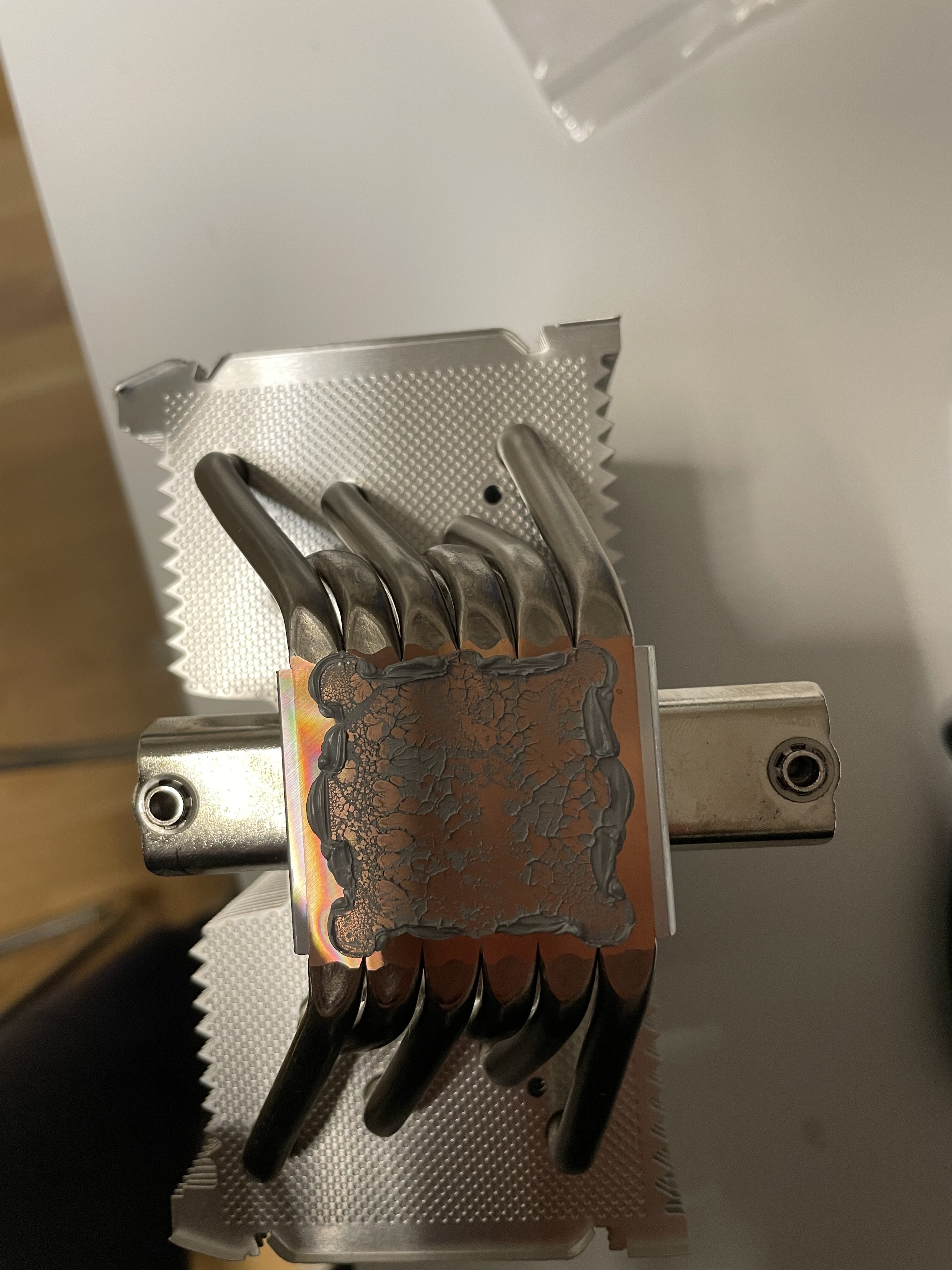

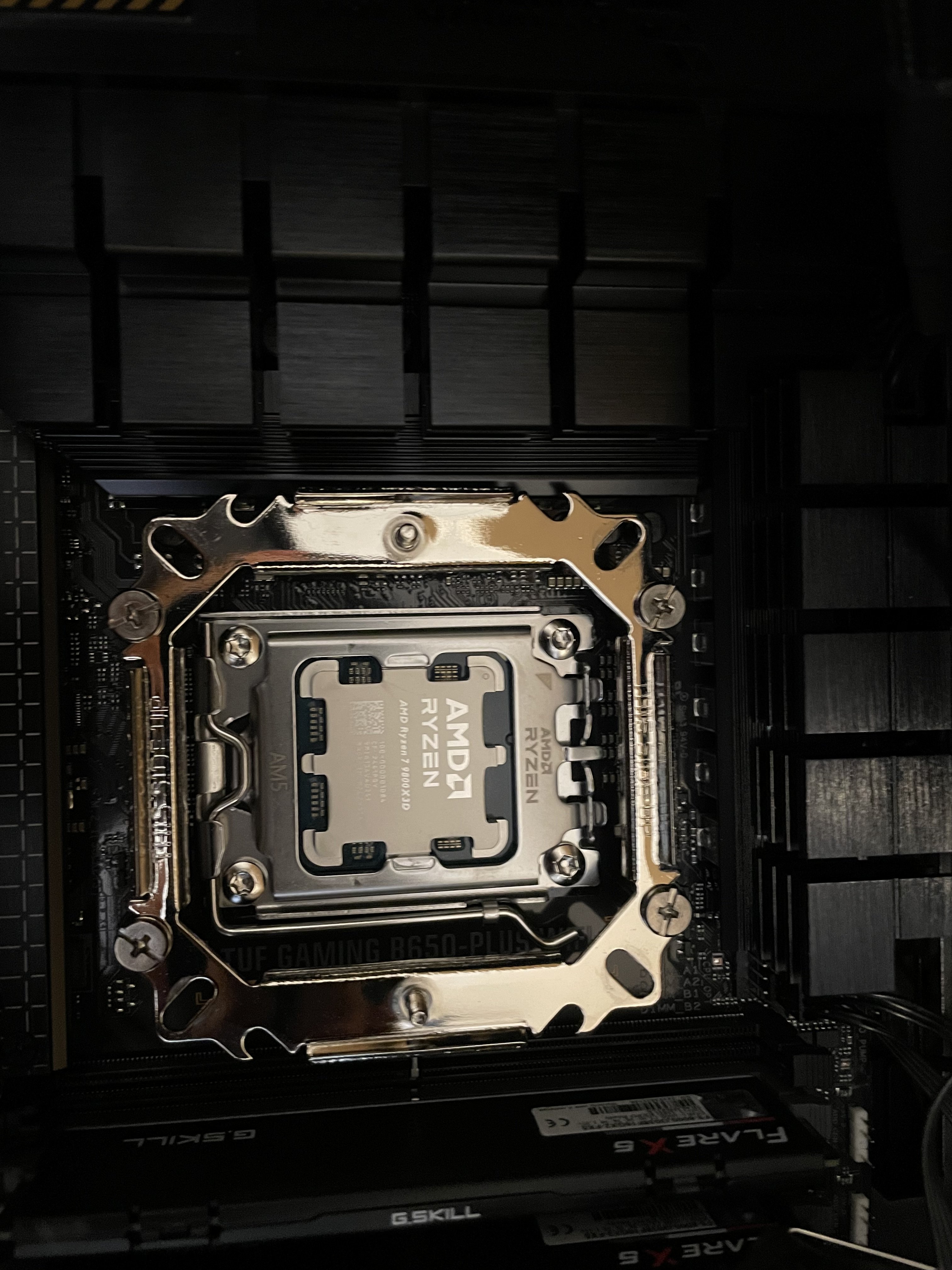

Hallo, habe heute meinen neue Plattform zusammengebaut und die CPU wird aber leider viel zu heiß.
Komponenten
Neu sind: 9800X3D, ASUS TUF B560 PLUS Wifi, 2x16GB DDR5-6000 CL30 G.Skill, Lexar NM790 2TB. Der Rest (Fortis5Dual CPU Kühler, Fractal Focus 2 Gehäuse mit insgesamt 3x140mm und 1x120mm Lüfter, Zotac RTX 4080 Super AMP) wurden von der vorigen Plattform übernommen.
Messergebnisse

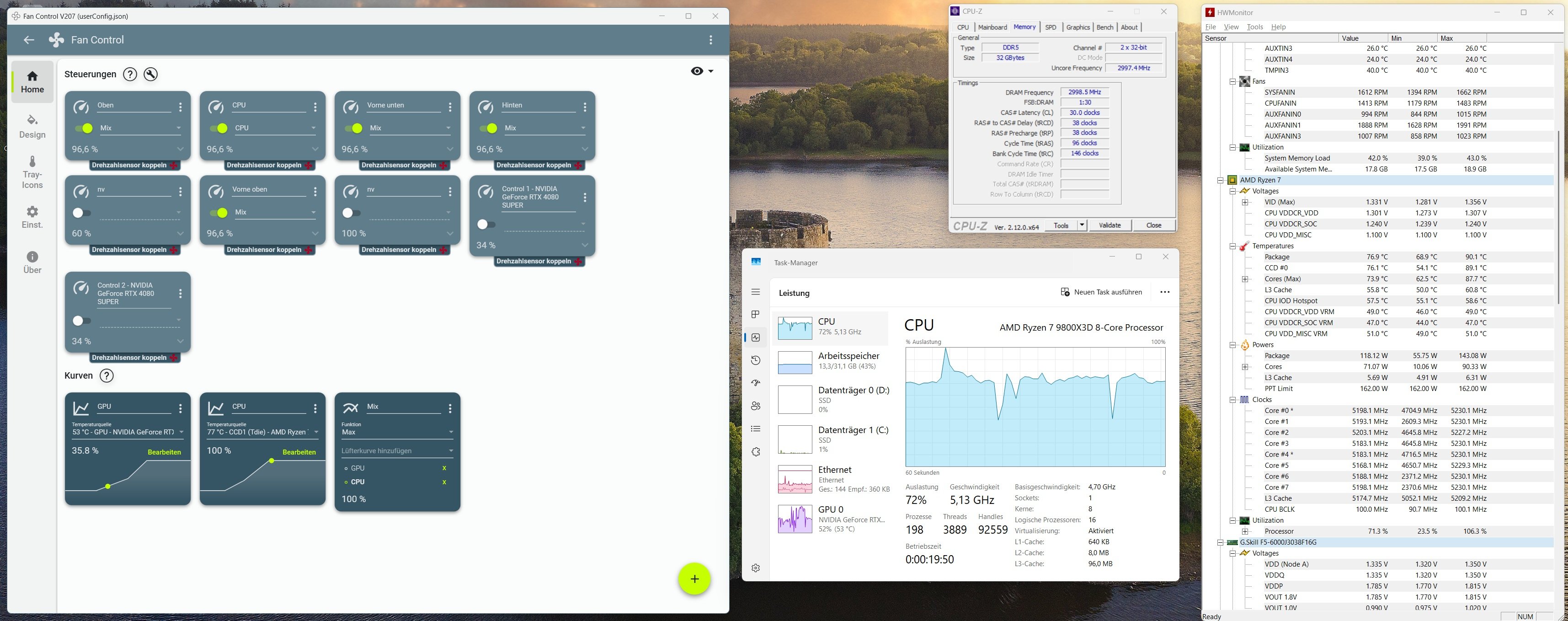

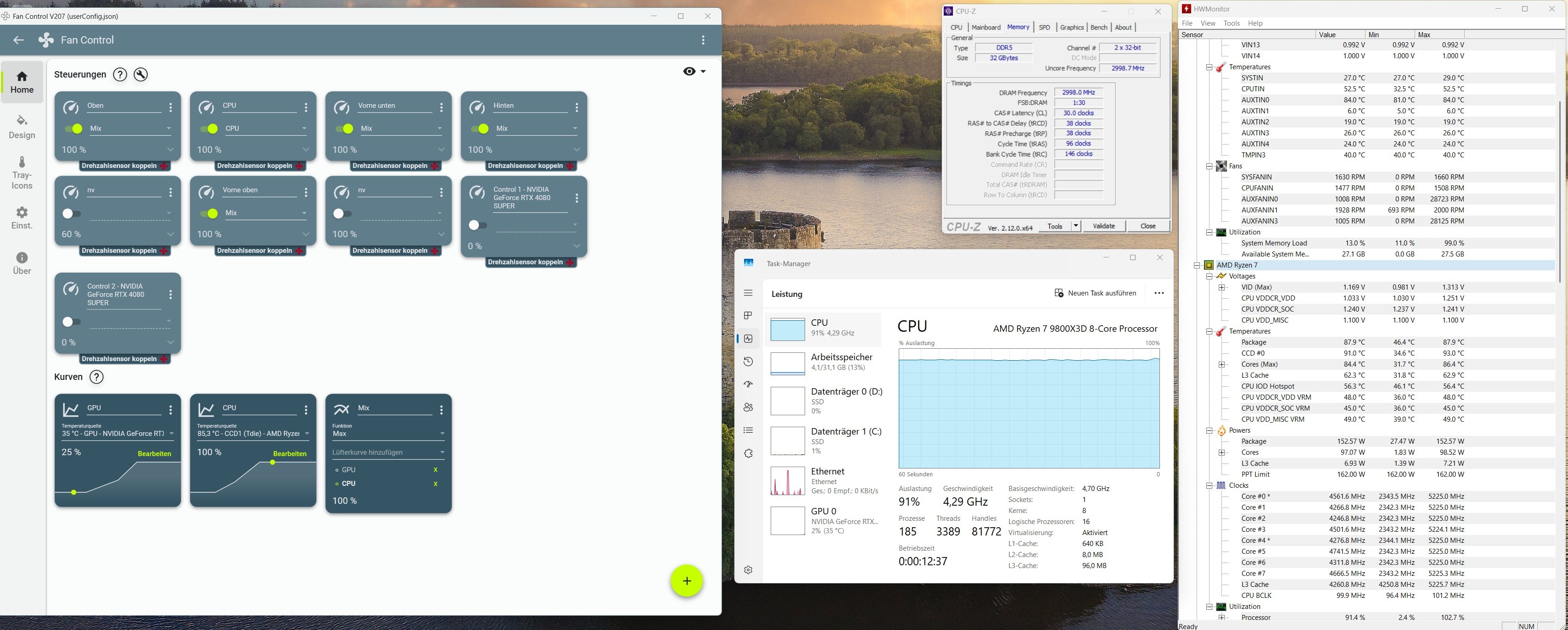

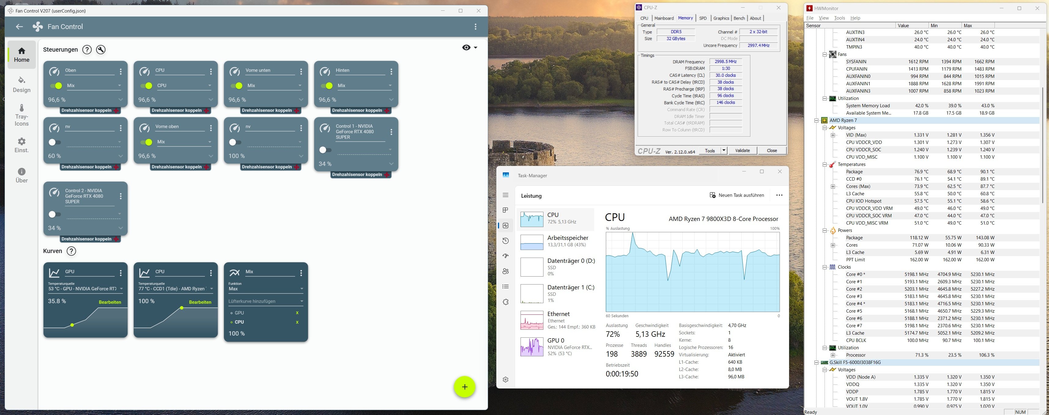

Anbei seht ihr meine Temperaturen nach 5min Prime (Small FFTs) bzw. 5min BF2042 (teils CPU/teils GPU Limit, Ultra RT 130-144 fps 128Conquest). Obwohl die Lüfter stark aufdrehen kann die Temperatur gerademal bei 85 Grad in Prime gehalten werden, und hat Spitzen bis 90 Grad (95 Grad ist Tjmax soweit ich ergoogeln konnte). Außerdem kommen mir die 150 Watt und 1,35 Volt sehr viel vor oder, wenn ich mir den Testbericht von der8auer ansehe hatte der keine 1,20V und keine 140W stock? Habe derzeit das EXPO DDR5-6000 geladen aber habe auch dieselben Ergebnisse wenn ich das BIOS auf Stock lasse (dann habe ich nur DDR5-4800).
BIOS?
BIOS ist das neueste drauf von Anfang November, kann es sein dass das Mainboard mit "Auto" trotzdem der CPU zu wenig den Riegel vorschiebt hinsichtlich Spannung und Strom?

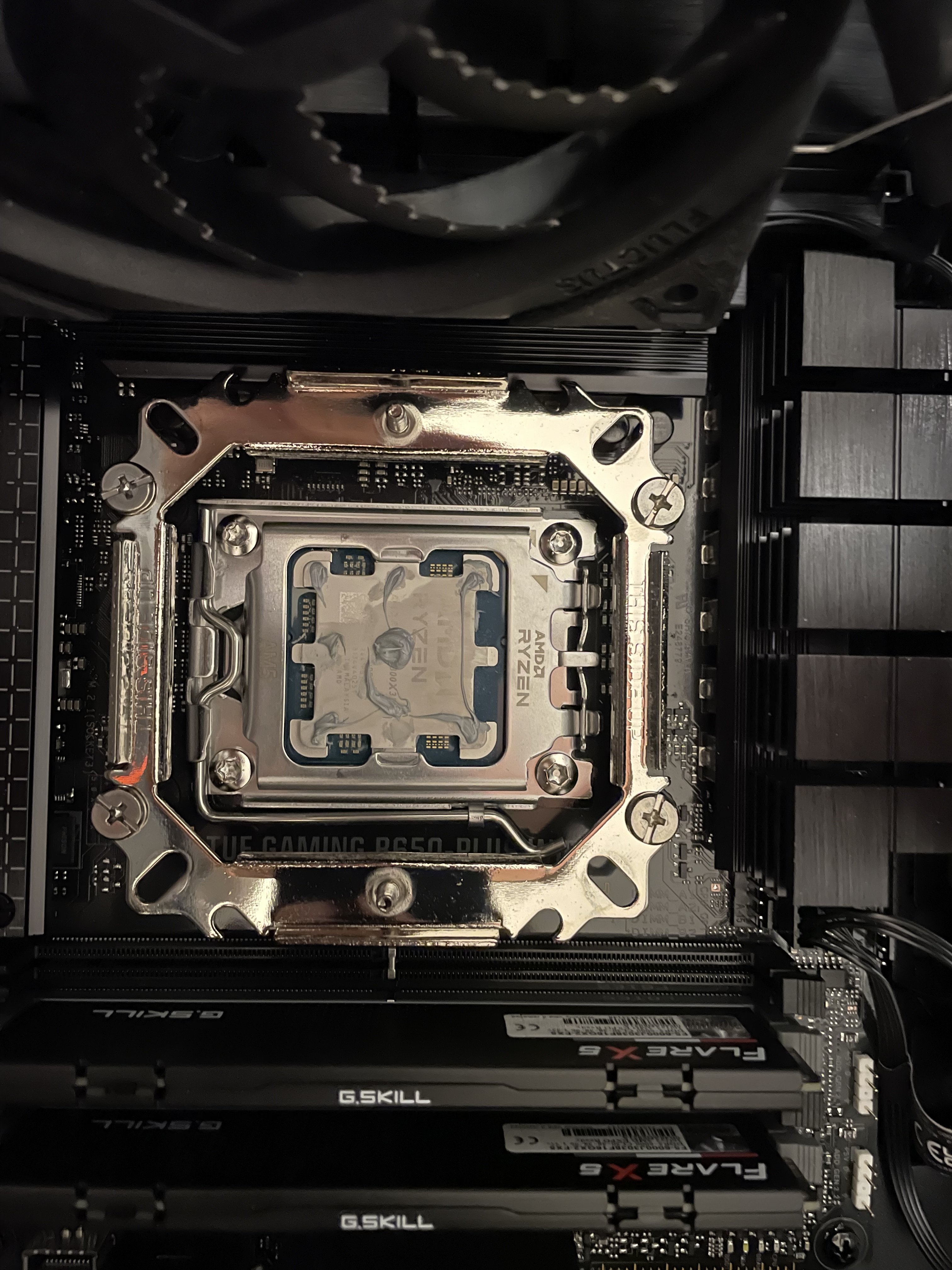

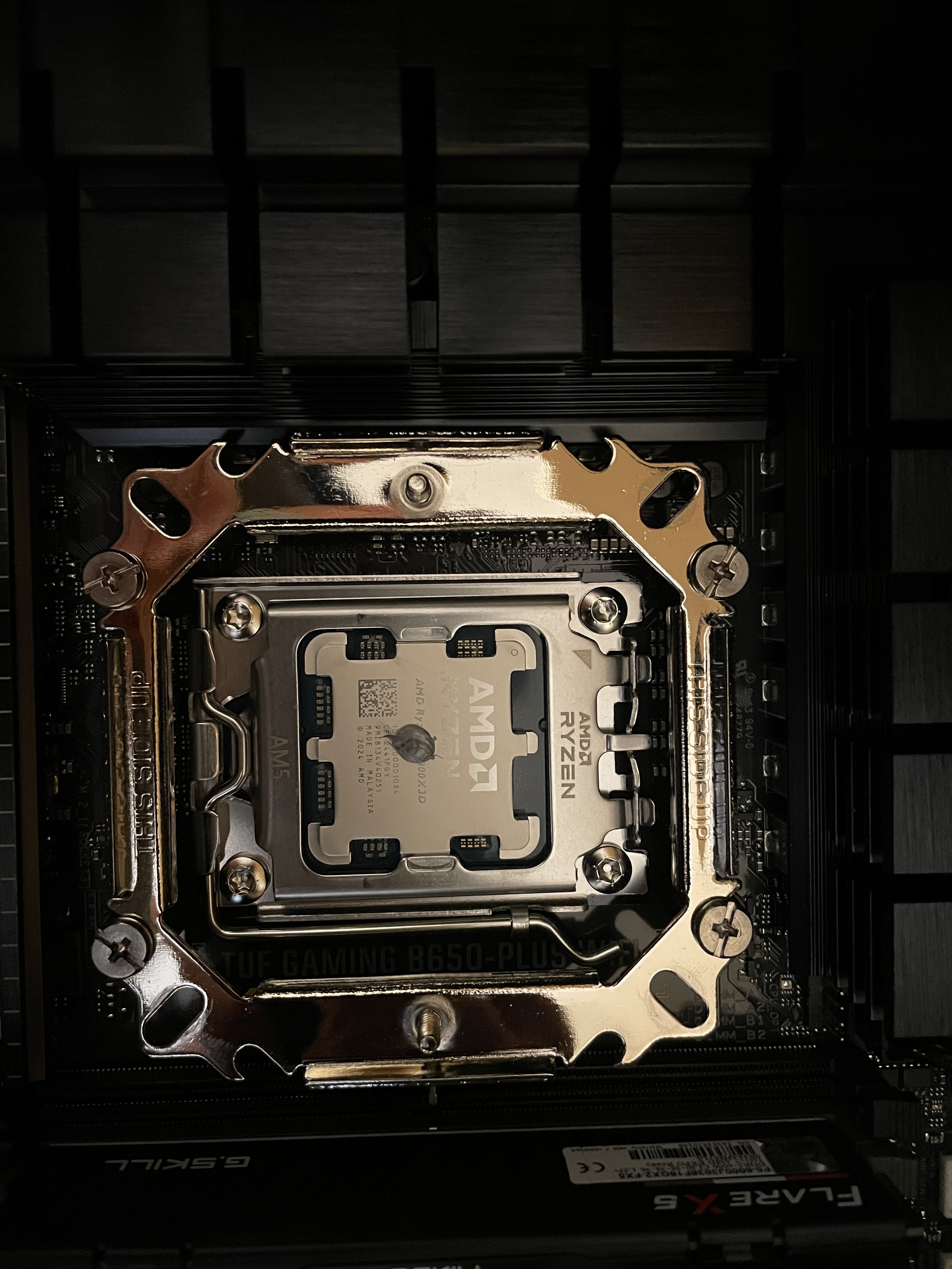

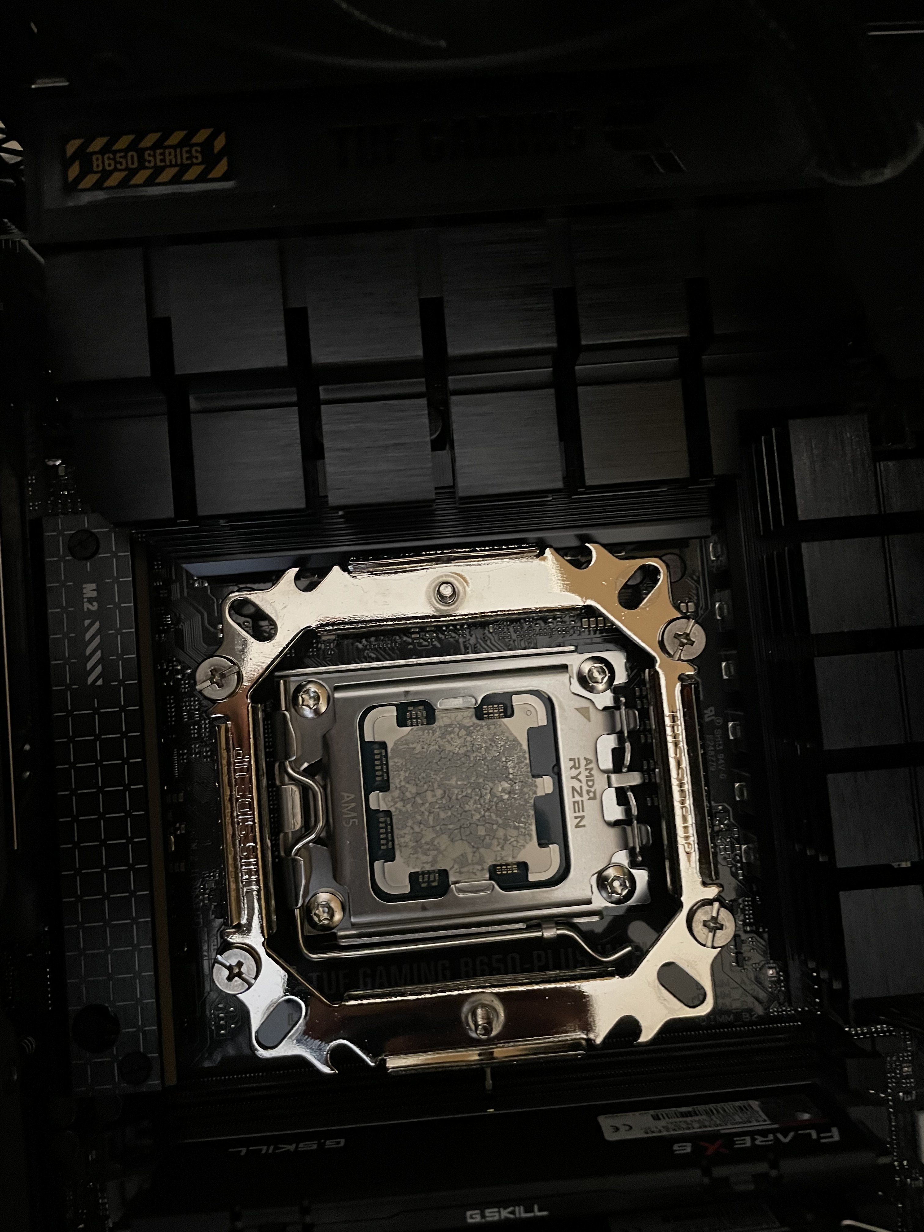

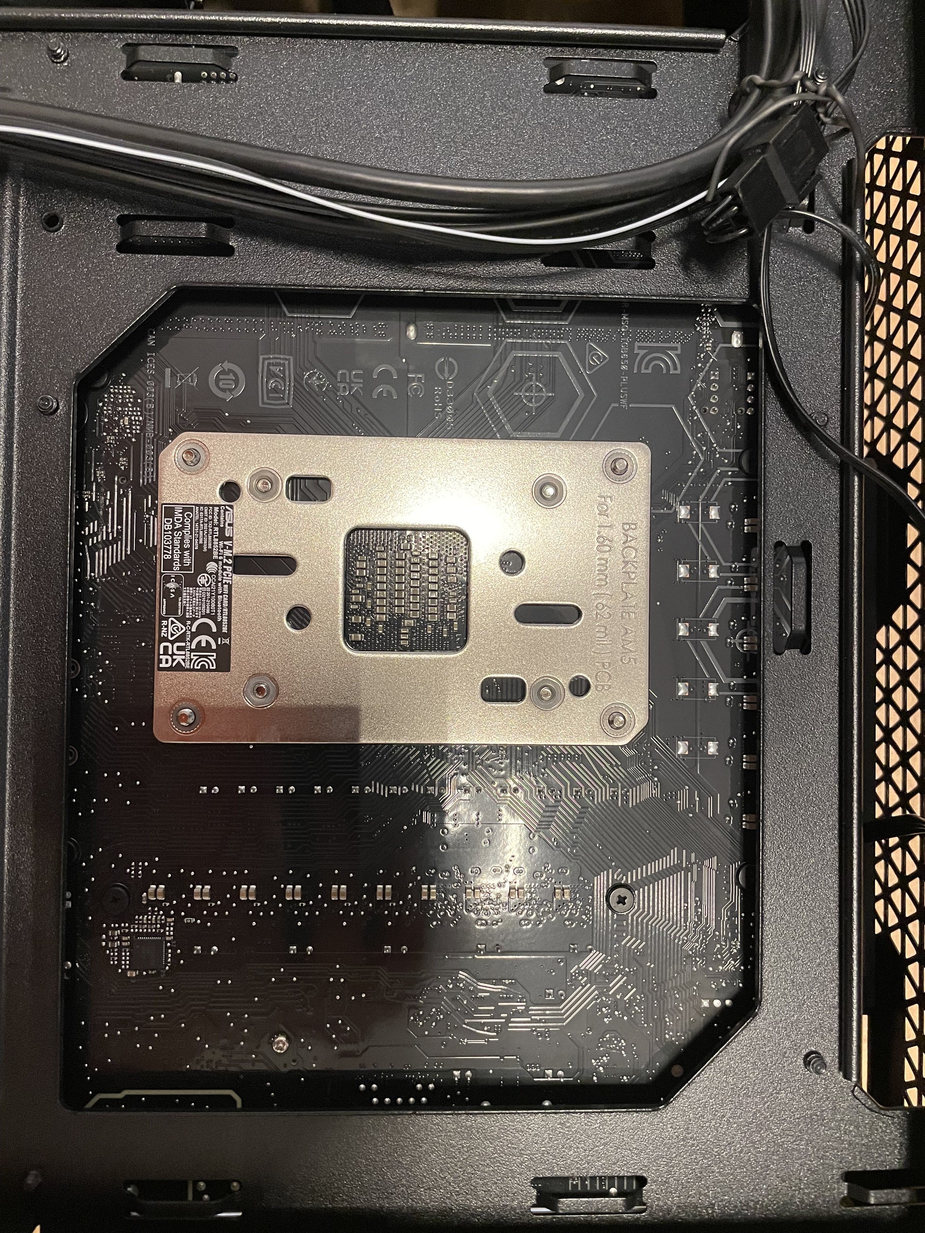

Einbau?

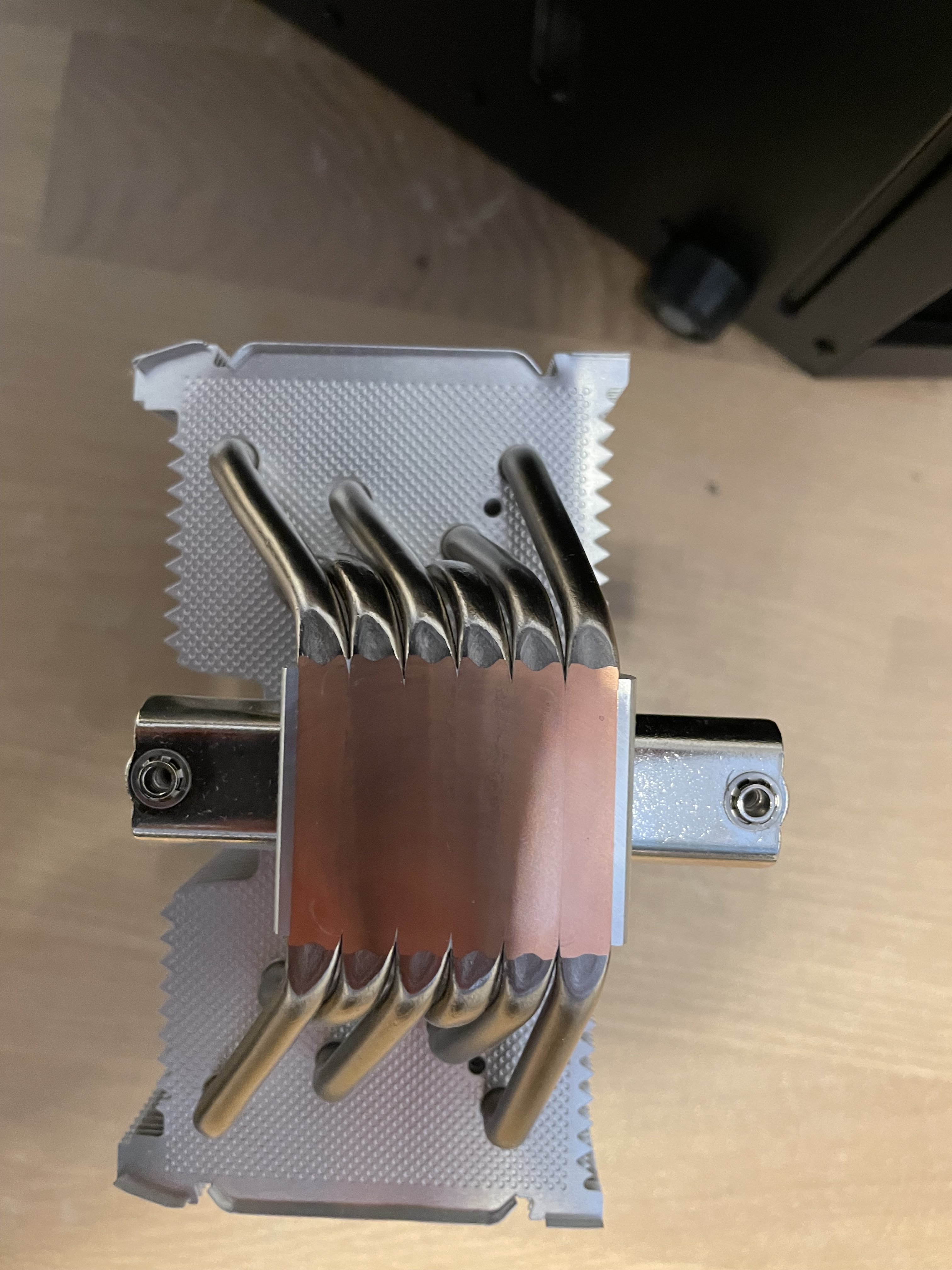

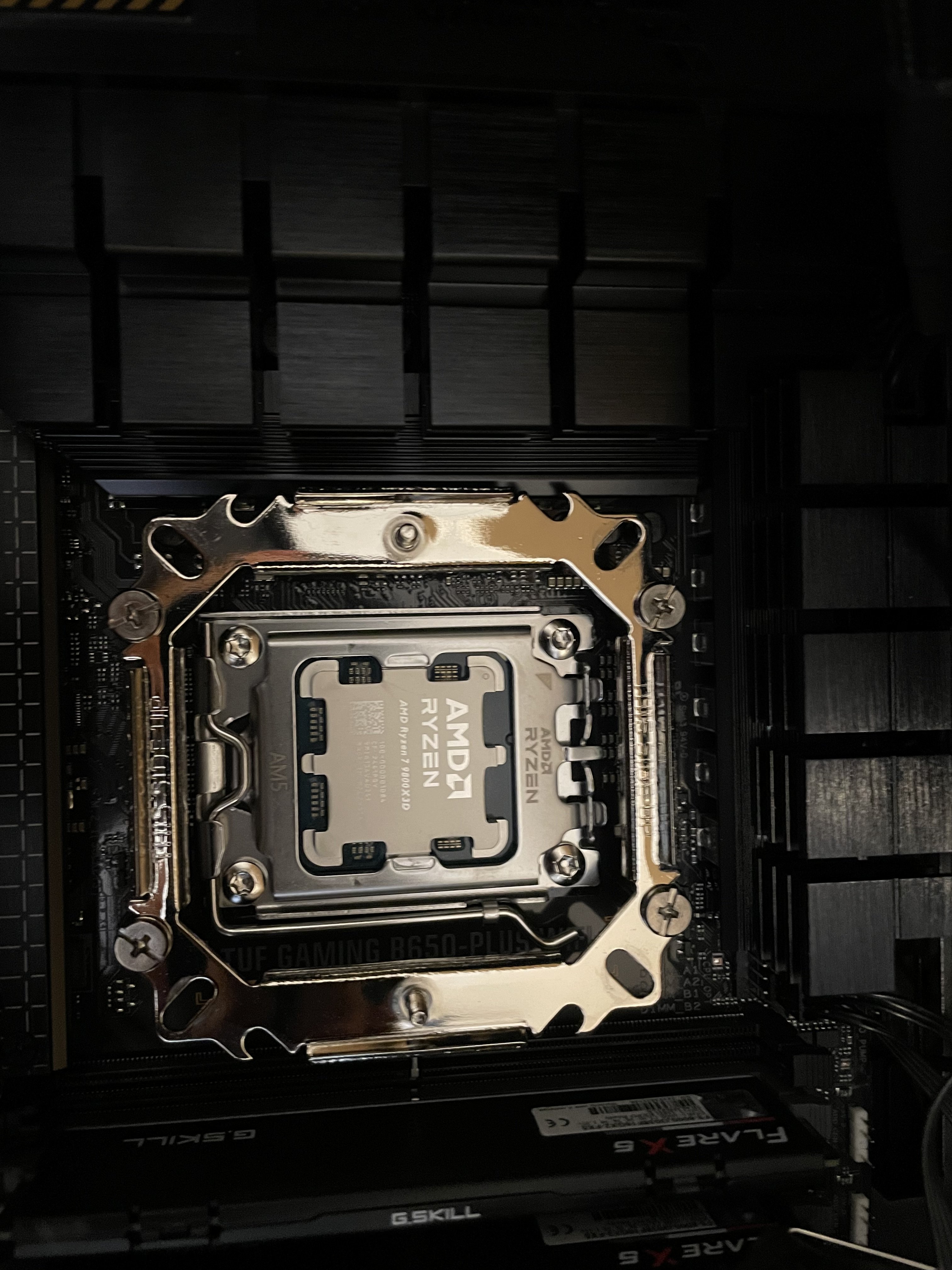

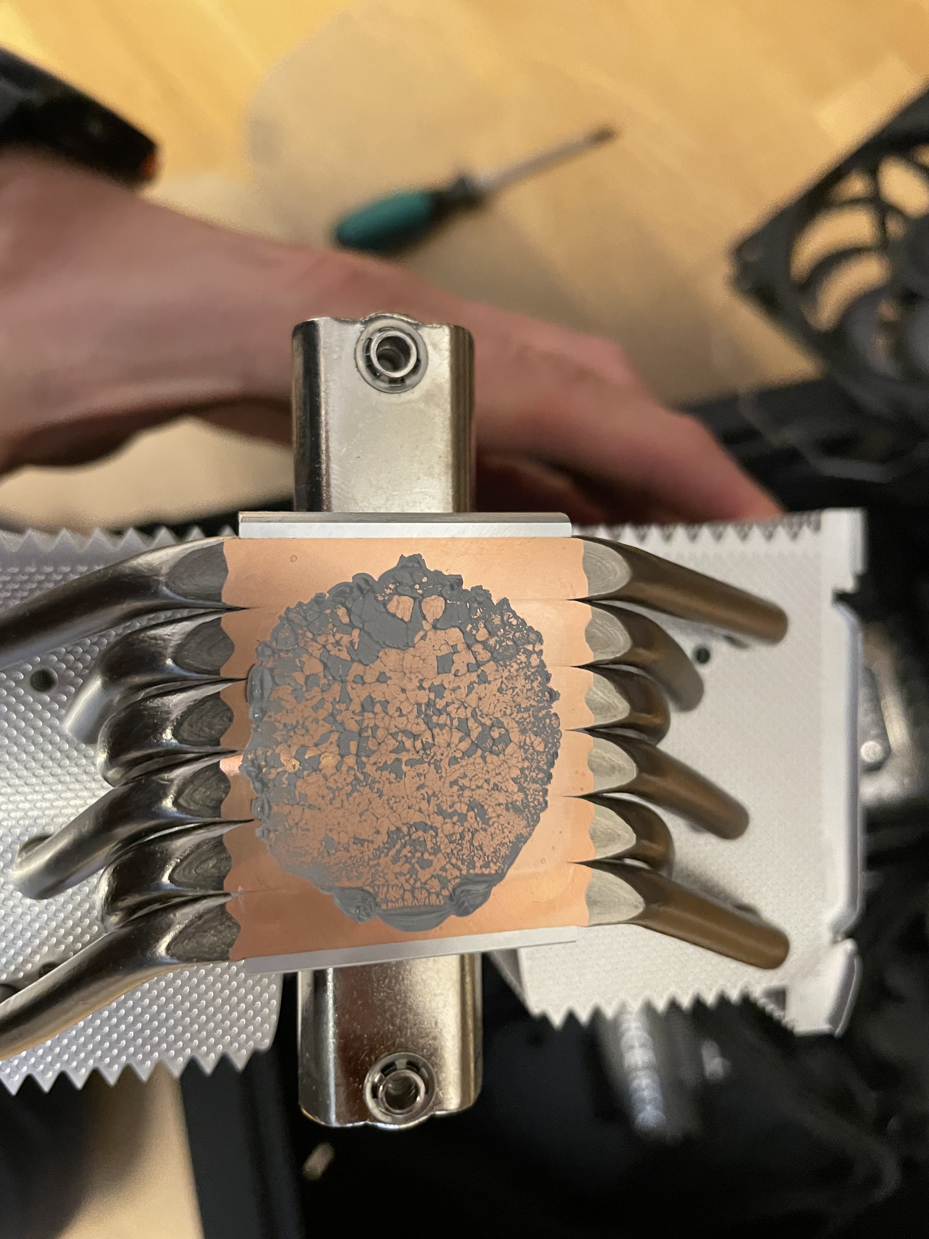

Habe zuerst alles mit Küchenrolle gereinigt, die beim CPU-Kühler beiliegende Endorfy PT-3 Wärmeleitpaste verwendet und auf der CPU per Frischhaltefolie komplett verstrichen.

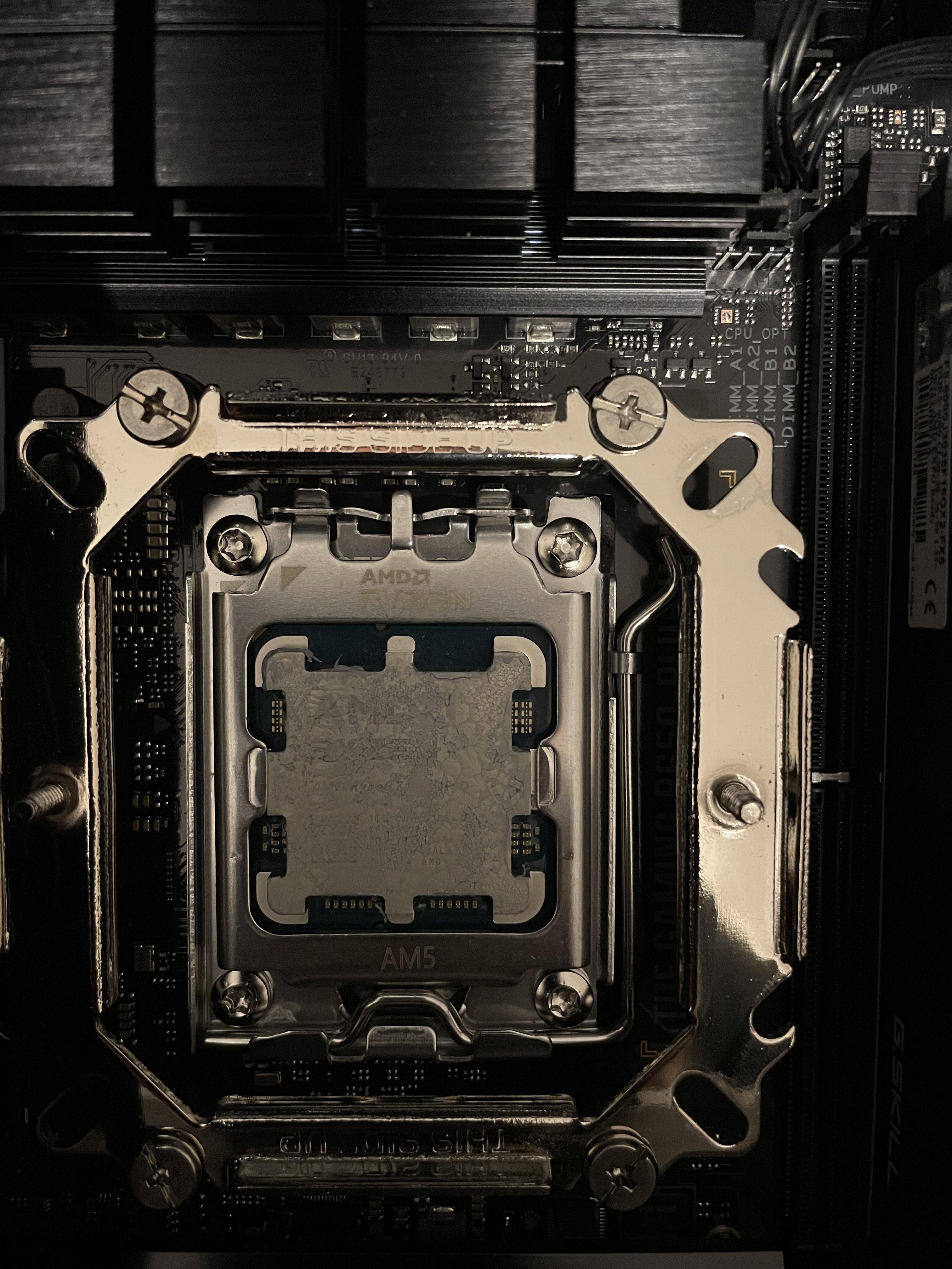

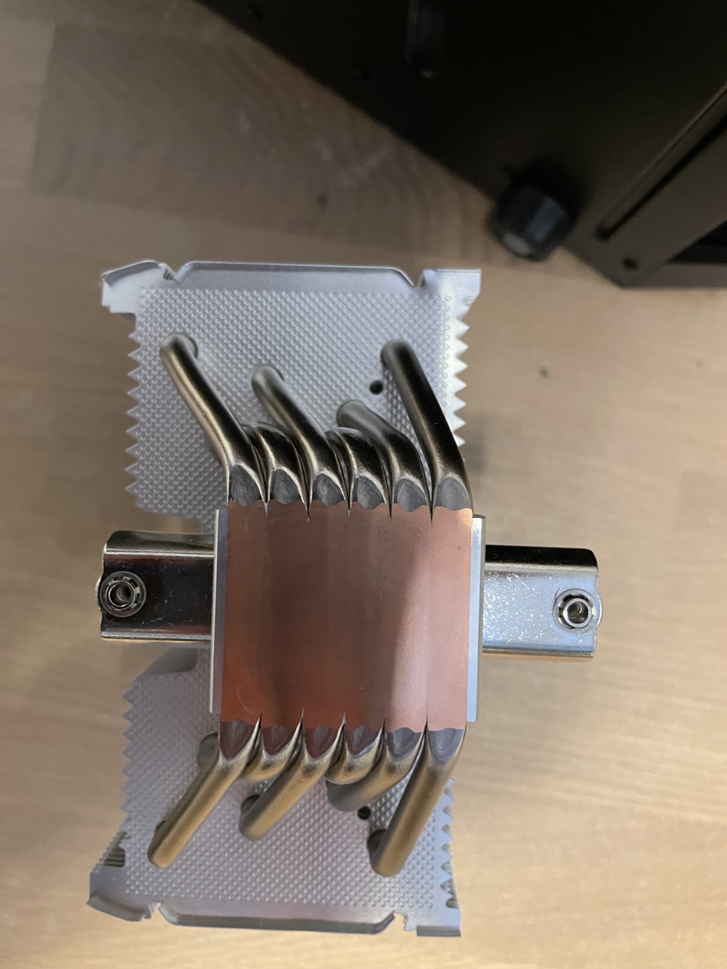

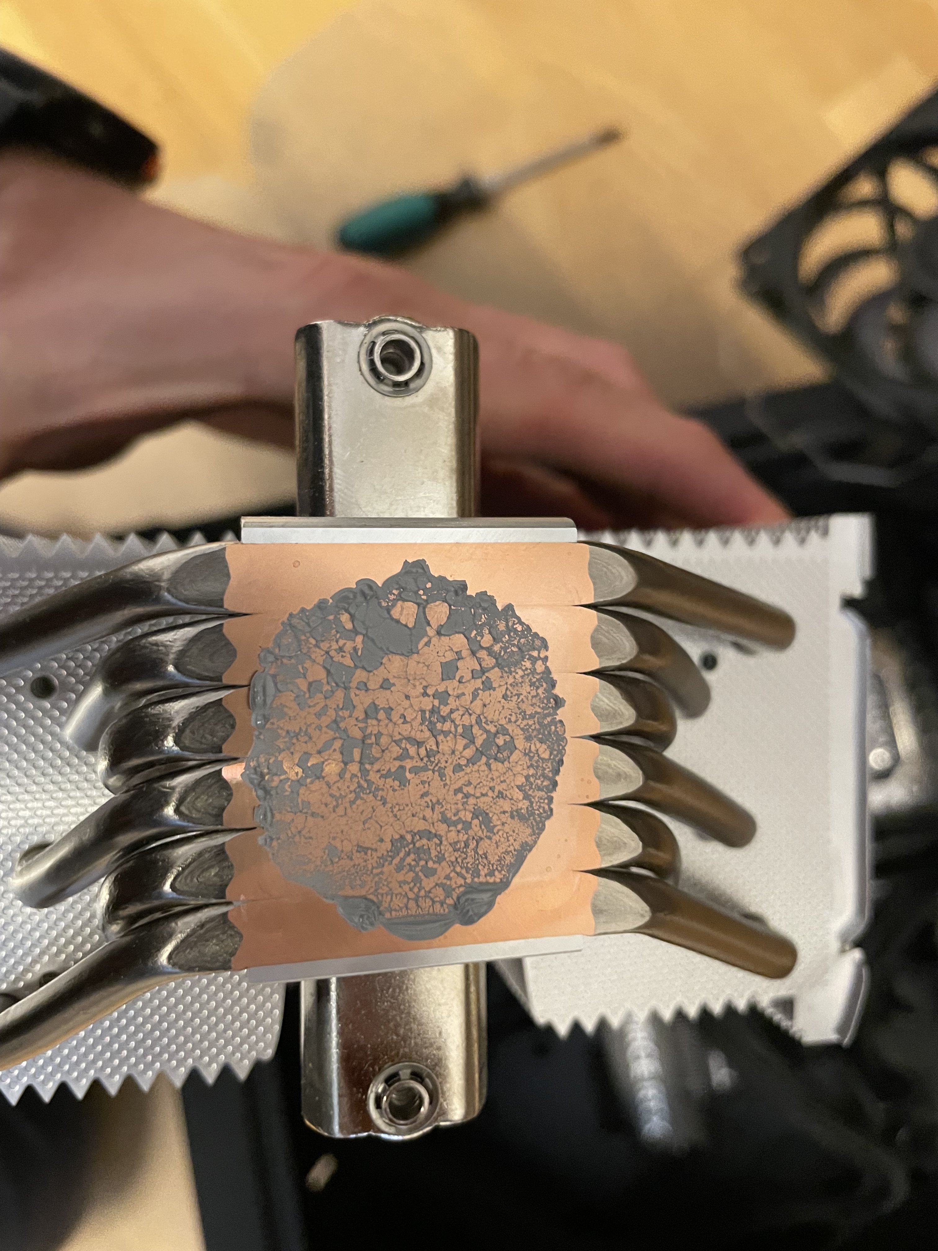

Nach diesen hohen Temps habe ich alles wieder runtergenommen, mit Arctic MX-Cleaner gereinigt und eine neue Arctic MX-6 mit Punktmethode aufgetragen. Die 2 Schrauben die den CPU-Kühler am Mainboard befestigen solange festgedreht bis es wirklich ganz fest wird und der Schraubenzieher schon abrutscht (man merkt eh dass einfach Ende ist und es auf einmal nicht mehr fester geht).
Bilder anbei vom zweiten Durchlauf: Gereinigt, CPU-Kühler gleichmäßig rauf, wieder runtergenommen fürs Foto, wieder gleichmäßig raufmontiert. Gleiches Ergebnis.

Ich habe jetzt nicht die Vergleichwerte mit nem Fortis 5, aber unter Volllast über 80°C und mit Spitzen auf 90 sollte für einen Kühler dieser Leistungsklasse normal sein. Du hast allerdings kein Throttling und noch die Möglichkeit zum UV. Insofern eigentlich nicht problematisch.
Blöderweise schreibt auch Computerbase nicht dazu, mit welchem Kühler sie ihre ~81°C Maximum eigentlich gemessen haben.
Ah ok, hatte nur vorher einen i5 11400F auf ebenso 125W laufen und der war deutlich genügsamer mit der Kühlung. Hatte zwar 2 Kerne weniger aber ich dachte mit gleichen Watt bewegen wir uns in derselben Region... Hatte eigentlich vorgehabt in 2-3 Jahren mal die Spannung anzuheben und zu übertakten, aber das wird es mit der aktuellen Kühlung wohl nicht spielen.
Dh ich lasse alles so wie es ist und zocke einfach drauf los? Muss ich keine Angst haben dass ich mich der Tjmax im Sommer mal nähere, mit meinen bisherigen CPUs war ich da immer ein Stück weit entfernt. Wäre es empfehlenswert wenn ich wieder alles runternehmen und noch Wärmeleitpaste auf den Ecken der CPU verstreiche, oder werden die Ecken eh nicht so warm? Hab da keine Erfahrung da bisher nur rechteckige CPUs...
Yes, da solltest du ohnehin kühlere Temperaturen haben. Sonst spiel' dich etwas mit PBO, vielleicht bringt das paar Grad.
Reaktionen: Uwe123
@korn4ever
Heute reduziert man die Spannung, statt sie anzuheben. In Tests gemessene OC Benchmarks wurden auch mit gleichzeitigem UV gemacht. Heutige CPUs reagieren auf niedrigere Temperaturen und können dann mehr takt anlegen. Deshalb gilt heute: Spannung reduzieren, dadurch niedrigere Temps, dadurch potentiell höherer Takt. Dadurch steigen dann aber auch die Temps wieder.
Kann man am von @Drewkev geposteten Link mit -20 CO sehr gut sehen.
Durch die weniger restriktiven thermischen Limitationen bekommt man allerdings wesentlich höhere Leistungsaufnahmen unter Volllast und damit auch mehr Multicore-leistung als nochh beim 7800X3D. Man sollte halt nicht Benchmarks "spielen" und sich dann über ne angezeigte Gradzahl in HWInfo wundern.
Reaktionen: Uwe123

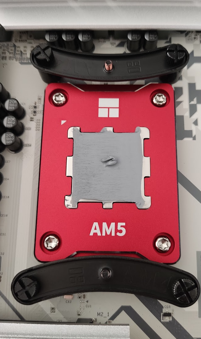

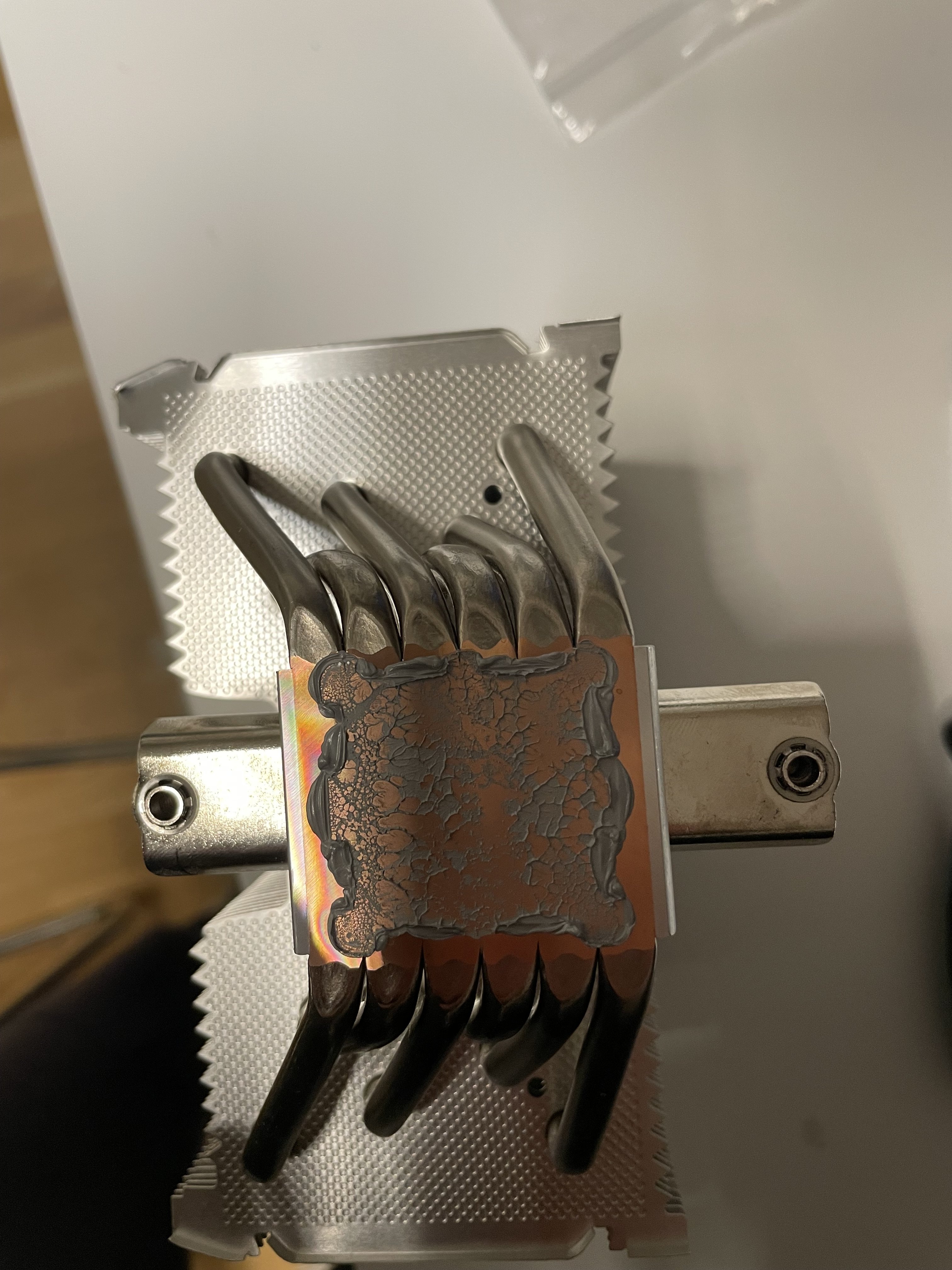

Ok danke, wie macht ihr das mit diesen Nicht-rechteckigen CPUs? Wärmeleitpaste auch auf die Ecken verstreichen oder einfach mit Punktmethode?
Es kommt auch auf die WLP an. Eher flüssigere Pasten kann man mit Punkt super verteilen, viskosere kann man auch gerne verstreichen. Wobei "Flüssigbeton" à la Thermalright TFX echt nur für Hartgesottene ist.
Verstreichen und dann noch ein Punkt ist auch ein guter Trick, siehe Bild oben. Aber eigentlich sah die Abdeckung auf deiner CPU im Bild schon gut aus. Welche WLP nimmst du denn?
Reaktionen: RaptorTP

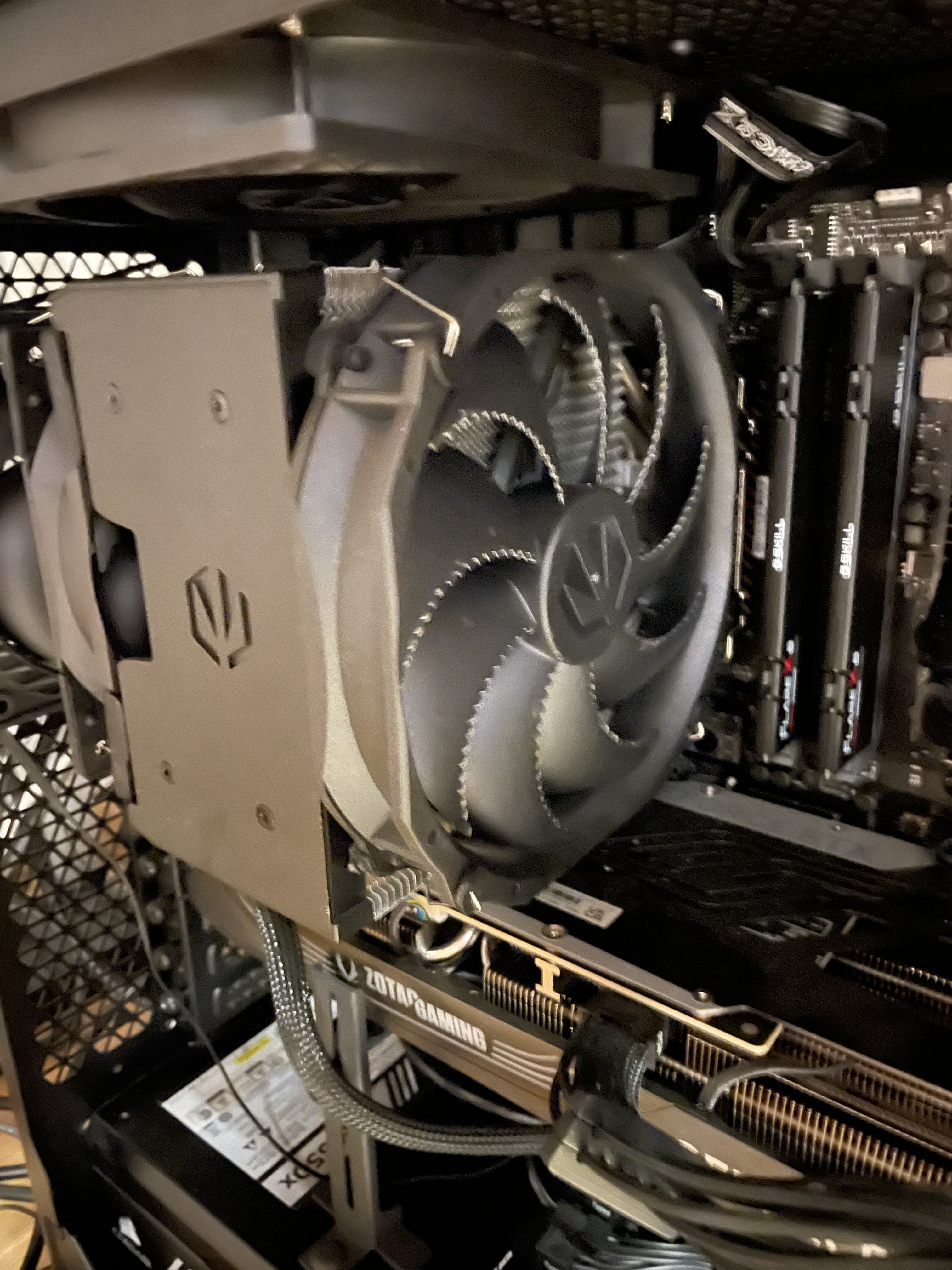

Ich verwende die Arctic MX6. Bevor ich eure Beiträge gelesen habe, hab ich nochmal neu aufgetragen, diesmal mit Punkten an den Ecken zusätzlich. Dann wieder Kühler drauf und Fotos gemacht.
Ok aus eurer Sicht? Hoffe ich muss das Ding nicht nochmal zerlegen 😅
