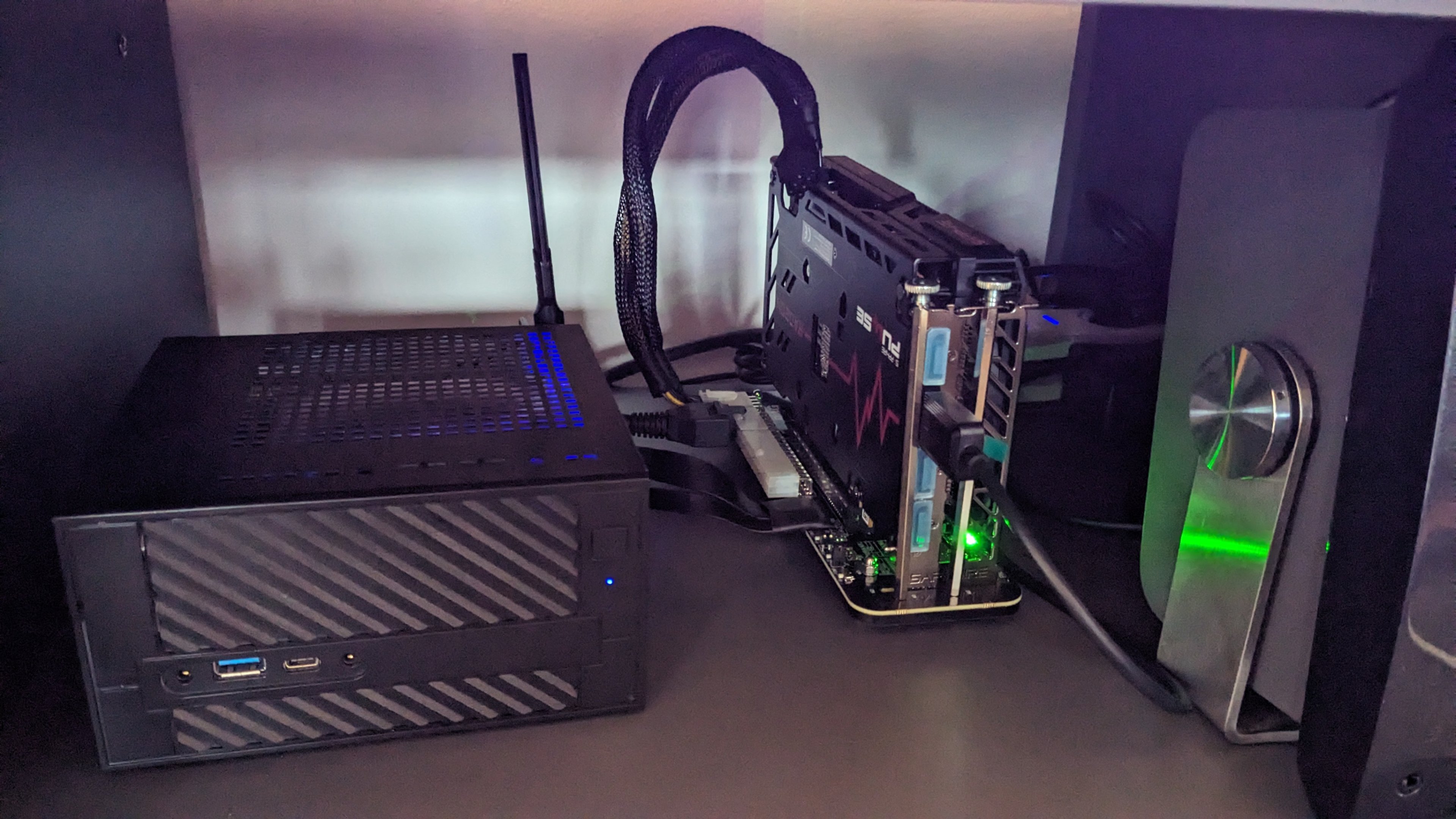

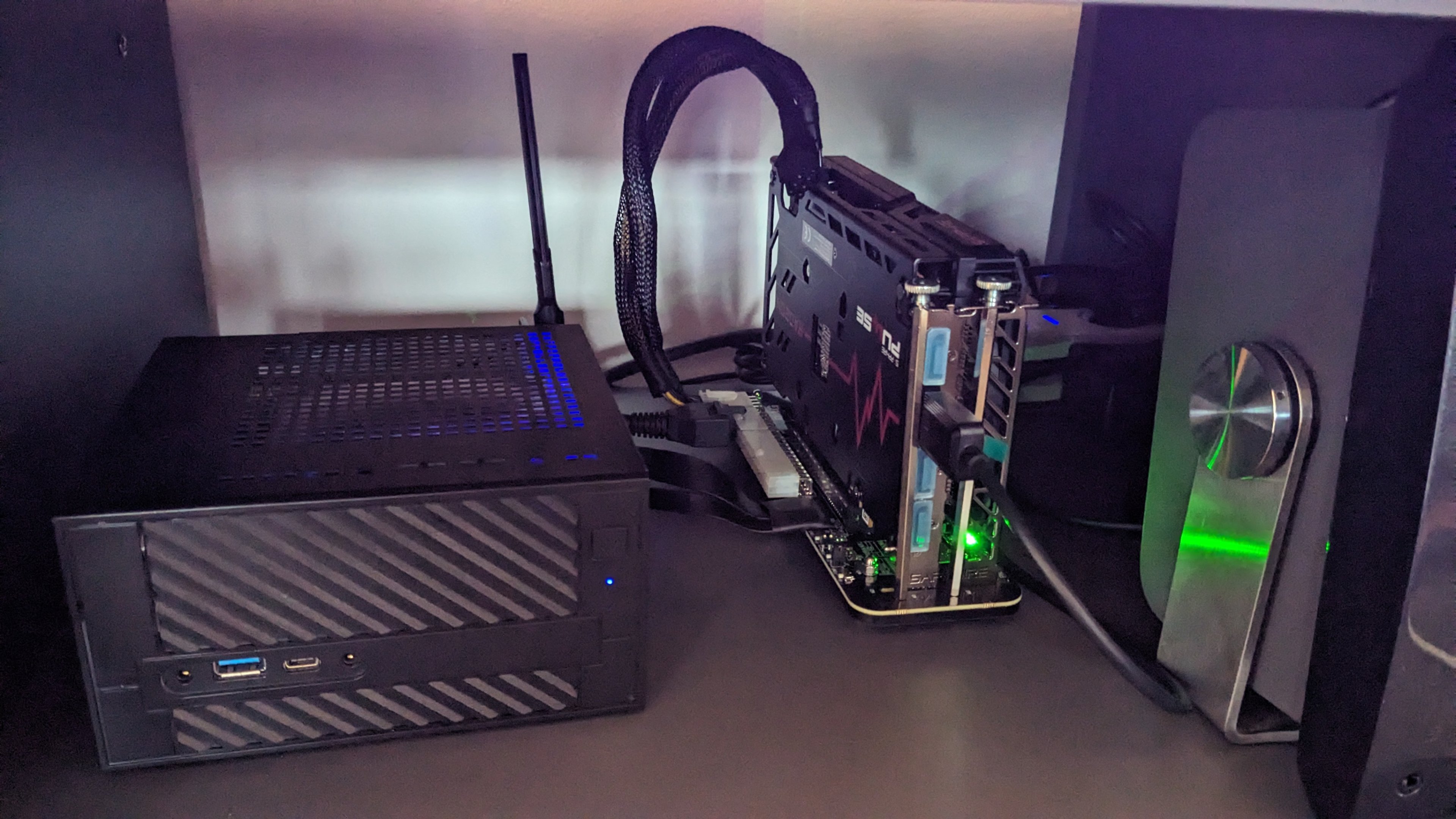

Update: So habe ich mir das vorgestellt: https://shorturl.at/nrES5
Das ADT ist schon bestellt, bei der PSU bin ich noch unsicher ob ich ein gebrauchtes Dell DA-2 200W oder ein neues SFX/ATX nehme. Ersteres hätte keinen Lüfter aber unbekannte Vorgeschichte und ggfs überalterte Bauteile. Ein neues SFX hat Garantie und wäre später in einem ITX build wiederverwertbar läuft aber mit Lüfter. Wobei eine 100W GPU womöglich noch passiv liefe...
Update2: Es ist geschafft, eine RX6600 werkelt jetzt extern neben dem A300 am Dell DA2. Das Netzteil fiept zwar bei höherer Last (= Games), aber mit Spiel-Sound/Kopfhörer nehme ich es nicht wahr. Die Temperaturen werden im geschlossenen Lowboard trotz Stoffbespannung eine Herausfoderung, mal sehen wie es sich entwickelt. Ein bisschen bin ich schon im UV (blind 5-10% eingestellt), da lässt sich perspektivisch sicher noch etwas rauskitzeln...
Der Einbau war 100% Plug&Play: M2-Adapter einbauen, GPU+PSU anstecken, Hochfahren, AMD Treiber frisch installieren, iGPU deaktivieren - läuft!
Die Performance ist erwartungsgemäß auf einem völlig anderem Level as die integrierte Vega. Mit meinem SItzabstand (4m auf 77") ist 1080p mit 60+ FPS und High/Ultra Settings ein Genuß für mich. Bei älteren Games geht auch 2K oder UHD (zur Not mit FSR) mit akzeptablen Frameraten aber der visuelle Gewinn zu FHD ist zumindest für mich sehr sehr klein. Ich aktiviere dann lieber den Framelimiter, um die Temperatur gering zu halten.
