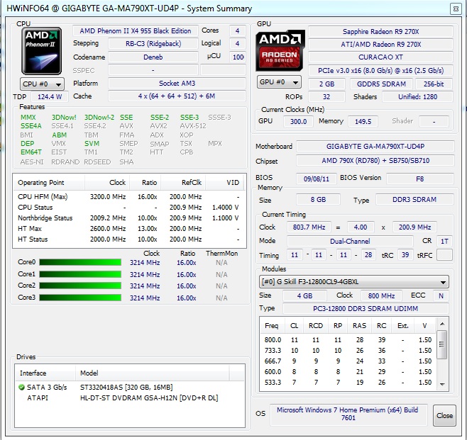

also ich hab Abstürze beim spielen (BF4). Mal ein Bluescreen, mal ein Neustart oder nur das Spiel schmiert ab.
Wie ist denn jetzt die cleverste Art heraus zu finden welches Bauteil defekt ist?
hier denn mal mein system Netztei hat 750W und is von OCZ

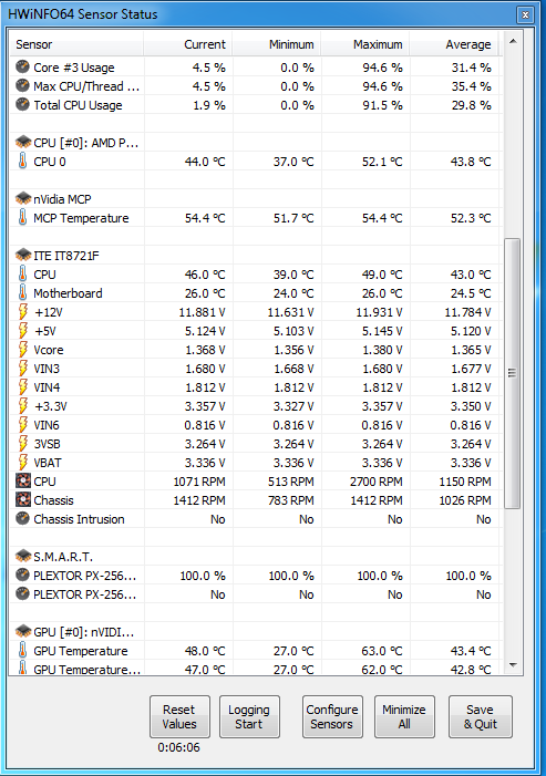

wie sehn die Temps aus?

und ma bitte alles angeben was im system verbaut ist.
Welche Angaben fehlen denn noch?
Netzteil is ein OCZ ZS 750W

Temperaturen : CPU / GPU

ach temps, sry ich versuch die mal auszulesen beim zocken dauert nicht lang bis da wieder was abschmiert ;)

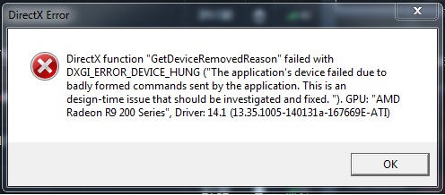

Der Fehler kommt in jeder dx11 Anwendung sobald der grafiktreiber crasht.
Grund dafür ist ein zu hoher Takt
zu hoher takt? ich hab nichts am takt gestell. wüßte auch nicht wirklich wie ;)
ach kurz vorm Absturz ( diesmal is alles eingefroren) lang die Temp. der GPu bei 56C
jetzt im idel bei 32,7°C bei zocken muß ich mla schauen aber hatte damit noch nie Probleme
ich meinte vom werk aus ein zu hoher Takt ;)
Die Chip Qualität der Karte ist zu niedrig

Der 14.1. Beta Treiber ist fehlerhaft.
Hatte auch massig Abstürze.
13.12 wieder installiert Probleme weg. ;)
