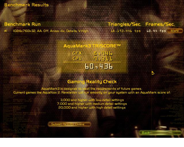

Mein System stürzt beim Aquamark ab (Meldung siehe Bild), läuft aber sowohl beim3DMark03 und 05 ohne Fehler durch, ebenso macht es bei Prime keine Probleme...

Aquamark kennt die X800XL nicht, du musst diesen Patch in das Aquamark Verzeichnis kopieren:
(Die alte Datei überschreiben)
http://www.aquamark3.com/direcpll-153.zip
AquaMark3 Hotfix Download
This is Version 1.53 of Entech's Powerstrip "Direcpll.dll", it is recommended to properly run AquaMark3 with some newer graphics hardware.
It fixes problems like black screens, exceptions/access violations and incorrect clock speed detection.
Please download direcpll-153.zip (34kb), then locate your AquaMark3 directory (i.e. C:\Programs\AquaMark3\), backup the original "direcpll.dll" and finaly unpack the downloaded .zip file into your AquaMark3 directory, overwriting "direcpll.dll".
Dickes GRACIAS! :)
Das war die Lösung, läuft... :cheerlead:
