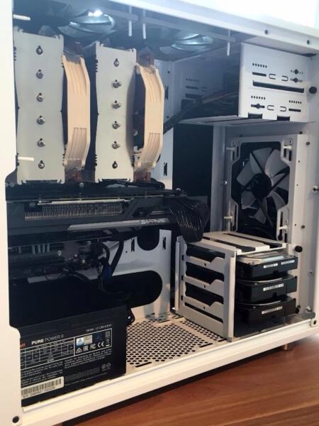

Ich hatte ausserdem überlegt die 390X zu verkaufen und ne RX480 von Sapphire zu holen.
Airflow ist auf das optimalste ausgelegt meines Erachtens!

Danke für den Tipp, der wurde bereits beherzigt und umgesetzt! Leider ohne Erfolg! Ich hab jetzt erstmal nen Ventilator daneben gestellt und werde demnächst mal nach der RX480 Ausschau halten, die hat ja die Hälfte der TDP!
