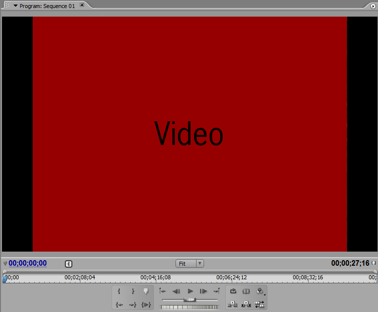

Jetzt hab ich aber nen anderes Problem mit Premiere selbst, undzwar hab ich einen zu breiten "Videohintergrund"...
Ich will den Film im normalen 4:3 Verhältnis haben, jedoch ist schon in der Vorschau ein breiteres Bild eingestelt. Das Video an sich kann man vergrößern/verkleinern, jedoch nur proportional, d. h. die Balken bleiben trotzdem erhalten.
Hab manl nen Screen gemacht, das muss man doch irgendwie bei Adobe direkt umstellen, oder? habs schon mit verschiedenen Auflösungen probiert, doch dann verändert sich das gesamte Bild, also inkl. den 2 Balken an den Rändern.
Wie gesagt ich hab das Progg erst seit ein paar Tagen, und meinen Kollegen kann ich nich fragen da er grad im Urlaub is.
Das Video sollte bis morgen Abend fertig werden.
Ich hoffe ihr habt da ne Lösung für mich :)

Hi,
naja, ohne das nötige Grundlagenwissen ist eben Videobearbeitung nicht leicht zu bewältigen, schon gar nicht mit einem Progi wie Premiere Plus.
Mach Dich mal über das Thema PAR (Pixel Aspect Ratio) schlau.
In den Projekteinstellungen von Premiere müssen zuerst die Einstellungen ausgewählt werden. Normalerweise wird digitales Video im europäsche PAL-Format verarbeitet. Was du dort einstellen musst, ist abhängig von deinem zu importierenden Video.
Unter anderem eben auch z. B. Pixel Aspect Ratio "D1/DV PAL (1.067) mit einer Bildauflösung von 720x576.
Solltest du jetzt ein Video importieren, was eine andere Pixel Aspect Ratio aufweist, rechnet Premiere das Video um und das kann zu den schwarzen Seitenrändern führen.
Infos: Tutorial und noch eine schöne Anleitung
ah, dickes thx dafür, jetzt extra nen Tut für des kleine Video zu lesen is mir dann doch zuviel, deine Info unten hat mir schon ausgereicht, jetzt passt alles :)
