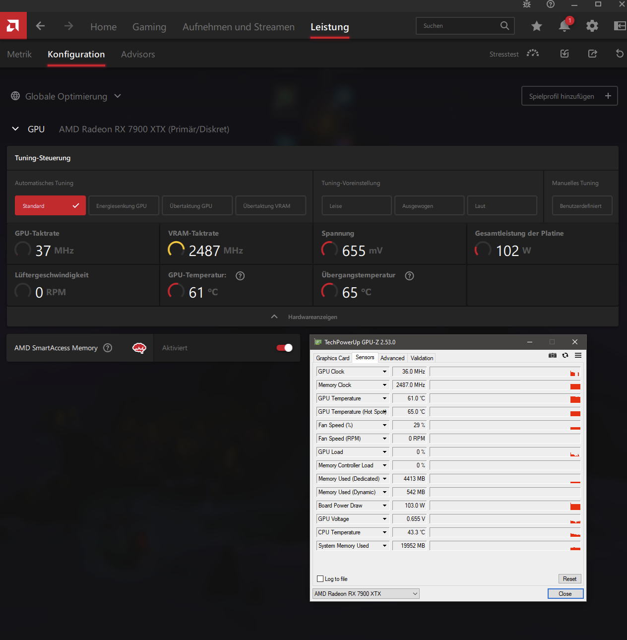

Ich habe das Problem mit dem hohen Idle-Verbrauch auch, und zwar 100+W, getestet mit der Treiberversion 23.5.1.
Meine Monitorkonfiguration is folgende:
2x Lenovo g27q-20 1440p 144Hz, einer horizontal, einer vertikal, beide per Displayport angeschlossen.
Sobald ich mit beiden auf 90Hz runter gehe, sinkt die VRAM Taktrate auf 909MHz oder darunter, somit dann auch der Idleverbrauch auf die gewohnten ca 18W.
Aber ab 100Hz ist Ende Gelände. Auch sämtliche Hz-Kombinationen ab 100Hz wie 102 oder 142, 139 etc. haben gar nichts gebracht, obwohl ich die direkt als Custom Resolution im AMD Treiber eingerichtet hatte.
Schlussendlich habe ich mich dazu durchgerungen 2 feste Refresh-Raten zu fahren: 2x 60Hz wenn ich arbeite / surfe und 2x 144Hz, wenn ich bewusst Games spiele, die von 144Hz profitieren.

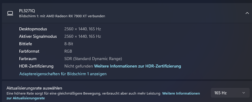

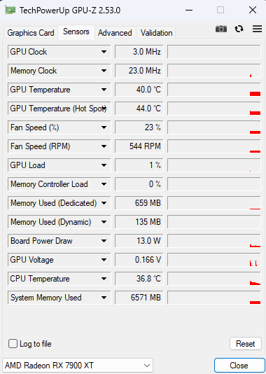

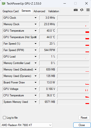

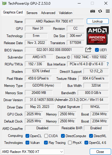

Hallo, einfach nur mal so.
Reaktionen: MiroPoch und Illithide

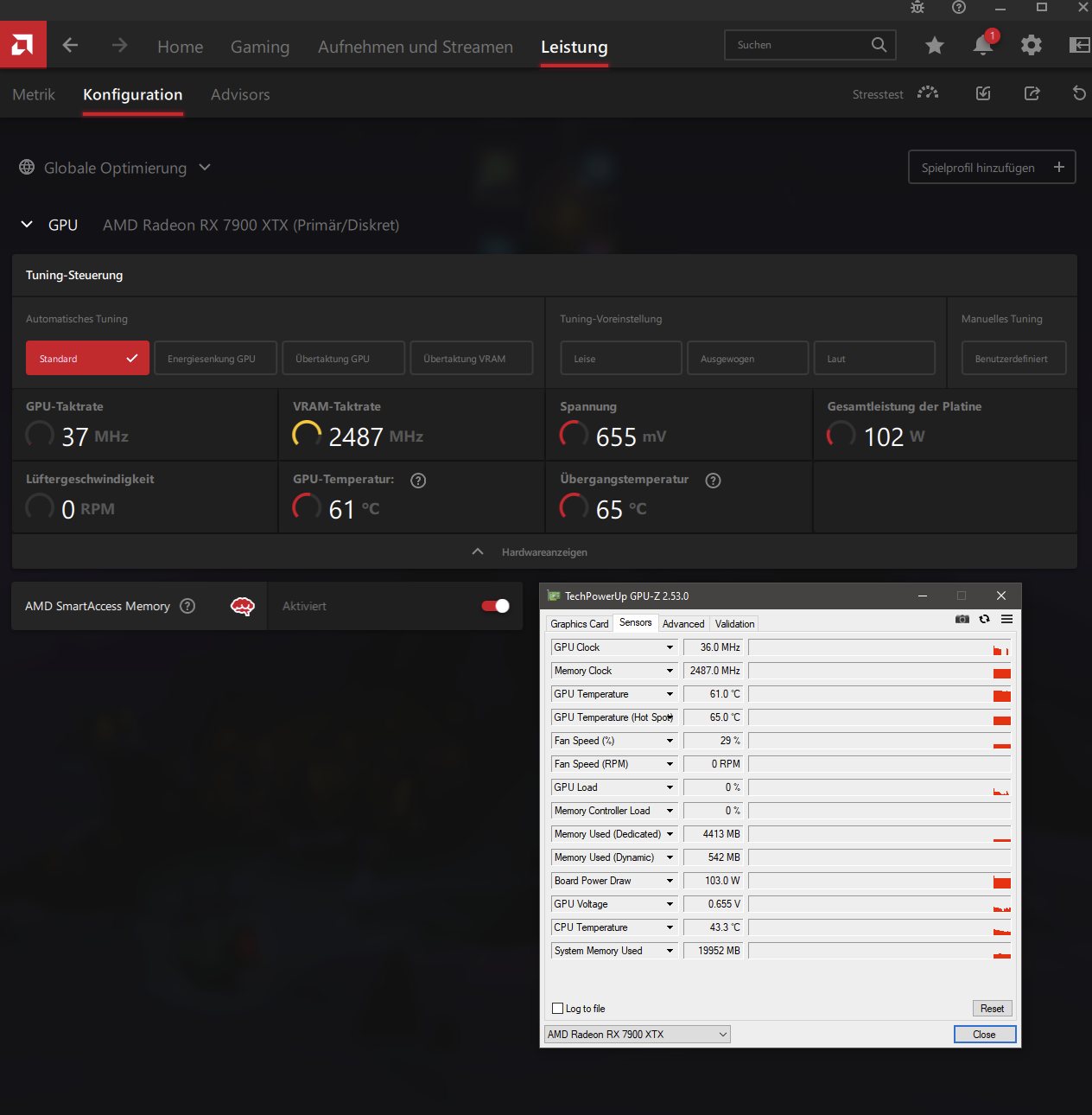

Das Ganze Thema hat mich heute auch stutzig gemacht. Dann habe ich mit verschiedenen Frequenzen rumhantiert.
Meine Settings:
LG 38GN950-B (3840x1600 @ 144Hz)
RX 7900XTX @ H2O
Out of the Box:
Nun habe ich versucht die Frequenz zu senken. Mit 75Hz bin ich dann bei 10W. Der VRAM Takt sinkt ebenfalls auf ~20MHz.
Mach also nun Sinn, dass die Platine 10 statt ~50W frisst wenn der Takt von ~910MHz auf ~20MHz fällt.
Nun ging ich von 75Hz mit einer Binären Suche rauf um herauszufinden wie hoch ich die Bildwiederholfrequenz treiben kann ohne dass mein Speichertakt auf die 900MHz raufgeht. 102Hz war bei mir die Grenze... und ab 93Hz sogar bei nur 6Bit Farbtiefe? Auf 8bit konnte ich die Custom Resolutions nicht mehr stellen - eventuell nutze ich den falschen Timing Standard - obwohl mein 144Hz Setting den selben nutzt? hmmm....
Schlussendlich ist mir eingefallen, dass mein Monitor übertaktbar ist - eventuell blockiert ja die Monitorseite meine Settings? Also habe ich im Monitor Menu Overclocking aktiviert. Ich konnte das Ergebnis kaum glauben:
~40MHz Speichertakt - mehr als bei 75Hz, was irgendwie Sinn ergibt - 11W statt 10W - okay. Aber 160Hz bei Vollauflösung und 8bit?! Niiiice :D von wegen die 7900XTX frisst im idle viel Strom :D Ab heute ist das der 144Hz Bug :D
Wenn ich zurückschalte auf 144Hz, genau das Selbe wie oben? Das ergibt doch gar keinen Sinn?? Denke da ist das 144Hz Profil kompletter Blödsinn. Alle die Betroffen sind, versucht doch auch das "Unintuitive" zu tun, und eure Bildschirme nach oben zu übertakten, statt den Takt runterzunehmen ;) Vielleicht klappt es dann auch :)
Schalt bitte auch mal auf 144Hz zurück ob der Verbrauch auch bei dir raufgeht?
Reaktionen: Volvo480, graysson und Illithide
