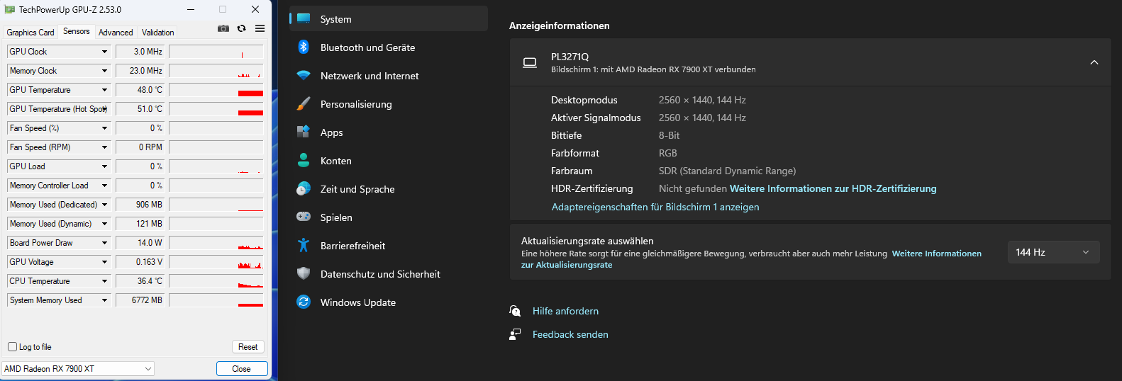

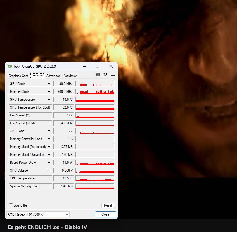

144 Hz Desktop und YTDark Soul schrieb:Schalt bitte auch mal auf 144Hz zurück ob der Verbrauch auch bei dir raufgeht?

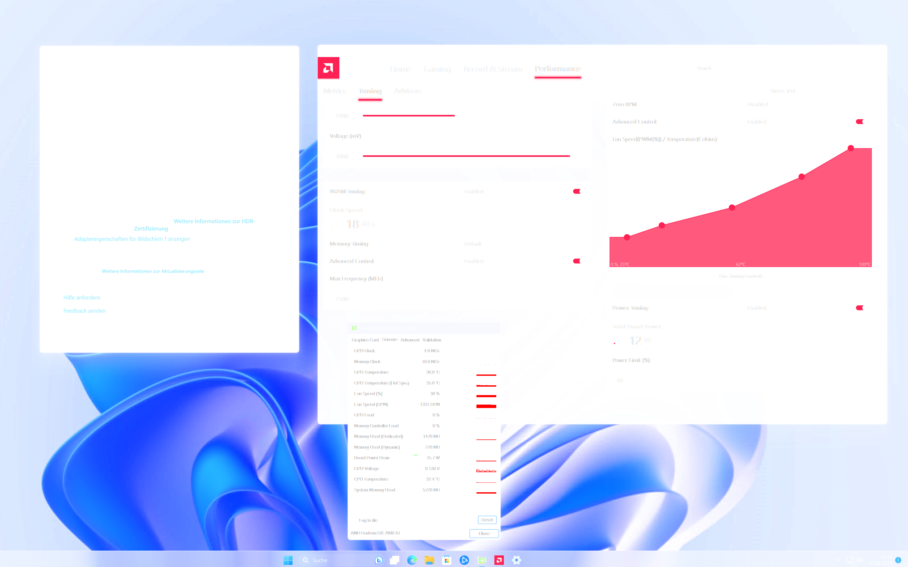

Hast du mal versucht beim ReLive das Desktop-Aufnehmen abzustellen?CastorTransport schrieb:@Taurus104
Ausprobiert, GescheitertWeiter ~60W Verbrauch... Hatte eh schon den Desktop auf nur 60Hz laufen. CVT nutzt auch nix leider. CVT Reduced Blanking bringt es runter auf knapp 52W... Das war es aber dann auch

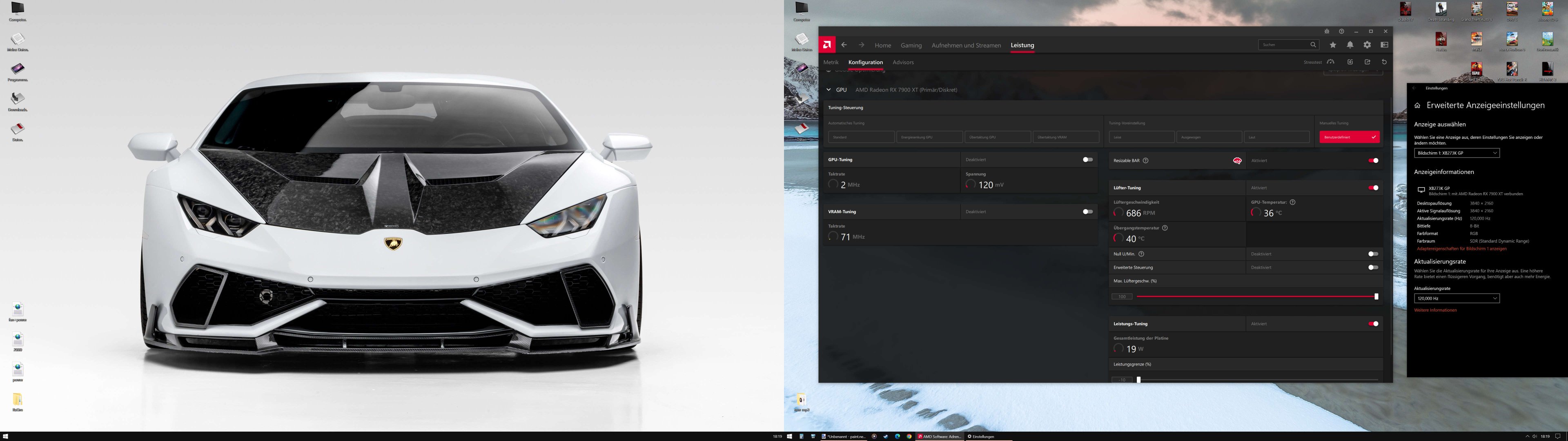

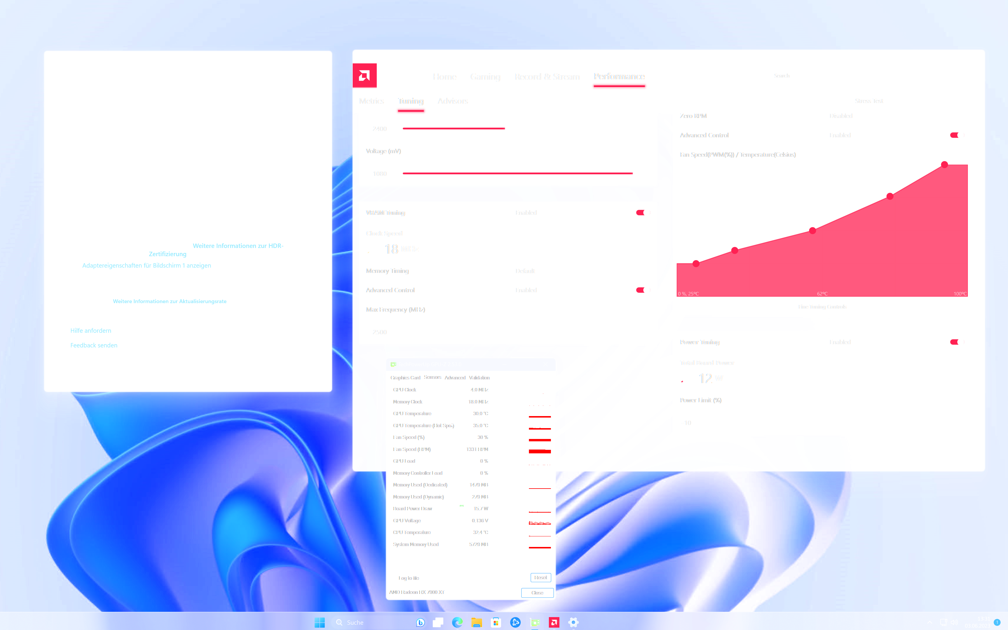

Vitche schrieb:Ich glaube in diesem Fall ist wirklich erst mit UHD die nötige Pixelmenge erreicht, damit die RX 7900 XT(X) dann den Speicher hochtaktet und entsprechend viel verbraucht. Wenn ich mich recht erinner haben wir das auch irgendwann mal getestet, aber das finde ich gerade auf die Schnelle nicht.
Hab aktuell schon 2x UHD und meine 7900XT braucht ~20W im "richtigen" idle wenn einer mit 60Hz läuft und der andere mit 120Hz, wichtig ist nur, das Adaptiv Sync beim 120Hz Monitor aktiv ist, sonst sind es auch 70W.
Laufen beide auf 60Hz ist es egal ob Adaptiv Sync aktiv ist oder nicht, solange GPU-Z nicht läuft, das erzeugt genug Last damit der Speichertakt hochgeht...

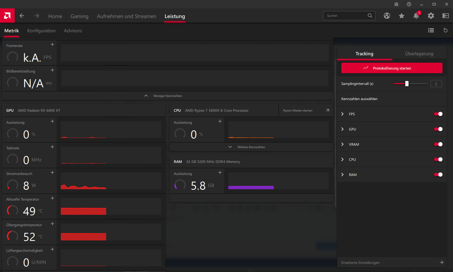

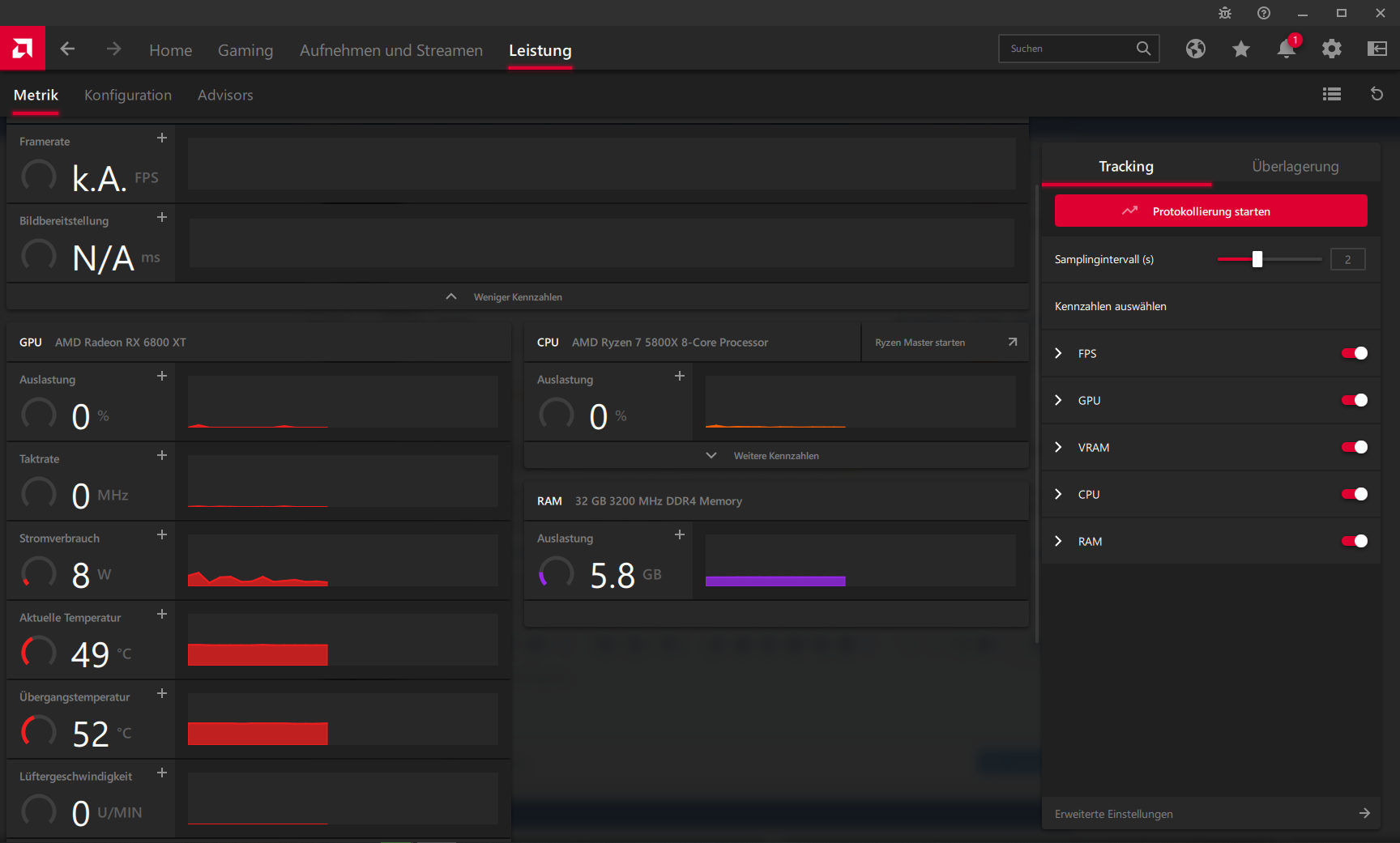

H0chi schrieb:Die Werte im Artikel sind einfach lächerlich. Ich hab hier auch eine 7900 XTX und im Desktop Idle bewege ich mich bei 4k und 144Hz zwischen 14 Watt und 45 Watt.
Dem kann ich nur zustimmen. Habe mein System die Tage aufgerüstet auf ein 5800X3D und eine Sapphire Pulse 7900 XT. Fürs Gaming habe ich die Grafikkarte undervolted und das Power Limit gesenkt.
Im Idle verbrauche ich bei 4k@60Hz zwischen 12-25W.
