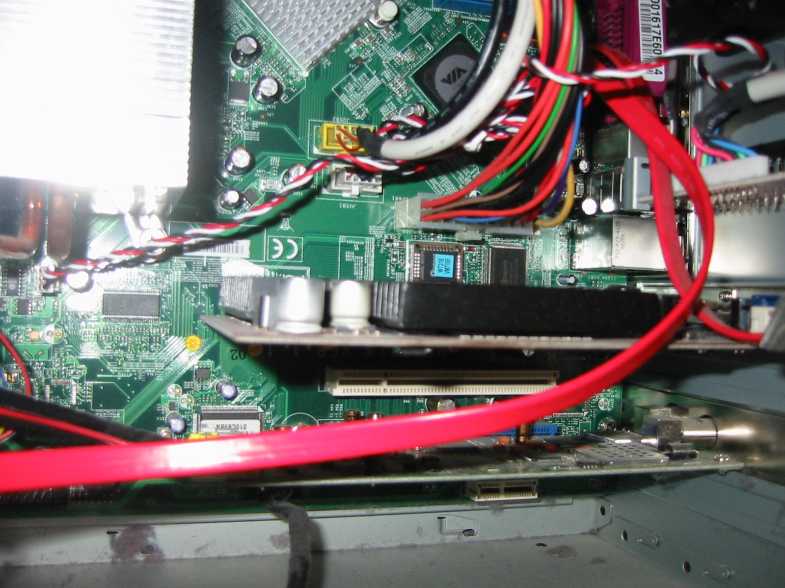

Das Mainboard und alle Teile im PC sind (von vorne gesehen) auf der linken Seite, statt wie gewöhnlich rechts. IMG_5392.jpg
->Alle Karten müssen andersherum eingebaut werden, somit passen nur "Singel-Slot" Grakas in den PC, da das Feld über dem PCIe16 Slot mit dem Anschluss des MBs blockiert ist. IMG_5400.jpg

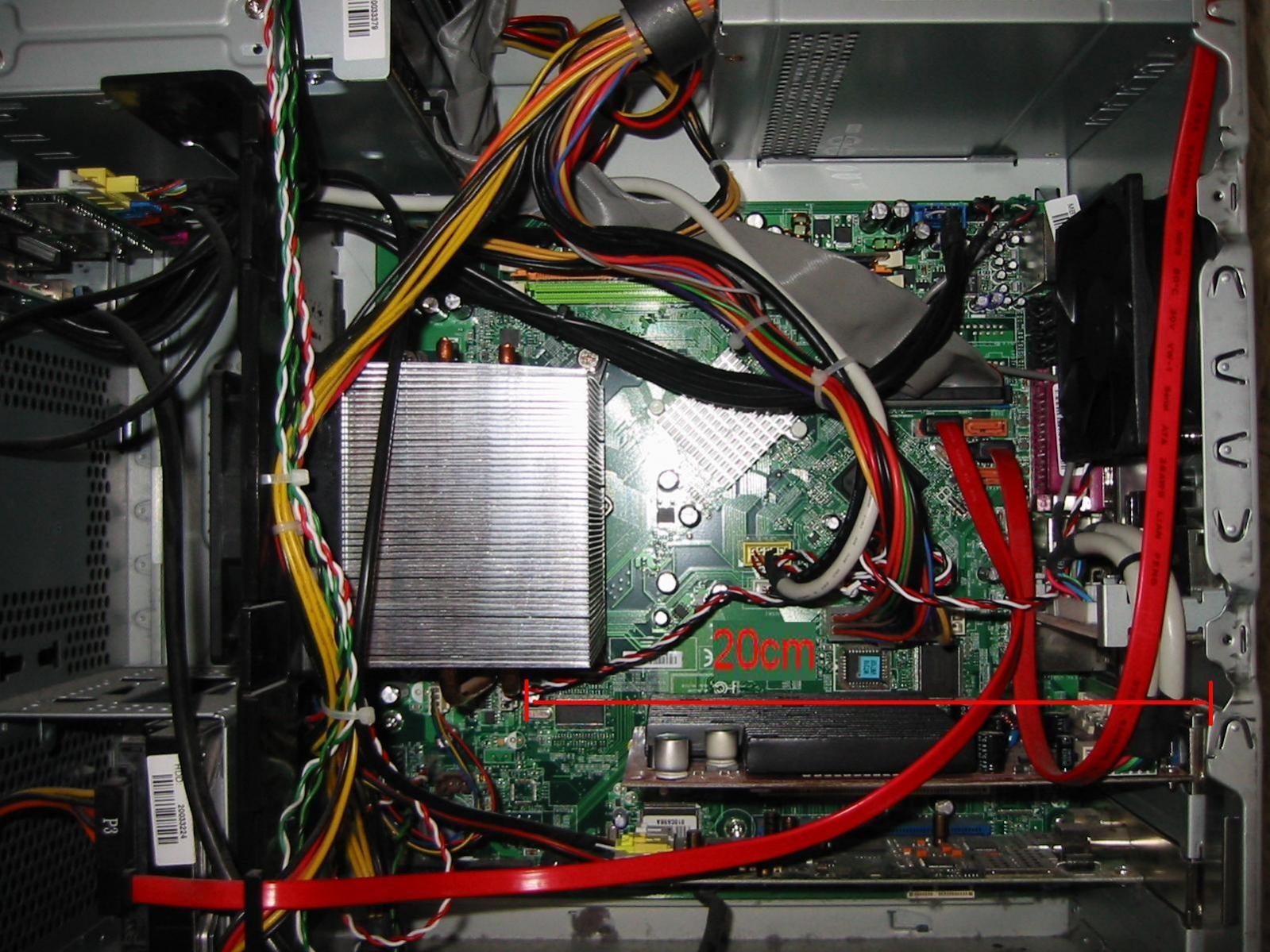

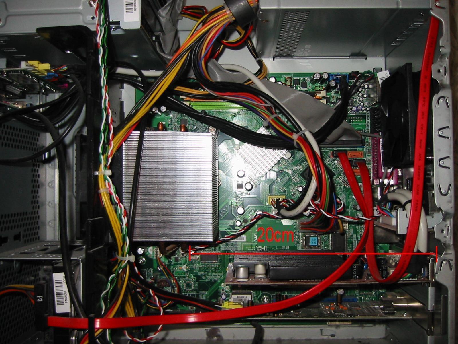

Ein anders Problem ist, dass der CPU Kühler den Graka Slot ab einer Kartenlänge von ~20 cm blockiert (Headpipes)
->Nur kurze Grakas würden passen.

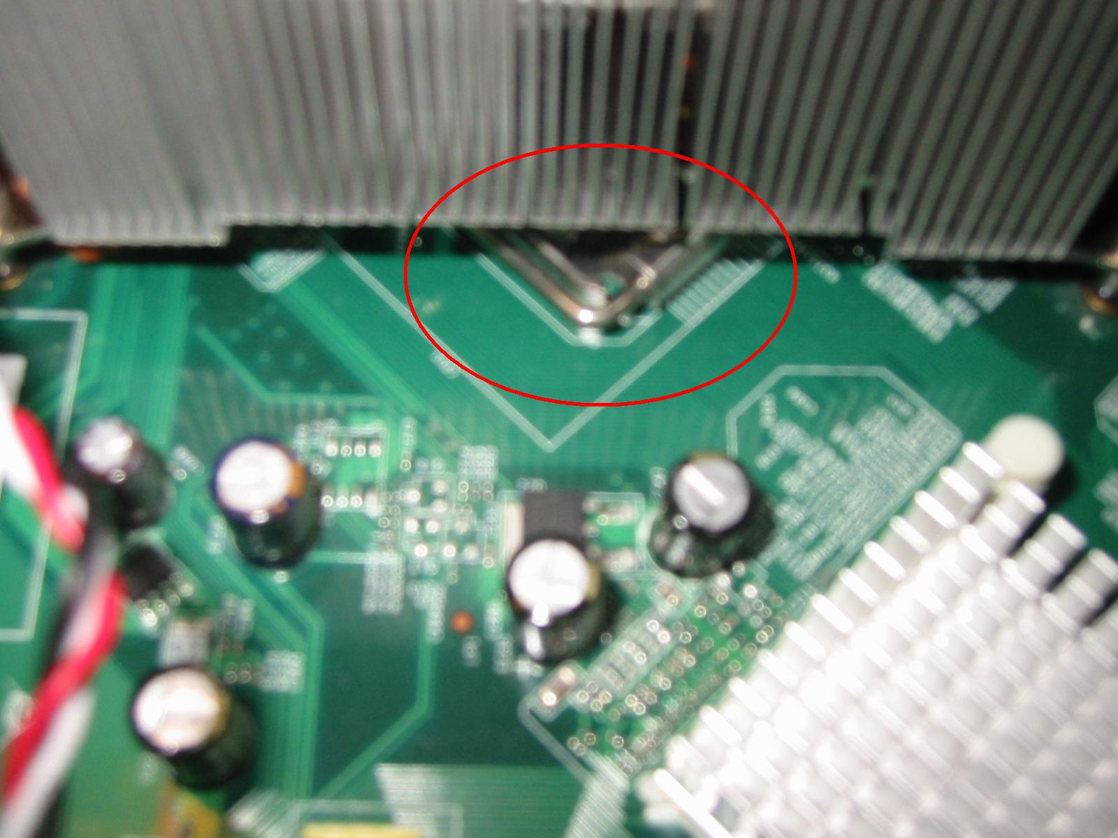

Ein anderes Problem um dem CPU aufzurüsten ist, dass der CPU selbst im 45° Winkel auf dem MB installiert ist, der CPU Kühler allerdings normal (also parallel zum MB)
d.h. Der CPU Kühler wird trotz des großen Kühlkörpers und des großen Lüfters ziemlich heiß, denn der Kühlkörper deckt den CPU nicht komplett ab. IMG_5393.JPG
Die installation eines neuen Lüfters/kühlkörpers ist auch problematisch, da dieser auch im 45° Winkel zur CPU währe (also wieder nicht den Kompletten CPU abdeckt) zudem sind seltsame Verstrebungen über dem CPU. ->Kein neuer CPU

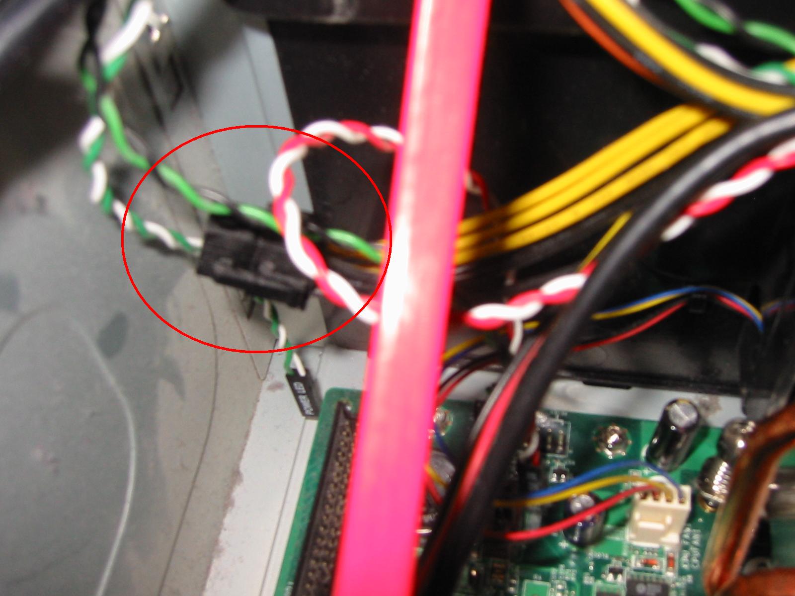

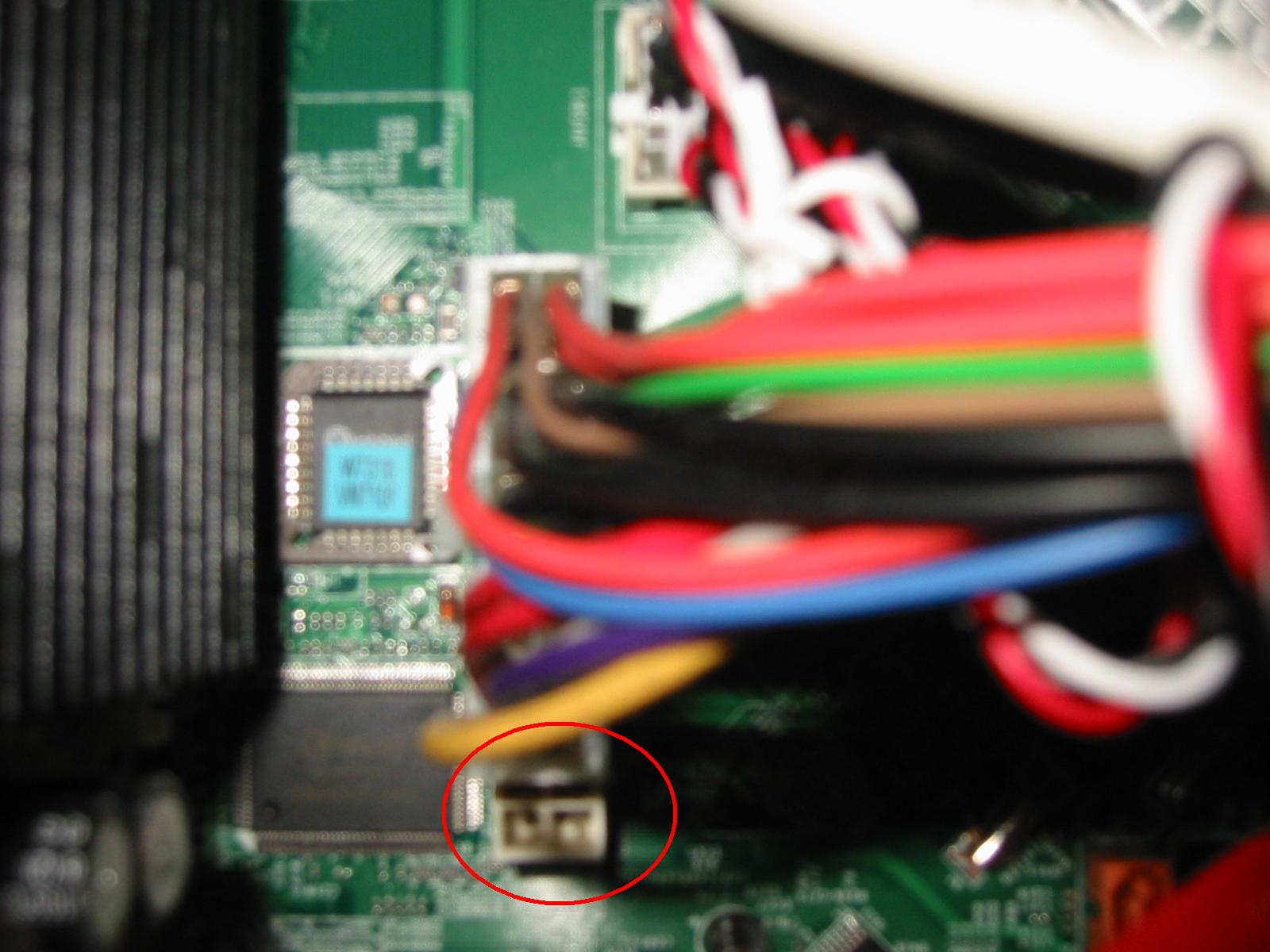

Ein weiteres Problem stellt die Stromversorgung von CPU und Graka über das Mainboard dar. Das Mainboard hat zwar einen 24-Poligen Stromanschluss, allerdings sind nur 20 Pole belegt. IMG_5396.JPG
Sind die übrigen 4 Anschlüsse unwichtig?

Neben den Headpipes ist noch ein wenig Platz (1cm) auf dem Graka Slot das sollte passen (hoffe ich)

Oh, ich sehe gerade dass ja nur 20 cm Platz ist! Dachte es sind 25 cm :freak: Na ja, könnte echt knapp werden...

Es sind nur 20cm bis zu den Headpipes, allerdings ist neben den Headpipes noch 1cm platz nach unten, daher passt eine Graka die sehr sehr schmal ist im hinteren bereich.
Na ja, 20 cm + 1 cm ergibt aber trotzdem nur 21 cm. Du brauchst aber 24,6 cm :freaky: (obwohl Größe ja bekanntlich nicht alles ist lol). Fehlen also nach Adam Riese exakt 3,6 cm ;)
Lies Dir auch mal DIESEN Thread durch. Da hat jemand das selbe Problem mit der "Länge" :D
Nein die Länge wäre nicht das Problem, es ist so die Graka darf zwar nur 20 cm lang sein, wenn sie allerdings sehr dünn ist (1cm) dann kann sie auch länger sein, ca. 27cm und ich glaube diese HD4830 ist im hinteren Bereich dünn genug um neben den Headpipes zu laufen.
