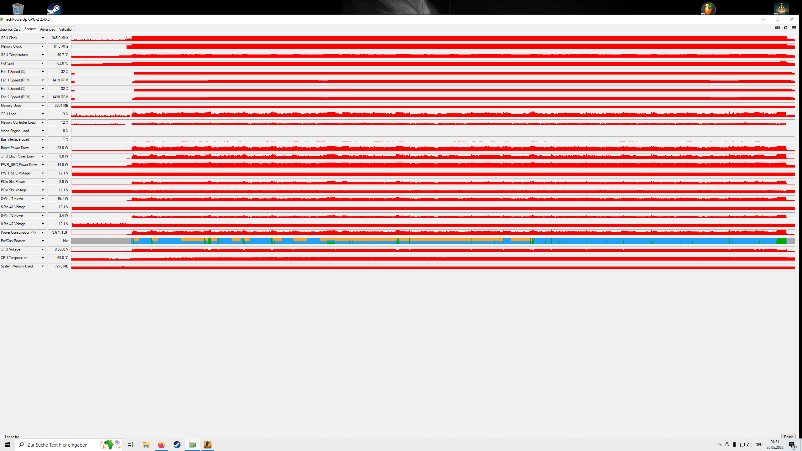

ich habe jetzt mal CSGO lange gespielt und mache mal das bild hier rein. hoffe, du kannst mehr damit anfangen. wenn dort nichts auffälliges ist, dann mache ich mit dem nächsten program weiter.
lg.
betty

lass mal den GPU-Z sensor länger laufen, dann spiel ein bissel elden ring und dann stell die anzeige von GPU Temp + Hotspot (+ board power draw) auf "MAX"
und CPU Temp auch direkt mal das "MAX" anzeigen lassen
weil mit dem bild im idle können wir nichts anfangen
weil ich sehe gerade mit elden ring im Hintergrund verbraucht die kiste. in diesem moment gerade mal 150 watt, und hat ne temp von 62°C und nen hotspot von 75°C (das heißt aber nichts weil die lüfter auch nur bei 32% sind. Also praktisch AUS sind.)
EDIT: du kannst das ganze auch einfach abkürzen und mal nen kurzen FURMARK BURN IN (+ GPUZ Sensor TEMP auf MAX) durchlaufen lassen, dann siehste direkt ob du ein temperatur problem hast, zumindest GPU seitig
(aber dann selber mal nen auge drauf haben, und ESC drücken oder wegklicken wenn die temps zu hoch gehen - kriegste hin)
um die CPU temp zu checken machste nen Stress test mit CPU-Z oder cinebench, und liest die Temps aus (mit HWinfo, oder GPUZ das zeigt ja auch die CPU temp an).

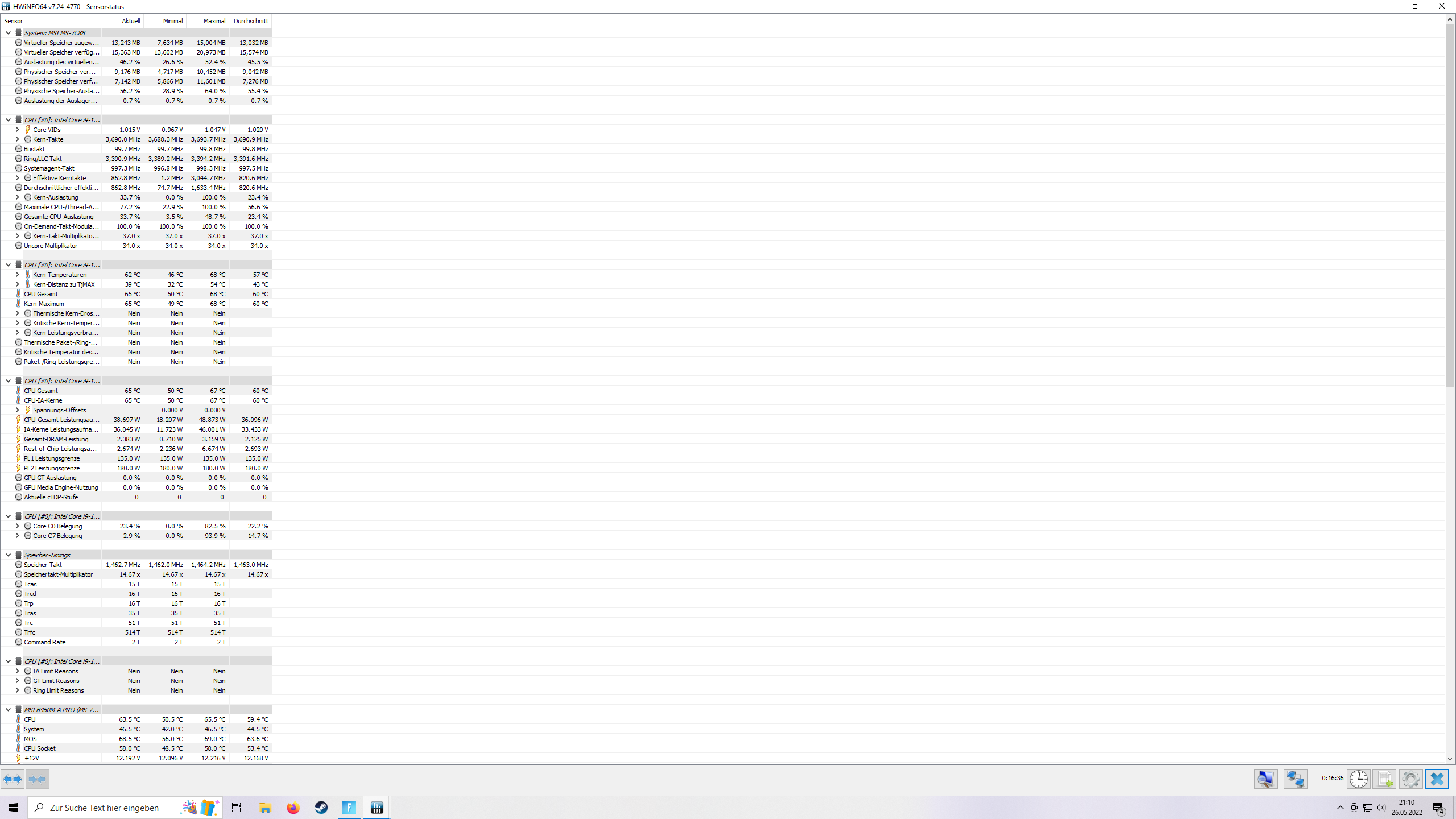

Interessanter und nerviger Fehler. Erstmal würde ich HWinfo64 installieren und mal alle Temperaturen checken auch jene von SSD & HDD. HWinfo64 schön laufen lassen und wenn ein Game abstürzt die Max Temps dort prüfen. Da können wir auch Vcore, Lütergeschwindigkeit etc. sehen.
Dann sehen wir weiter.
Reaktionen: idkwdym
wird gemacht

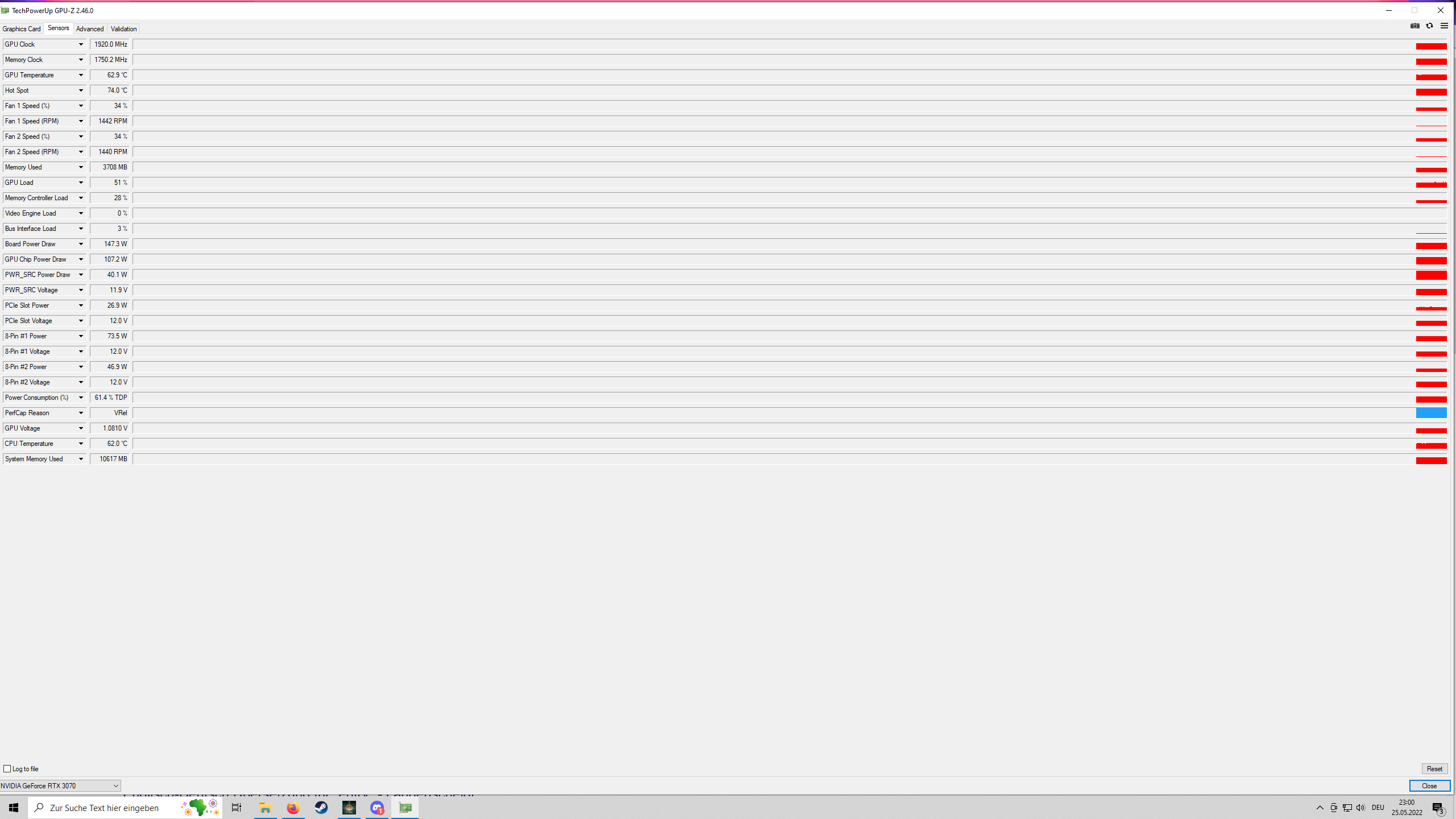

ich habe mal ein screenshot von gpu-z gemacht, wo es bei fortnite ruckler gab. es ist nicht abgestürzt.
Kommen irgendwann noch die Screenshots mit Afterburner-Overlay? So wie in dem von mir geposteten Thread vorgeschlagen?
Die GPU-U-Screenshots sagen nichts aus, was uns der Problemlösung wirklich näher bringen würde.
Reaktionen: idkwdym
Die Temperatur jedenfalls sieht ok aus, soweit man das dort herauslesen kann war die im Spiel selbst ja nur ein klein wenig höher als dort auf dem Desktop (wo es noch abkühlen muss.)
Reaktionen: idkwdym
Da unten mit den Blauen Button soweit ich weiß kannst du noch mehr von den Infos auf den Bildschirm bringen, sodass der auch nciht immer so leer ist.
Da das Programm hächst und tiefst wie auch durchschnittswerte mit aufzeichnet wäre es gut, wenn das im Hintergrund auch ein paar minuten mitläuft. Wenns dann auch Ruckelt wäre optimal :D

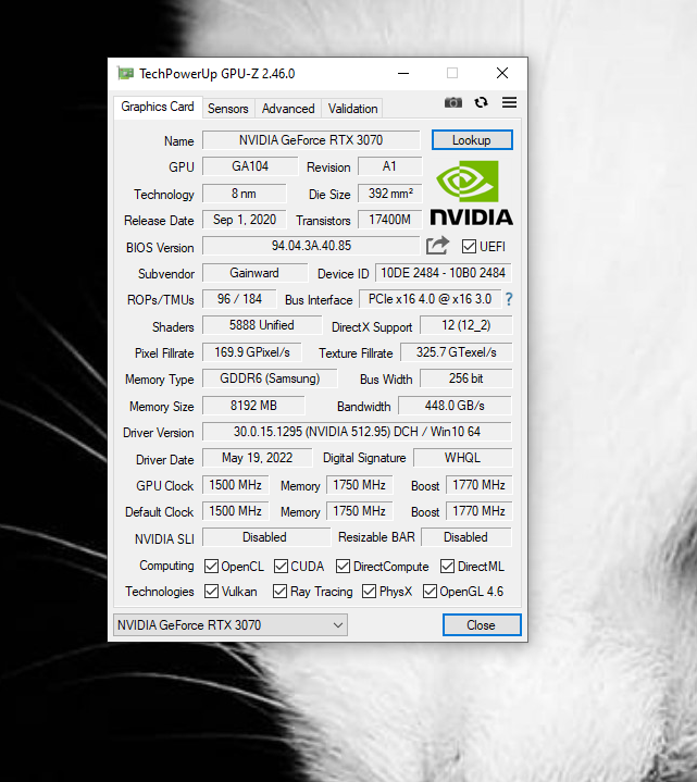

FDer Speicher den du verbaut hast scheint schonmal ordendlich zu laufen. ~3000MHz ist ok.
Edit:
Wieviele Speicherriegel sind das eigendlich? Beim letzten Fertig Gaming Rechner bei dem ich danach gefragt hatte war nur ein einzelner Speicherriegel verbaut und damit lief die CPU mit angezogener Handbremse im übertragenen sinne.
Also was du haben solltest sind mindesten 2 Speicherriegel.
Da es bei jeder aktuellen Desktop CPU mindestens ein Dual Channel Speicherinterface gibt würde nur ein Riegel die Speicherbandbreit Halbieren, das könnte kein noch so hoher Speichertakt wieder gut machen.
Aber der Hersteller würde 10 Euro Sparen, was ja viel wichtiger ist :D
Reaktionen: idkwdym

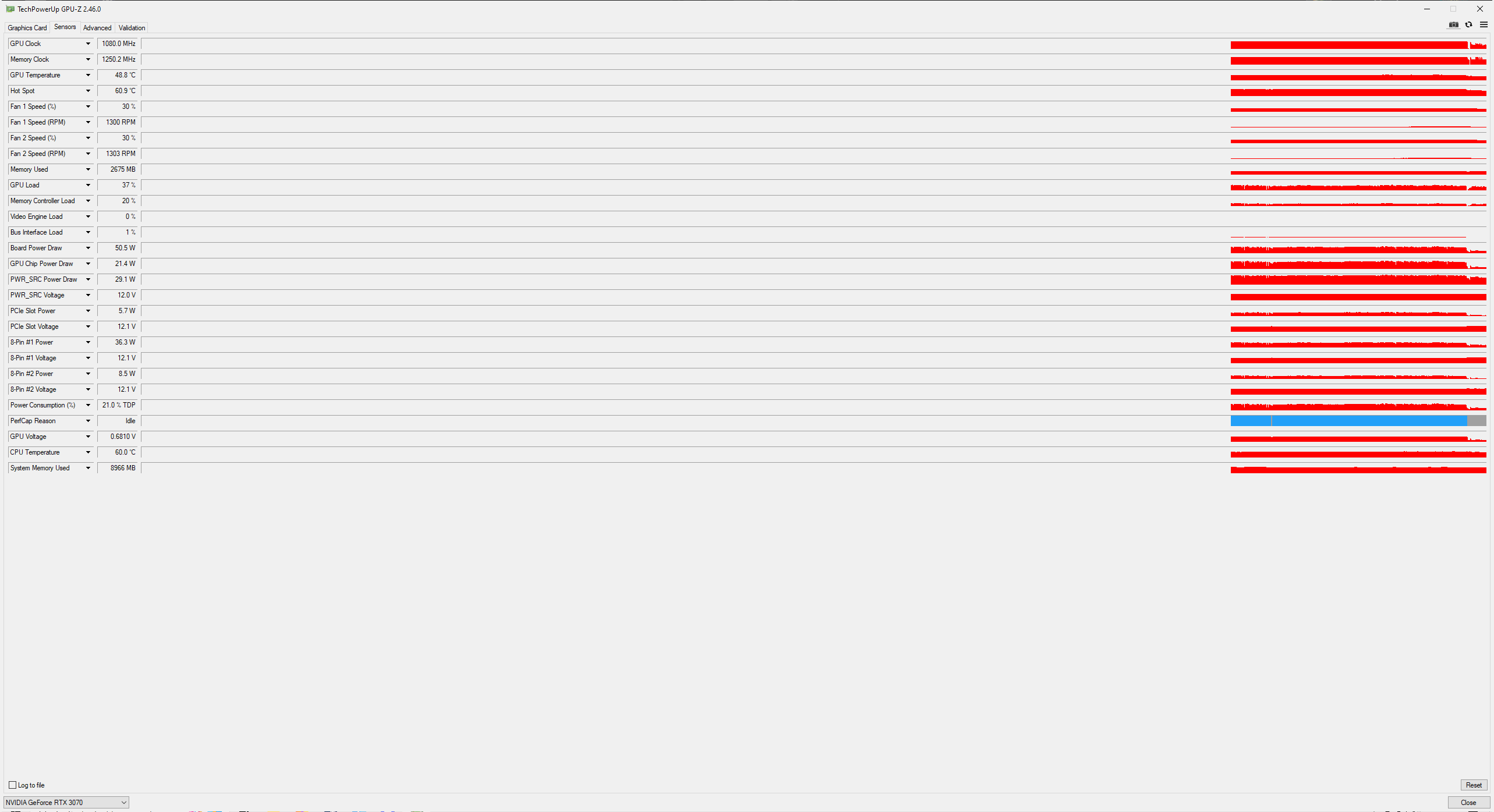

ich spiele weiter fornite und schicke in einer stunde ein screenshots :D

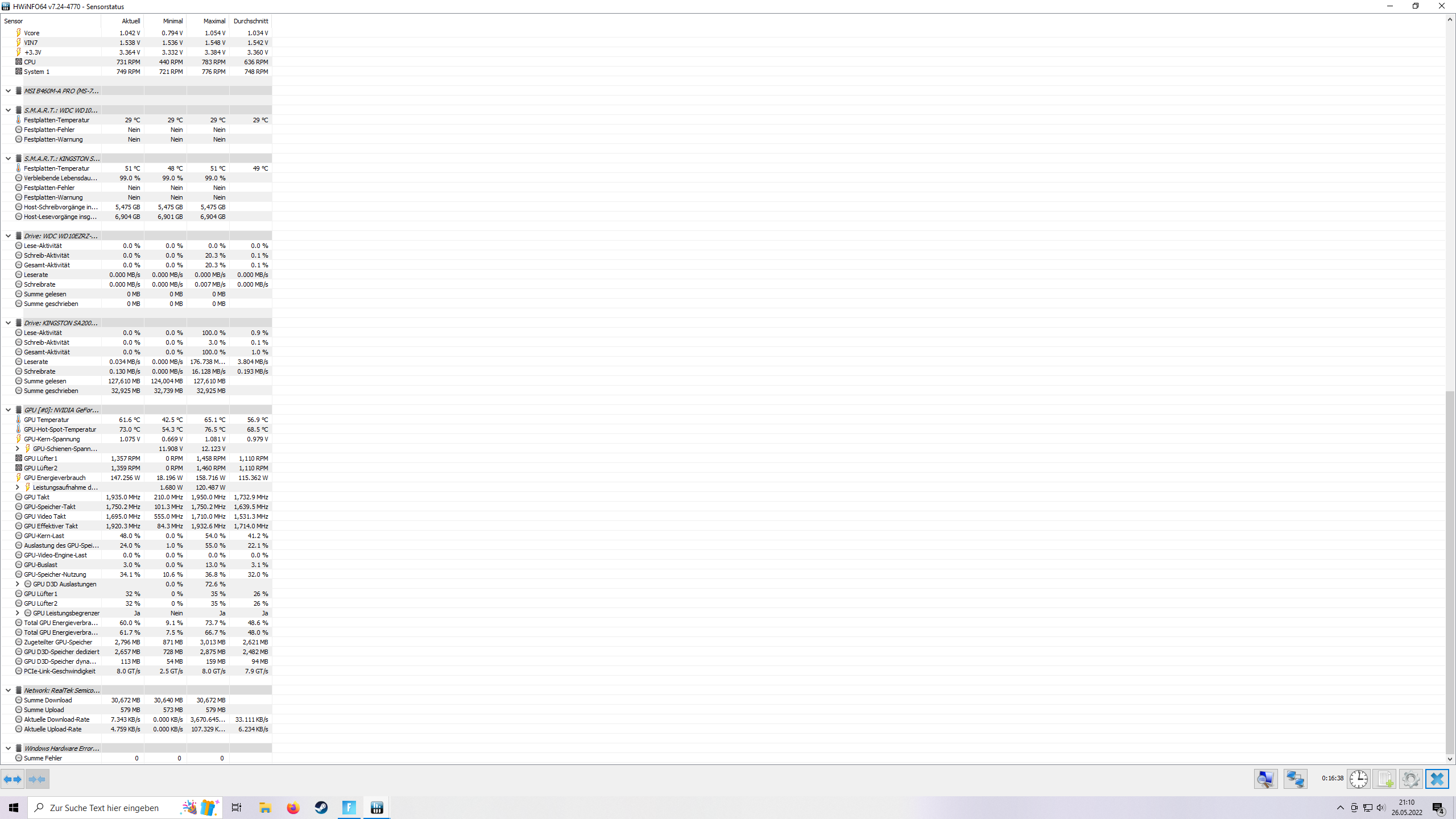

ich muss wirklich gestehen, dass ich richtig angst habe Afterburner runterzuladen...
man kann so schnell ausversehen einen riegel verschieben und so viel damit anriechten
EDIT: Ruckler sind vorgekommen, als ich den screenshot machte
