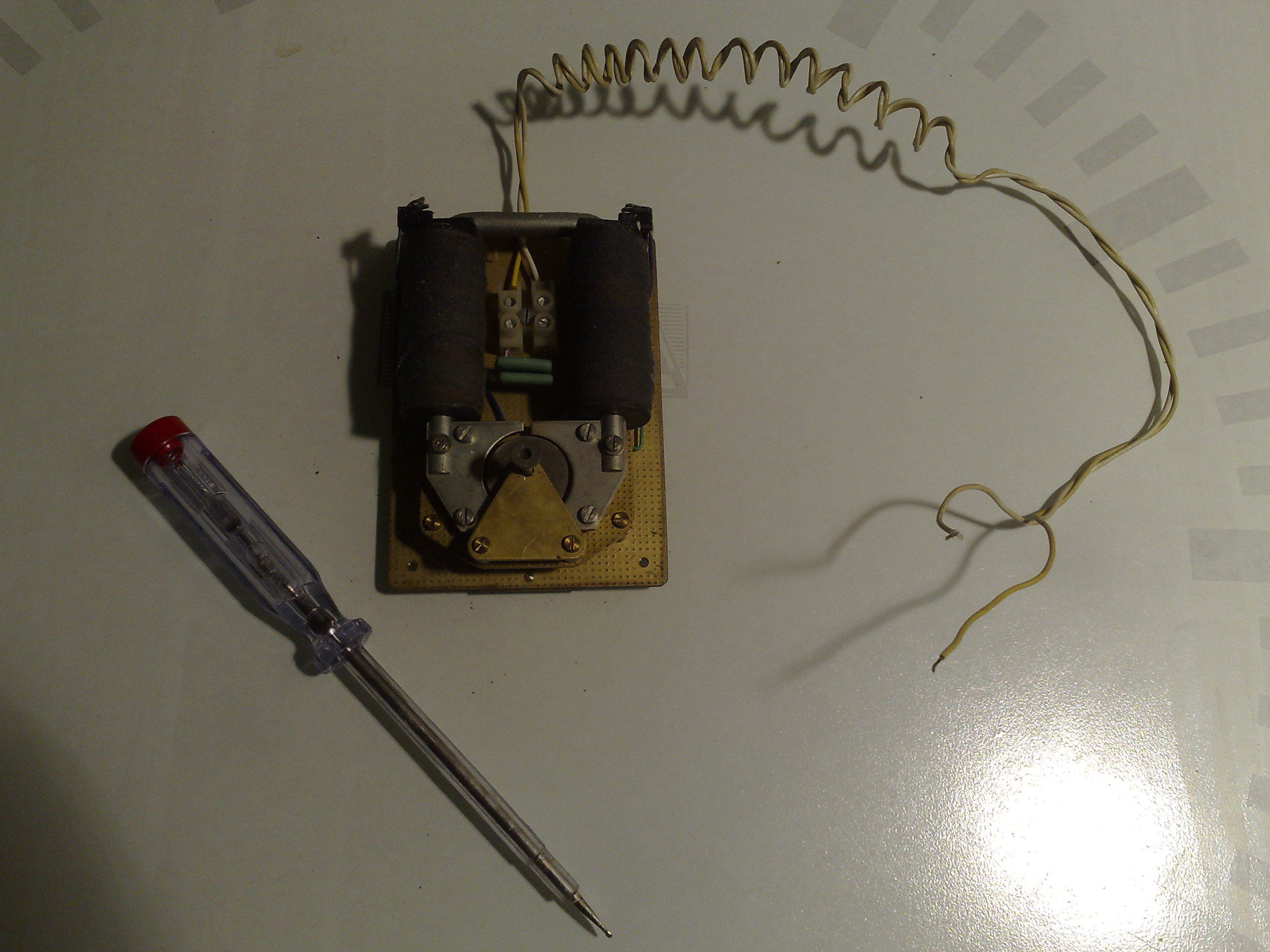

Hi

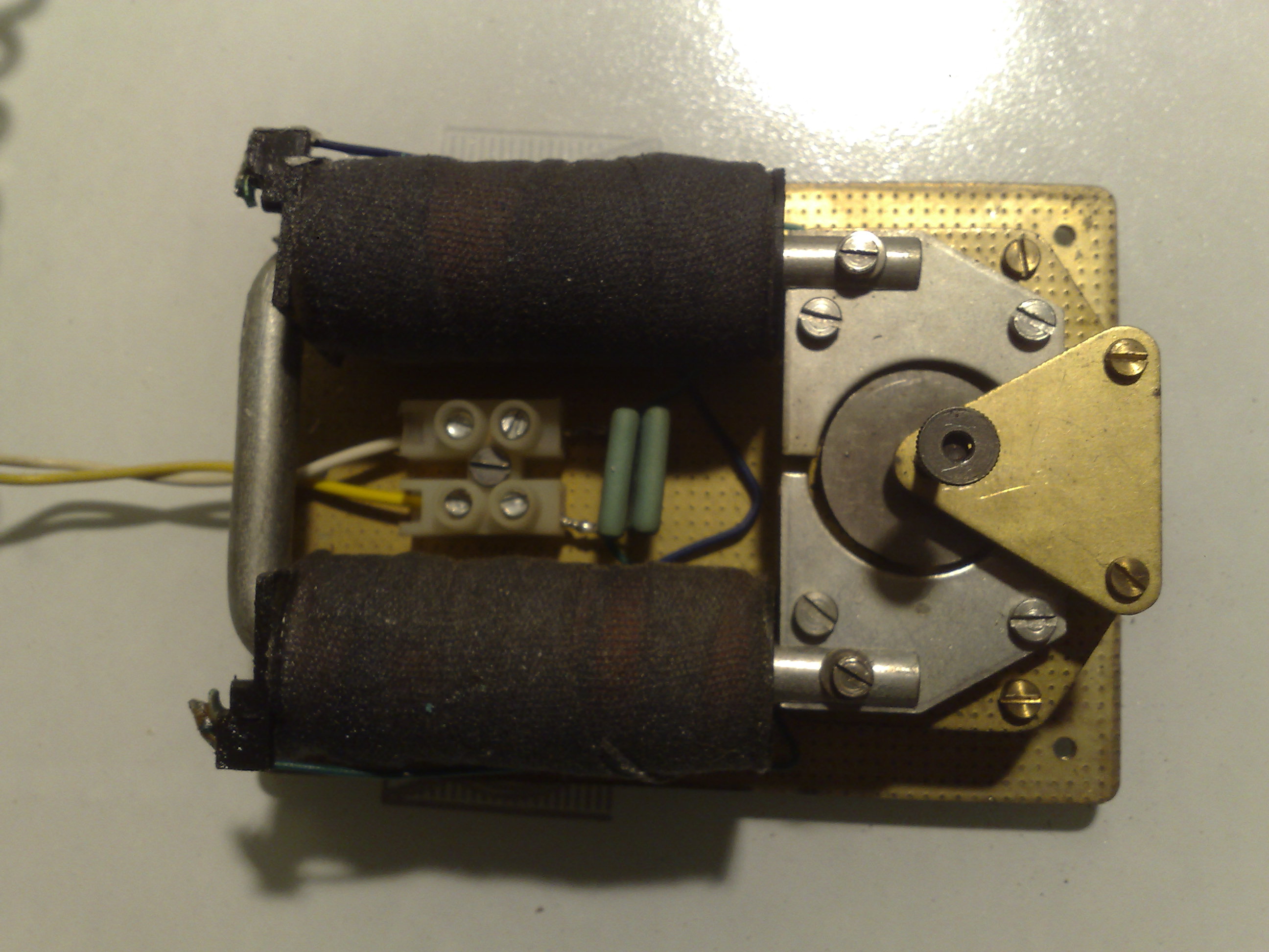

Hab eine ca 30 Jahre alte Uhr oder älter.. da war ein Trafo auch drin .. aber als ich es an 220 angeschlossen habe vielen alle Sicherungen im ganzen Haus aus o.O es war nicht eine Bezeichnung auf dem Trafo .. war glaub auch schon defekt ..
Naja jetzt hab ich da zwei Uhren die an sich irgendwie laufen sollten .. aber ich bekomme sie nicht mit 5V und nicht mit 12V zum laufen.
Hat einer eine Idee wie man die zum laufen bekommt ?

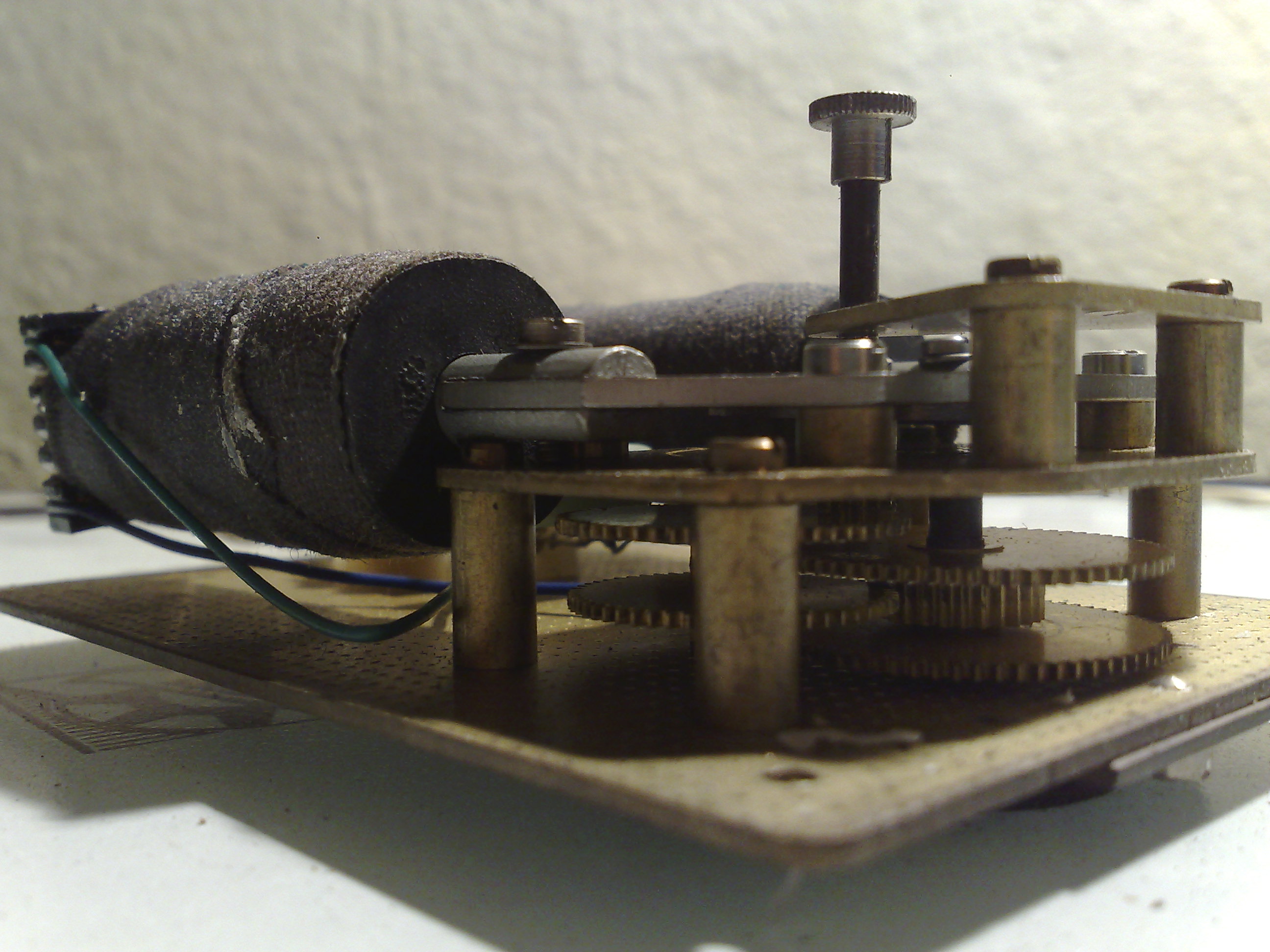

Diese Uhren sind Slaves, die wirst Du ohne einen Taktgeber (Mutteruhr) nicht zum funktionieren bringen.

Wenn man die Befestigung des Uhrwerks in der vorhandenen Zentralbohrung der Uhr hinbekommt und die vorhandenen Zeiger am Quartzuhrwerk sicher befestigen kann, sofern sie nicht zu schwer sind, kann das funktionieren. Ich wäre mir da nicht so sicher.

Ansonsten wurde zur Uhr wohl alles gesagt, die braucht definitiv nen externen Taktgeber. Einen solchen nachzubauen wäre den Aufwand nicht wert, ein passendes Uhrwerk nachzurüsten ist die sinnvollste Alternative. Platzprobleme hast du bei dieser Uhr ja keineswegs :)

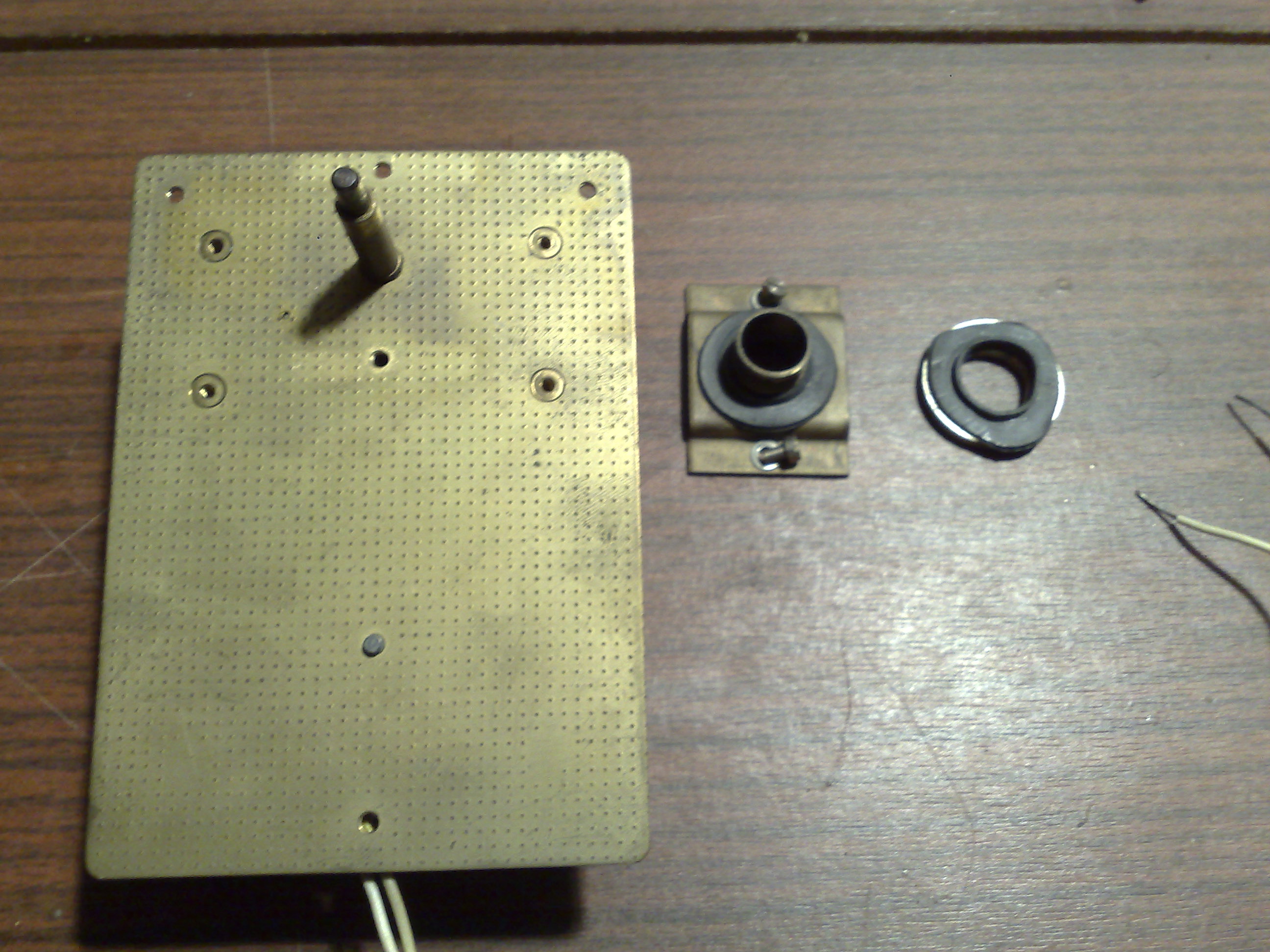

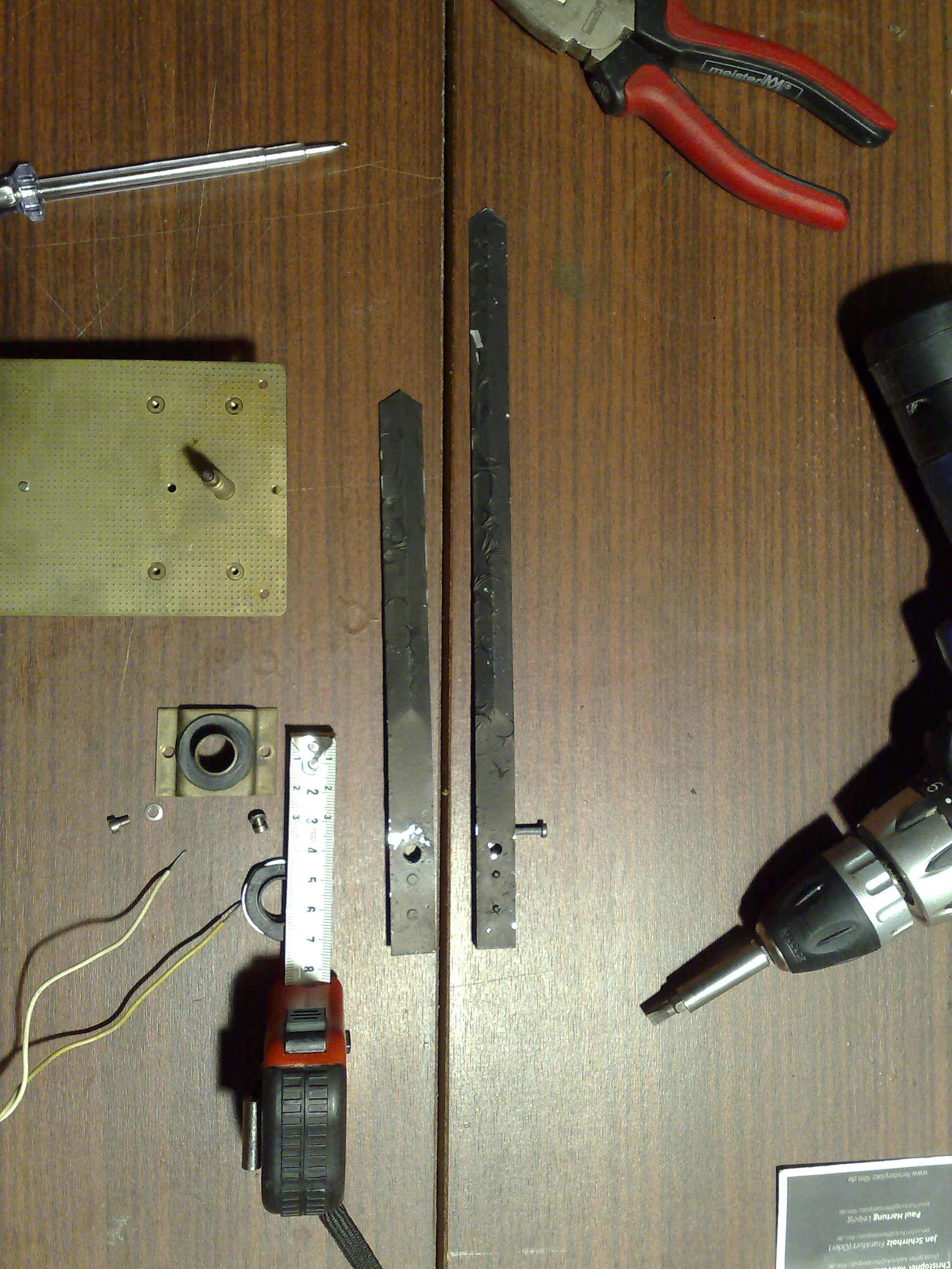

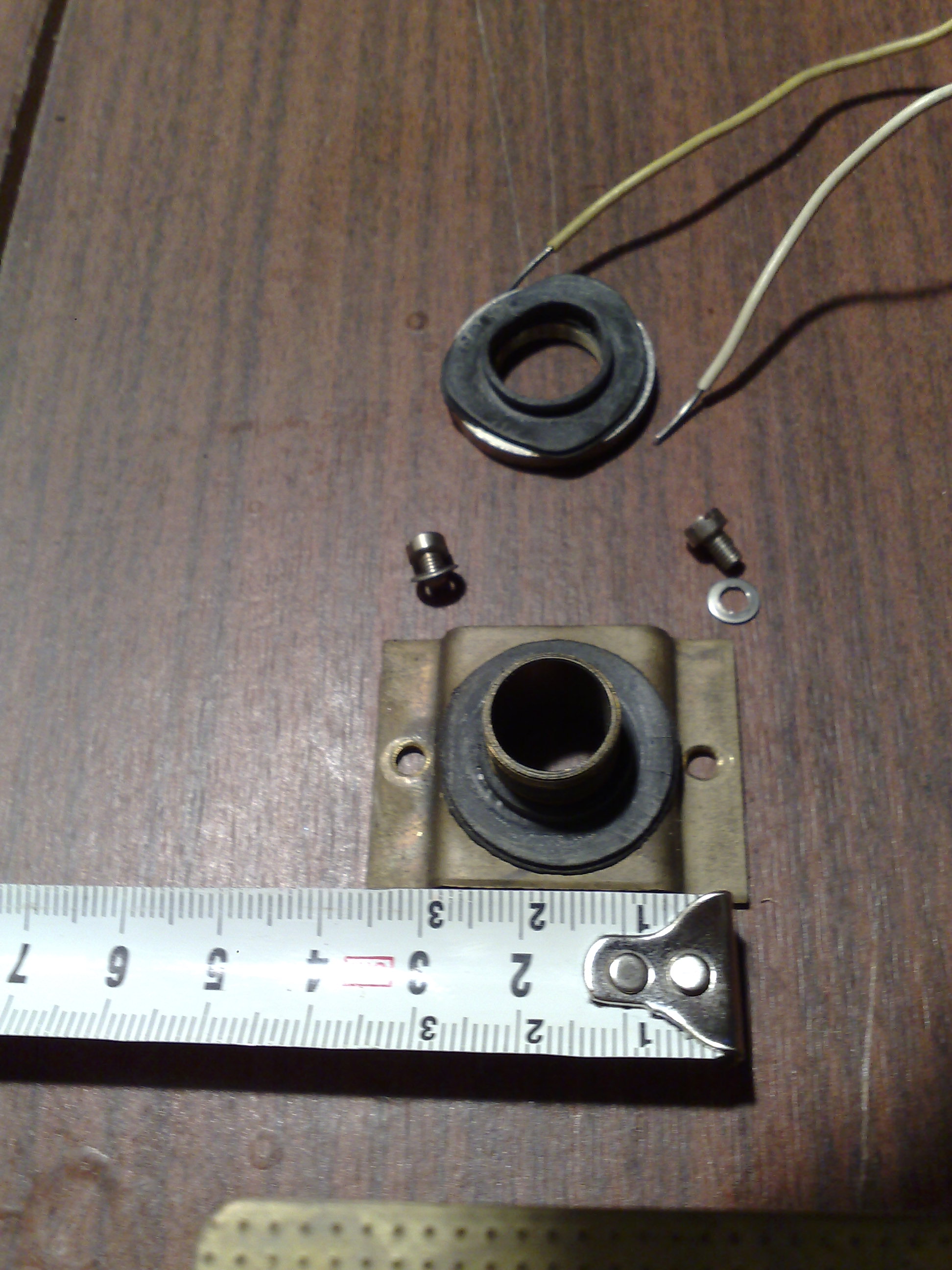

Was hab ich jetzt gemacht .. viele Schrauben verrostet sind also abgebrochen beim Auseinanderbauen .. bekomme es aber gut wieder hin .. muss das Gewinde nur nach schneiden.

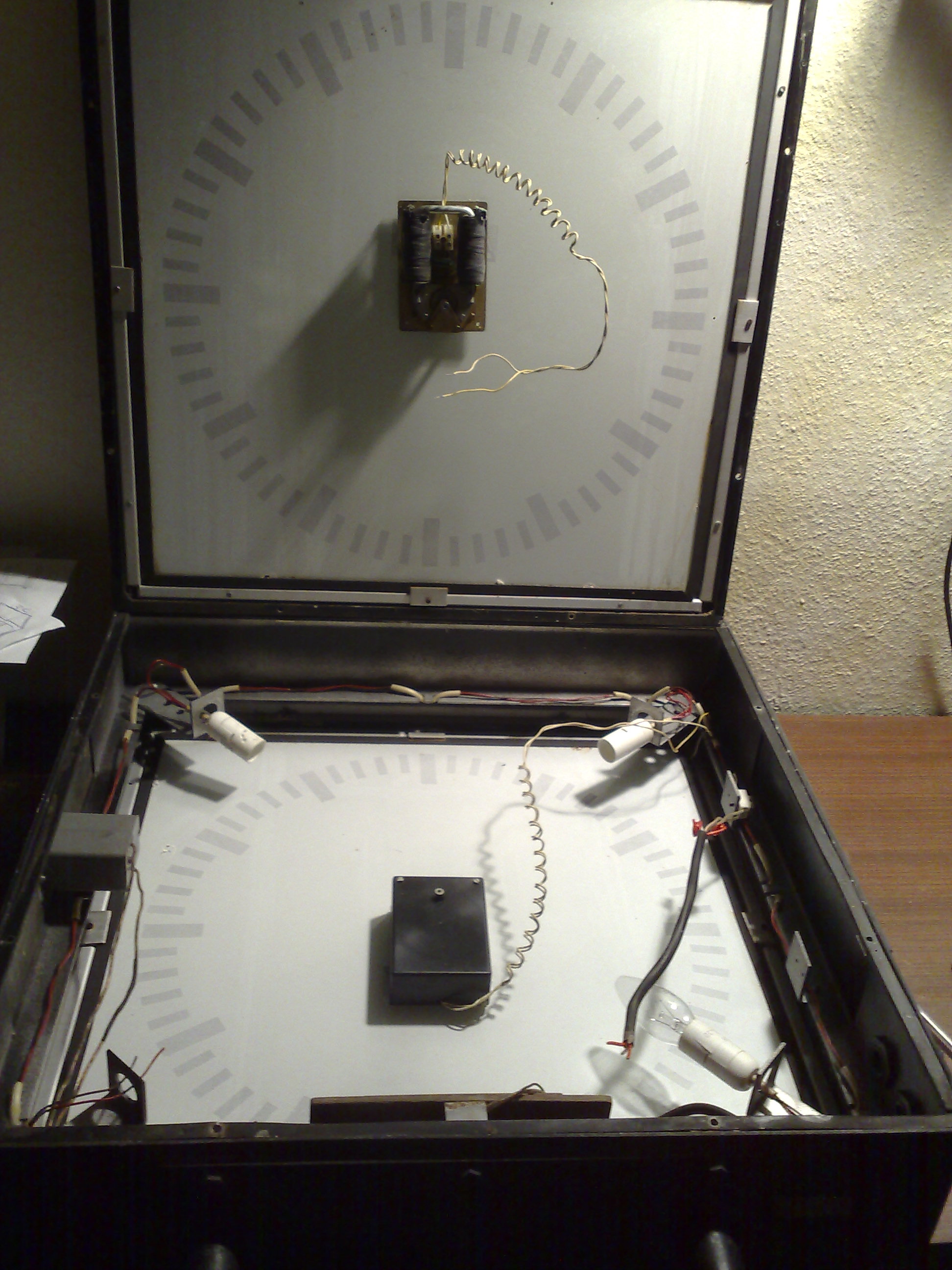

Jetzt ist das Loch im Uhr-Glas 1,5cm .. durch das wurde eine Verschraubung mit Gummiunterlagen verbaut .. und an das war die Slaves Uhren verbaut sind ja zwei Seiten. An ihre Stelle kann ich jetzt wenn es sowas gibt ein Uhrwerk verbauen was die selben Masse hat. An sich leicht zum Umbauen wenn es ähnliche Uhrwerke gibt.
Ich will es aber als Steckdose haben um zugleich auch das Licht in der Uhr zu betreiben. Erst dann wird sie Cool.
Habe an sich schon gesucht aber ich finde keine Uhrwerke mit den Massen die man per Strom bedient.

Bitte denke daran, dass die Original-Zeiger Recht schwer sind und deshalb eine gewisse Trägheit besitzen. Das neue Uhrwerk muss diese Trägheit überwinden, den Zeiger quasi etwas über das Ziel hinausschießen lassen und dann exakt zurückführen, das wird nicht einfach werden.

Wenn du ein ausreichend starkes Uhrwerk findest, würde ich mir den Strom selbst transformieren.
Starke Uhrwerke laufen wohl auch heute noch mit 9 Volt-Blöcken. Da würde ich alternativ einfach ein kleines Netzteil verbauen, schon hast du deine Möglichkeit, sie extern an den Strom anzuschließen. Die Birnchen müssen natürlich ebenfalls mit der passenden Spannung versorgt werden (oder du tauschst sie gegen passende Lampen auf gleicher Spannung, bzw. direkt auf 230 Volt aus).
EDIT:
Hab mal geschaut, ich finde haufenweise Uhrwerke die mit extra hohem Drehmoment ausgewiesen sind, aber keine davon hat mehr wie 1,5 Volt Spannung - also die 230 Volt passend auf 1,5 Volt transformieren :)

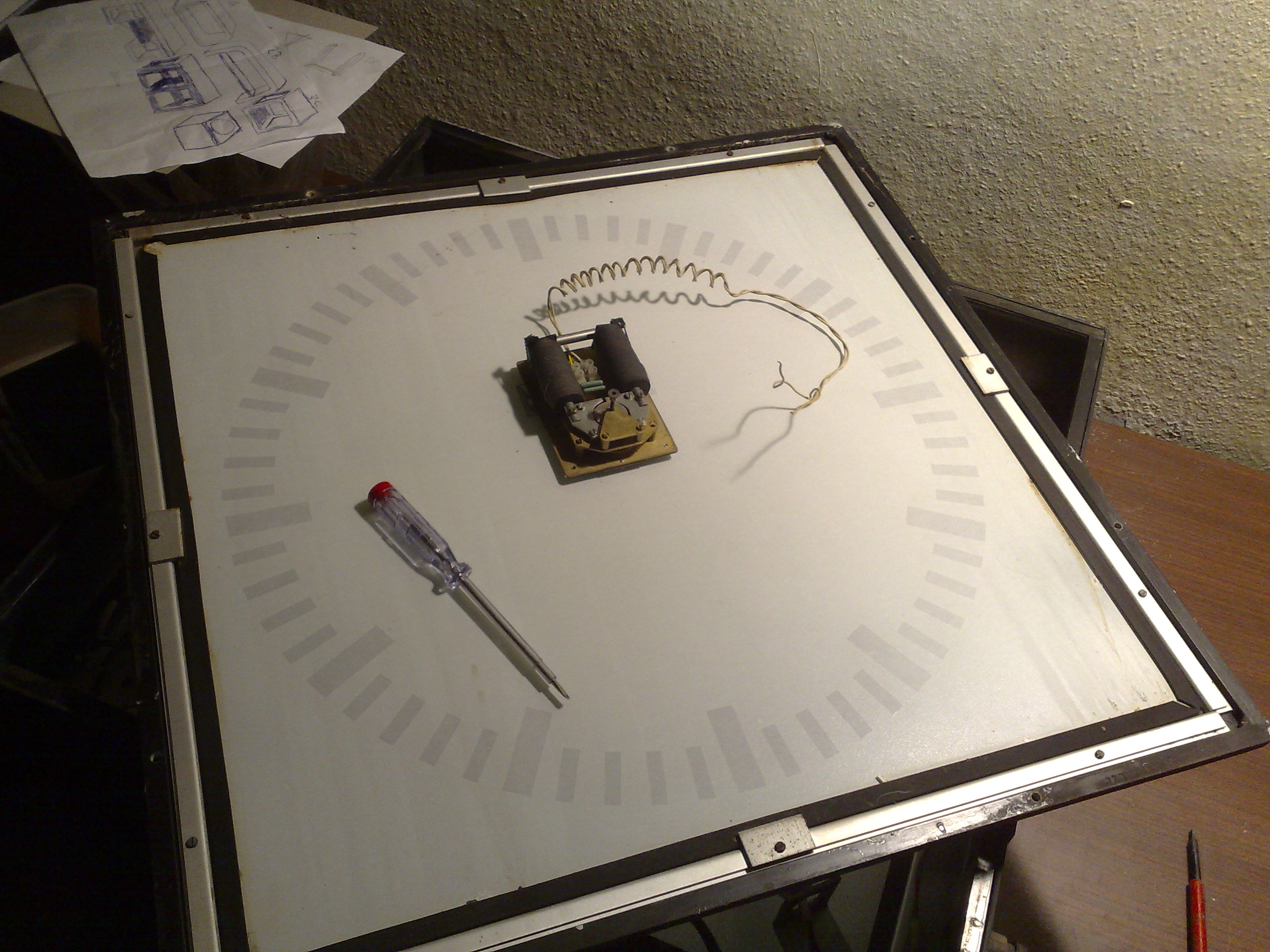

Eine Mutteruhr ist ja nichts weiter, als ein Taktgeber. Es muss lediglich darauf geachtet werden, dass Spannung und/oder Stärke des Stroms nicht zu sehr abfallen bei einer zu großen Anzahl an angeschlossenen Slaves.
Ich bleib dabei: verbaue ein neues, ganz normales Uhrwerk und klemm's an ein ebenfalls hinter der Uhr untergebrachtes Netzteil, dann hast du deinen 230v Stromanschluss, mit dem du auch die Lampen speisen kannst (die ich gegen LEDs oder zumindest Energiesparer austauschen würde).
