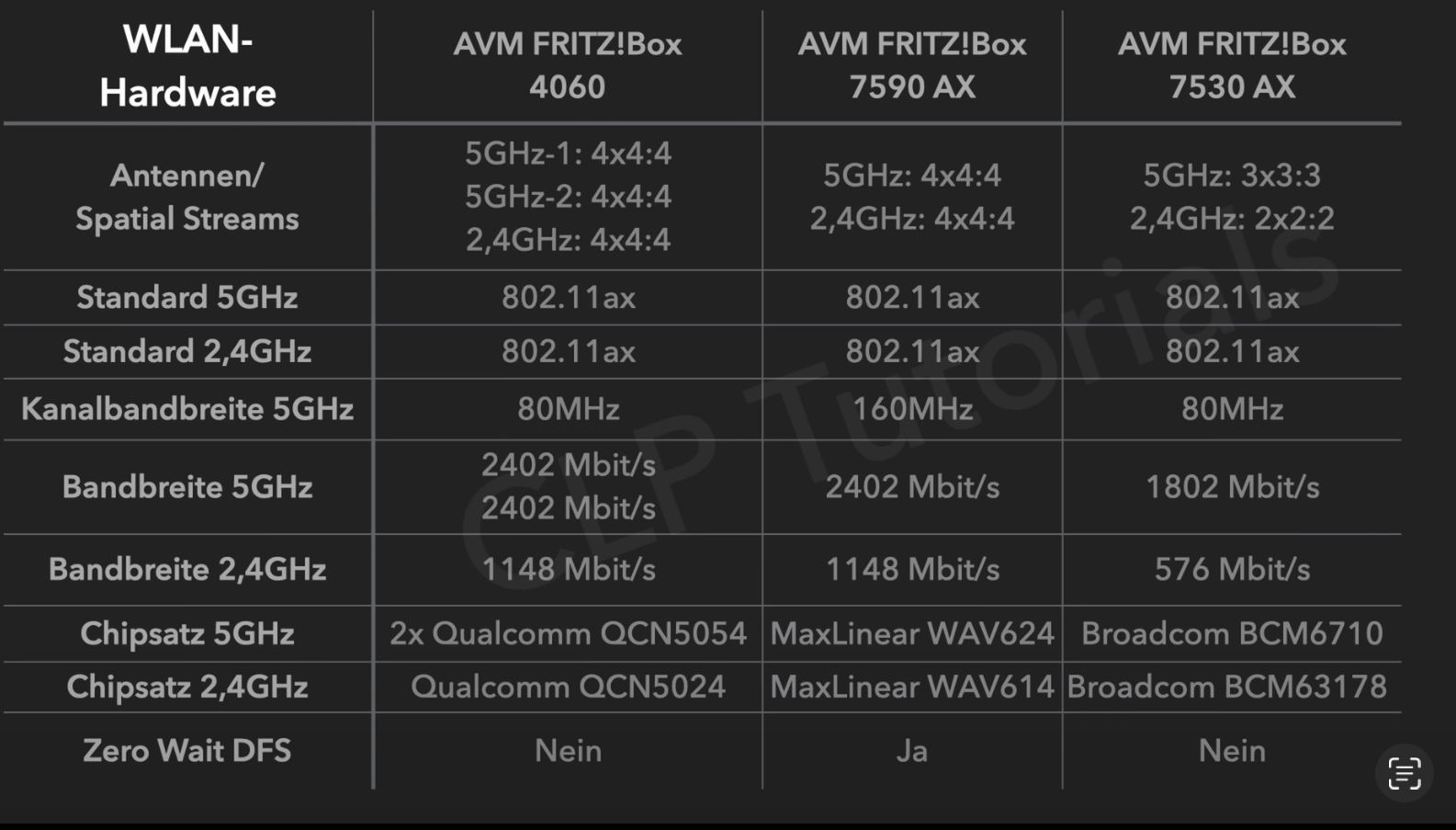

BTW, CLP Tutorials hat einen ganz guten Test der FB 4060 gemacht:
Wenn ich mir den anschaue, sind manche Design-Entscheidungen von AVM bei diesem Modell etwas seltsam. Anstatt also komplett von AVM wegzugehen, würde ich einfach dieses Modell meiden. Ist übrigens auch keineswegs sparsam, bzgl. Leistungsaufnahme, zumindest absolut. Es hat viel CPU Power, das ist richtig, aber solange Du kein VPN machst, ist das eher egal. Nimm einfach eine 7590AX.
Dieser Thread hier war keineswegs zur nochmaligen Diskussion angedacht, sondern um konkrete Vorschläge zu Alternativen zu erhalten.
Die 7590AX ist teurer und hat WLAN-technisch klare Nachteile im Vergleich zur 4060. Ich kann nicht recht nachvollziehen, warum ich mit dem Modell besser fahren sollte?!
Eventuell reicht Dir auch eine 7530AX, wenn Dir 3x3 80Mhz für den Repeater Upstream reichen…
Kann es nicht sein, das durch die neuere fritzfirmware die störer effizienter erkannt werden? Oder das die 4060 dieselben frequenz wie der 3000ax nutzt und sich gegenseitig stört (weil der Abstand router-3000 zu gering ist?
Wenn Du das Video anschauen würdest (was Du aufgrund Deiner schnellen Antwort nicht getan haben kannst), würdest Du zu einem anderen Schluss kommen.
Hier mal ein Ausschnitt:
Das zweite 5Ghz Modul der 4060 ist eigentlich weitgehend nutzlos, wie das Video gut erklärt, und sie kann kein Zero Wait DFS
Puh, ich habe inzwischen so viele Videos geschaut, auch von CLP Tutorials. In einem Vergleichstest war seine Abschlussempfehlung, dass die 4060 dem 7590AX am Glasfaseranschluss überlegen ist. Vermutlich nicht in jedem Szenario...die Videos von ihm sind superfundiert, aber (mit Verlaub) von einem Nicht-Techniker nicht immer nachvollziehbar.
Absolut verständlich.
Der entscheidende Punkt in diesem Video kommt ab Minute 21:
Dort ist erklärt wie der Uplink vom Repeater (in diesem Fall aber ein 6000) zur FB funktioniert. Da sieht man, das effektiv immer nur eines der 5Ghz Module genutzt wird. Da aber die beiden Module sehr unterschiedlich performen (früher in dem Video erklärt) wäre das auch eine theoretische Erklärung für die Unterbrechungen die Du erlebst.
Ja, von den Specs ist die 4060 das klar leistungsfähigere Produkt in jeder Hinsicht (SoC, CPU Architektur, LAN, WLAN, usw.). Aber es hilft ja nichts, wenn es scheinbar nicht stabil läuft. Und selbst wenn es stabil wäre, ist es eben in Deinem Setup kaum leistungsfähiger als eine 7590AX.
Und Du bist ja eigentlich mit Deinen Apple Produkten (das ist übrigens ein Nachteil eines neuen Threads, die Leute die hier mitlesen, kennen nicht die ganze Geschichte), jemand der eher auf das gesamte "Benutzererlebnis" wert legt, als auf technische Specs. Es gibt 300 EUR Smartphones die mehr RAM, mehr Akkukapazitiät, mehr Megapixel, mehr Ladeleistung, mehr Hertz, usw. haben wie ein iPhone. Sie sind aber trotzdem am Ende nicht das bessere Produkt - jedenfalls nicht für Dich und mich.
Ein Produkt alleine nach technischen Specs zu kaufen, ist in der Regel zu kurz gegriffen.
Es gibt natürlich auch im WLAN Bereich Produkte die in Summe leistungsfähiger als AVM sind, und auch Features bieten, die AVM gar nicht hat, etwas VLANs, PoE, usw.
Aber um diese zu nutzen, musst Du dann eben auch tiefer in die Materie einsteigen. Wenn für Dich die Videos von CLP Tutorials schon "nicht immer nachvollziehbar" sind, solltest Du Dir das überlegen.

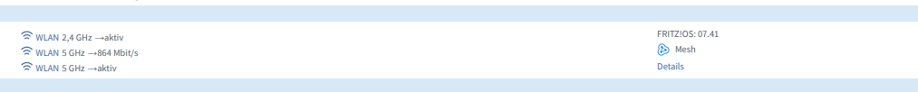

Die gewünschte Übersicht habe ich mal als PDF angehangen - sonst müsste ich div. Screenshots aneinander basteln und eine vernünftige Druckansicht gibt's da leider nicht...

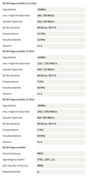

Kannst Du in dem Screen:
noch mal auf Details klicken. Das ist der interessante Teil. Mir geht es darum abzuschätzen, was für eine Datenrate Du in anderen Optionen erreichen kannst.
Klar, gerne - müsste dann dieser hier sein:
Sehr gut. Man sieht sehr schön, das der Unterschied zwischen 2x2 und 4x4 bei Deiner Entfernung zwischen Repeater und FB nicht sehr groß ist. Das ist typisch, die hohen Geschwindigkeiten gehen nur im unmittelbaren Nahbereich. Du hast jetzt schon die 7590AX bestellt, aber ich wage mal zu behaupten, das selbst eine 7530AX vergleichbare Uplink Geschwindigkeiten bietet. In Summe ist aber die Qualität und Signalstärke (-64 bis -68db) gut genug, um einen stabilen Betrieb zu ermöglichen.
Deine Aussetzer sind mit recht hoher Wahrscheinlichkeit ein Software Problem von AVM.
