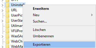

Kleiner "Workaround" für alle die Probleme mit dem installieren vom Chipsatztreiber und / oder dem Ryzen Master Tool haben und unter anderem die Fehlermeldung kommt "eine neuere Version ist bereits installiert"
(geht auch mit anderen Fehlermeldungen)
Regedit via "ausführen" starten
Dann diesen Schlüssel suchen
Computer\HKEY_LOCAL_MACHINE\SOFTWARE\Microsoft\Windows\CurrentVersion\Uninstall
Den Ordner Uninstall markieren und exportieren (am besten auf dem Desktop speichern)
Danach den kompletten Ordner löschen.
Ryzen Master Tool oder den Chipsatztreiber installieren und danach den exportierten "uninstall" Registrierungsschlüssel wieder einfügen.

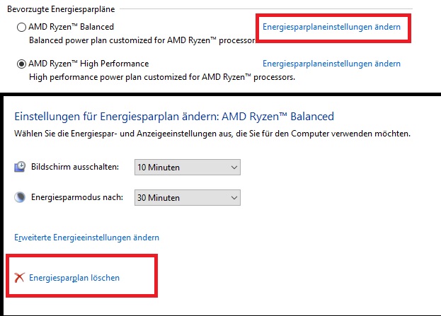

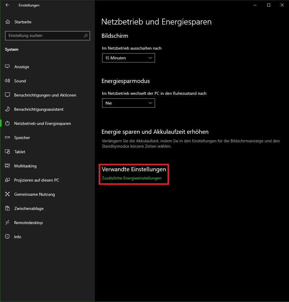

P4ge schrieb:
Und jetzt bitte noch ein Workaround wie man die Energiepläne löscht :bussi:
Müsste so gehen (habe es aber mit den AMD-Plänen nicht getestet, aber habe damit sogar schon die Windows-eigenen entfernen können):
Öffne CMD als "Admin"
Code:
powercfg -list (zeigt alle installierten Pläne)
powercfg -delete xxxxxxxx-xxxx-xxxx-xxxx-xxxxxxxxxxx (die GUID des Plans)
Reaktionen: Tanzmusikus und Shagrath
Installation ist alles durchgelaufen. Auf einer anderen Seite hab ich gelesen, das bei den erweiterten Energieoptionen (bei mir Ryzen Balanzed) manche Sachen wieder zurückgesetzt werden z.B. Festplatte ausschalten nach xx Minuten. Kann ich bestätigen und habs wieder umgestellt.
