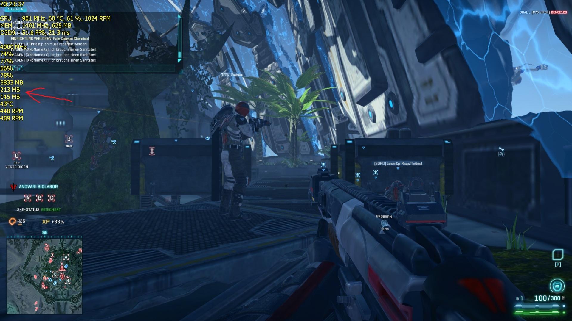

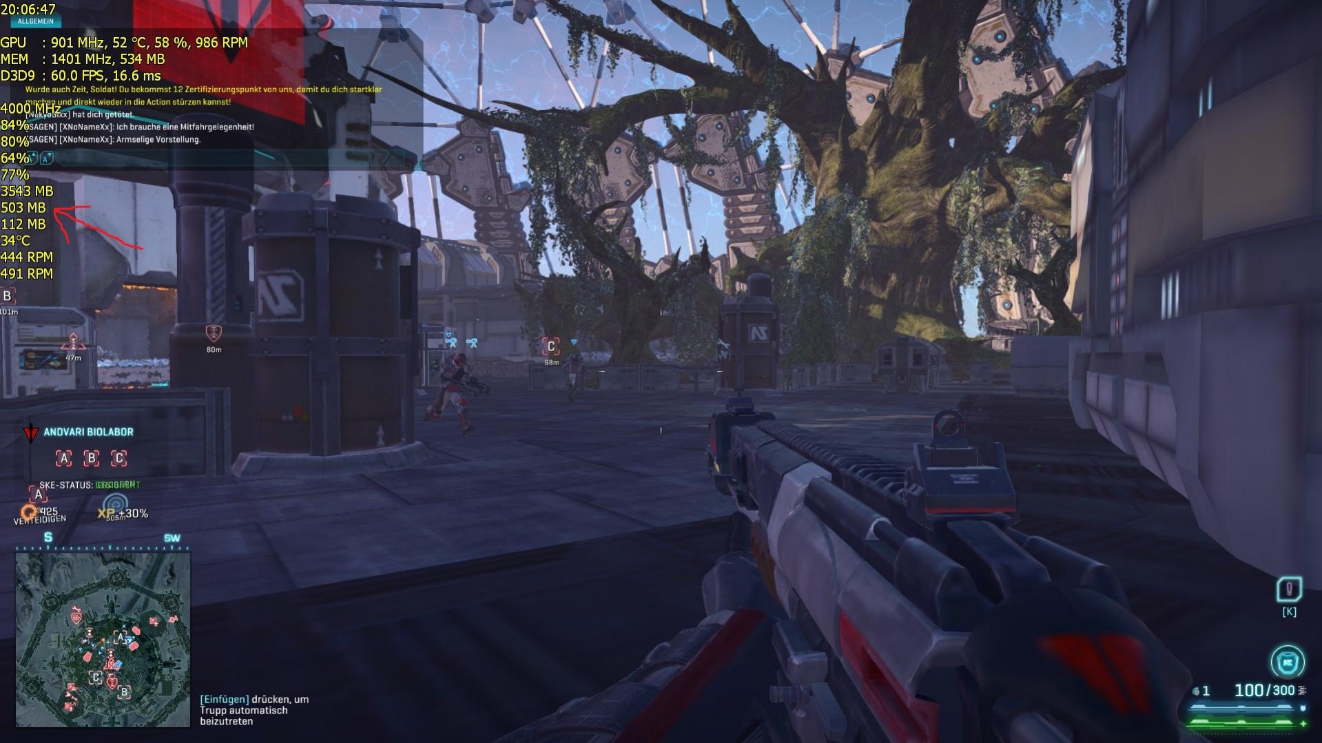

Sind das die Temps wenn du schon ein paar Minuten gespielt hast? Falls ja und die Temps keine Auslesefehler sind passt da alles. Dann könnten es natürlich auch noch die Spawas des Boards sein die zu heiß werden und die Cpu zum drosseln bringen. https://www.computerbase.de/forum/t...slastung-via-osd-in-spielen-anzeigen.1242131/ Da ist eine gute Anleitung wie du dir auch noch die Cpu Taktrate und co im Spiel anzeigen lassen kannst. Schau da bitte mal was deine Cpu während dem zocken normal für einen Takt hat und was sie für einen Takt hat wenn die ruckler kommen. Die arbeitsspeicherauslastung kannst du dir da auch anzeigen lassen, dann musst du nicht aus dem Game raus um das zu checken.
Sollte dann z.b. so aussehen.
Beispiel beim Ram.
500MB kein Ruckeln
200MB ruckelt noch nicht,ist aber kurz davor.
Das gleiche dann z.b. mit dem VRam der Grafikkarte oder CPU/GPU Takt der dann runter geht.
Der Ram/Vram muss dafür nicht komplett aufgebracht sein damit es anfängt zu ruckeln.
