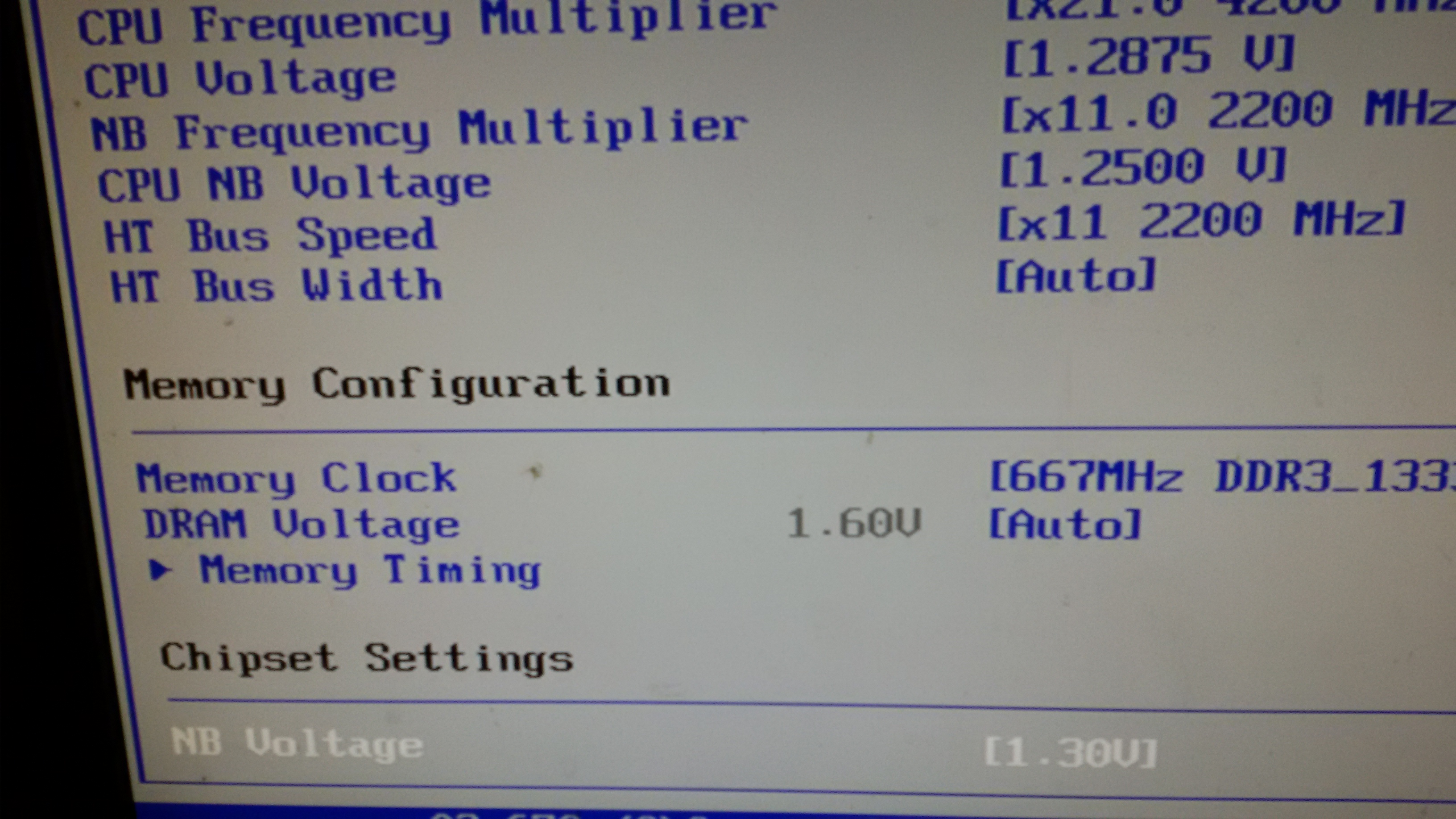

Meine CPU läuft momentan mit 3,8GHz Turbo off mit 1,275V. NB habe ich auf 1,3V gestellt, stand vorher auf Auto. HT-Takt und NB-Takt beides auf 2200Mhz. Schwankt nur immer mal ein paar Mhz hin oder her, sodass es sein kann, das der HT-Takt vlt. sogar mal minimalst (1-5Mhz) über NB-Takt steht. Ist das schon kritisch? Welche NB-Spannung und auch CPU-Spannung würdet ihr anpeilen bei nem Takt auf 4Ghz - 4,5Ghz? Kühler ist ja der Iori von Scythe. Beim Prime95 Test nach ca 10 Minuten hat sich die Temp bei 54°C eingependelt (Core-Temp). Ist denke ich ein guter Wert oder?
Was sollte man denn bei Prime95 am besten einstellen zum testen? Wie lange testet ihr? Früher, vor vielen Jahren wo ich noch über den FSB-Takt übertaktet habe, habe ich das ganze 24 Stunden druchlaufen lassen. Das waren noch Zeiten :-) in Nostalgie schwelg ;-)

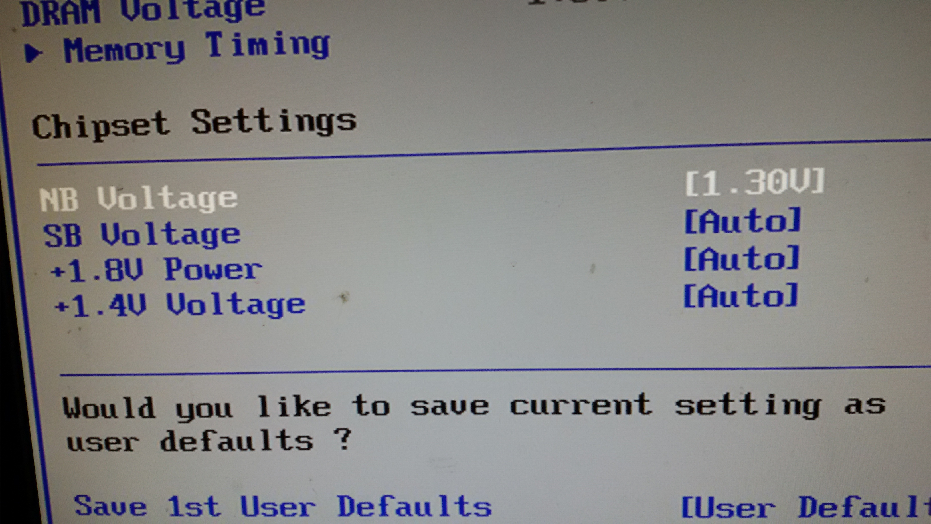

Ich hoffe das Einfügen der 2 Screenshots war ok. Kann mir wer sagen was CPU-NB-Voltage ist und was nur NB-Voltage? Was haben diese anderen Werte zu bedeuten, also dieses +1,8V Power und
1,4V Voltage? Sollte das auf Auto bleiben?

Nachtrag: Habe jetzt bei NB-Voltage wieder auf Auto gestellt (stand es immer), da der Rechner vorhin nicht mehr anging (kein Bild, nur drehende Lüfter).
Wie kann ich den Im Windows-betrieb die NB-Spannung auslesen? Also CPU-NB und NB?
Habe mir Hw-Monitor installiert, da stehen ca 1Million versch. Spannungen .-(
Was ist Die Spannung VIN1, AVCC, 3VCC, VIN4, VIN5 oder VIN6? Finde im Netzt nichts dazu :-(

mit ausreichender Kühlung und evtl undervolting, glaube ich könnte es gehen. Bin jetzt bei CPU-NB-Spannung bei 1,25V. Aber die NB-Spannung habe ich auf auto. Was sollte man da einstellen? Was ist der Unterschied zwischen den Spannungen?
Die CPU selbst ist bei 1,3V denke ich noch sehr human eingestellt. Bisher läuft seit ca 30 Min Prime stable mit max 61°C Core Temp.

Mal ganz kurz zur Erklärung, warum niemand auch nur eine deiner Fragen zuverlässig beantworten kann:
Es ist abhängig von der Hardware, die du hast! Und damit ist tatsächlich das physikalisch vorhandene Objekt gemeint, nicht Typ, Art oder sonstwas... den einen FX kannst du ohne die Spannung zu erhöhen auf 4GHz pumpen, der andere bricht schon knapp über Referenztakt auseinander, der eine kann x Volt vertragen, der andere nicht anderes als Standard. Beim Board ist es genauso, du kannst Glück haben, kannst aber auch Pech haben... Also ist herantasten gefragt... Heb den jeweiligen Wert an, wenn es läuft gut, wenn nicht, wieder einen Schritt zurück... der gleiche Weg, den JEDER OCler gehen muss!

Aber, was ist der Unterschied zwischen CPU-NB-Voltage und NB-Voltage? Was sind hier die Standard-Werte und was die maximalen von AMD zugelassenen? Herantasten ist mir schon klar ;-)

Wie du musst die Spannung erhöhen für NB auf 2,2GHz OC?
Selbst bei NB 2.6GHz musste ich meine Spannung nicht verändern :)
Auf auto lassen und OC via Multiplikator geht nicht?
Das das Brett für OC ungeeignet ist wurde ja schon mehrfach gesagt.
Edit: Btw mit dem Board kommst du vielleicht bis 4GHz bevor die Spawas begrenzen. Wäre zum spielen sinnvoller nur NB via multiplier zu OCen, da der Turbo bis 4,1GHz geht und Singlecoreperfomence die Schwäche der FX ist.
Wenn du den Turbo ausschaltest und die CPU dann meinetwegen auf 3.9GHz stabil läuft, hast du immer noch nichts gewonnen außer vielleicht etwas bessere minfps, was vom OC der NB kommt.
