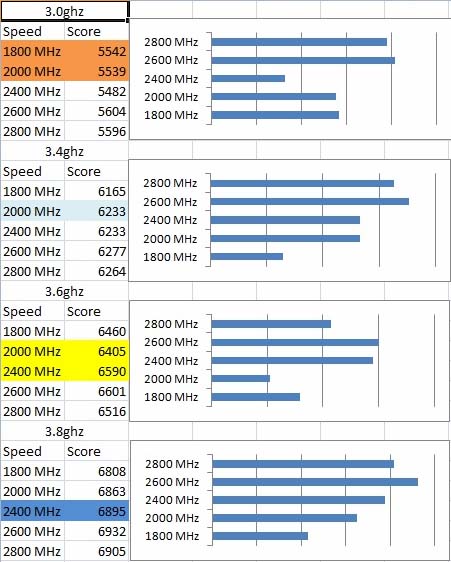

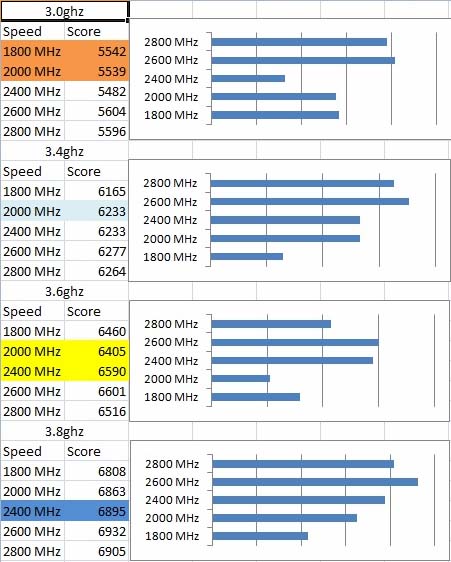

Komischerweise erkenne ich in Benchmarks keine verbesserungen ?
Was für ne RAM-Konfiguration?
Cinebench läuft hier zum Beispiel auch nur ein halbes Prozent flotter als bie 2.0 GHz auf dem Speichercontroller, Battlefield 3 profitiert aber ungemein davon und auch andere speicherlastige Programme wie Entpacker dürften sich freuen. Und der x264-Encoder, der insbesondere den L3-Cache sehr intensiv nutzt, ist auch ne Ecke schneller geworden.

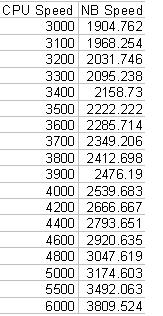

Edit: Also das mit der CPU-NB ist so ne Sache bei 1,260v steigt auch da nach etwas längerer zeit (ca. 3min) ein worker aus wartet man noch etwas, so bekommt man einen freeze nachteil: Bei meinem MB wäre der nächste Schritt 1,280v , Ja oder Nein(wenn temps stimmen)?
Allerdings habe ich im "Normalmodus" bisher noch keinen Absturz erlebt. Ich möchte mich aber eig erst ans RAM OC wagen, wenn das mit der NB geklärt ist .
Also der Sweet Spot der Phenom s scheint echt 2.6 nb zu sein werde mal versuchen das stabil zu bekommen aber über 1.28v möcht ich nicht gehen.
