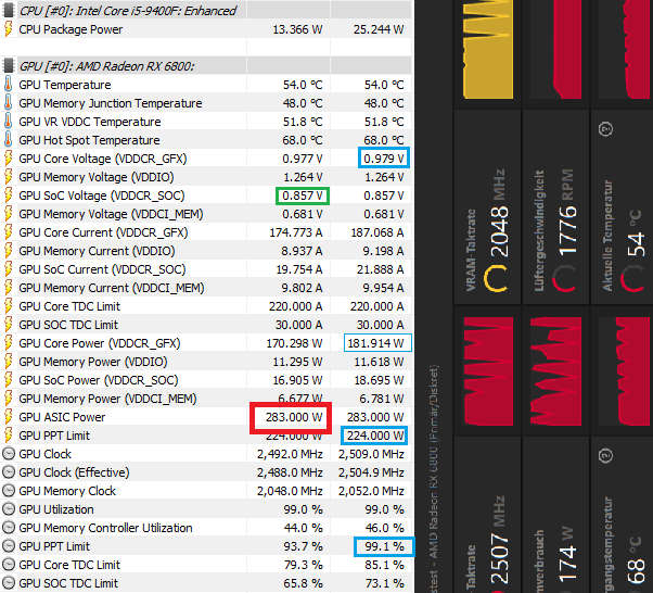

riOrizOr schrieb:
MorePowerTool scheint nicht mehr korrekt zu laufen seit 21.9.1. Gibt kein richtiges Powerlimit mehr.
Alles läuft weiterhin korrekt, nur der Sensor für ASIC ist anscheinend ein Anderer, wie schon bei den UWP-Treibern.
(... d.h. Es werden Spikes mit erfasst)
Der Wert Auslastung in %PL in HWinfo sollte immer noch diesselben Watt ergeben.
(bei mir mit UWP-Treiber ist 224*0,991=222W passend, aber halt deutlich kleiner als der ASIC-Spike 283W)
Brauchst also keine Angst um das NT oder die Kühlung zu haben.

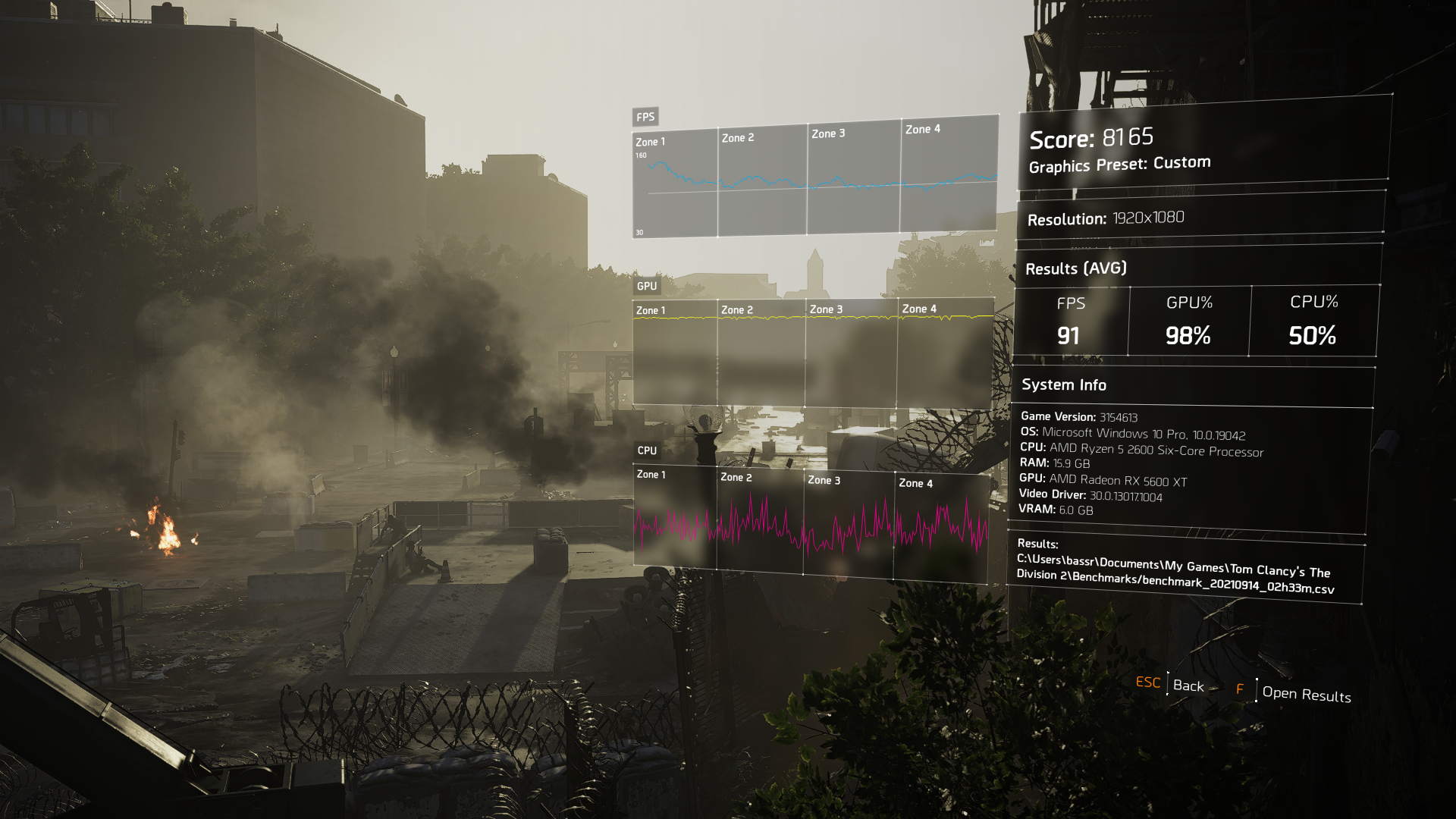

Bassrider schrieb:
Sehr schön, endlich ist auch bei mir SAM aktiv (R5 2600 + RX 5600 XT):

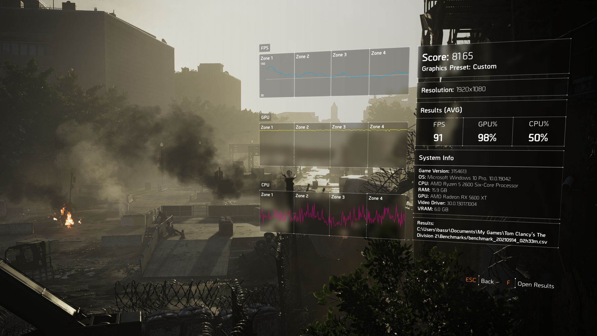

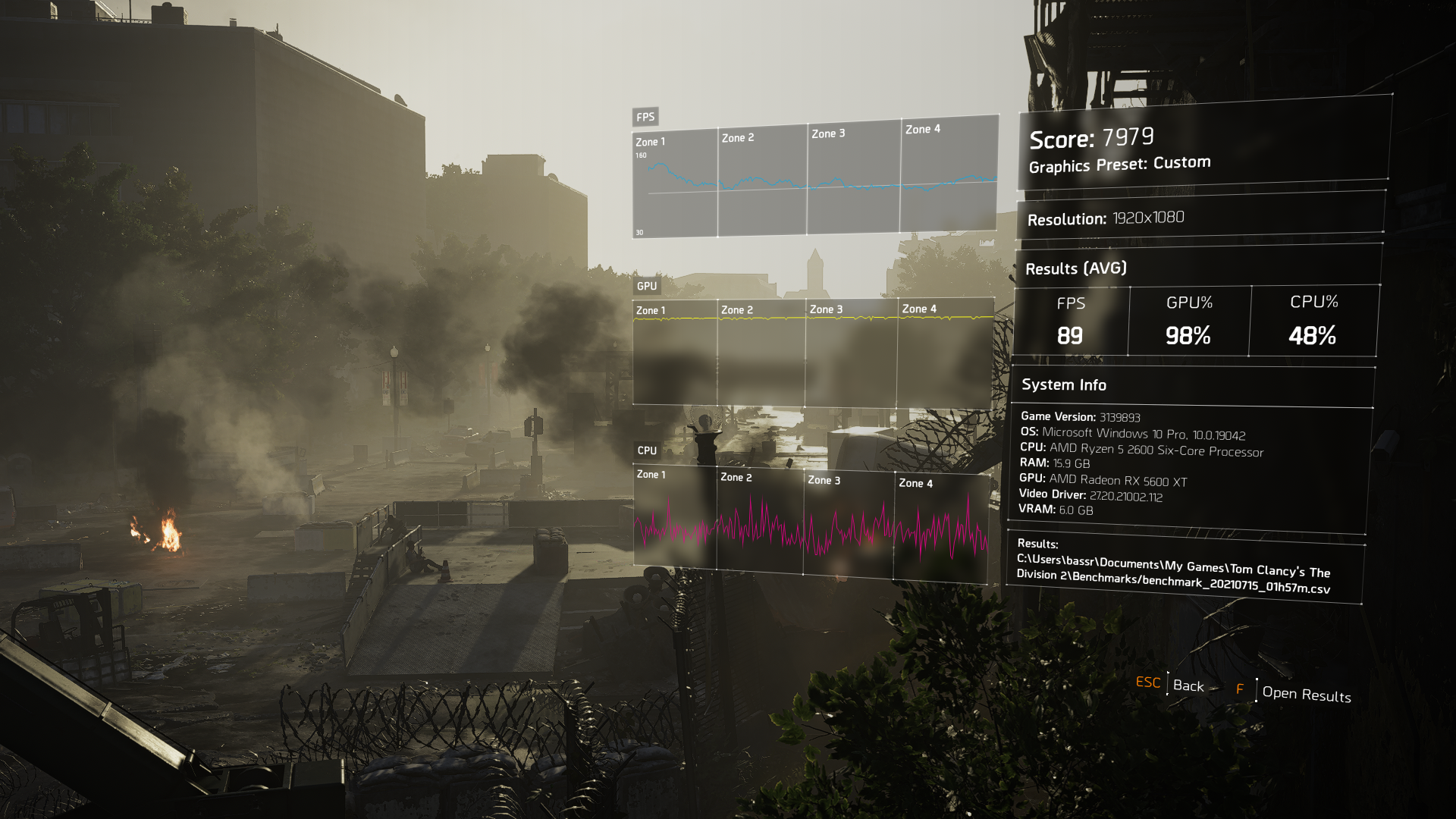

Musste vorher aber noch den neusten Chipsatz-Treiber (3.09.01.140) installieren, danach war es aktiv. Kurzer Test mit dem Division 2 Benchmark: von 89 FPS auf 91 FPS. Nicht viel, aber nimmt man mit.
Ohne SAM:
Mit SAM:
He! Vielen Dank für die Fotos. Schön zu sehen, dass meine "ALTE" R9 290X den viel moderneren Grafikkarten noch das Wasser abgraben kann. Balsam für die Seele. :daumen:

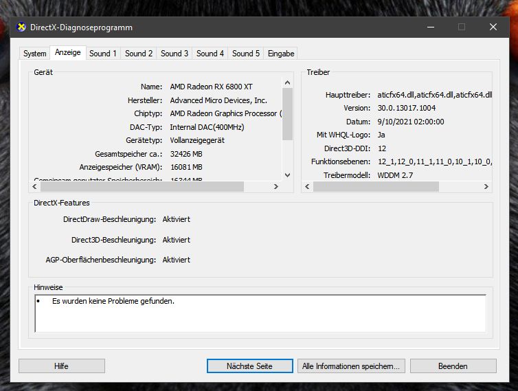

Wie Community-Mitglied „WebBeat84“ berichtet, wird zudem das Treibermodell WDDM in der neuen Version 3.0 sowie das Overclocking von GPU und CPU unterstützt, sofern beide Komponenten von AMD stammen.
@SV3N das liest sich, als wäre WDDM 3.0 in W10 eingezogen. Dem ist aber nicht so, bitte korrigieren.
