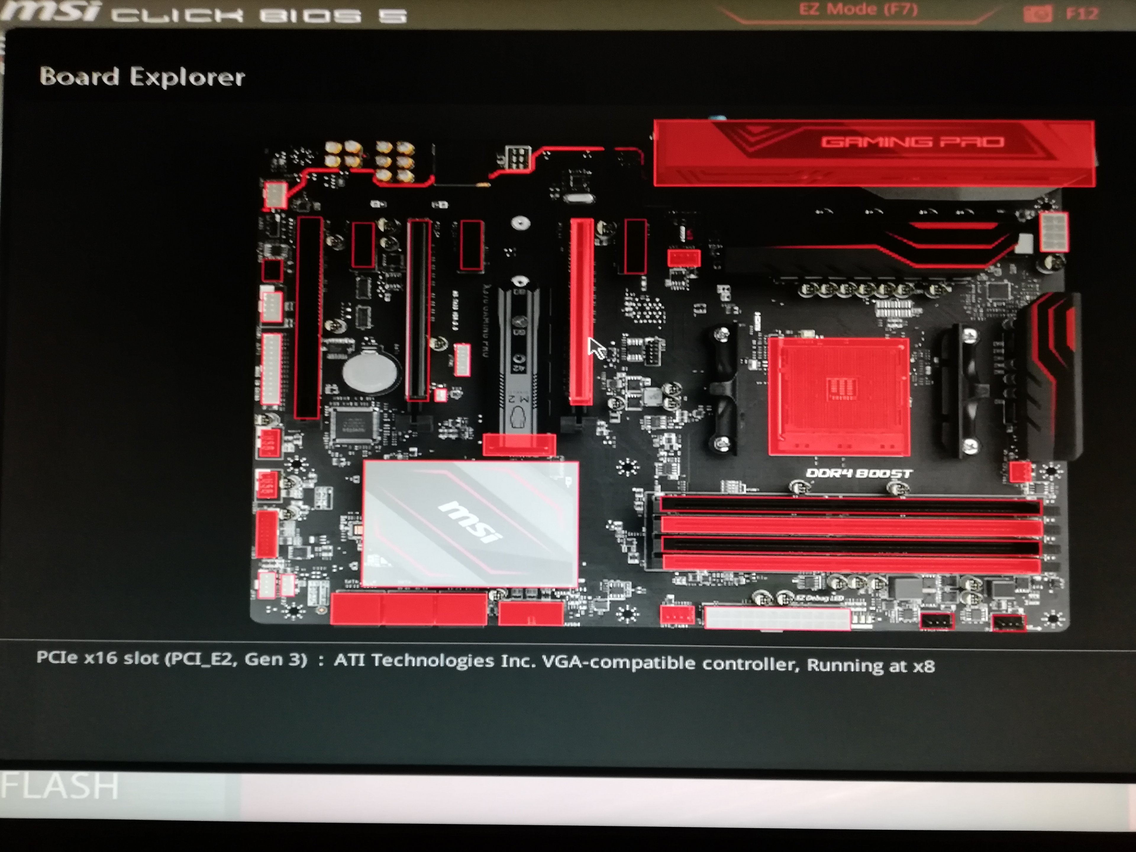

Nun ist es so, dass die Karte mir im Radeon-Treiber, in GPU-Z und in HWinfo64 mit 8x und 2,5 GT/s angezeigt wird.
Auf die Performance soll es laut meiner bisherigen Recherche keinen Einfluss haben, aber auf meine Psyche hat es einen Einfluss :D
Im BIOS hab ich die PCIe Einstellung auf x16 gestellt und dort zeigt es mir auch x16 an.
//Edit: Im Bios wird ebenfalls X8 amgezeigt als "eingestellt".
Was kann ich also tun? Oder ist es nur ein Auslesefehler, da es im BIOS korrekt angezeigt wird?
Habe die aktuellen Chipsatztreiber usw. installiert.
edit: Hier mal ein Bild vom Bios-Info Screen

Steht das auch da, wenn die Karte belastet wird?
Und ja, selbst bei einer RTX 2080 Ti macht PCIe 3.0 8x nur 1-2% Performance aus. Kannst du also vernachlässigen.

In welchem Slot steckt die Karte? Und hast du noch andere Karten verbaut?
EDIT: Deine Festplatten sind alle SATA? Oder auch NVMe dabei?
Reaktionen: matze313
Nur SATA Platten, keine anderen PCIe Karten verbaut. Deshalb ists mir ja so schleierhaft.

Könnte mir höchstens noch vorstellen, dass die M.2 SSD (auch wenn sie per SATA läuft) PCIe Lanes belegt.

Also am BIOS sollte es eigentlich nicht liegen. Aber wenn der "Fehler" schon im BIOS angezeigt wird, bleibt wohl nicht mehr viel anderes übrig.
Sonst fällt mir noch folgendes ein:
- BIOS Reset / CMOS Clear
- Im BIOS mal nach den M.2 Einstellungen suchen. Vielleicht kann man den Port von "Auto" auf "SATA" stellen oder so.
Habe eben das BIOS aktualisiert und Resettet, die Karte noch mal fest in den Slot gedrückt, alle anderen SATA Geräte abgesteckt, und es läuft immer noch nur im x8 Modus.
Immerhin wird die Karte jetzt korrekt als RX 570 erkannt, das ist schon mal ein kleiner Fortschritt :D
M.2 Einstellungen habe ich keine gefunden im BIOS, aber laut Handbuch würde sowieso nur PCIe #4 beeinträchtigt werden.

Also ich war heut beim Hänlder, und der hat die Karte ne halbe Stunde auf Herz und Nieren geprüft, und hat keine Performanceprobleme feststellen können. Im Testbench dort war eine M.2 SSD verbaut, daher lief die Karte dort mit x8.
Warum sie in meinem System mit x8 läuft, weiß ich immer noch nicht.
Meine alte Karte läuft mit x16.
Aber da mir der Techniker versichert hat, dass sich das nicht auf die Lebensdauer der Karte auswirkt und auf die Performance auch nicht, werde ich damit leben können denk ich :)
