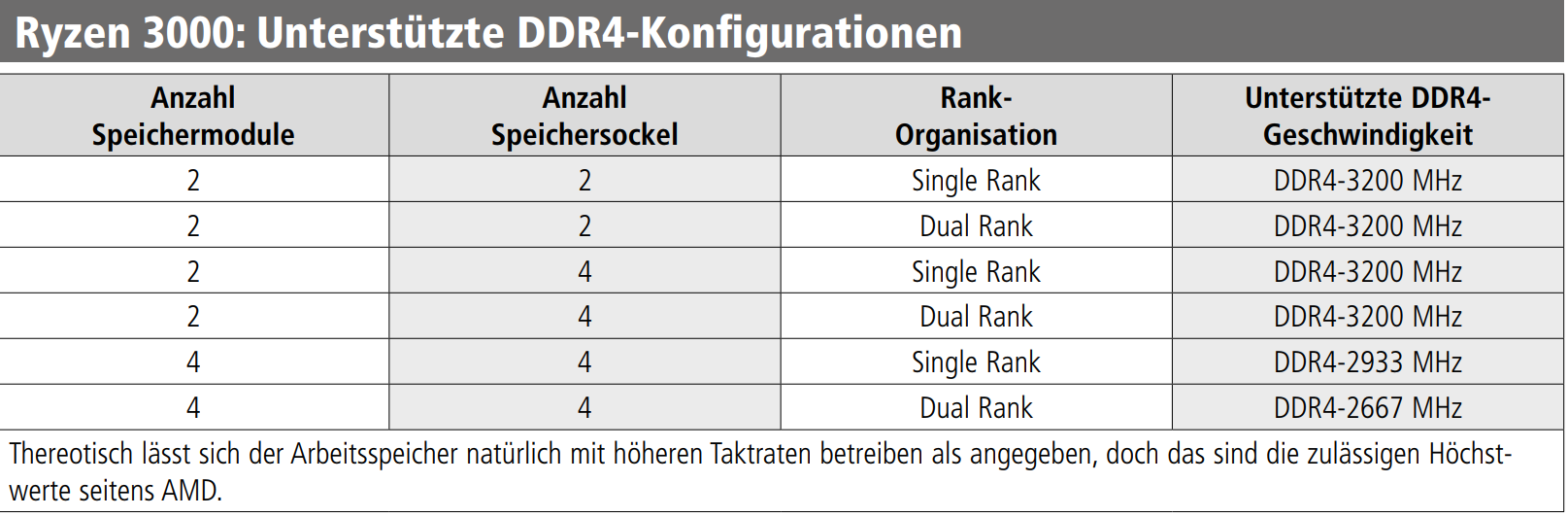

Das Problem mit einem 3600er RAM, auch in diesem Fall von G.Skill, haben die MSI Bretter anscheinend so ihre Probleme, insbesondere, wenn sie tatsächlich auf 3600 oder höher getaktet werden. Ist mir mit 3600er G.Skill SK Hynix RAM ebenso ergangen. Man darf nicht vergessen, das für die Ryzen 3000 offiziell von AMD nur bis 3200er RAM unterstützt werden. Hier muss man die passenden Subtimings selber herausfinden, um das System stabil hin zu bekommen, sonst tauchen immer wieder Probleme auf. Erst Recht, wenn man SK Hynix mit 3800 MHz betreiben will. Stabiles Übertaktungspotenzial erreicht du, auch auf den MSI Brettern, mit Micron-E-Die oder Samsung B-Die Modulen.
Versuche doch mal, deinen RAM mit nur 3200 Mhz als DDR4-3200 und 1600er IF Takt zu takten. Tauchen die Probleme immer noch auf?
