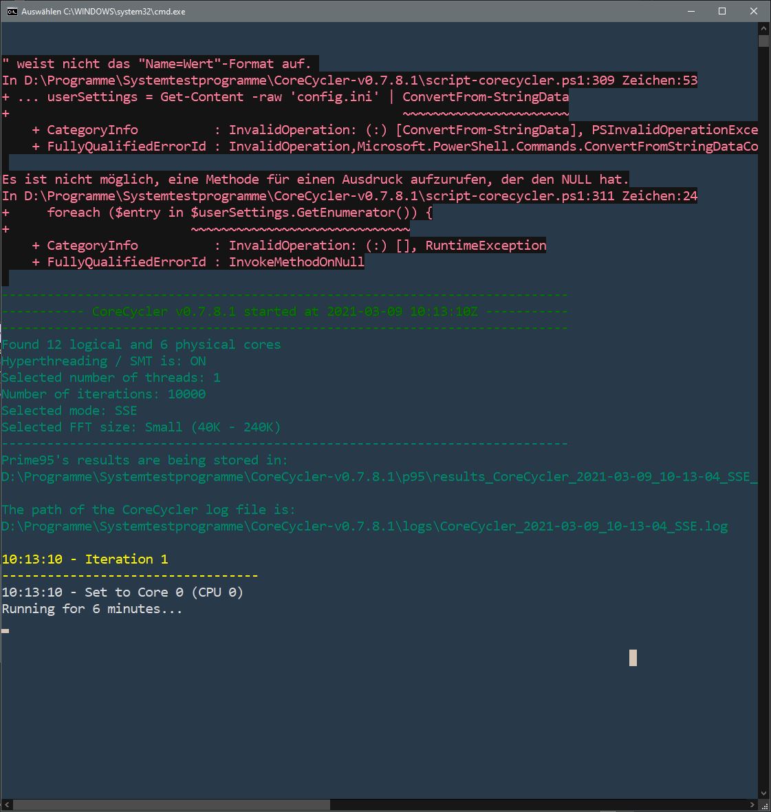

@sp00n.82
Mir ist ein möglicher Bug aufgefallen:
1. Tool (v0.7.8.1) von der CB-Seite geladen und extrahiert
2. Mit hohem, negativem Curve-Offset gestartet und direkter Crash gefolgt von einem Neustart
3. Bei jedem weiteren Script-Start wurde nur Core 0 getestet und folgender Fehler wurde gezeigt
Fehler war eine leere "config.ini". Ich nehme an die wurde erstellt und bevor sie befüllt und gespeichert werden konnte, kam der Crash.
Vor dem nächsten Start habe ich die .zip nochmal in den Skript-Ordner extrahiert. Die unbeschriebene "config.ini" war davon dann sichtlich unbeindruckt
Schnell gelößt wird das durch löschen der "config.ini" oder des ganzen Ordners mit frischem Extrahieren.
Schönes Tool, spart viel Zeit und Klickerei

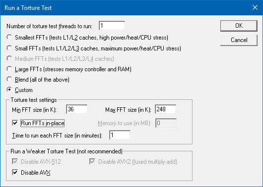

Achtung: der CuveOptimizer testet standardmäßig im "SSE"-Modus, im Fenster von Prime95 entspricht das deaktivierten AVX2- und AVX-Checkboxen. Zusätzlich müsste dann noch die Anzahl der Threads auf 1 gesetzt und die Affinity von Prime95 im Taskmanager auf den jeweiligen Kern gesetzt werden (hier ist dann zu beachten, dass die Zählung bei 0 beginnt, "CPU 0" ist also der erste Thread des ersten Kerns, "CPU 1" der zweite Thread des ersten Kerns, etc)
@Berlindude
Danke, da baue ich noch einen Check ein.

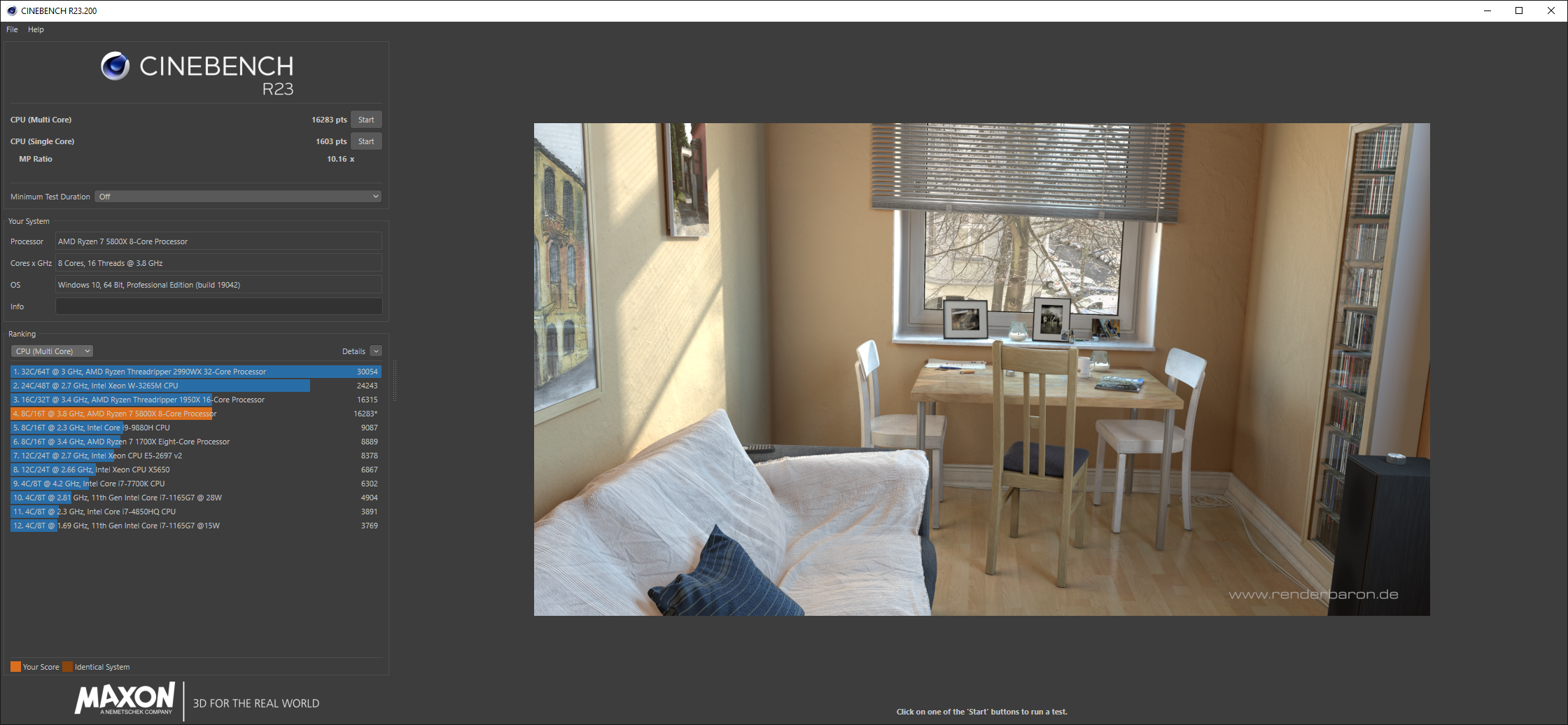

Habe meine Prozessor jetzt auf 95W PPT festgetackert, also eine Art "Eco-Mode" bzw. ungefähr das Leistungsgefüge eines 65W Prozessors und versuche dort das Maximum an Leistung rauszuholen.
Gestecktes Ziel: mindestens 20000 Punkte im CB R23 Multi-Core d.h. 4Ghz auf allen 12 Kernen.
Single-Core Müssen 5Ghz drin sein.

Genau so hab ich das manuell getestet.sp00n.82 schrieb:Hm, da würde ich nochmal manuell mit Prime95 testen.
Anhang anzeigen 1052893Anhang anzeigen 1052894

Mit einer PPT Begrenzung auf 105 Watt (mit 95W waren stabil keine 4GHZ Allcore möglich) komme ich auf folgende stabile Boost-Frequenzen. (Getestet mit CB23 im 10min RUN)
1 Kern: 5 GHZ
2 Kerne: 4.9 GHZ
4 Kerne: 4.85 GHZ
6 Kerne: 4,7 GHZ
8 Kerne: 4.45 GHZ
12 Kerne (Allcore): 4 GHZ
Ergibt einen MultiCore Wert von ca. 20500 im und einen Single-Core ca. 1650.
Das mit maximal 105W Verlustleistung finde ich schon ziemlich erstaunlich.
1 Kern: 5 GHZ
2 Kerne: 4.9 GHZ
4 Kerne: 4.85 GHZ
6 Kerne: 4,7 GHZ
8 Kerne: 4.45 GHZ
