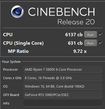

ABER: Ich bekomme in folgendem Szenario mit 10-25% Wahrscheinlichkeit einen unvermittelten Reoboot :
Cinebench R20 Multi durchlaufen lassen -> 10-30s warten -> Cinebench R20 single
Der Reboot passiert dabei interessanterweise bereits in der "preparing project" -Phase, also noch bevor die eigentliche Last auf einem Core anliegt. Sobald der Test einmal erfolgreich angelaufen ist, läuft er auch durch. Wenn man sich den Task-Manager anschaut, wird in der preparing-phase des Single-Core Benches auf allen Kernen ein sehr kurzer Doppel-Peak auf ca 40% Last erkennbar, bevor der eigentliche Bench auf einem Core mit 100% anläuft und die anderen Kerne in den Idle-Betrieb gehen. Vielleicht ein Hinweis auf die gefürchtete Teil-Last Instabilität?
Dabei habe ich bereits alle Cores auf -5 und z.T. -10 zu den mit o.g. Tools auf Stabilität ermittelten Setting getestet. Der Cinebench Multi+Single Test erzeugt dennoch ab und an einen Reboot. Ohne CO oder bei ganz geringen Werten (max. -5) passiert das nicht.

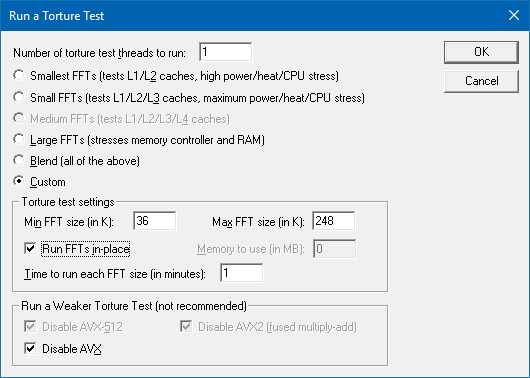

Lief vorher zwischen 2-30(negative). Mit prime95 single core small fft jeden kern 3 Stunden durchgetestet. Und mit dem Tool, wahrscheinlich wegen sse, stürzt prime95 auf core 3 selbst mit plus 1 ab.
Du kannst bei Prime95 auch manuell den SSE-Modus aktivieren, indem du die beiden AVX-Checkboxen deaktivierst.

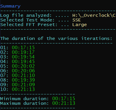

ich kann den Testalgorhythmus von P95 nicht ganz nachvollziehen und frage mich, welche Testdauer pro Core bei Large FFTs Sinn machen würde.
Ab einer bestimmten FFT-Größe scheint Prime95 da einen Zufallsgenerator für die Reihenfolge der getesteten FFT-Größe zu benutzen.
Ich hab mir jetzt ein weiteres Script geschrieben, mit dem ich jetzt nach und nach die einzelnen Logfiles analysieren kann.
Bei meinem 5900X und SSE/Large hab ich bisher das hier:
Also zwischen ~18 Minuten und ~22 Minuten für einen Durchlauf aller FFT-Größen bei SSE/Large.
Das kommt dann in die config.ini als Beispielwerte. Bisher hab ich folgendes:
Code:
Smallest FFT: [SSE] ~3-4 Minutes
Small FFT:    [SSE] ~4-6 Minutes
Large FFT:    [SSE] ~18-22 Minutes
Huge FFT:     [SSE] ~13-19 Minutes
All FFT:      [SSE] ~40-65 Minutes

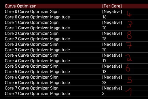

das Tool hat mir gezeigt, dass mein ursprüngliches CO setting nicht Prime stabil war. Hatte zwar nie im Alltag/Gaming crashes, aber ich musste vor allem den besten Core ganz ordentlich nach unten anpassen.
Praktisch ist halt, dass das Tool die restlichen Cores weiter testet, wenn einer einen Fehler wirft.
Nach ca. 60h Prime95 hab ich meine CO vorerst gefunden. Gott sei Dank hab ich nur einen 8 Kerner ;)
Interessant finde ich, dass die CO Werte nicht mit der Corereihenfolge von HWiNFO übereinstimmen.
Der beste Core verträgt am wenigsten Offset aber alle anderen halten sich nicht an diese "Regel".
