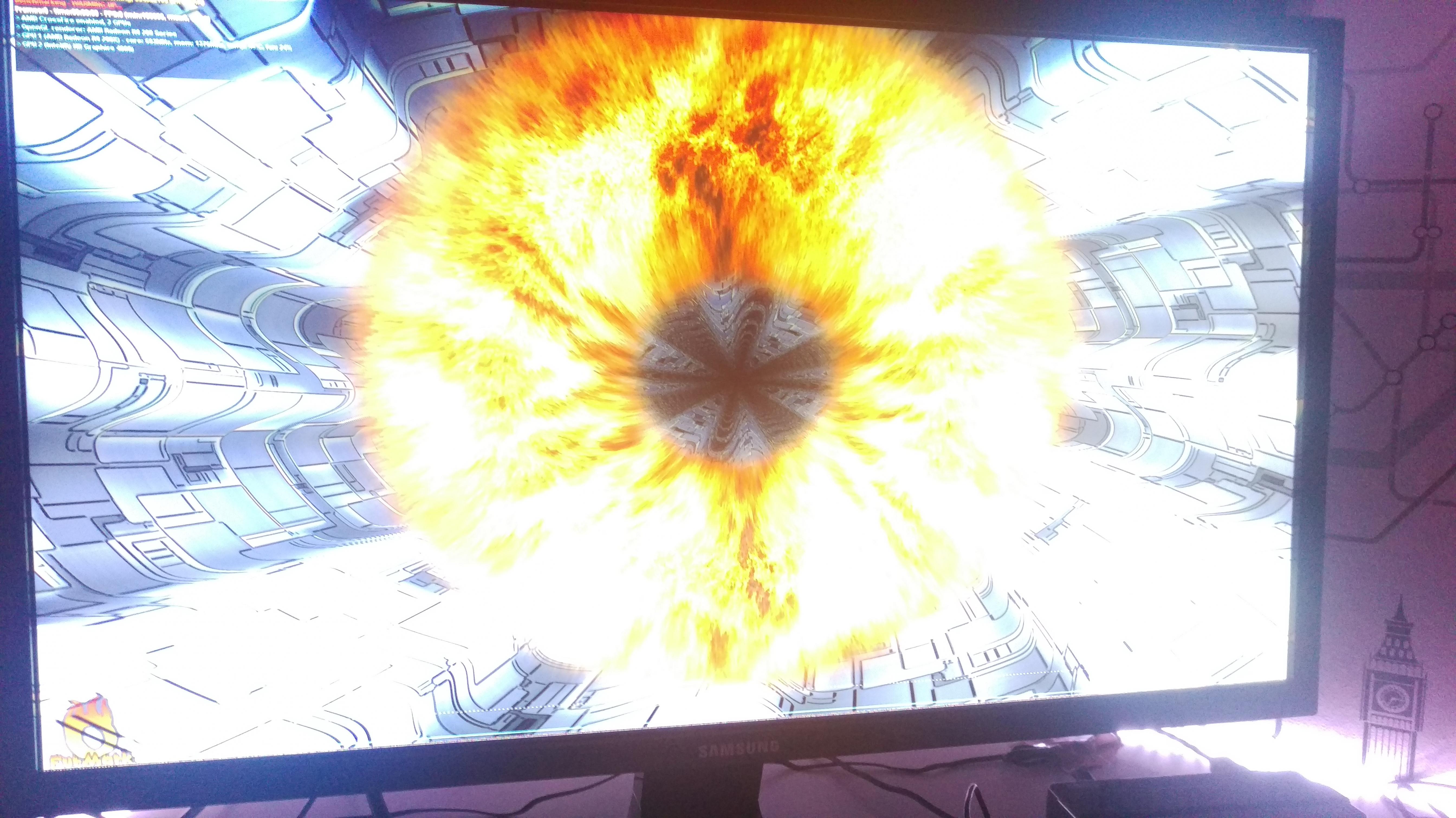

Hab unten mal ein Bild gemacht. Brauchte allerdings mehrere Versuche, weil das ganze innerhalb von weniger als 1 Sekunde passiert. Leider ist dort jetzt der Bildabbruch nur sehr schwer am unteren Ende des Bildes zu erkennen. Manchmal kommt er halt und kann es kurz ganz darstellen (den Ring) oder stürzt schon vorher mir einem Blackscreen ab.

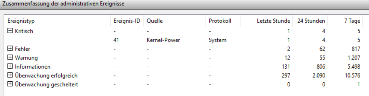

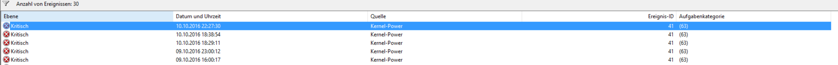

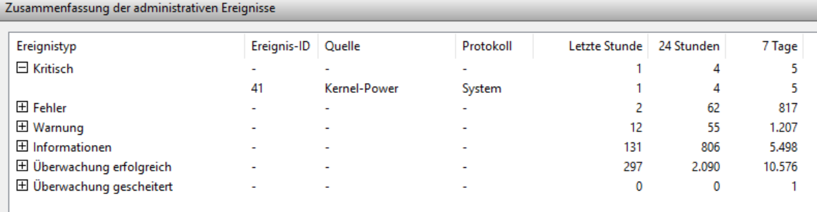

Scheint wohl der Fehler mit der ID 41 zu sein.
Mal zwei Bilder mit dem Absturz jetzt gerade zum Testen und gestern die, bzw. die vorhin.
Die besagt nichts, außer dass das System unerwartet heruntergefahren wurde.
