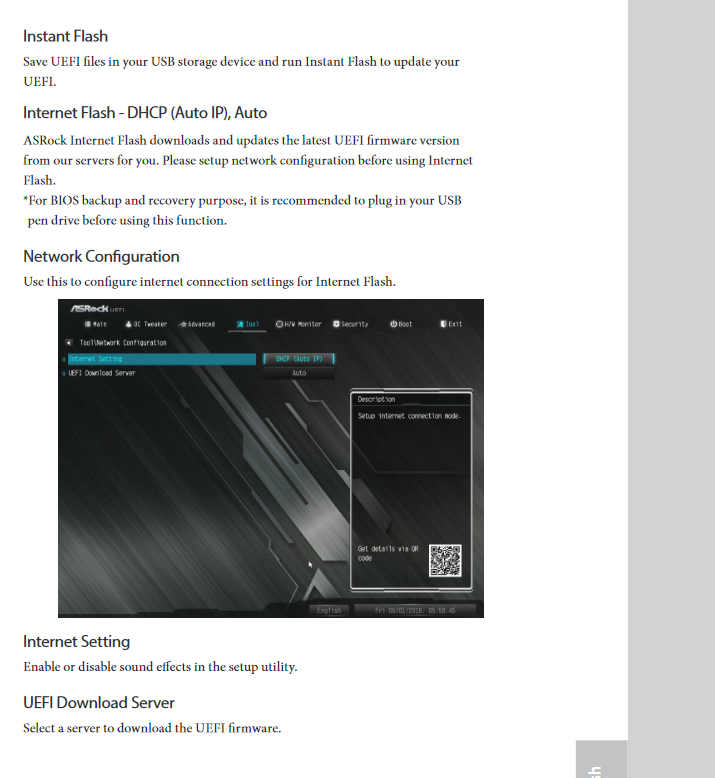

Das einfachste ist die Internet-Flash Option in deinem BIOS unter Tools zu benutzen. Und dann das neueste Bios auswählen.
Alternativ kannst du auch via USB Stick den Instant Flash wählen.
Das wäre eine Interessante Option, lese mal genauer rein. Vielen Dank!

Und bloß nicht per Internet updaten, denn was passiert wenn genau in dieser Zeit das Internet, der Browser etc. herumzickt?
