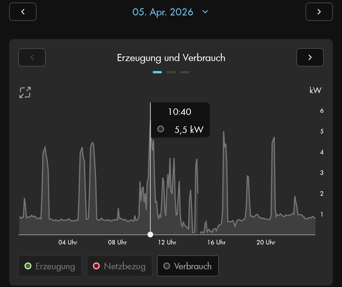

10,5 Mwh war unser höchster Jahresverbrauch. Mit WP und EV
Aktuell habe ich mit meinen PCs schon eine Grundlast zwischen 600 und 800W.

Für die Phasenproblematik: "einfach" an die Off-Grid Steckdose zwei 36...50V 1 kW Netzteile mit elektrisch oder noch besser digital einstellbarer Strombegrenzung hängen, daran wiederum jeweils einen 800... 1000 W Microwechselrichter, und die dann an die beiden anderen Phasen hängen g Damit kann man die meisten Schieflastszenarien schon gut vermeiden - und den Rest verringert man zumindest kräftig.
Aber ganz ehrlich: Wenn man mehr als die 800W einspeisen möchte tut man meist gut daran, sich eine offizielle Lösung zu holen - am besten gleich ne 3-Phasige.
