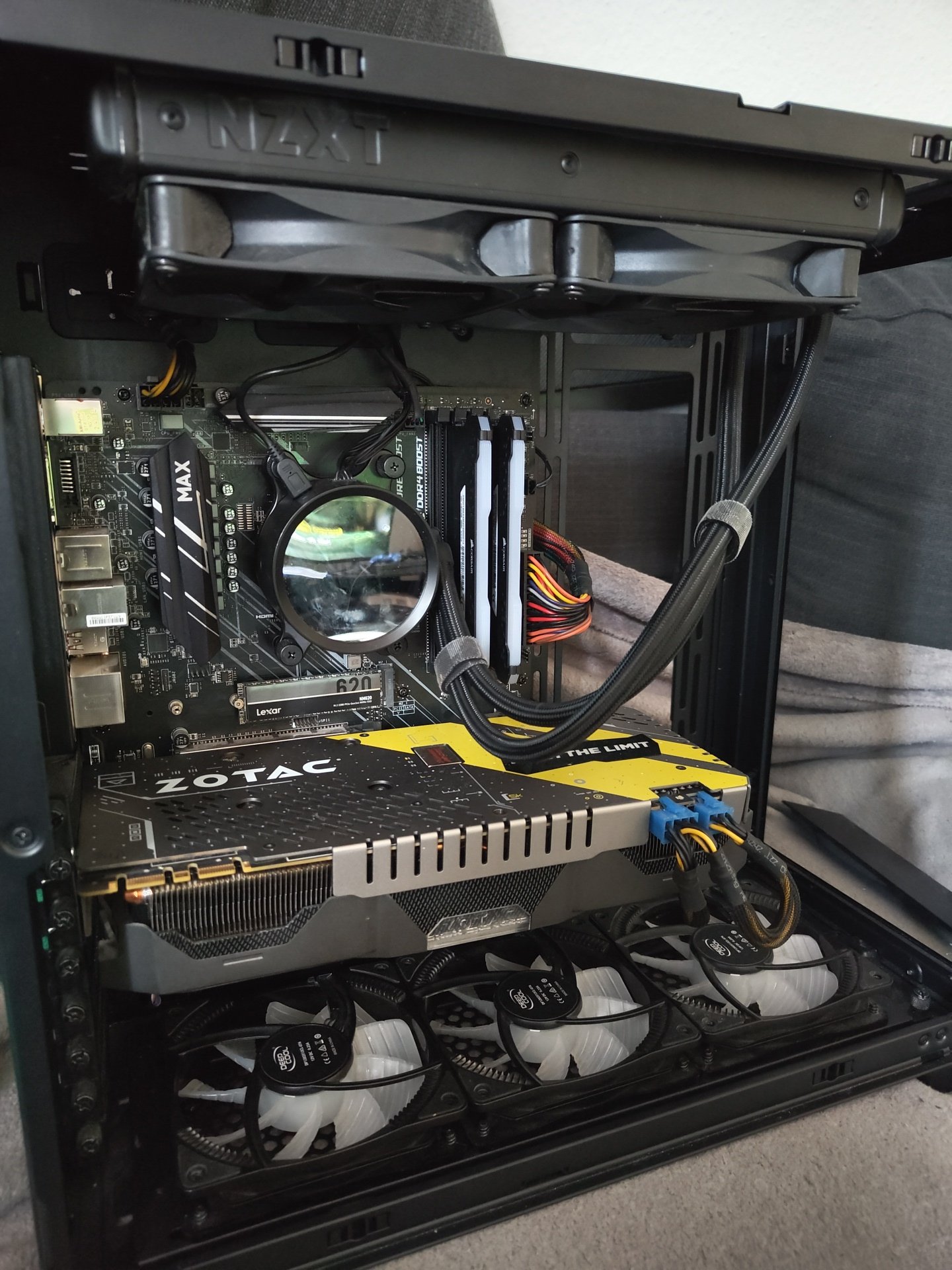

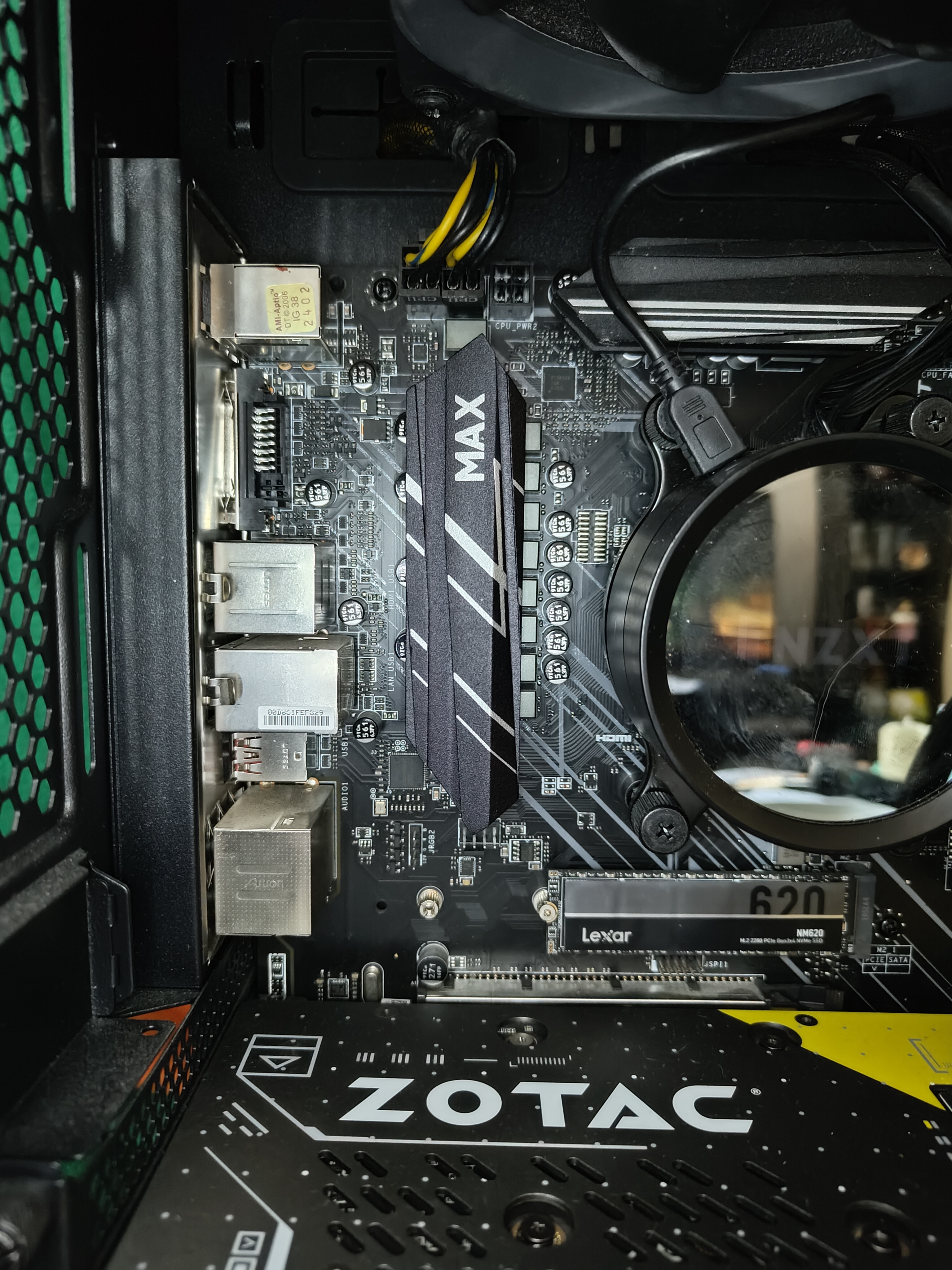

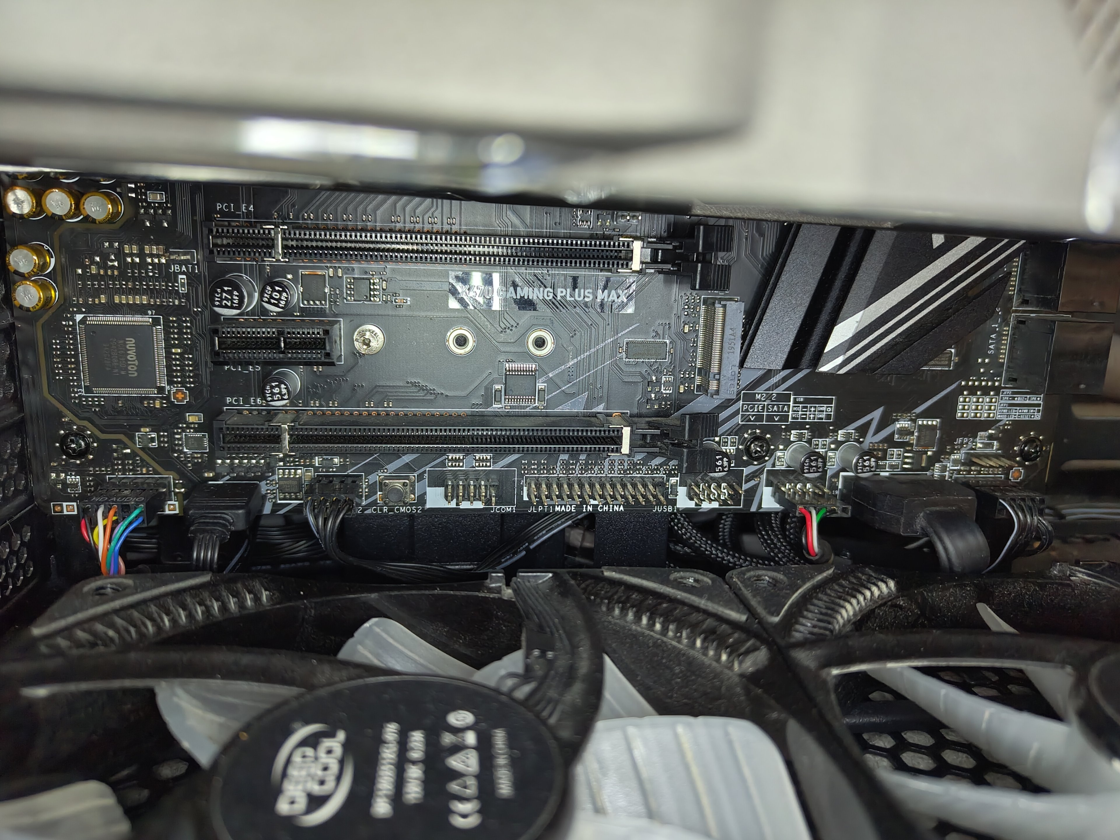

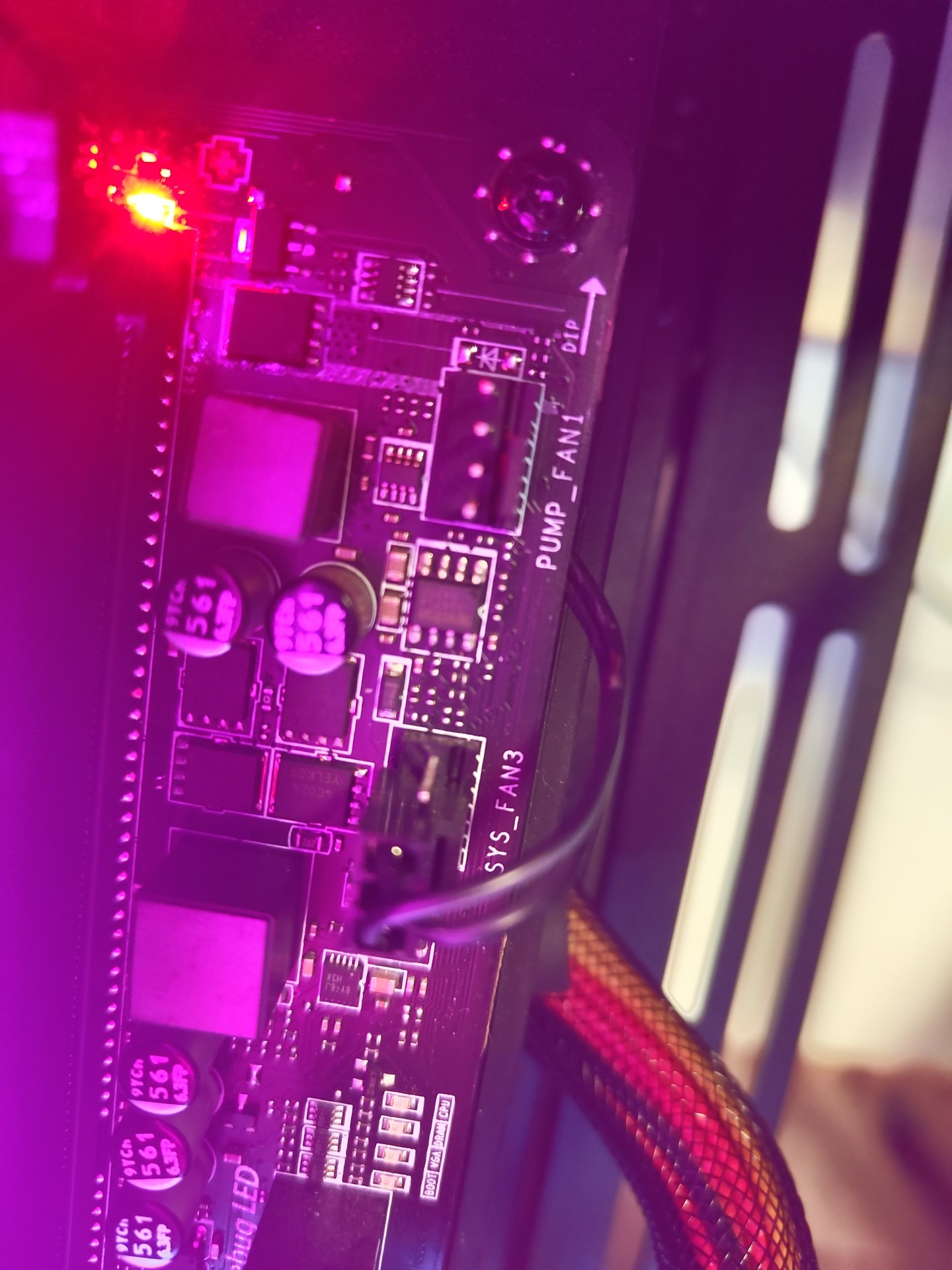

Moin ich bin etwas verzweifelt, mein Ex hat mir meinen PC nach der Trennung wieder zusammengebaut und seitdem läuft er total laut. Temperatur sieht soweit okay aus aber er dreht einfach so komplett auf und er ist lauter als meine Spiele. Er meinte er hat etwas anders gemacht bei der Wasserkühlung und ich kenne mich gar nicht aus.
Er lief sonst immer sehr ruhig, man hat ihn gar nicht wahrgenommen und jetzt ist es ein Jet :(

Pumpe oder Lüfter als Quelle wäre schon mal ein Anfang.
Lüfter kannst du kurz sanft stoppen an der Mitte/Nabe durch Druck auf diese mit dem Finger. Wird es leiser oder gar still sind es die Lüfter.
Die Papprolle (innere einer Küchenrolle) kann am Ohr auch gut helfen besser etwas orten zu können.

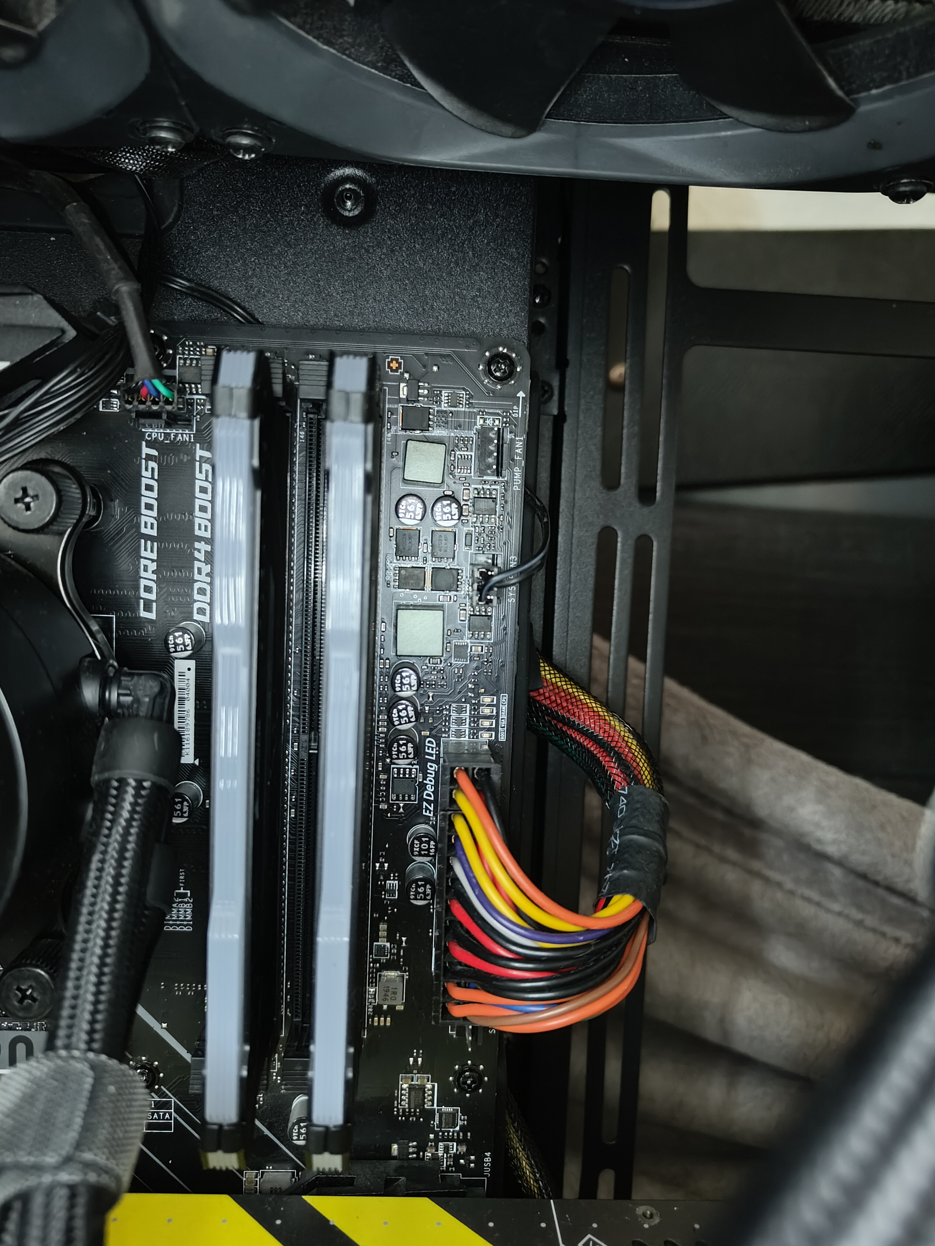

Ich hab jetzt nochmal geschaut und es ist definitiv der Lüfter oben (von der Wasserkühlung?) der so laut ist.

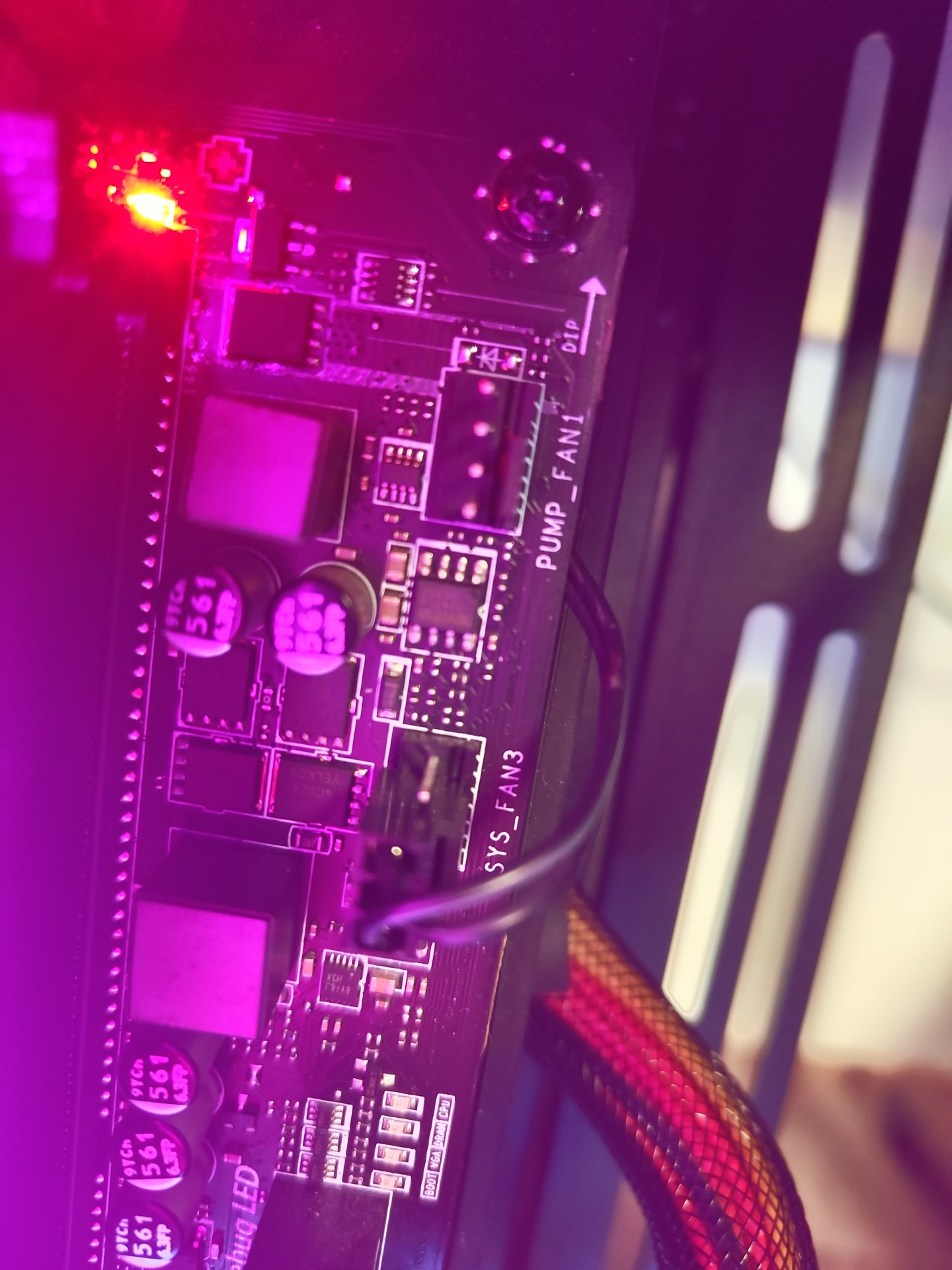

Es war nur bei overwatch so, dass es permanent laut war. Ich habe jetzt auch testweise ein Kabel umgesteckt und nun ist es ruhiger. Dieses Kabel war vorher einen Platz höher

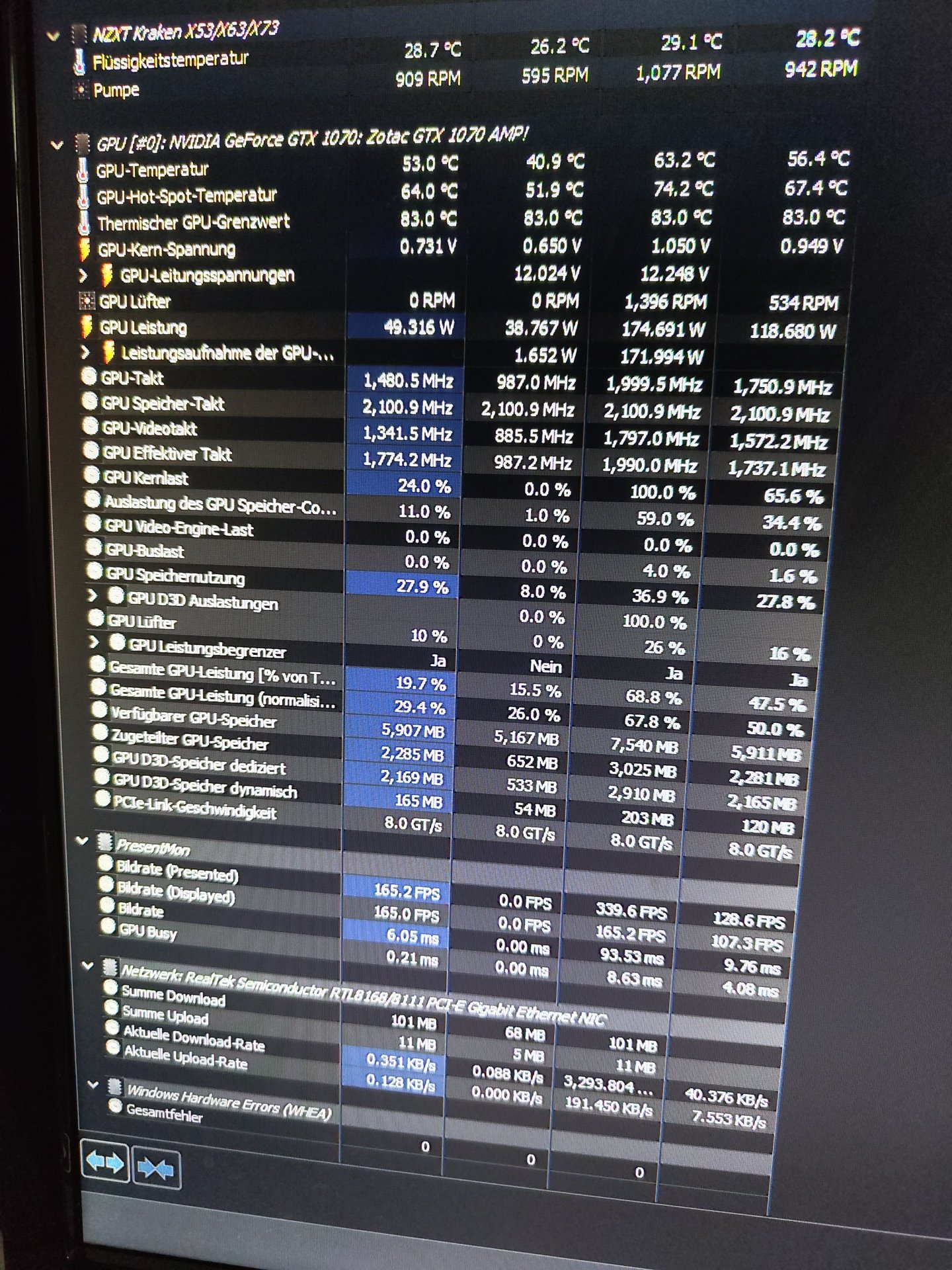

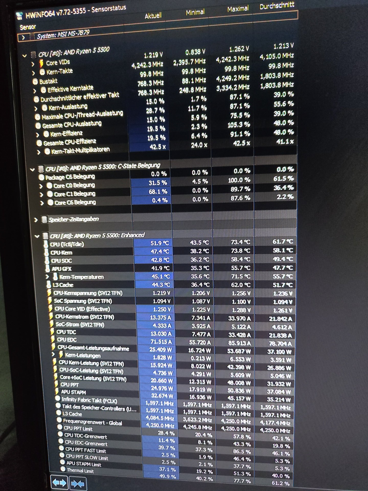

Wenn allerdings die Temperaturen nicht in Ordnung sind, dann hilft auch die best-eingestellte Lüfterkurve nichts. Von daher wäre es interessant zu erfahren, welche Temperaturen an deiner CPU und/oder GPU beim Spielen anliegen.

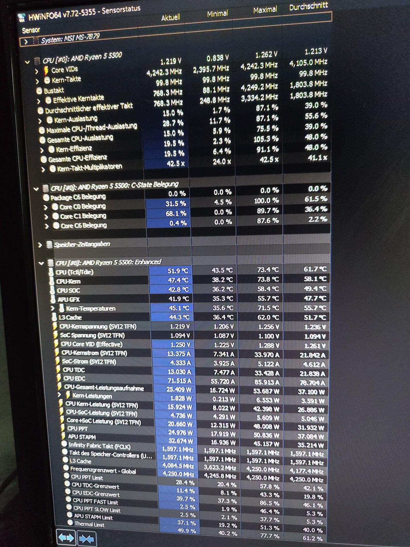

Hierzu wäre HWiNFO64 ratsam - einfach mal starten ("Sensors only" reicht vollkommen), dann mal ein Spiel anwerfen, 10 Minuten spielen und dann Screenshots von den Sensorwerten hier einstellen - bitte so, dass man auf jeden Fall die CPU-Kerntemperaturen und auch die der Grafikkarte ablesen kann (etwas scrollen ist evtl. nötig, stelle gerne mehrere Screenshots ein).
Das solltest du vielleicht nicht tun. Wie du ja selbst sagst, kennst du dich mit dem PC nur wenig aus - bitte stöpsele dann nicht einfach irgendwo willkürlich Stecker um. Auch, wenn diese baulich passen, so kann es z.B. ganz schnell nach hinten losgehen, wenn du z.B. den Pumpen-Anschluss an einen Lüfteranschluss klemmst, der nicht genügend Strom liefern kann. Das Resultat kann ein (teil)defektes Mainboard sein, bei dem dir mindestens einer der Lüfter-ICs wegbrennt.

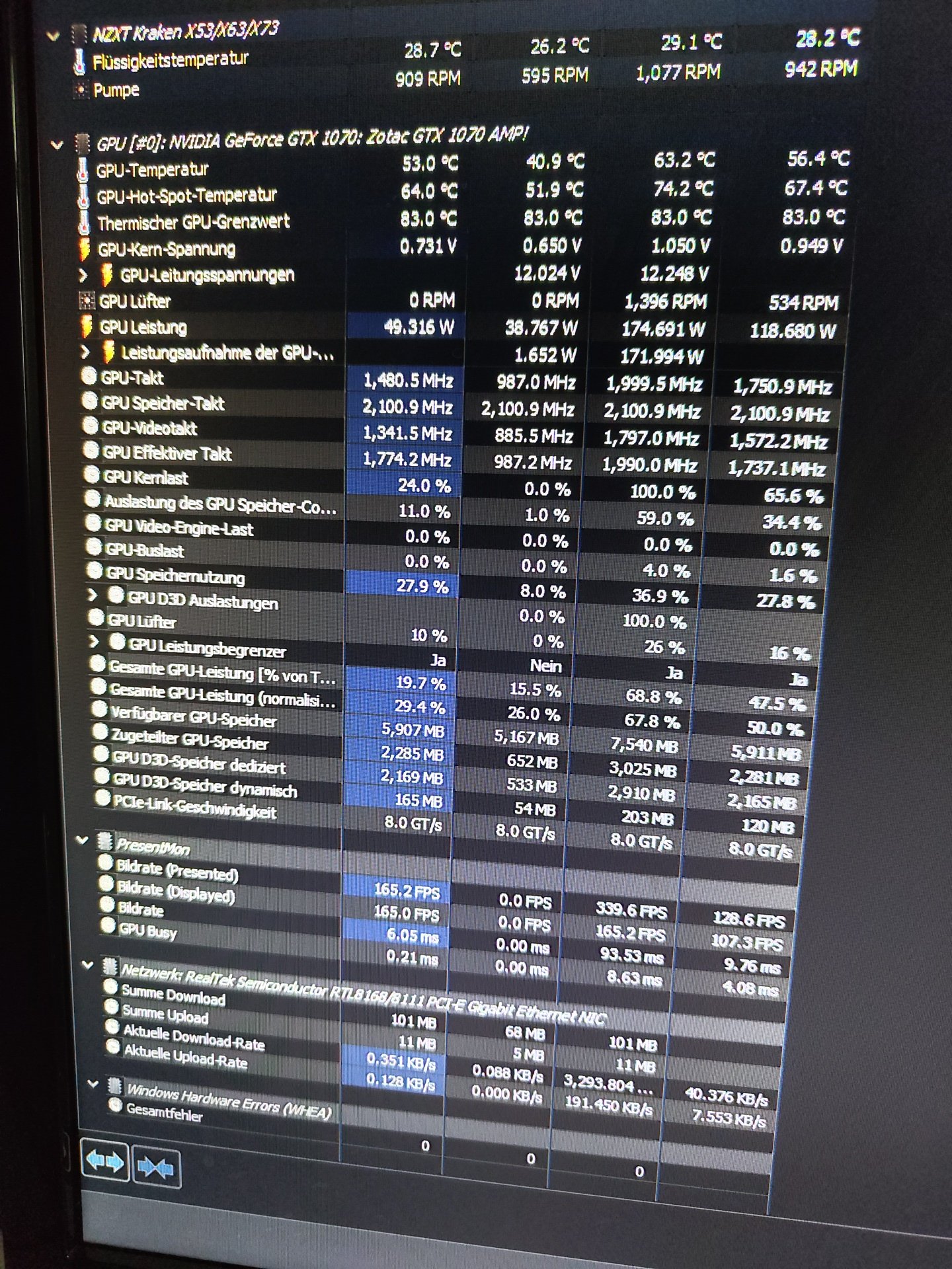

Deine Temperaturen sind vollkommen im Rahmen. Ich frage mich ehrlichgesagt, wieso du eine solche Lüfterflut im Rechner hast (bzw. wieso eine AiO), wenn "nur" ein 5500er Ryzen verbaut ist. Auch die 1070er Grafikkarte ist mit max. 170 Watt Leistungsaufnahme äußerst genügsam.

Kannst du einen Screenshot von Hwinfo64 machen während das Spiel läuft und es laut wird?
Brauchst du nicht, sie hat doch schon alles reingesetzt - du siehst doch die Max.-Werte.

Der Lärm kommt von den Lüftern der Wasserkühlung und das ist ein Luftgeräusch und kein mechanisches.
Die sind ja mit einem einzigen "Sammelkabel" am Mainboard angeschlossen. Traust du dir zu, eine eigene Lüfterkurve anzulegen? Idealerweise tust du das über das UEFI. Alternativ kannst du mit z.B. Fan Control das Ganze auch unter Windows realisieren. Das ist dann etwas einfacher einzurichten und besser visualisiert, hat aber den Nachteil, dass du immer diese Software mitladen und laufen lassen musst und die Lüfter beim Bootvorgang bzw. bis zum Laden dieser Software noch nicht auf die Lüfterkurve zugreifen können.
