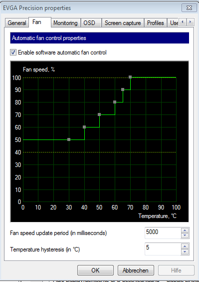

Ergänzend lasse ich noch mit dem Grafik-Tool EVGA-Precision mein Lüfterprofil s.u. laufen, weil die serienmässige Lüftersteuerung auf 40% Leistung bleibt, was für viele Anwendungen zu wenig ist.
