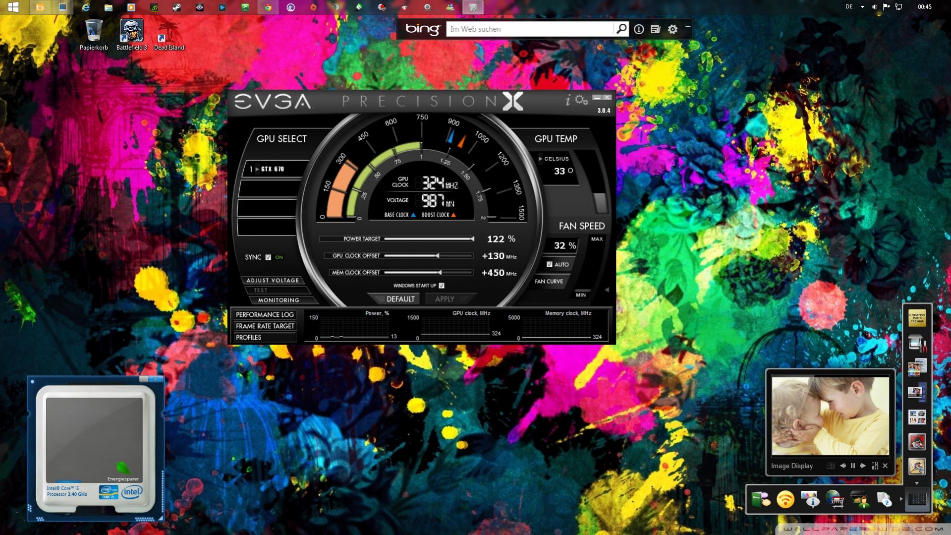

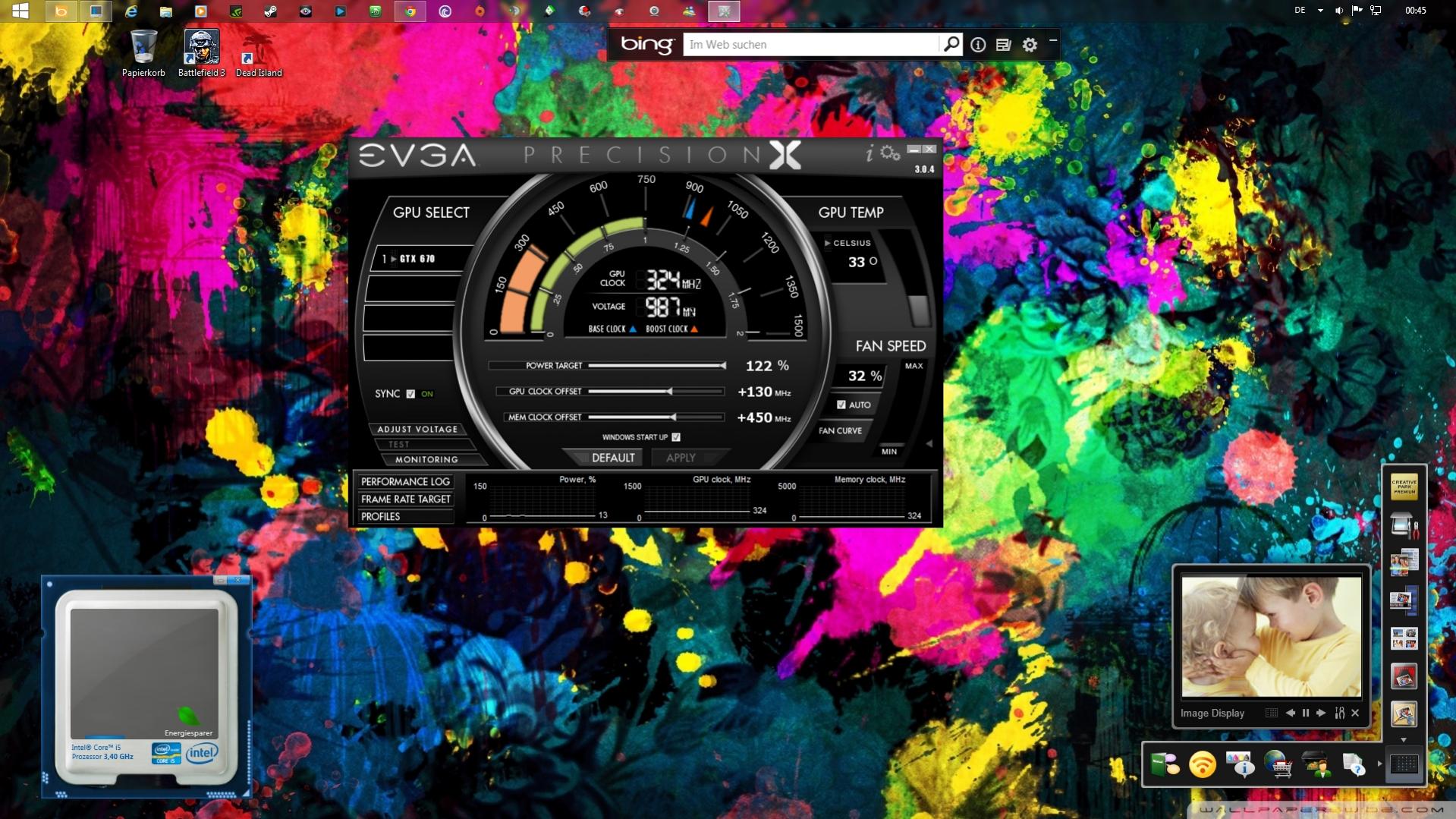

P,s liegt nicht am Netzteil.! lade dir mal Evga Precision, runter.!
und, setz mal das Power Target auf das Maximum.!
Schau,so muss das dann aussehen:
Setz,nur dein Power Target auf max. lass die takt-raten wie sie sind.!!!
Danach,setzt du den FPS Limiter auf MAX.! speicherst es dann unten im der Profil leiste ab.

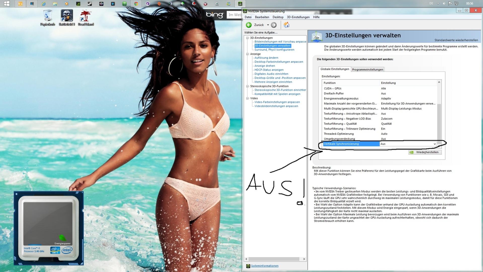

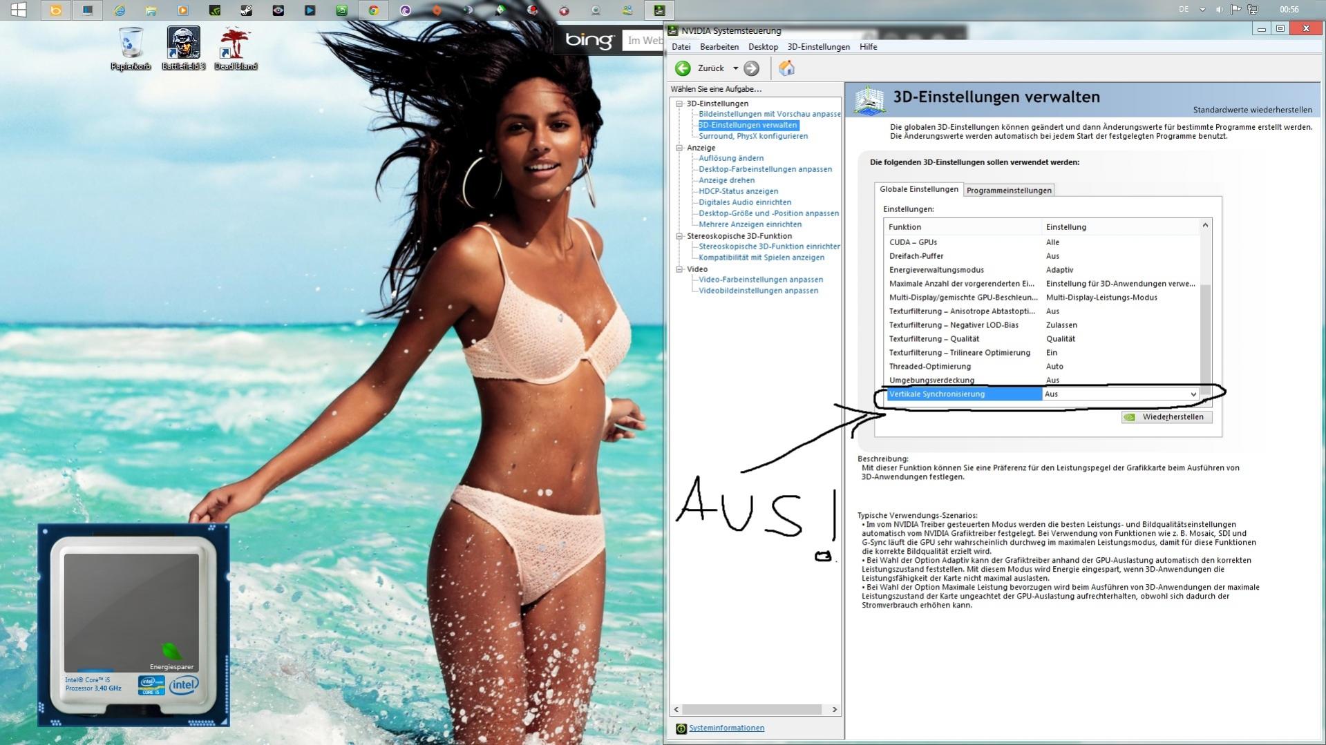

Schau, dir noch die Nvidia Systemsteuerung an.
Und achte drauf das die Vertikale Synchronisation, ausgestellt ist.
schaust du hier:
Wenn, du das alles so gemacht hast wie ich dir es erklärt habe, dann sollte es wieder Funktionieren.!

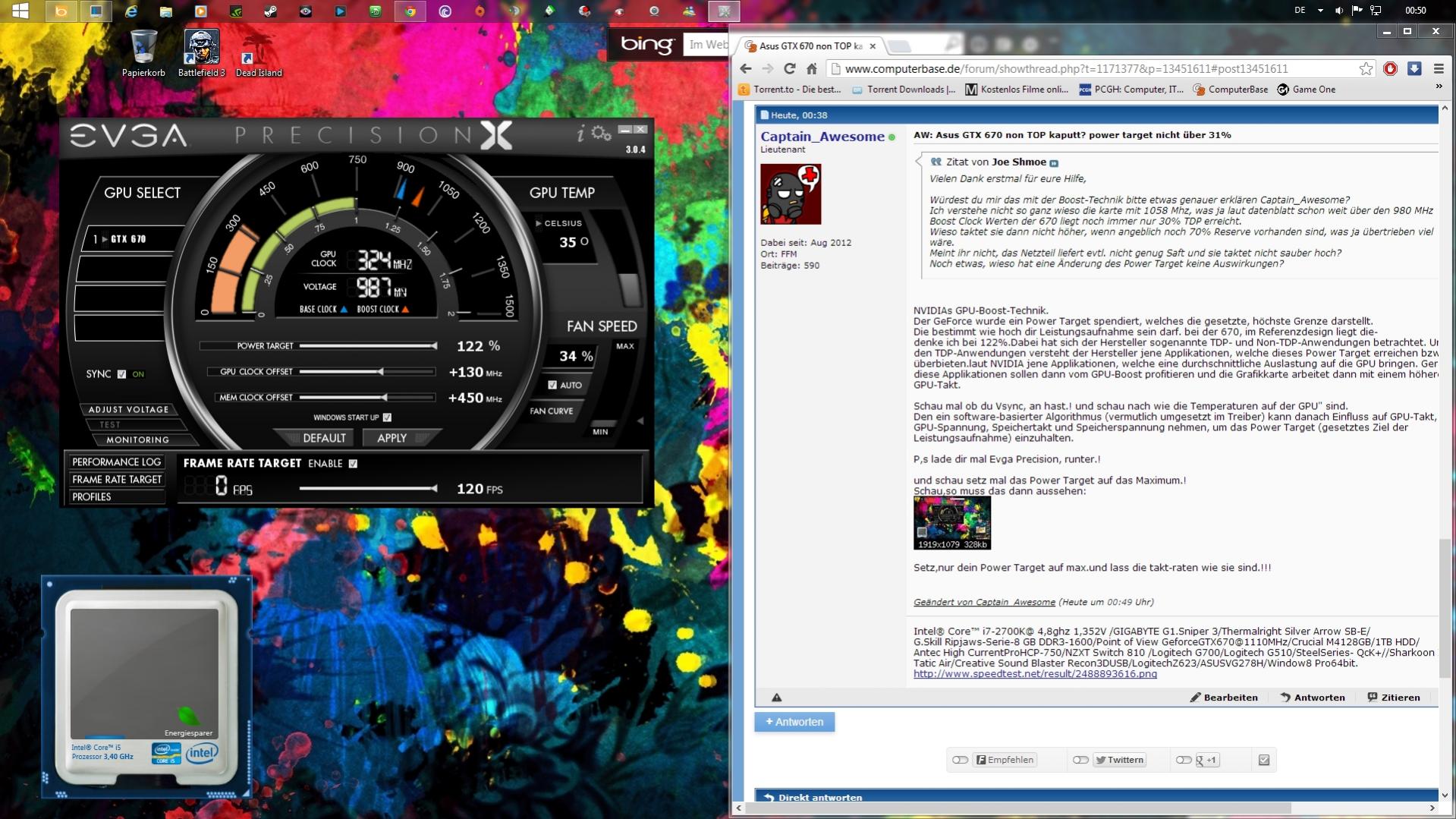

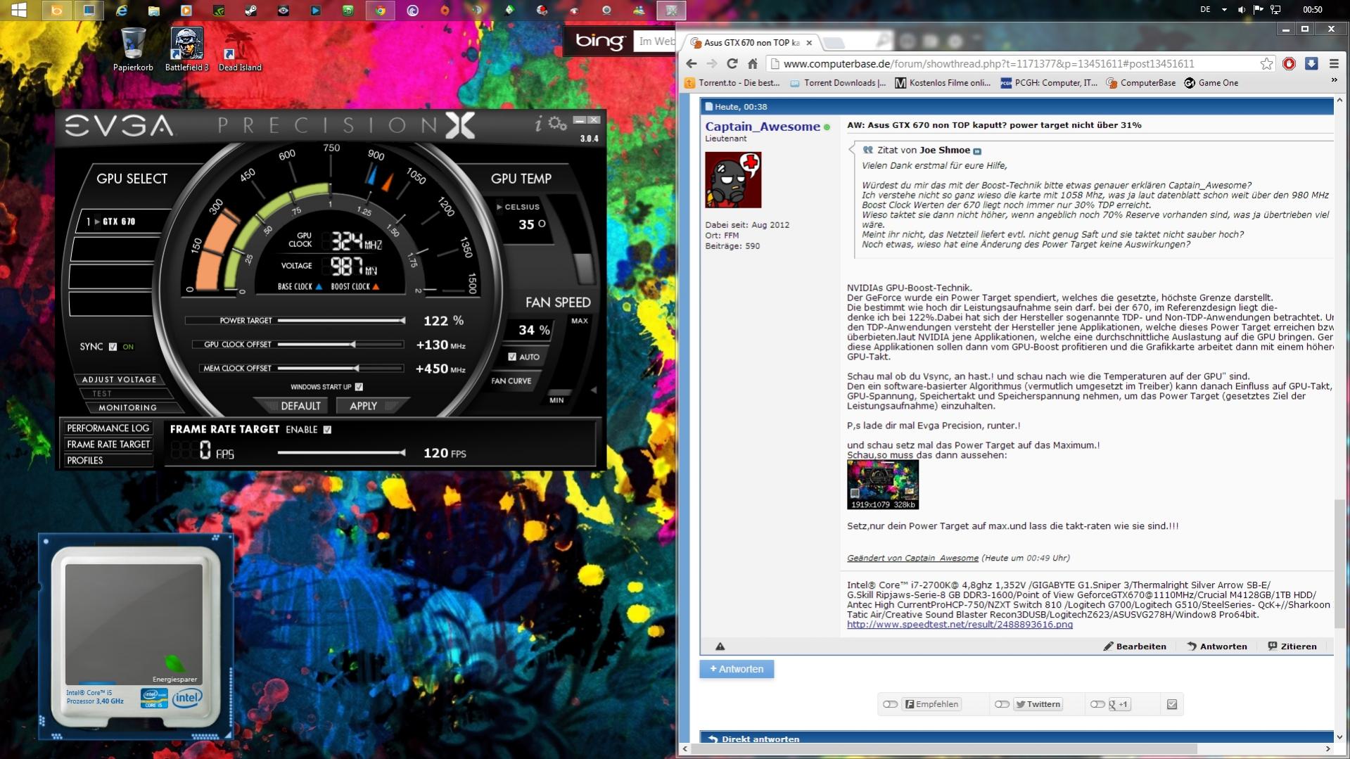

Hab alles genau so gemacht wie du sagst... hier siehste mal die Screens. Kann mir da trozdem keinen Reim drauf machen :confused_alt:
Hast du auch Vsync,ausgeschaltet.?
P,s mach die 120 Fps weg, da muss MAX, stehen.und test dann nochmal.!
