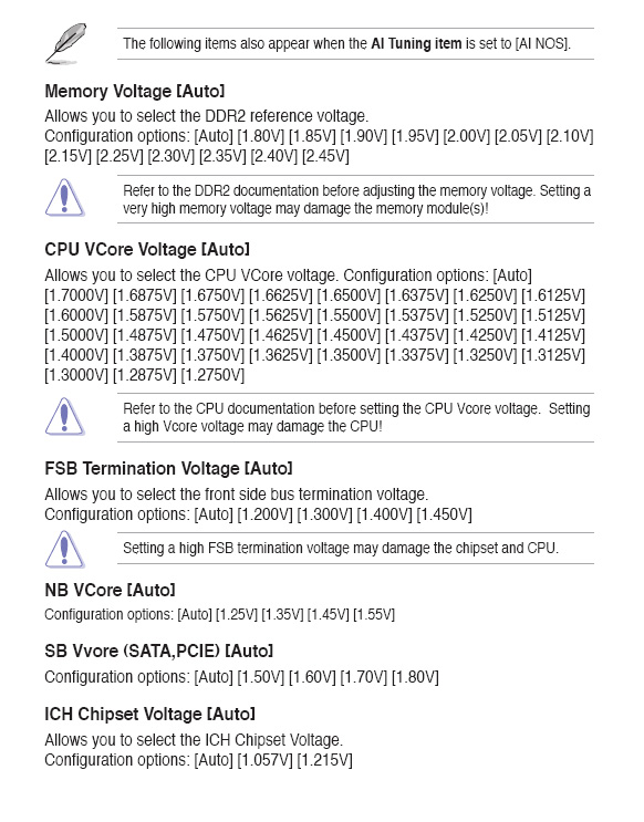

Hast Du es schon ausprobiert? Wie gesagt, bei den scharfen Timings gibt G.Skill selbst die höheren Spannungen vor, also solltest Du die Spannung auf 2,0V oder 2,1V erhöhen.
gut ich versuchs jetzt gleich... und sage wie es gelaufen is
welche spannung meinst du eigentlich? Vcore? mein Vcore is momentan auf 1.15V laut CPU-Z
Nein, VCore ist die Spannung des Prozzis, die hat mit dem Speicher nix zu tun. Du hast im Bios auch die Möglichkeit, die sog. "VDimm" einzustellen. Das ist die Spannung, mit der die Riegel angesteuert werden. In den Auto-Einstellungen ist bei DDR2 üblicherweise 1,8V eingestellt. Es kann also sehr gut sein, dass Deine G.Skill bei dieser niedrigen Spannung die scharfen Timings nicht mitmachen. Deshalb muss diese gemäß der Spezifikationen (eben 2,0-2,1V) angepasst werden.

so hab alles eingestellt bis auf die voltzahl. Irgendwie find ich mal wieder sie stelle nicht wo man dies einstellt obwohl ich alles durchgeschaut habe, könnt ihr mir helfen? und mit welchem programm könnt ich sehen ob es geklappt hat mit den timings?
Zumindest läuft er ja hoch, was ja schon mal ganz gut ist. Du hast doch CPU-Z ... Nimm darin den Reiter "Memory", dann findest Du alle Timings ...

Nein, die Angaben sind in Ordnung. Die Stelle aus Everest zeigt die programmierten SPD-Werte (nein, nicht die Partei) an. Da der Speicher so spannungshungrig ist, wird er darauf programmiert, zunächst auf 5er Timings zu bleiben, damit der Rechner nicht den ersten Start verweigert (da Standardspannung DDR2 = 1,8V und nicht 2,0V).
Ansonsten läuft Dein Speicher jetzt mit den 4er Timings...
Schau Dir auch mal bitte den Anhang an und befolge dort in der "JUmperfree Configuration" und der manuellen Einstellungen (auch AI Tuning!) die entsprechenden Hinweise.
Ach ja, und gewöhne Dir bitte in Zukunft auch mal an, selbstständig Dir die Dinge anzueignen und insbesondere die erstklassigen Dokumentationen Deiner tollen Hardware zu lesen. :) Oder möchtest Du bei jeder Kleinigkeit uns bemühen?
