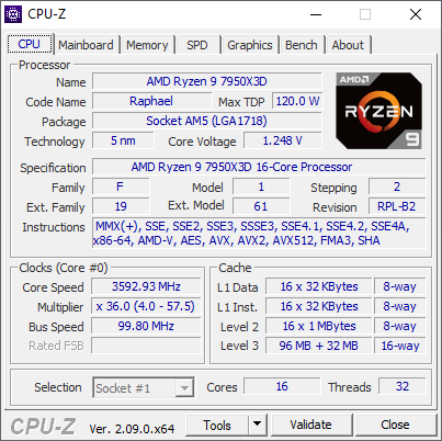

Prozessor: AMD Ryzen 9 7950X 3D

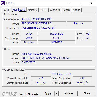

Mainboard: ASUS TUF GAMING X670E-PLUS

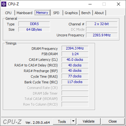

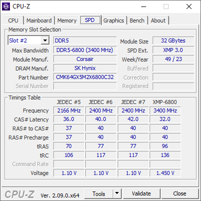

Arbeitsspeicher: Corsair DIMM 64GB DDR-6800 (2x 32 GB) https://www.alternate.de/Corsair/DI...al-Kit-Arbeitsspeicher/html/product/100011627 (läuft zur Zeit auf 4800 mit CL 40)

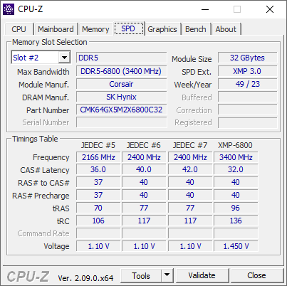

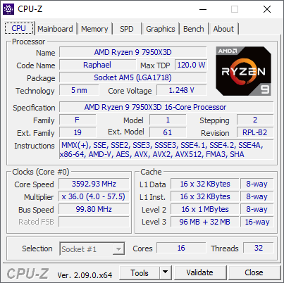

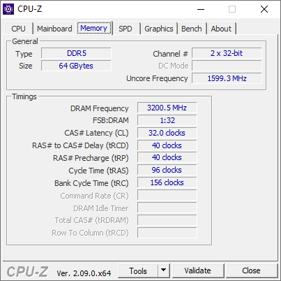

Ich füge noch ein paar Screenshots von den Daten aus CPU-Z hinzu.

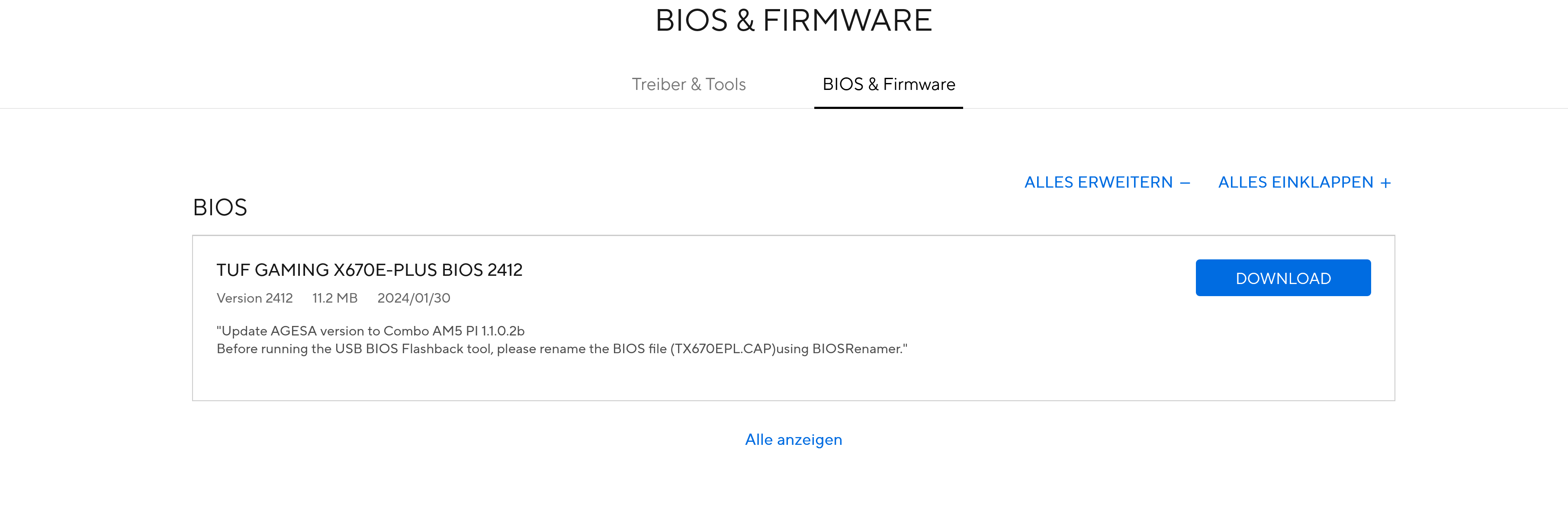

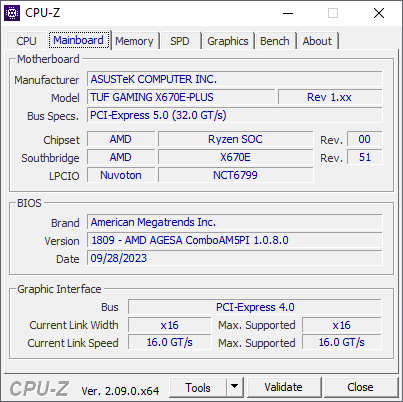

AGESA 1.08 ist ganz anständig. Allerdings gibt es mittlerweile neuere Versionen. Ein Update kannst du aber erst mal außen vor lassen. Erst testen. Dann ein (kleines) Risiko eingehen.

Kannst du, aber das MB wird dort dann die 6800 MHz auslesen und probieren zu aktivieren, was aber für die CPU zu viel ist und nicht funktionieren wird.
Laut den Screens läuft dein RAM im Moment mit dem Standard JEDEC-Profil, also 4800 MHz.
Der Speichercontroller der CPU schafft laut AMD aber mehr. Dazu müsstest du den RAM-Takt dann manuell im UEFI vorgeben. 5200 MHz sollten funktionieren, eventuell sogar auch mehr.
Du solltest den Speicher nachdem Du XMP/EXPO geladen hast, auf jeden Fall noch händisch auf 6000MT korrigieren. Mit 6800 wird Dein Rechner zu 99.9% nicht mehr starten.
Du kannst Dich von 6000 allerdings langsam hocharbeiten auf 6200 und vielleicht sogar 6400.
Mein 7800X3D macht 6600 mit, der 7950X3D knapp 6200.

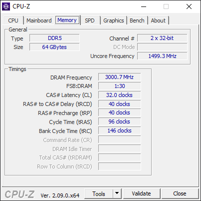

ich werde später das XMP Profil aktivieren und auf 6000MT senken um die ersten Tests zu betreiben.
Edit: es hat sofort funktioniert.
Ich werde vielleicht irgendwann mal weiter hoch gehen, jedoch bin ich für jetzt zufrieden. :)

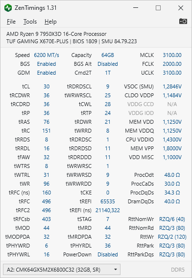

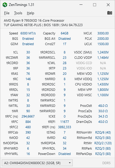

poste mal einen ZenTimings Screenshot. Wenn die Spannungen für ein 6800er Profil überkommen wurden kannst du da auch noch für 6000 ordentlich nach unten korrigieren.
Zum Abschluss:
Ich konnte es ohne Probleme auf 6400 erhöhen. Bei 6800 wollte er nicht mehr ins Windows. :)

Mit XMP auf 6400

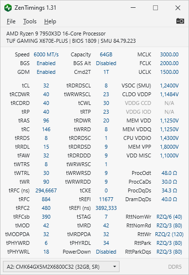

XMP auf 6000
und XMP auf 6000 + auf 30CL angepasst:
Bei Dir ist in allen Einstellungen MCLK = UCLK :2, also nur halber Takt.
Versuch mal den MCLK = UCLK (1:1) einzustellen, selbst wenn es dann nur mit 6000 Mhz läuft. Das dürfte am Ende mehr bringen als die 6400.
genau! Du bist im Moment asynchron und das bringt erst was ab ca 7800MT/s
besser :)
tRFC 496
tREFI 65535
diese zwei Einstellungen bringen gut was.
Spannungen:
VSoc 1,2v
wie hoch ist MEM VDD? Da liest ZenTimings manchmal falsch aus. Sollte bei 1.38 bis 1.4v sein.
Die RTT Werte sehen etwas merkwürdig aus. Sind die alle auf AUTO?

SeniorY schrieb:
besser :)
tRFC 496
tREFI 65535
Spannungen:
VSoc 1,2v

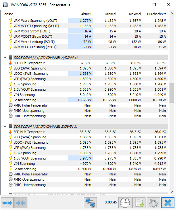

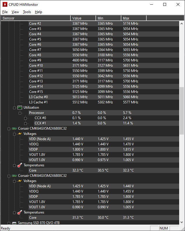

VSOC hab ich noch nicht angepasst und die Spannung ist: (vom XMP)
alles zu hoch für 6200MT/s
VSOC 1.2v
MEM VDD 1.4v
VDDQ=VDDIO=1.35v
DDR5 ist Temperaturempfindlich. Bei 1.45v + GPU Abwärme und möglicherweise schlechter Airflow im Gehäuse können die dann insatbil werden.
Mit den Spannungen dann im Alltag testen oder besser noch mit Karhu 10000% oder TestMem5 (Anta Extreme/Absolut configs).
PS: HWinfo64 ist besser als HWMonitor
Wenn sich das als stabil herausstellt und du mal Langeweile bekommen solltest, könntest du noch GearDownMode (GDM) Disabled probieren.
Das verbirgt sich bei ASUS im RAM-Submenü unter „ADDR_CMD_Mode“ - dort „Buf“ auswählen. Klingt komisch, ist aber wirklich so.
Außerdem könntest du @ DDR5-6200 noch IF (FCLK) mit 2066 MHz testen.
