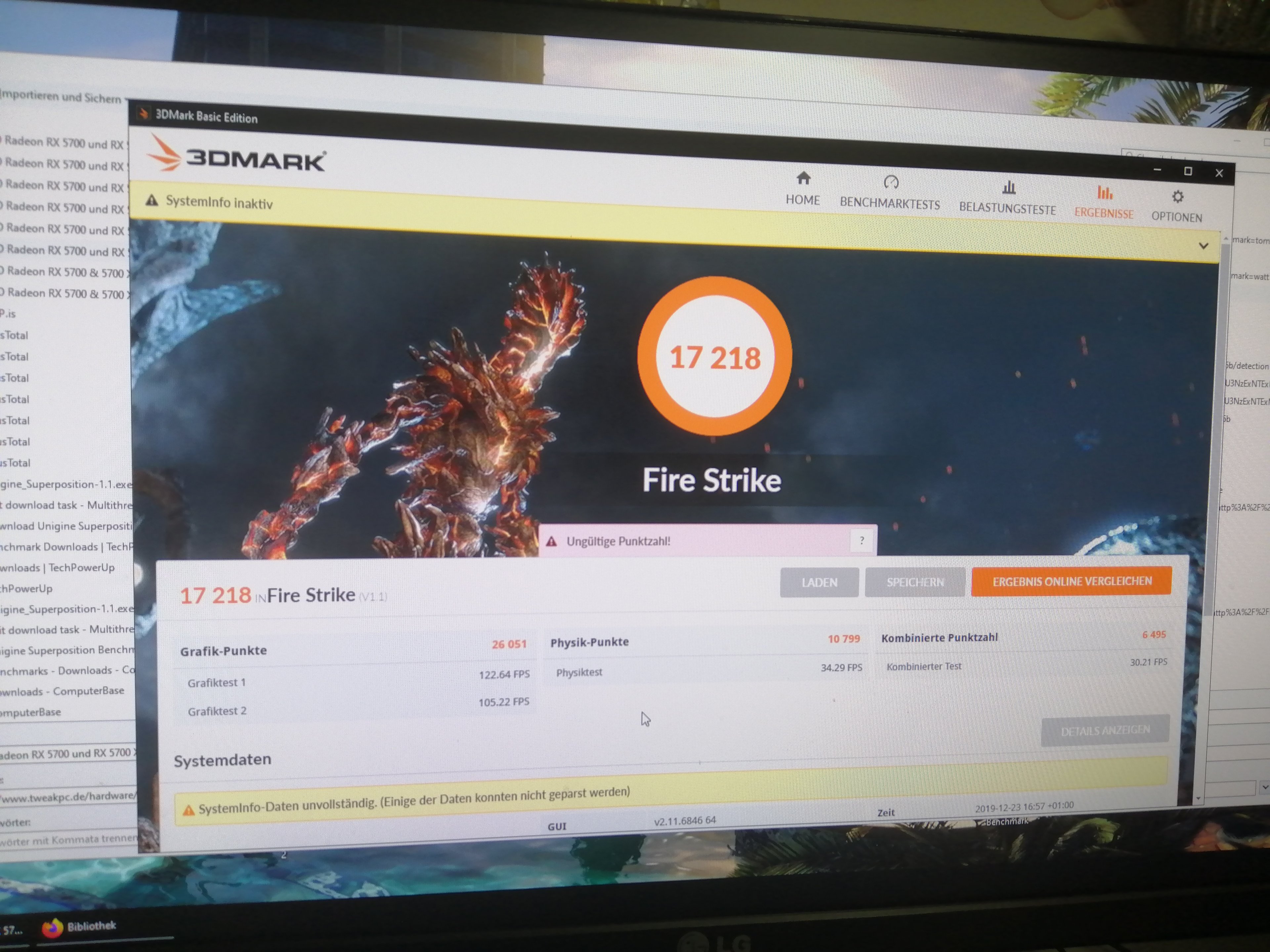

Hi
Lade dir Mal den 3D Mark runter , und Teste Mal mit dem Normalen Fire Strike
https://www.computerbase.de/downloads/benchmarks/ul-3dmark/
Hier Mal meine Ergebnisse , für dich sind aber nur die Grafik Punkte wichtig
Ich habe die XFX 5700 DD Ultra mit einem i7 3770 @4,1Ghz All Core.
Mfg.
