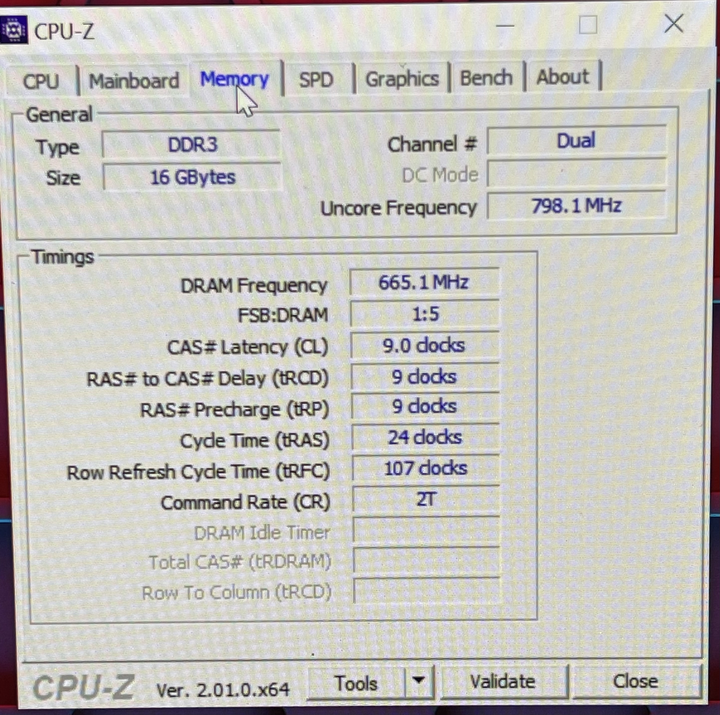

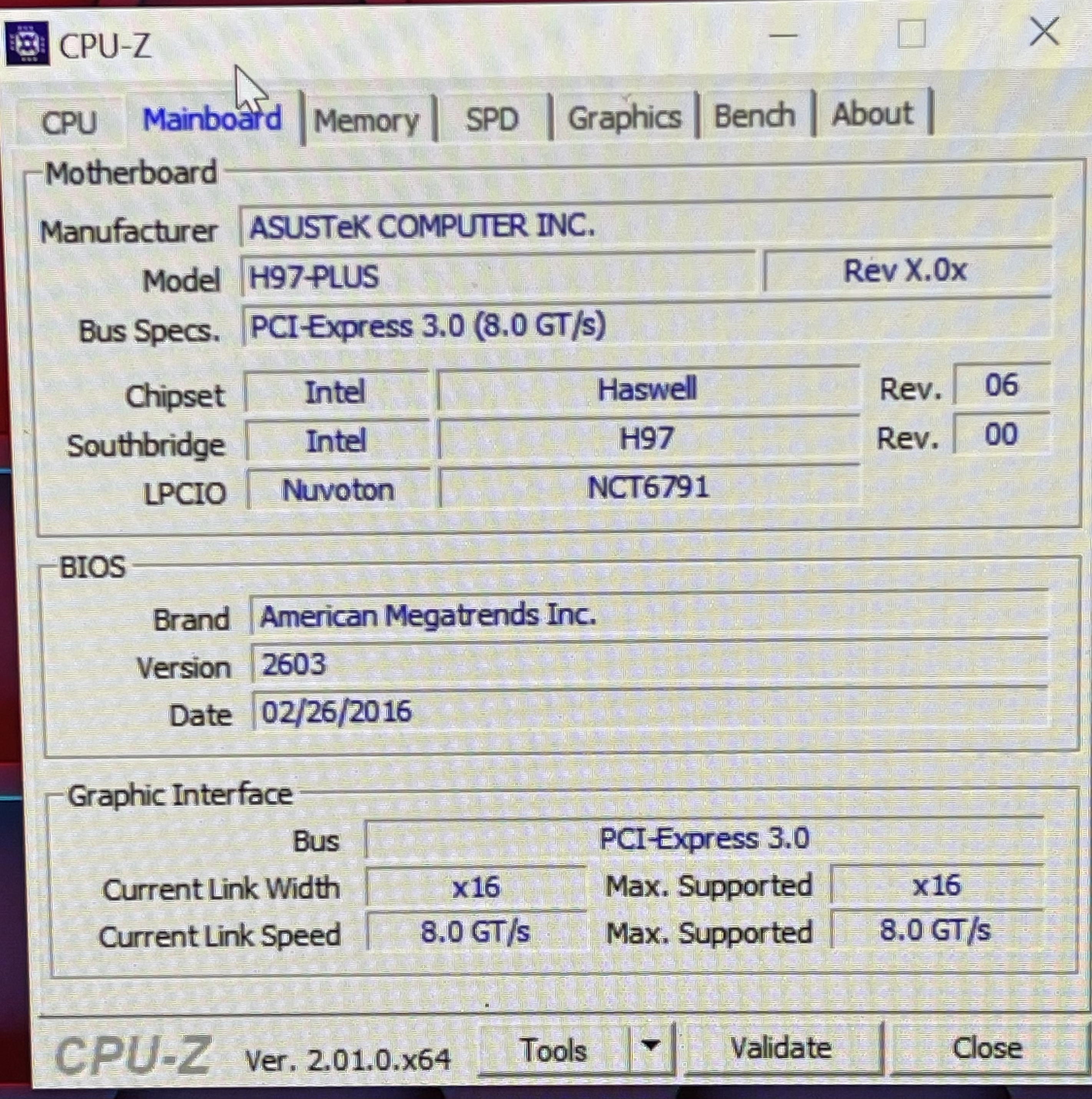

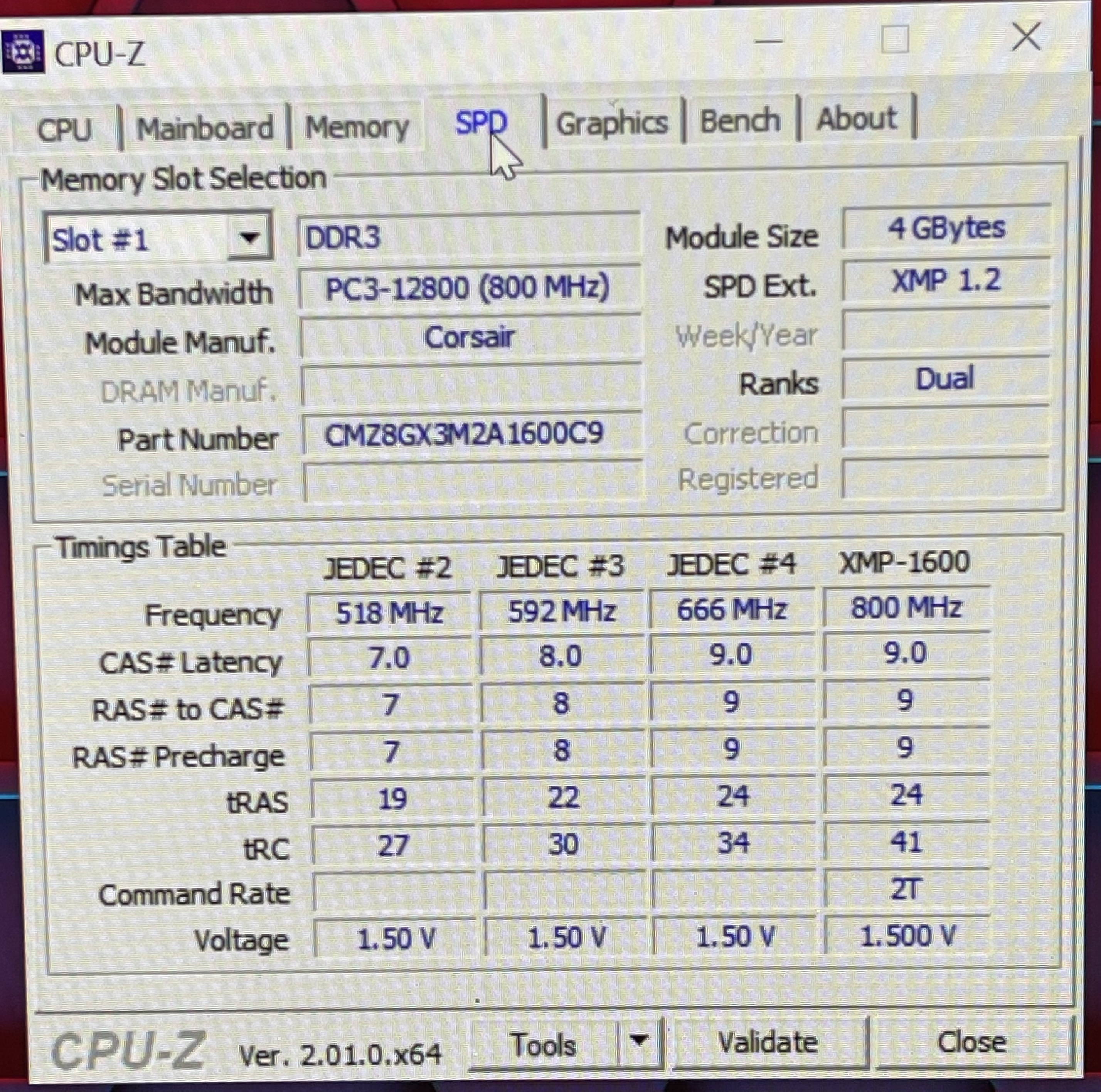

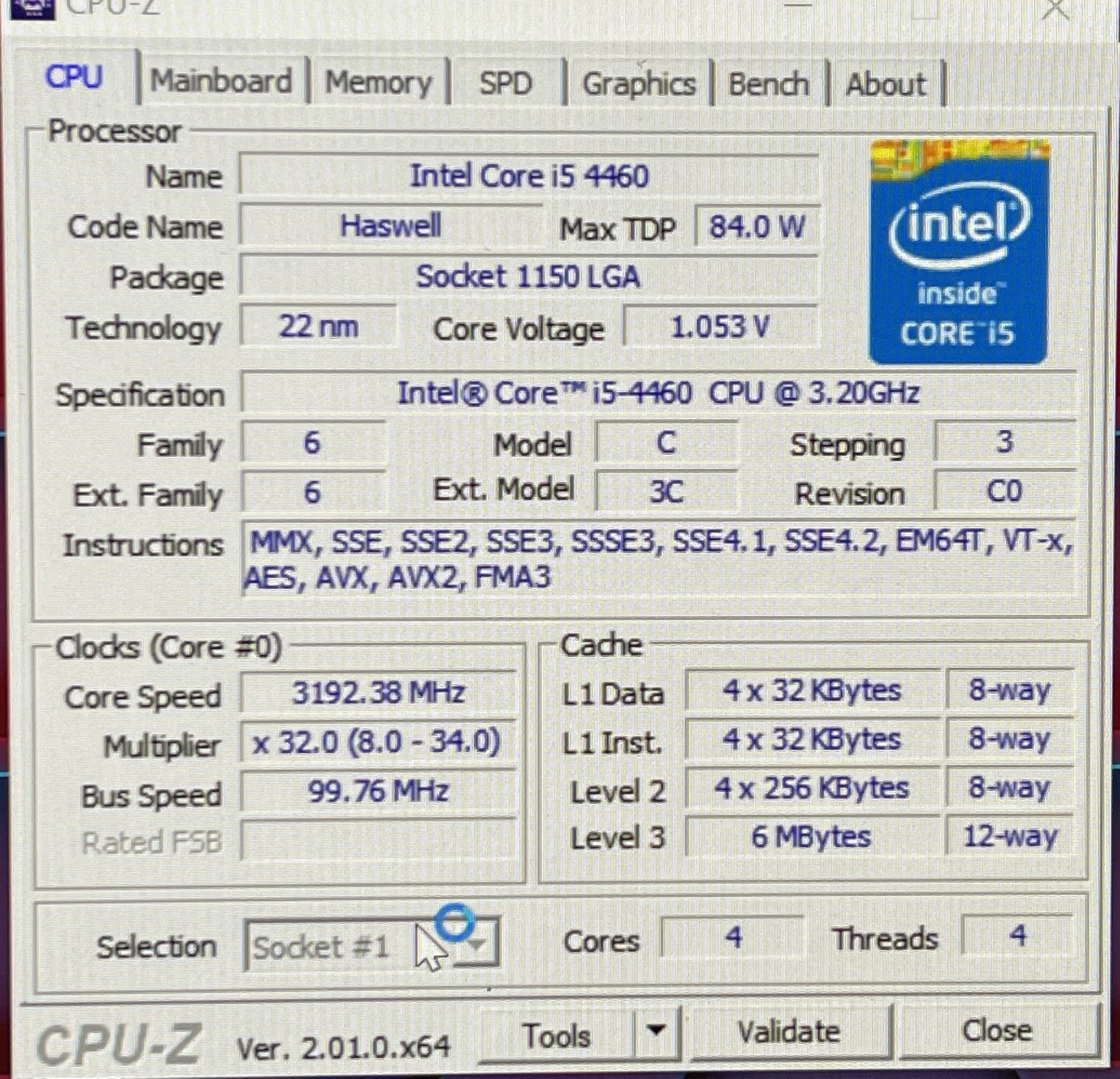

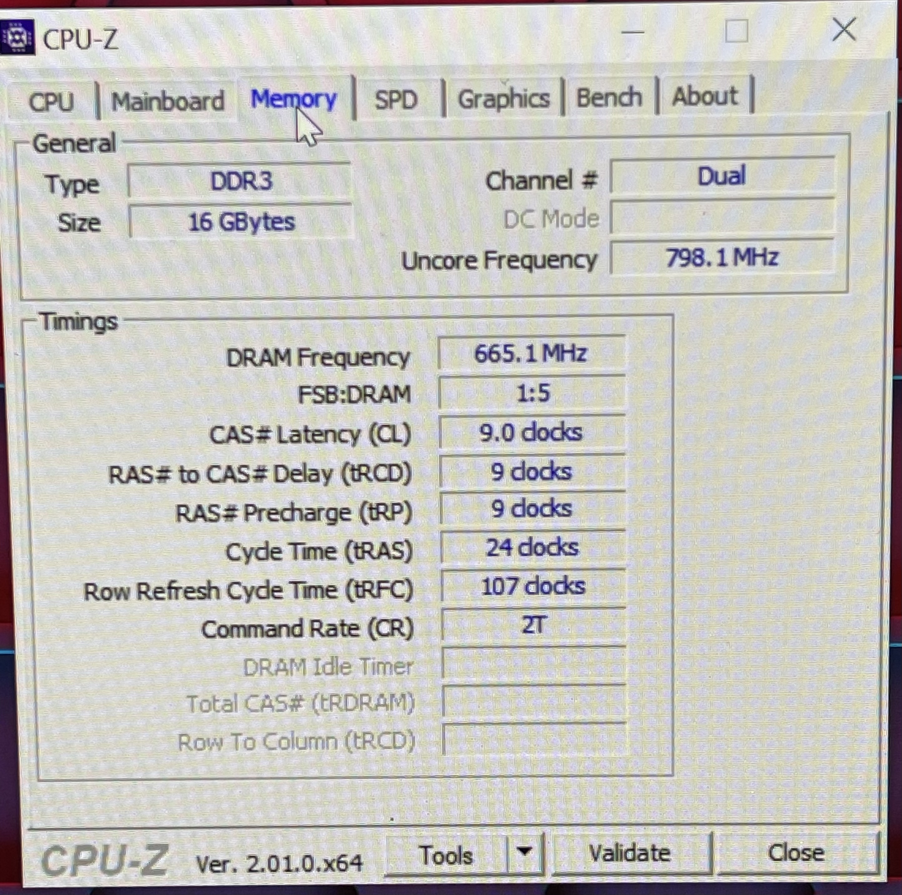

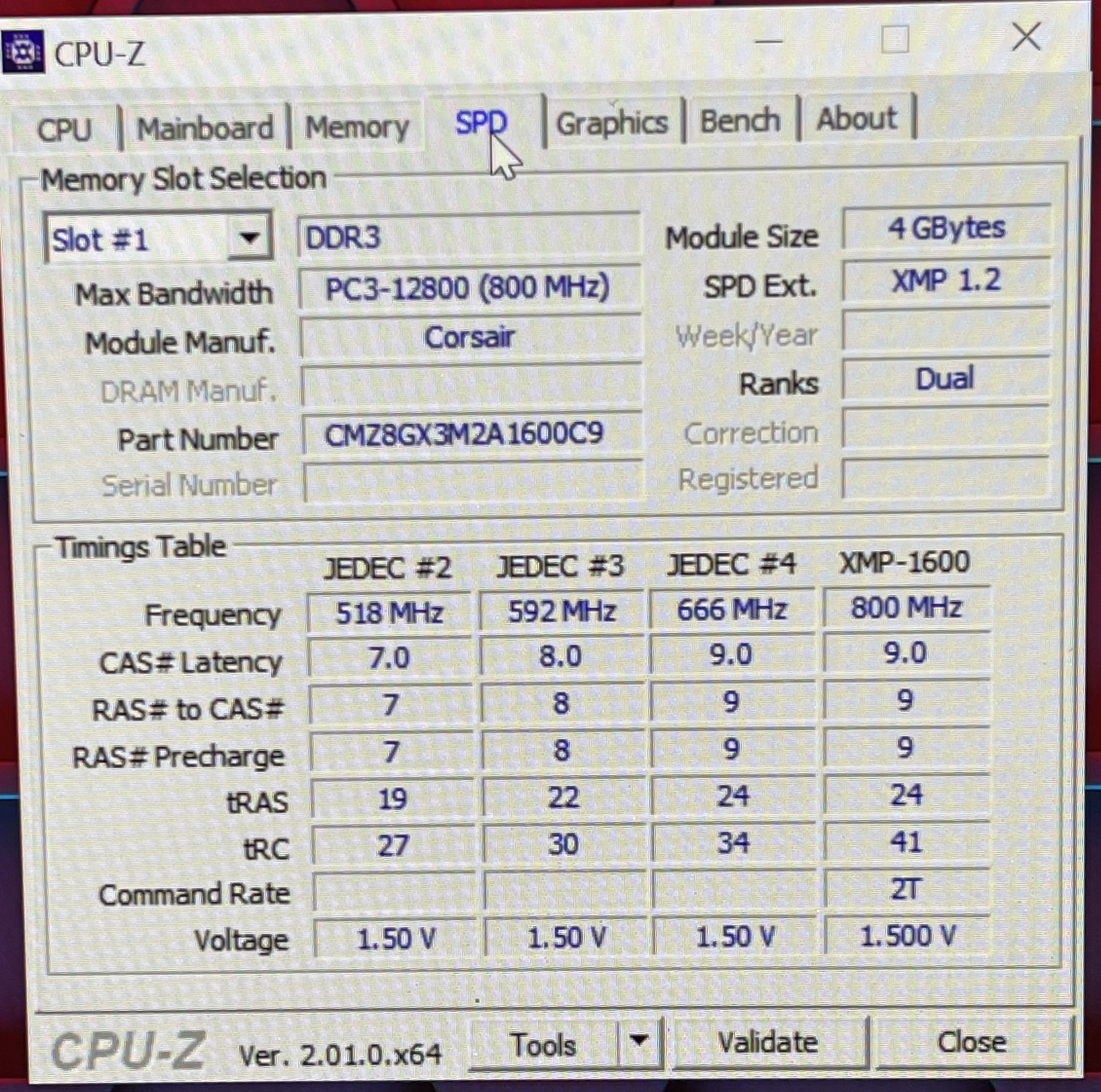

mach mal screenshots von CPU-Z Reiter memory und SPD von jedem Slot

Foto

Screenshot sehen besser aus... Sniping Tool ..
Bild 1 kann man die einzelnen Slots durchschalten und erhält für jeden Slot die Info zum RAM Baustein.
