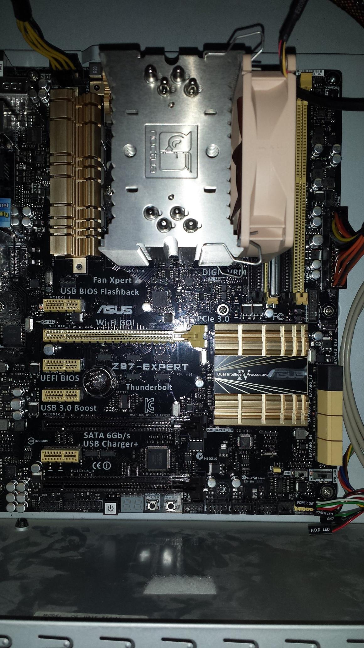

Ein Foto vom Innenleben des "PCs" bitte . Sind beide Arbeitsspeichermodule in die gelben Speicherbänke gepackt ?
es gibt keinen piepton von sich also is das board, oder cpu hinüber? das netzteil ging ja noch also muss es board oder cpu sein und ohne ersatz bzw. testmögichkeiten is es schwer es zu testen. oder gibts ne möglichkeit?
hab jetzt nur einen Ram drin im gelben an der cpuseite

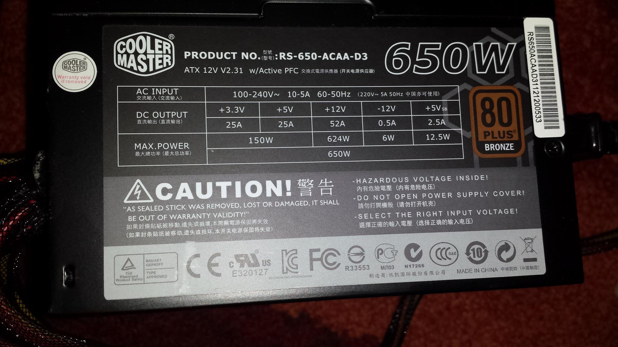

bild von board und netzteil

Ich hatte das gleiche Problem mit dem gleichen Mainboard. Bei mir wars so: Hab einen Ram Riegel entfernt, dann hat es einen Piep-Ton von sich gegeben. Nach langen gebastle kam ich zum Entschluss das Mainboard ersetzen zu lassen. Nach 4 Tagen bekam ich ein neues, Problem blieb aber. Ein Freund sagte es könnte an der CPU liegen...CPU ausgetauscht...gleiches
Problem! Dann verlangte ich das Geld zurück und bestellte mir ein MSI Z-87-G45. (Gleiche Preisklasse) Ich baute ihn wieder zusammen und siehe da....startet wie normal. Gehe ins Bios, installiere Windows und PC läuft seit da ohne Probleme
(2 Monate)
Also mein Tipp: Tausche das ASUS gegen ein MSI Board. :D Klingt komisch aber mir hat das geholfen! Ansonsten könntest du versuchen das mb zu reseten, einfach kurz die MB-batterie raus.
Bei mir lag das Problem am RAM, war nicht mit dem ASUS Board kompatibel.
Ich hoffe ich konnte dir helfen. ;)
