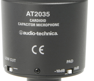

PAD ist nicht-aktiv, weder beim Audio Interface noch beim Mikrofon.

Wie ist das PAD bei Dir unten rechts eingestellt? 0 oder -10dB?
Reaktionen: Der Kabelbinder und Zajkar

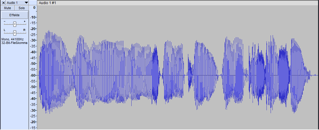

@Robert-Chase Ja, habe ich doch auch im 1. Beitrag erwähnt.
@JackA Siehe Anhang, Software : überall, Audacity, Reaper (demo), Discord, im Grunde überall.
Gain vom Kopfhörerausgang ist ja logischerweise aufgedreht, habe die Lautstärke auch auf der Höhe, so wie ich gerne Videos/Musik höre und im Vergleich dazu ist meine Gesprochenes sehr leise.
Im Lautstärkemixer ist auch alles gleich laut, also keine Verschiebung.
