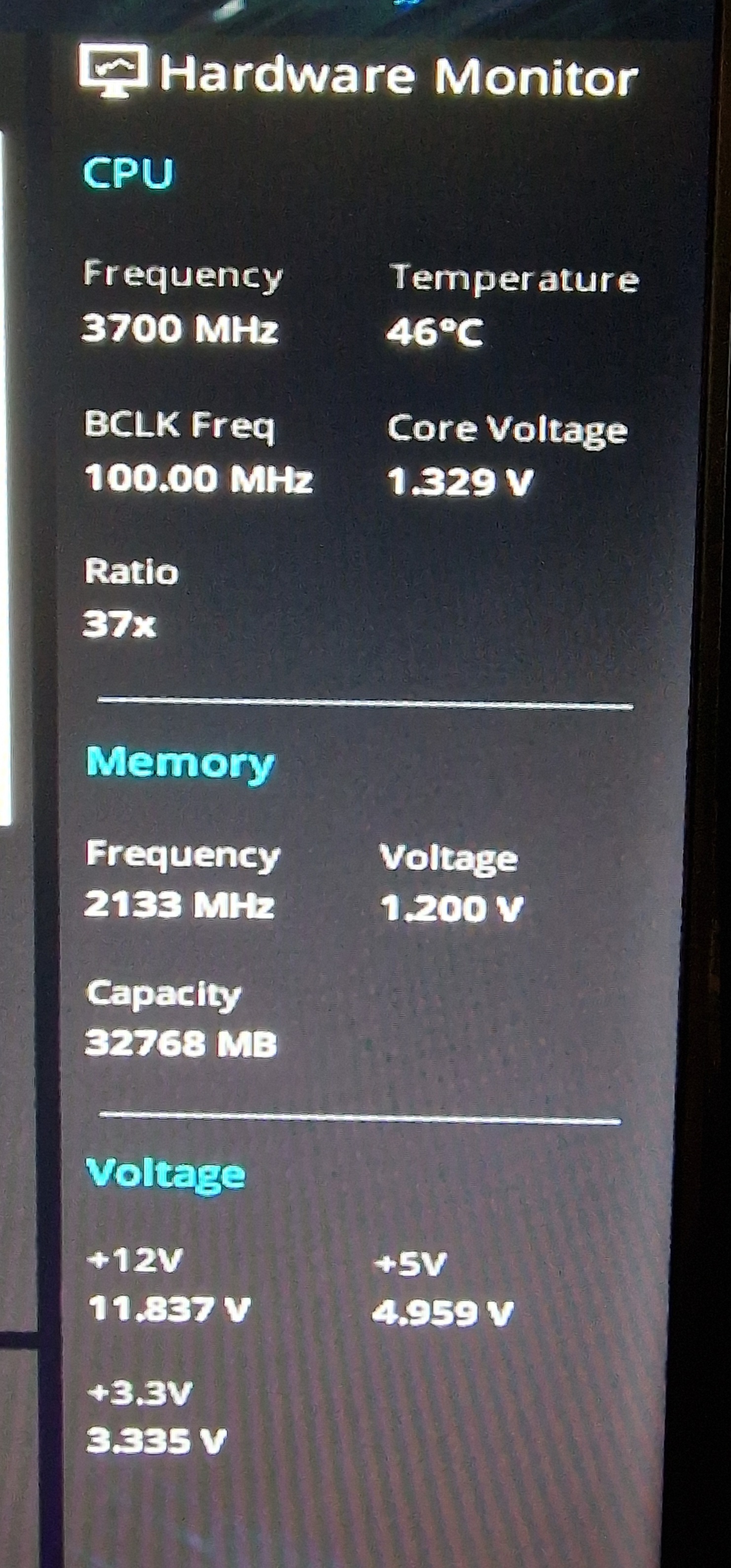

Deaktivier mal dein XMP Profil. Bei mir lag es am RAM OC. Musste ich jetzt manuell einstellen und es läuft.
Habe ebenso Ryzen, X470 und Corsair Vengeance und das ganze seit etwa September, mit deutlicher Verschlechterung mit dem letzten Windows und Adrenalin Update.
Hatte eine ziemlich heftige Arbeitswoche, komme erst jetzt dazu, euch beiden zu antworten. Danke für die Antworten auf jeden Fall schon mal :)
Also hier hab ich nochmal nachgeschaut, ich hab gar kein manuell eingestelltes XMP Profil. Ist alles auf AUTO und RAM läuft auf Standard-Frequenz:
