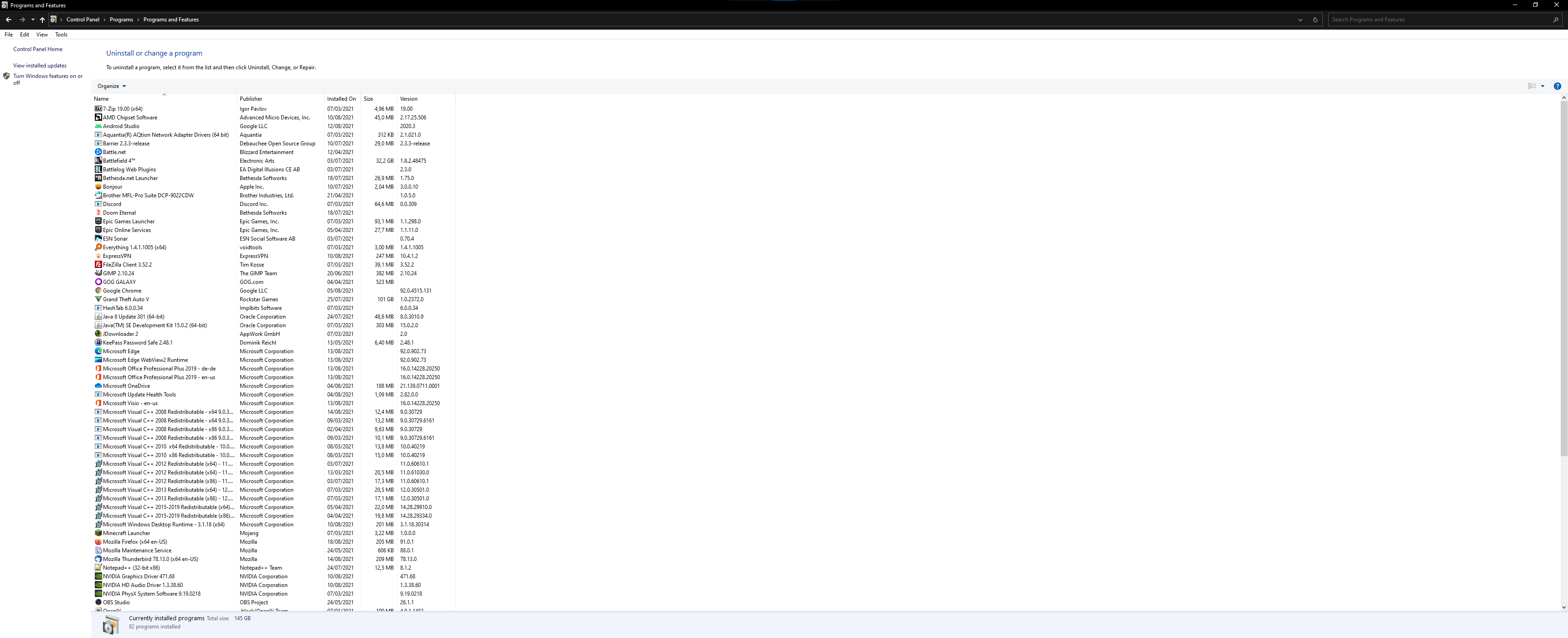

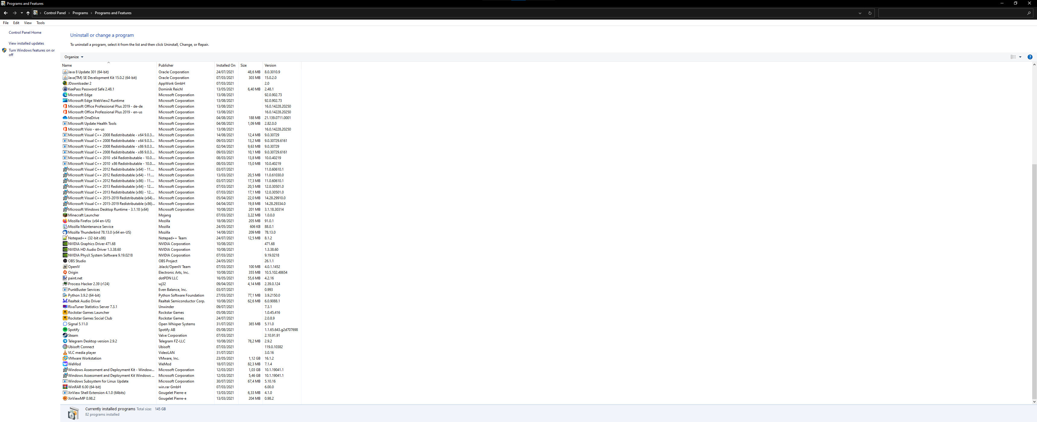

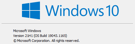

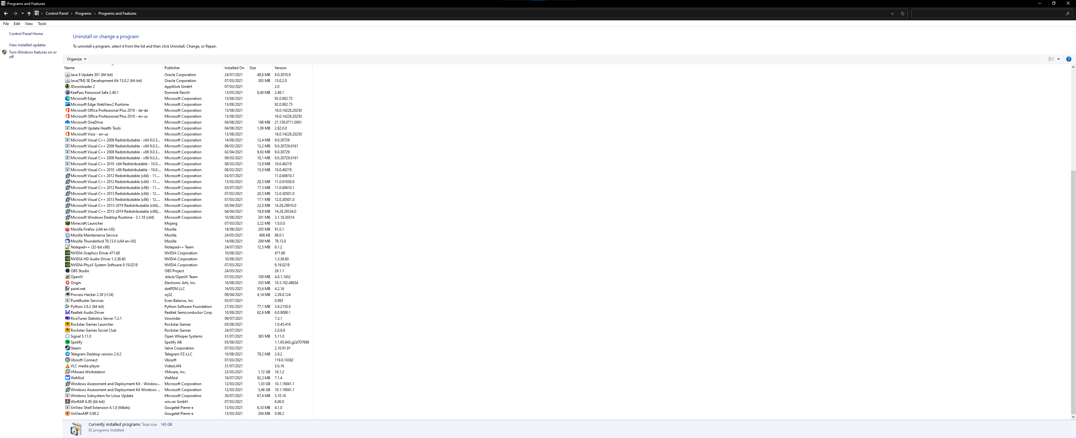

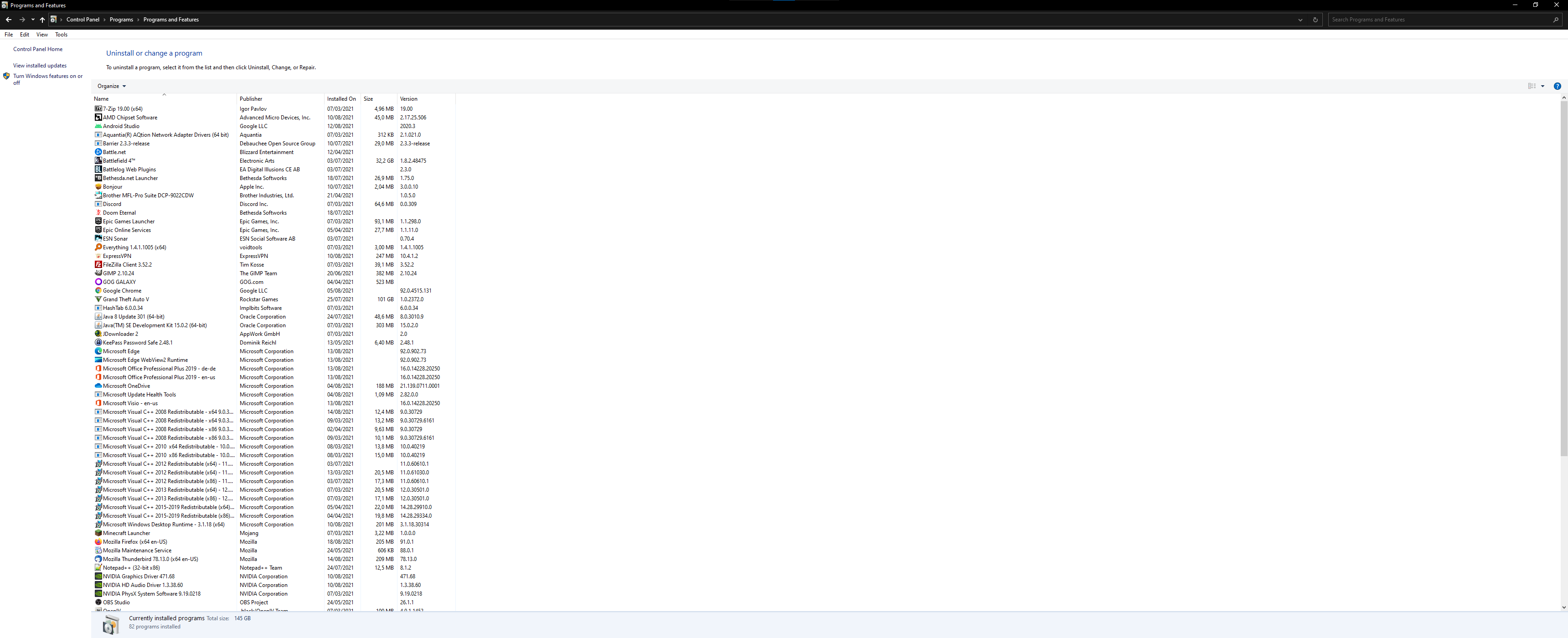

Anhängen noch Screenshots der derzeitig installierten Software sowie der derzeitige OS Version.

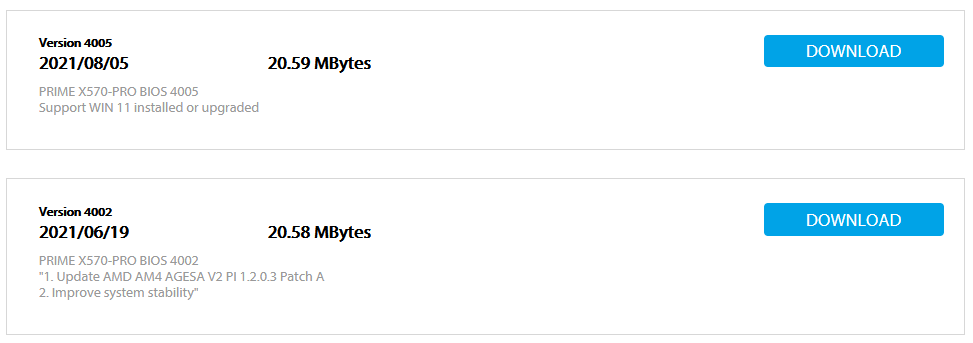

Muss das Board dafür nich Flashback unterstützen? Habe da auch schon dran gedacht, jedoch von ASUS bei meinem Board nichts gefunden dass es das kann. Gab auch eigl. keine großen Änderungen lt. der "Changelog" (Siehe Anhang)
Außerdem habe ich eben auch Festgestellt, dass es ein neues Update gibt. Werde das mal flashen und abwarten.
