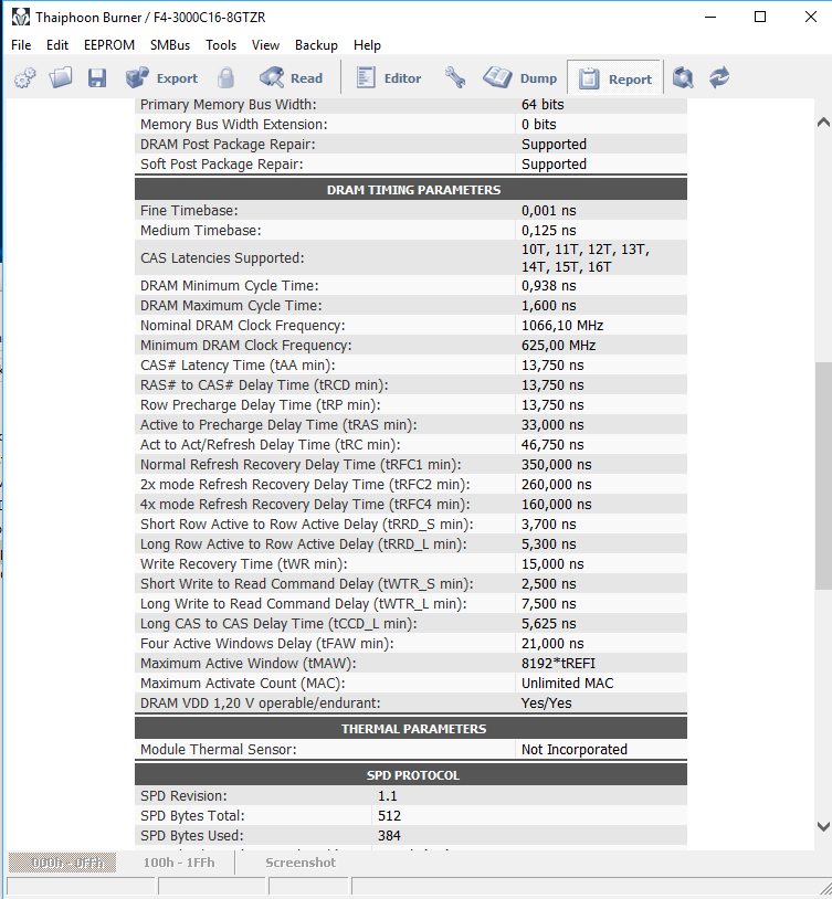

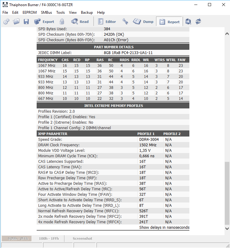

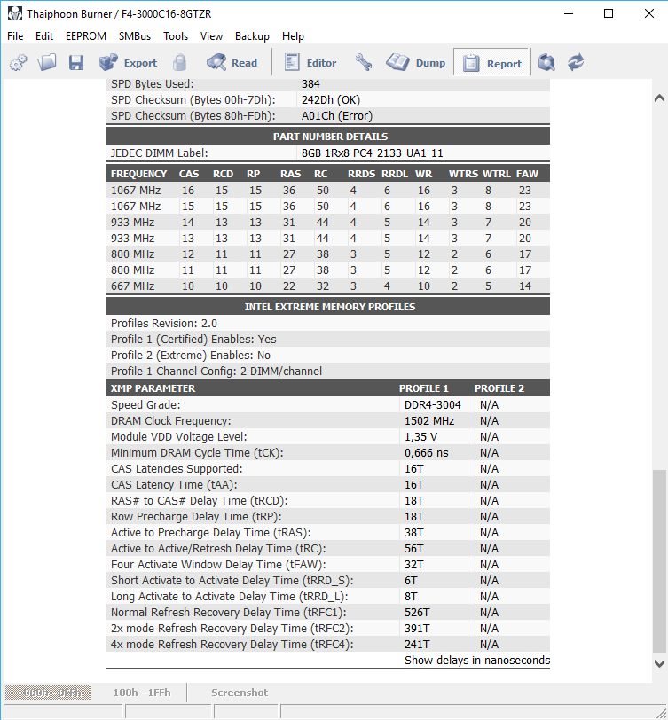

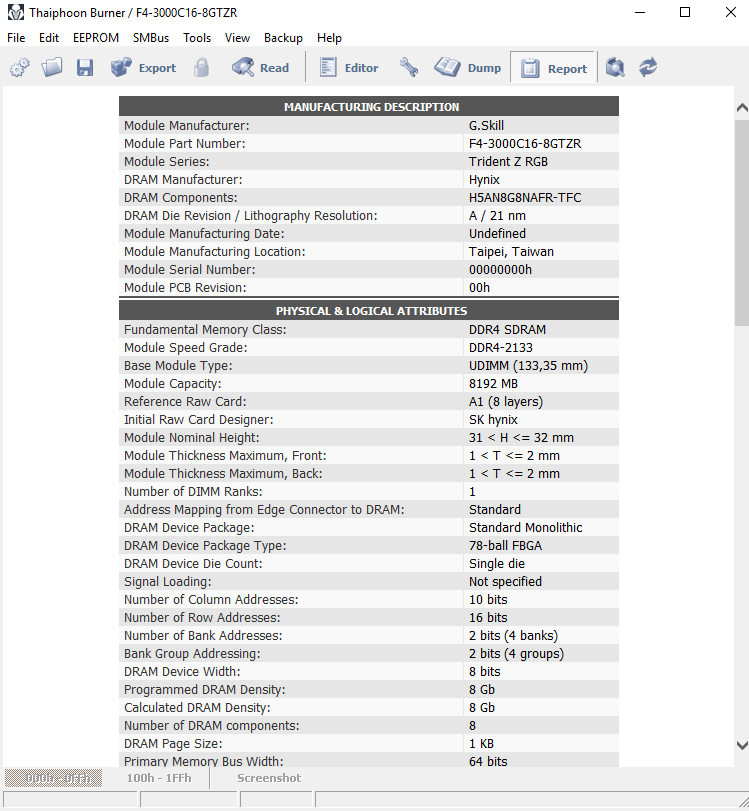

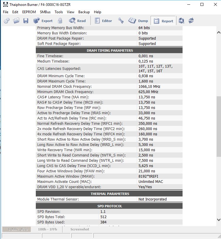

- Typhoon Burner installiert -> Screenshots angehängt.

Ich habe bereits das neuste BIOS installiert, das brachte aber keine Änderung (selbes Verhalten vorher wie nachher). Die Riegel sind Single Ranked und bestückt mit Hynix A-Dies (siehe Typhoon).

Mir ist außerdem aufgefallen, dass bei TYphoon ganz unten CRC: Error steht. Wenn irgendwo "Error" auftaucht, ist das selten gut, aber ich kenn mich nciht gut genug aus, um zu beurteiolen was das bedeutet.

Kurioser Weise ist jetzt die zweite Hälfte der Checksum nicht mehr in Ordnung. Wie auf dem Screenshot zu sehen, war die Checksum 00h-79h OK und 80h-FDh Error. Jetzt ist es genau andersherum, und das obwohl die Hex-Werte die gleichen geblieben sind. Da ist also was grundlegend nicht in Ordnung.
Und CRC wird auch immernoch mit ERROR angegeben.
Nope, auch mit anderen ProcODT-Werten geht es nicht über 2400 hinaus. Auch der SPD-Checksum-Error bleibt erhalten.

Die SPD Checksum Errors sehen schon seltsam aus, da die Werte immer gleich bleiben klingt das danach das es Fehler beim auslesen des SPDs gibt (das ist der Teil des Moduls in dem die Timinginformationen fürs BIOS drin stehen). Allerdings hab ich mit sowas keine Erfahrungen, deswegen bin ich da anfangs nicht näher drauf eingegangen.
Jetzt wird's ganz skurril: Nach dem letzten Reboot (RAM-Einstellungen auf Standard, nur CPU auf 4,1GHz@1,3V) sind beide Checksums plötzlich OK wohlgemerkt mit nach wie vor den selben Werten.
Auch CRC ist plötzlich "OK"
Die Werte sind wohl die Checksumme an sich die im SPD hinterlegt sind, die tatsächlich ermittelte weicht wohl im Fehlerfall davon ab. Wäre jetzt zumindest meine Vermutung. Dass der Fehler nur manchmal auftritt würde ich vermuten das nur gelegentlich ein Bit falsch gelesen wird. Würde aber auch bedeuten das man sich nicht auf die Automatik-Einstellungen für den Speicher (und damit auch das XMP Profil) verlassen kann...
Die Checksumme wird von tphn eigentlich schon seit Jahren korrekt berechnet.
Ich würde hier auf Lesefehler tippen, auch weil CPU-Z die Werte ja teilweise nicht lesen kann.
Lies das SPD mal mehrfach nacheinander mit tphn aus und drücke dann jeweils Strg + F drückst (für "fix checksum").
Die zweite Checksumme wird ja als falsch angesehen sobald irgendein Wert von Byte 128 bis 253 falsch gelesen wird.
Ich hab jetzt beide EEPROMs, die mir vorgeschlagen werden, (wohl je eins pro Riegel?) ca. 5 Mal ausgelesen und die Checksum-Fehler sind weg. Einzige Änderung: Ich habe SMBus-Support bei HWInfo ausgeschaltet, weil das bei Anderen zu Checksum-Fehlern geführt hat.
