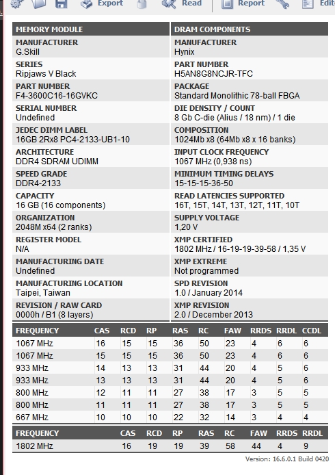

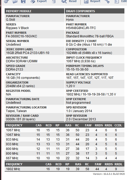

Ich konnte kaum crusial sticks hier in norwegen finden da habe ich mich für diese entschieden. Und habe von komplett ne mail bekommen und die behaupten das es standard rams sind die für ihre fertig gebauten pcs sind, aber sollten die trotzdem nicht zu finden sein?
Banger schrieb:
Müsste Hynix D-Die sein.
Es können auch Einstellungen empfohlen werden, die ich mal testen kann. Wenn ich die Haupt-CL um 1 senke, funktioniert schon nichts mehr, selbst wenn ich Richtung 1,4V gehe. Da bleibt die Kiste wahlweise im Bootloop oder das Bios hängt sich auf. Einstellung auf 3800 hat mal gebootet, ist im Spiel dann aber auch abgeschmiert.
habe die gleichen bzw das gleiche Problem, sind Hynix C-Die, die laufen bei mir auch mit 3600MHz C16,
machen also was sie sollen, aber nicht mehr!

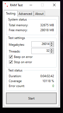

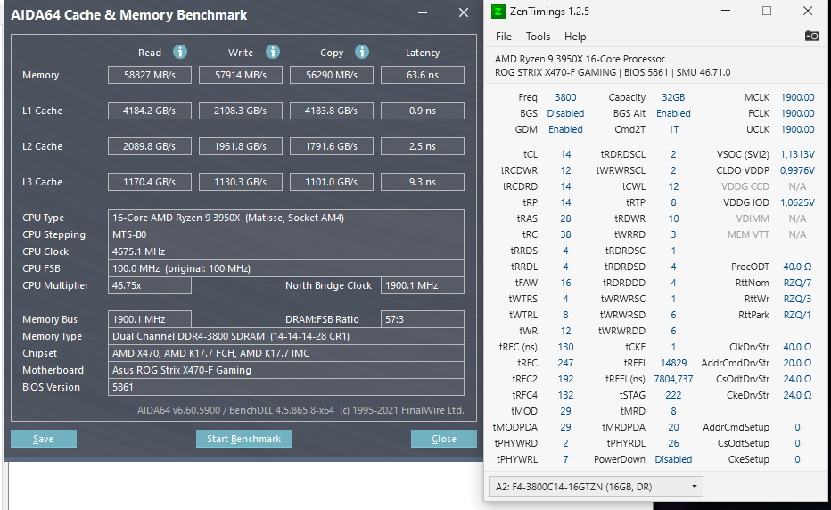

Sodele hab noch bissle rumgespielt und das kam nun dabei raus .
Ich denke mehr wird man da nicht mehr rauskitzeln können.
Gleich schmeiss ich nochmal karhu bis 5000 an und dann is jut.

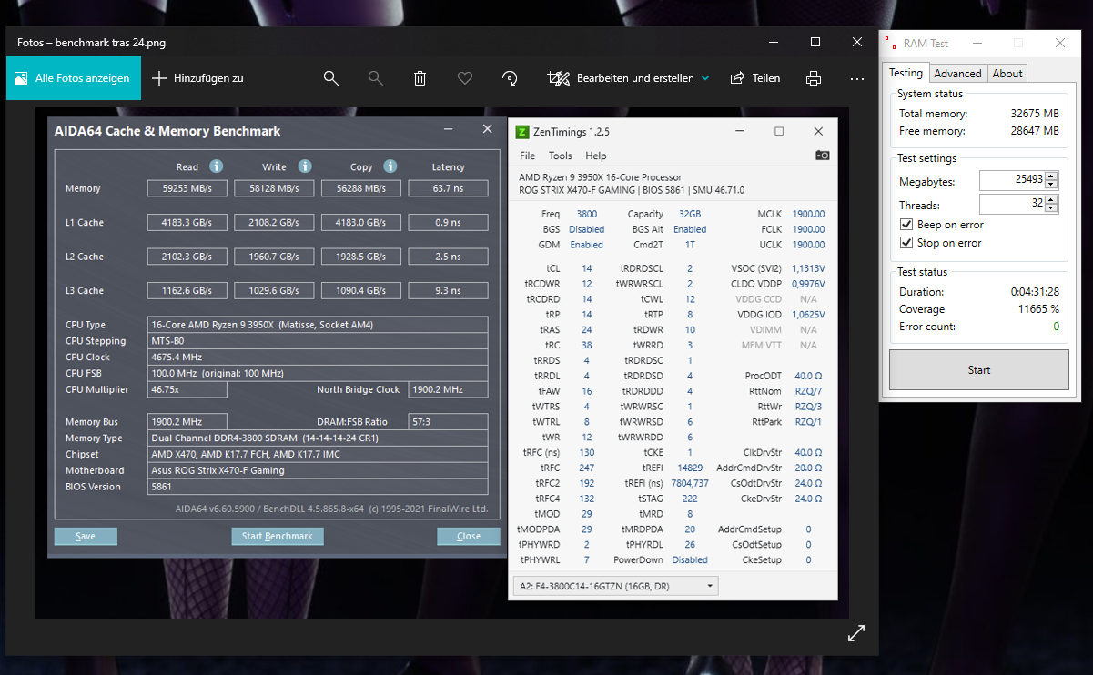

Reaktionen: Oely
sieht doch gut aus!
Wenigstens mal nen gescheites CR1 Kit.

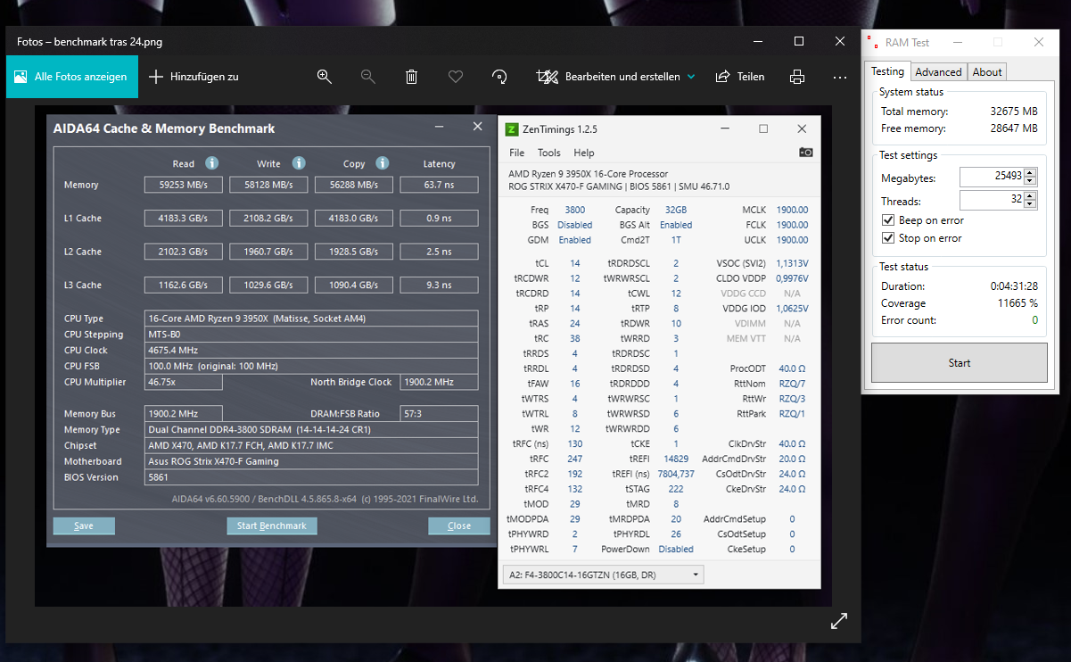

so bissle ging noch aber nu is glaub ich schicht im schacht

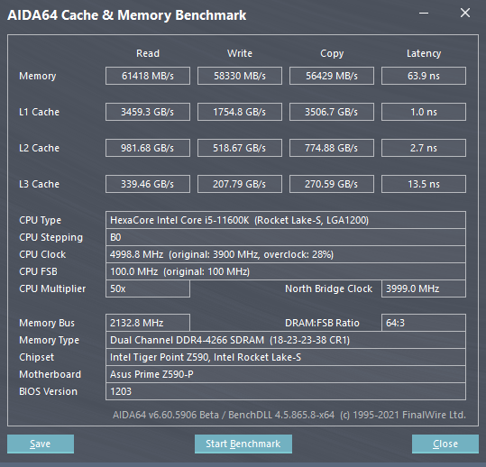

Ist die schlechte Latenz in AIDA mit einem Ryzen 3xxx normal? Ich komme mit meinem 3600- und 3800-Einstellungen auf 54ns und auf 51-52ns, wenn ich die E-Kerne vom 12700K abschalte.
