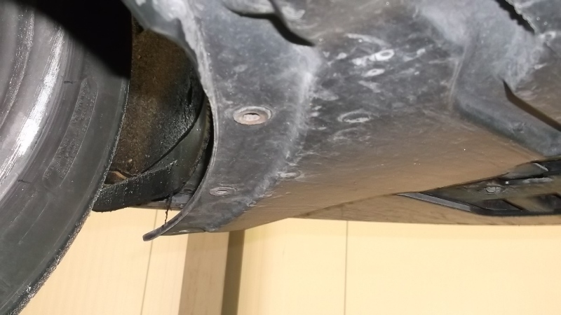

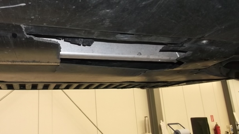

Sagt mal, wird beim TÜV nicht bemängelt, wenn der Unterboden eines Fahrzeugs beschädigt ist ?
Kommt drauf an (tragendes teil? Fortschritt? Durch starke Tieferlegung?)
Hatte noch nie ein Auto beim Tüv, bei dem ich mir darüber hätte Sorgen machen müssen.
Gruß.

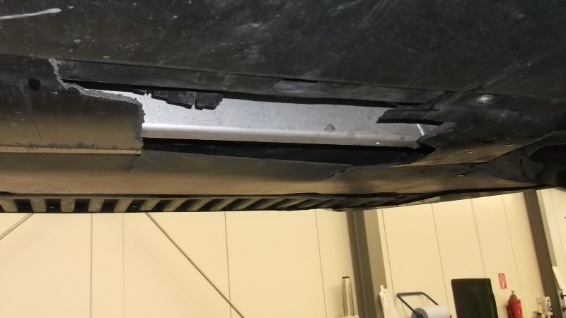

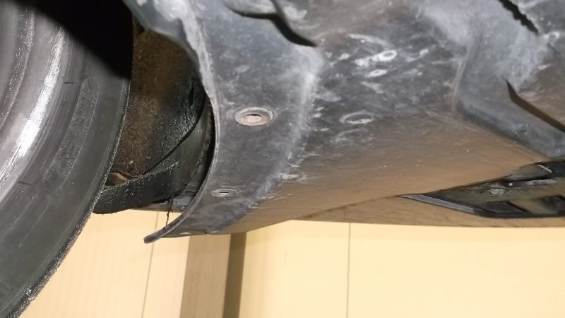

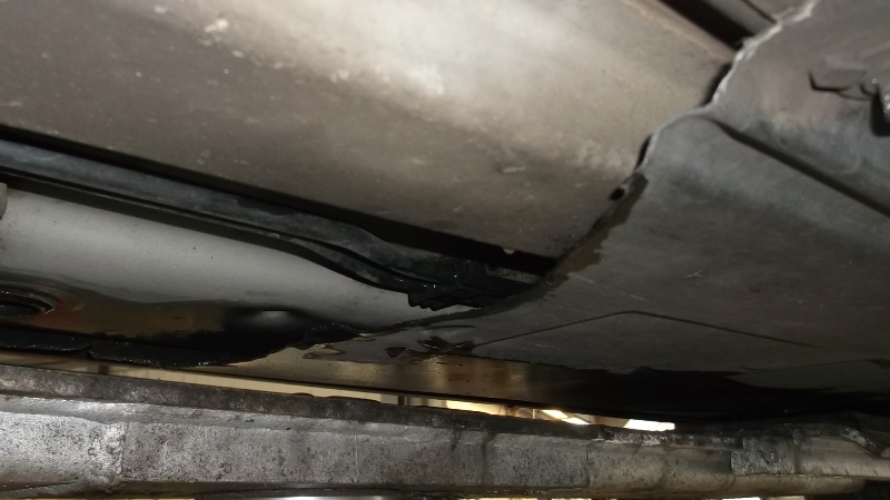

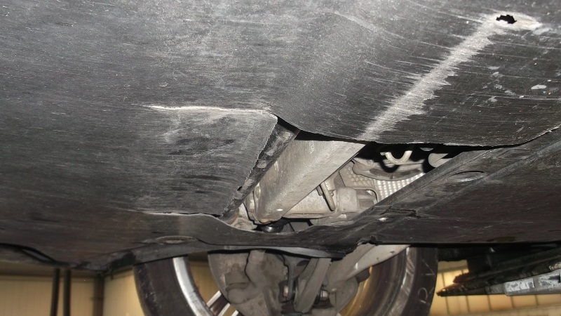

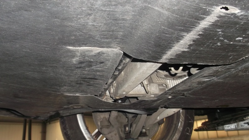

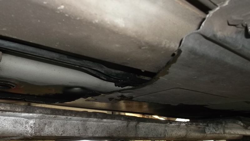

Hat wohl mal aufgesetzt, ein Loch drin und es fehlten Schrauben. Das mit den Schrauben fand ich schon recht beunruhigend.
TÜV wurde aber erst vor nicht einmal zwei Wochen neu gemacht. Ohne Mängel laut Gutachten.
Ich bin definitiv nicht damit aufgesetzt.
Konnte es bei der Probefahrt auch nicht sehen, da der Schaden recht mittig ist und der Wagen relativ tief.
Kostet kein Vermögen, das zu beheben, aber ich werde den Verkäufer noch einmal kontaktieren müssen.
Ab einer gewissen Tiefe musste einfach damit rechnen, dafür kann der Verkäufer kaum was. Kannst auch du gewesen sein, wenn du noch kein tiefes Auto gefahren bist und damit keine Erfahrung hast.
Mach doch einmal ein Bild der Schadenstelle.
Gruß.
Da sieht man es. Wird Freitag auf jeden Fall behoben. Unterboden kommt komplett neu.
Da ist doch nur die Unterbodenverkleidung die dir fehlt. Bei mir fehlen da mehrere Teile von, hab ich aber erst gemerkt als ich mal den gleichen Wagen von meinem Kollegen auf der Bühne hatte wo deutlich mehr Plastik drunter war.
Beim Tüv war das bei meinem völlig egal. Wenn das fehlt kann es sein du auf Grund der schlechteren Aerodynamik etwas mehr Sprit brauchst. Überall wo keine Verkleidung vor ist kommt halt auch Dreck und Wasser hin, der Gammel kann die (spät)Folge sein.
Bei ernsthaften Beschädigungen hätte der ja keine neue HU bekommen dürfen. Allerdings ist das schon ein Problem der Aerodynamik und laut ist es auch.
Und weil die Reparatur nicht so teuer ist, lasse ich da alles erneuern.
Von Gammel will ich gar nicht erst anfangen.
