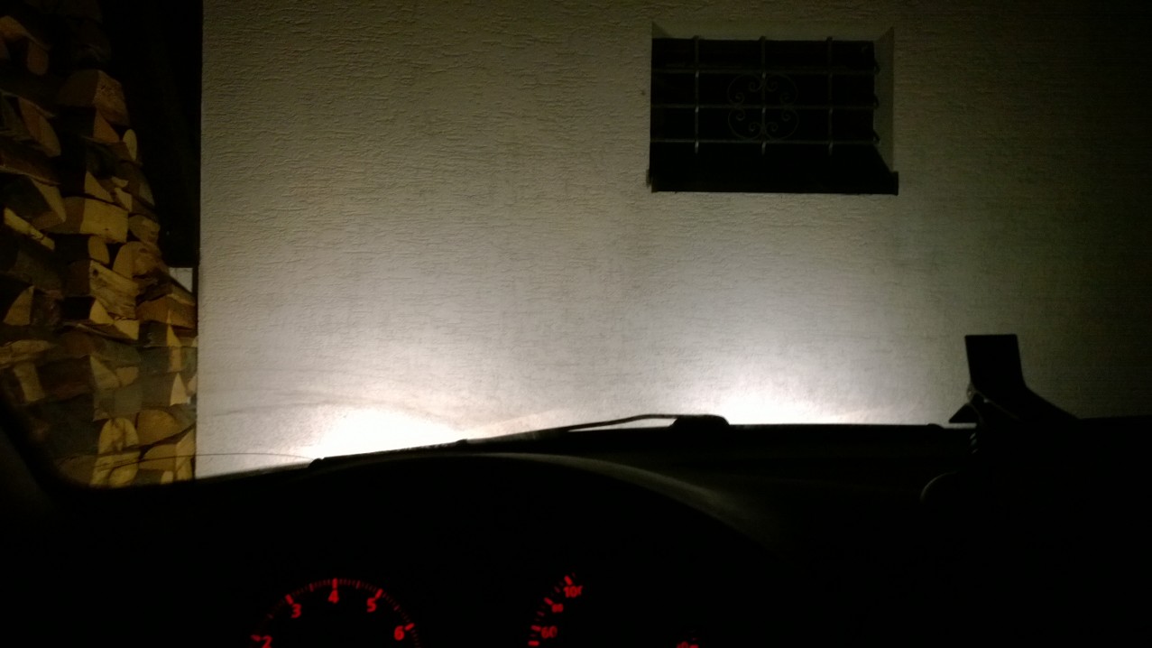

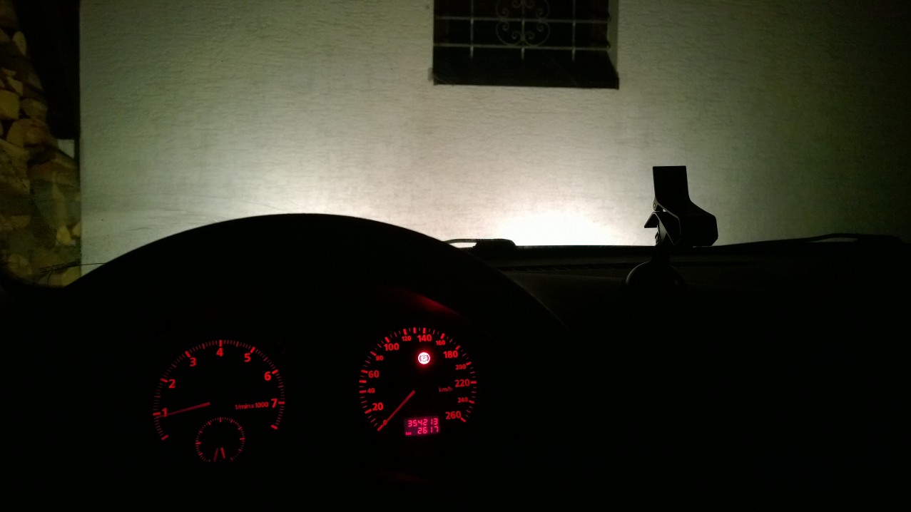

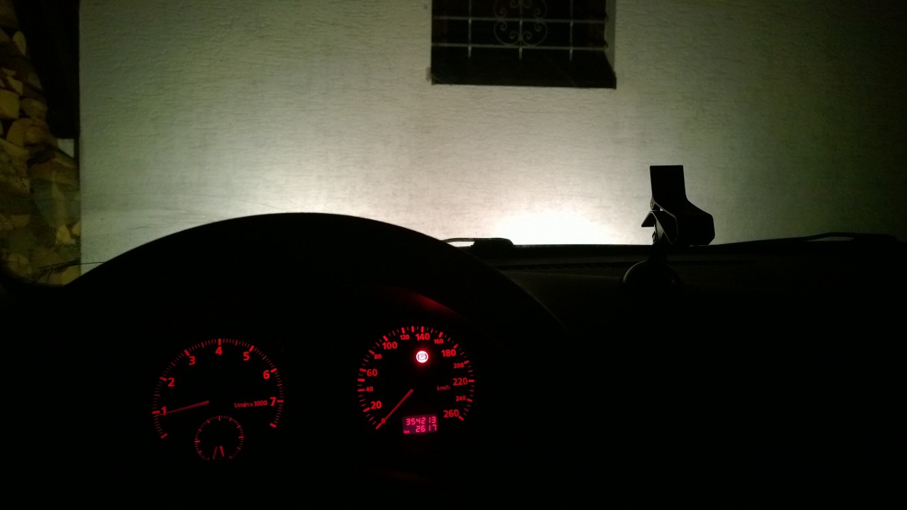

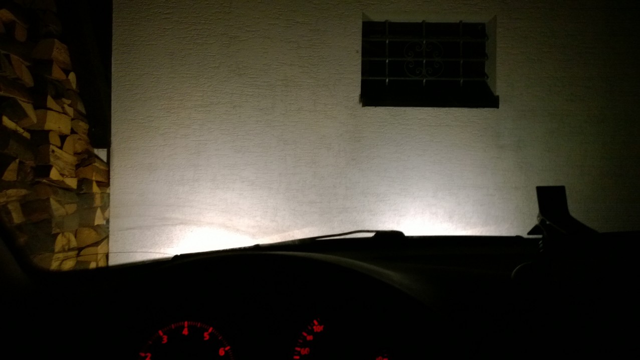

Status
Alt
Und neu
Also auf der Straße selbst sehe ich schon ein bisschen mehr aber nicht sehr viel, hab davon leider keine Fotos
H7 streut das Licht relativ optimal auf die Straße.
​Bei H1 wird ein runder Lichtkegel erzeugt, der dann oben abgeschnitten wird.
Ja das kommt so hin, in den Original Scheinwerfern hatte ich glaube H4 oder sowas.
aber naja, das Jahr überstehe ich auch mit den Lämpchen wenn der Hobel nicht vorher den Geist auf gibt ^^
Dass Du wenig Licht auf der Straße hast wundert mich bei den verbauten Scheinwerfern aber auch nicht...Tuningscheinwerfer haben in der Regel deutlich schlechtere Ausleuchtung als die serienmäßigen...deswegen halte ich davon auch generell nichts und würde mir im Zweifelsfall eher gebrauchte originale an den Wagen anbringen, als neue von Drittherstellern.
Dafür ist es jetzt sowieso zu spät.
Das Fernlicht ist ja super, nur das Abblendlicht ist nicht so der Knüller.
Aber was erwartet man bei 125€ ?
Wie gesagt der muss nur noch ein Jahr durch halten, danach werde ich ihn vermutlich als Bastlerauto verkaufen.
Bei den Kilometern und Mängeln bekomme ich sowieso nur noch höchstens 500€ wenn überhaupt dafür.
