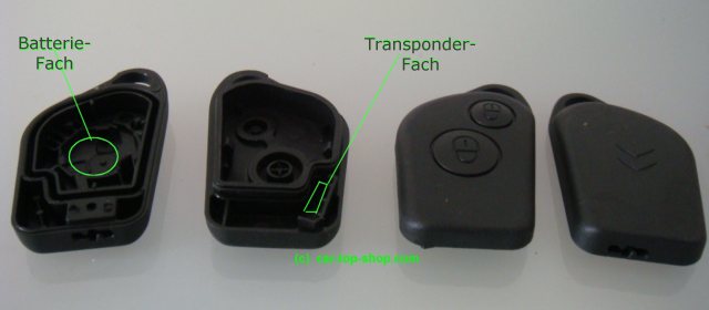

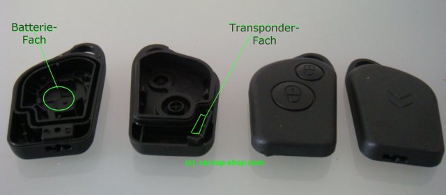

Schönen guten Abend zusammen,
ich habe ein citroen xsara picasso Bj. 2002 weil bei der Funkfernbedienung die Tasten kaputt gegangen sind habe ich mir ein neues Gehäuse bestellt. Und dann die Teile vom alten Gehäuse ins neue getan, als ich heute mit dem Schlüssel das Auto starten wollte, bekam ich die Meldung "Wegfahrsperre defekt".
Doch so bald ich den normalen Ersatz-schlüssel verwenden funktioniert das ohne Probleme, hab im Internet gelesen das irgend ein defekt bei der Serie ist, stimmt das und wie kann ich das Problem beheben damit ich mein Funkfernbedienung wieder verwenden kann?
@ SourceCoder
kann es vllt. sein das im alten gehäuse noch was drin ist, der chip für die wegfahrsperre, wenn de rim neuen fehlt ists klar warum es nen fehler gibt!
@damn80 ne Chip habe ich in das neue Gehäuse getan, kann das Problem darin liegen das ich keine Batter drinnen habe?
Normaler Weise nicht.
Es müssten aber eigentlich 2 Teile sein, die vom alten in den neuen Schlüssel müssen, ein Chip für Zentralverriegelung und der Transponder.
Klingt für mich auch so, als hättest Du den Transponder vergessen, versuch mal mit dem neuen Schlüssel zu starten und halte dabei das alte Gehäuse so nah wie möglich ans Zündschloss.
Hab glaub den Transponder weggeworfen.
Den in dem Bereich steckt nichts, in meinem Gehäuse und das alte habe ich weggeworfen.
Kann man den irgendwo kaufen und muss man den neu programmieren?
naja mit chip meinte ich den transponder
bei vag ists so das du n neuen schlüssel bzw. gehäuse mit transponder kaufen musst und der muss dann noch an deine wegfahrsperre angelernt werden, wird bei den franzosen ähnlich sein
