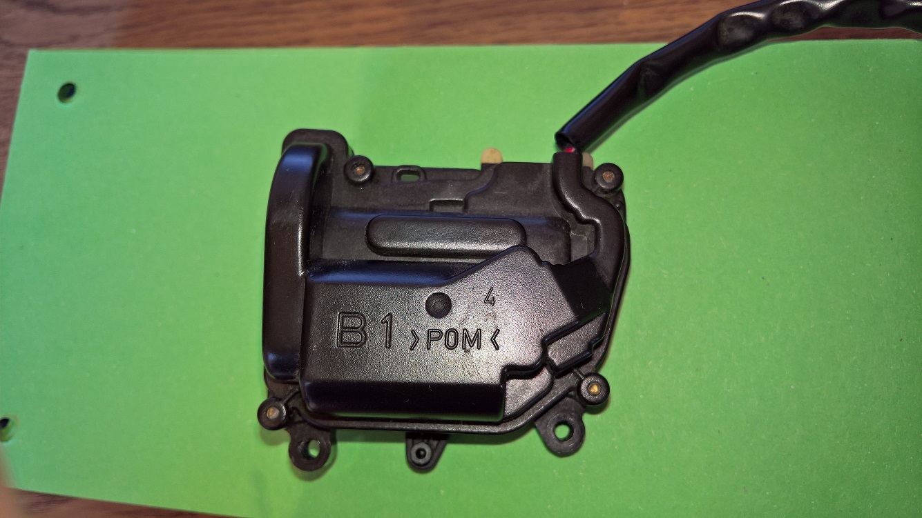

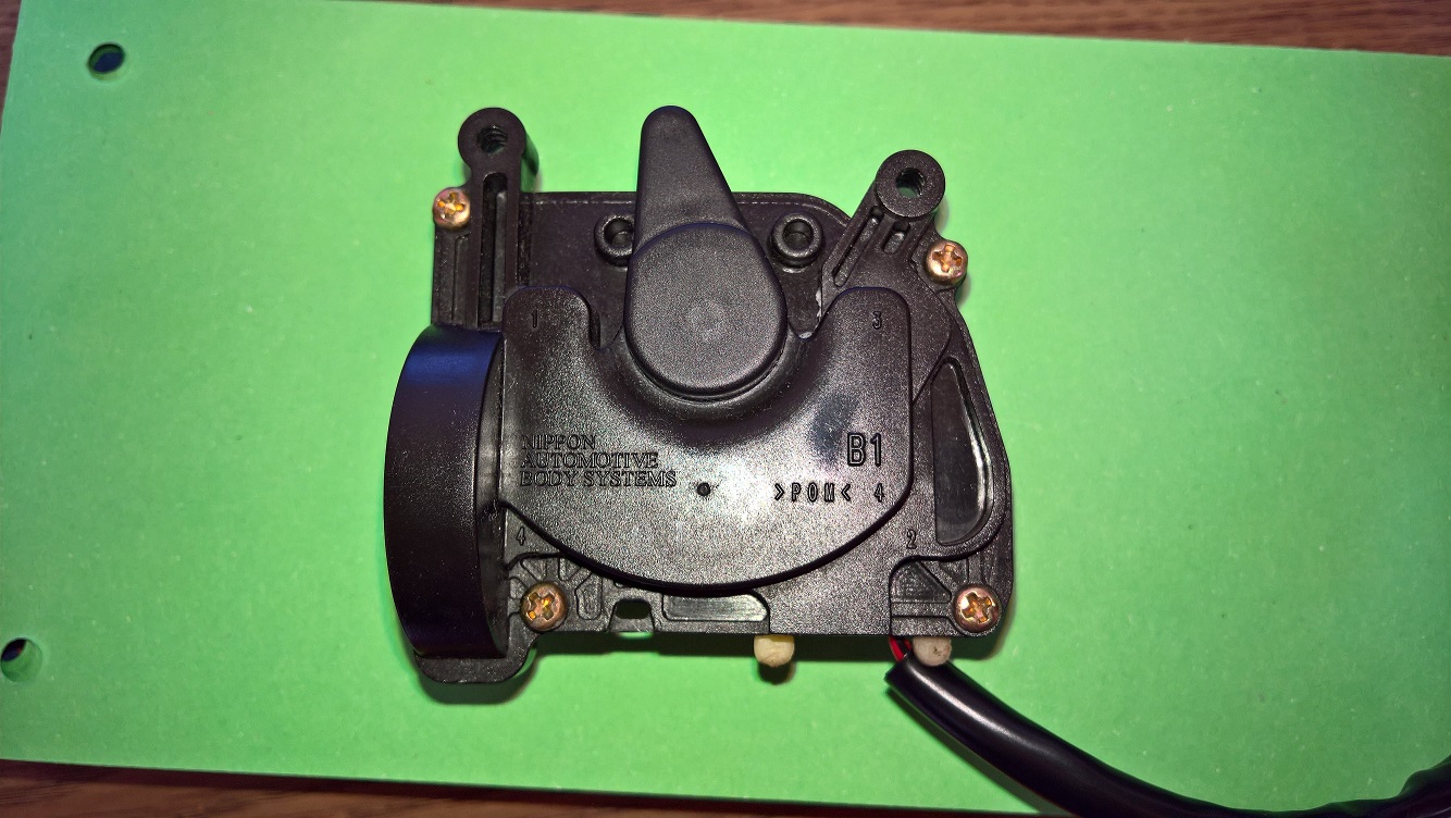

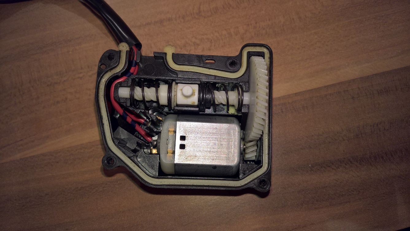

bei meinem Wagen funktioniert die Zentralverriegelung bei der hinteren rechten Tür nicht mehr, und bei Mazda würde es knapp 160€ kosten, weil die gesamte Zentralverriegelung ausgetauscht werden müsste. Nun habe ich Laie die Türverkleidung entfernt und den "Übeltäter" ausgebaut und aufgeschraubt. (Bilder in Anhang)
Laut Beschriftung stellt diese Firma die Teile für die japanischen Marken her: http://nipponautoparts.com/mazda.html Nur glaube ich nicht, dass so ein Großliferant solch ein Einzelteil an Endkunden verkauft.
Daher würde ich gerne wissen ob es einfach ausreichen würde wenn ich bei eBay so einen kleinen Elektromotor bestellen würde und das Problem damit gelöst wäre.
Nur gibt es halt etliche unterschiedliche kleinst Elektromotoren, herauszufinden welcher passt dürfe sich nicht einfach gestalten.
Daher hoffe ich, dass jemand von euch ne Idee hat - "ausprobieren" wäre zu viel Arbeit.

Um welches Auto handelt es sich genau?
Wie du eben schon sagtest, es gibt zig verschiedene Motoren.
Du könntest aber mit dem Teil zum örtlichen Elektroniker gehen, der kann dir mit ziemlicher Sicherheit schneller helfen.
Ich glaube aber, dass ich das Teil im Netz irgendwo günstiger finde, dazu bräuchte ich aber die Daten deines Autos (Typ, Baujahr, Motor).
Hey, danke. Ich hätte nicht gedacht, dass die Teile gebraucht doch einigermaßen preiswert sind.
Dann werde ich mal was passendes raussuchen (deine beiden verlinkten passen leider nicht ganz) und bestellen.

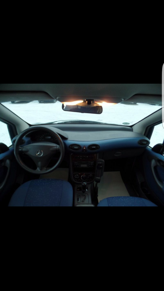

Ich kaufe mir bald ein Mercedes A 160 - Elegance Baujahr 2003!
Nun wollte ich fragen, ob ich dort auch ein Autoradio mit Touchscreen bzw Bildschirm einbauen kann?
Am liebsten wäre mir ein Bildschirm, der ohne ausfahren auskommt (Bildschirm im Radio drin).

Dein bild ist sehr dunkel ... was ist unter dem radio bei dem auto ? laut ein paar pics aus dem internet ,sollte da ein ablagefach sein .. somit hast du ein Doppeldinschacht .
WEnn nun also das alte radio + Schacht unten drunter demontiert wird , sollte ein doppeldinradio mit passender Blende reinpassen .
du sollltest aber dann evtl den händler mal anschreiben , weil ich finde zb. immer nur ab bj 2009 ...
ob es evtl. eine blende für dein BJ gibt ...
